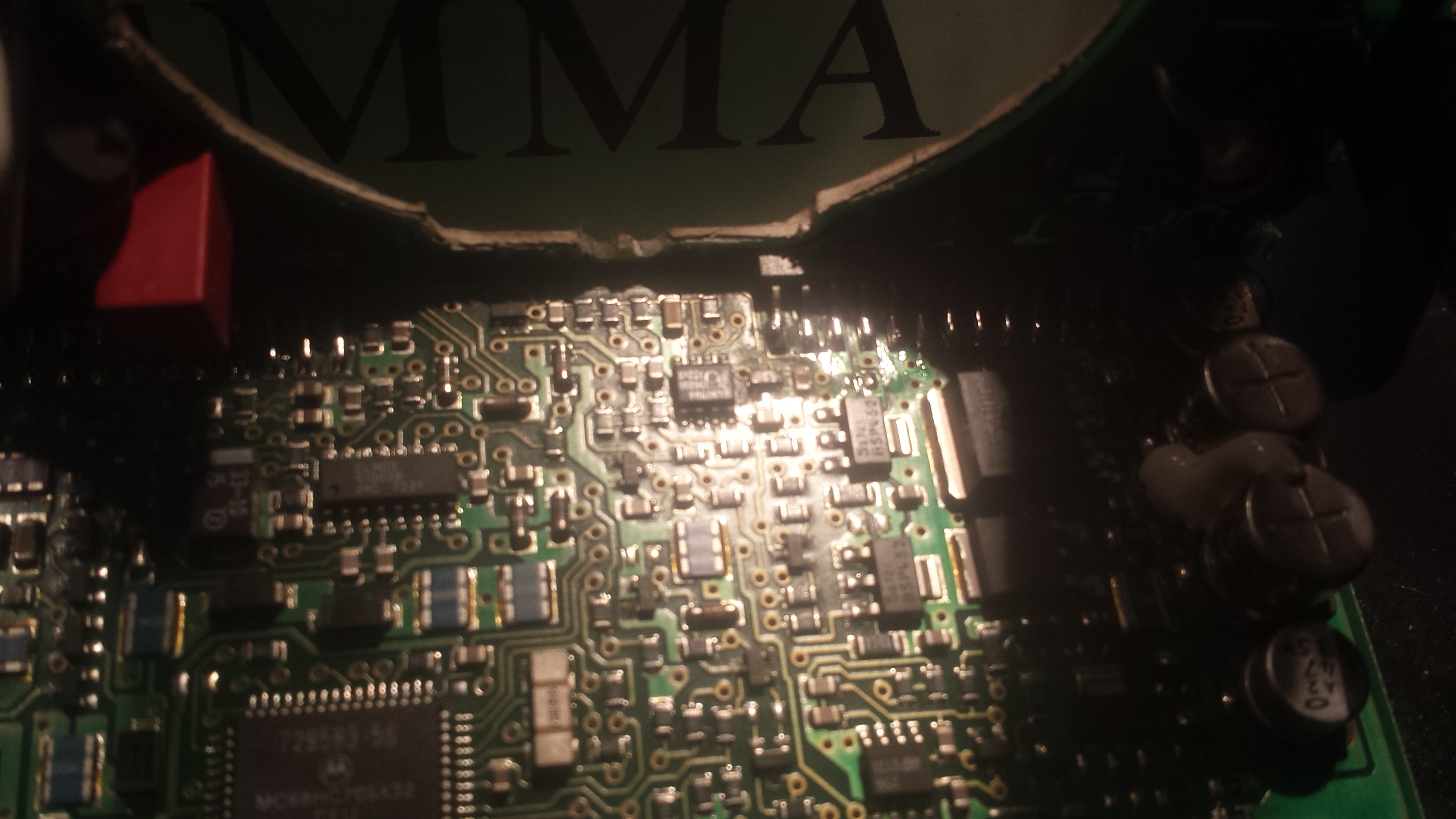

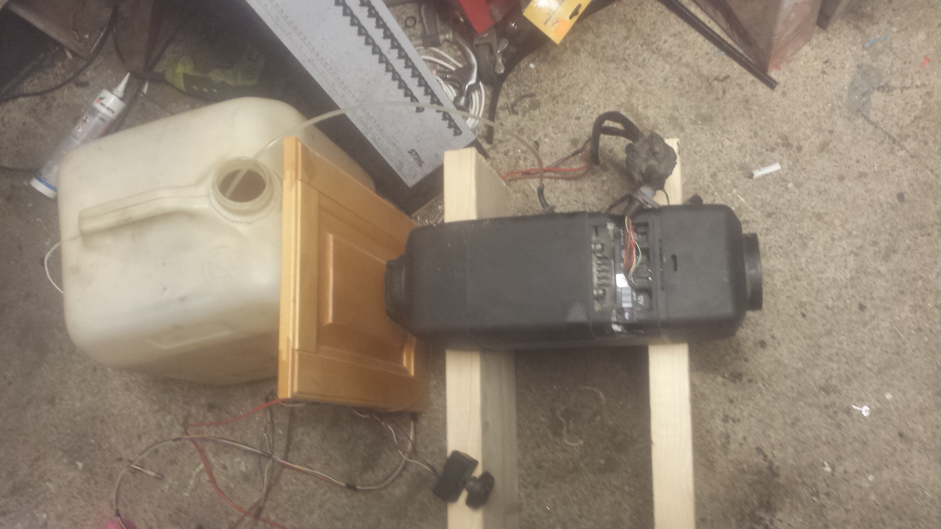

Ja testilaboratoria kokeissa hän elää! Uutta aivot ja hehku varmuudeks ni pelasi koekäytössä. Tämä kun on 12v toosa ni uskaltaako yhestä hupiakusta raapasta virrat häneen? Vai joku muunnin härpätin? Monta amppeeria lie komootti imaisee?

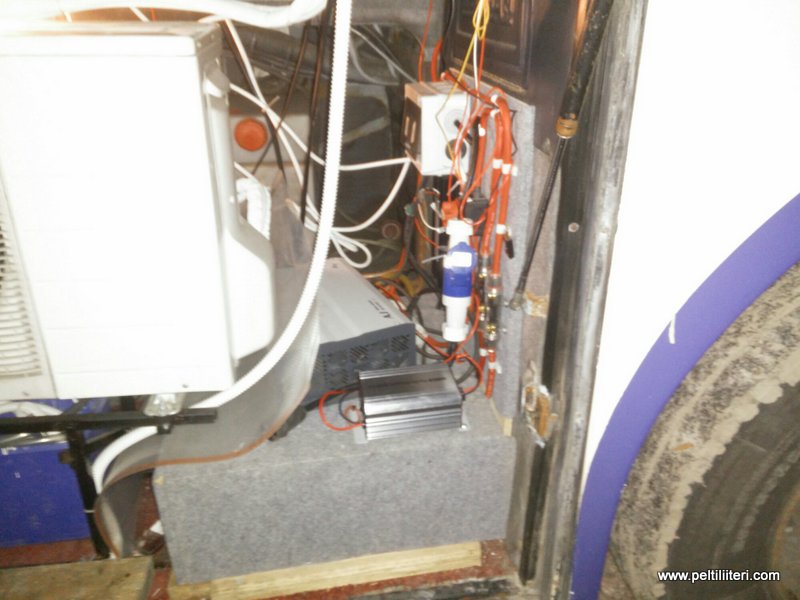

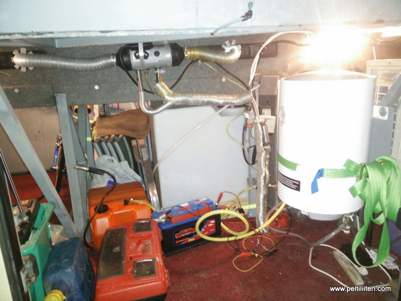

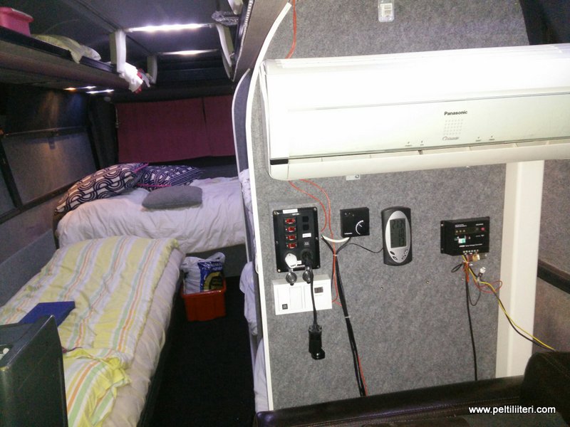

Tuossa yhdessä kuvassa näkyy weba tavaratilan katossa, sen alla sen akku, vieressä kuumavesi varaaja. Weban pakoputken eristin tuollaisella kurttuputkella, ettei polta matkatavaroita.Sieltä pilkottaa myös weban änkkäri. Pakoputki menee suoraan alas, lattiasta läpi. Toisaalta, jos haluaa lämmittää tavaratilaa ja matkustamon lattiaa, kannattaisi jättää eristämättä. Samoin otan weban ilman matkustamosta ja paluu on sinne, sitten tuolla pakoputkella esilämmitän weban polttopuolen imuilman
Toisessa kuvassa on vaan Weaco (invertteri on sen takana) ja pääsähkökeskus (230V) siinä seinällä vieressä ja Panasonicin ulkoyksikkö. Se laatikko, jonka päällä ne on, on vapaa-ajan akkujen kotelo. Seinällä myös startti/vapaa-ajanakkujen releen väliset sulakkeet. samoin siinä seinällä jännitteen alennin 24v ->12v sisä valoille (led nauha) , ja tuolle weban ohjaussähkölle.
Kolmas kuva on weban käyttökytkin siinä seinällä, aurinkokennon laturi ja weban pääkytkin siinä mustassa sähkökeskuksessa.
no kuvat menee johonkin järjestykseen

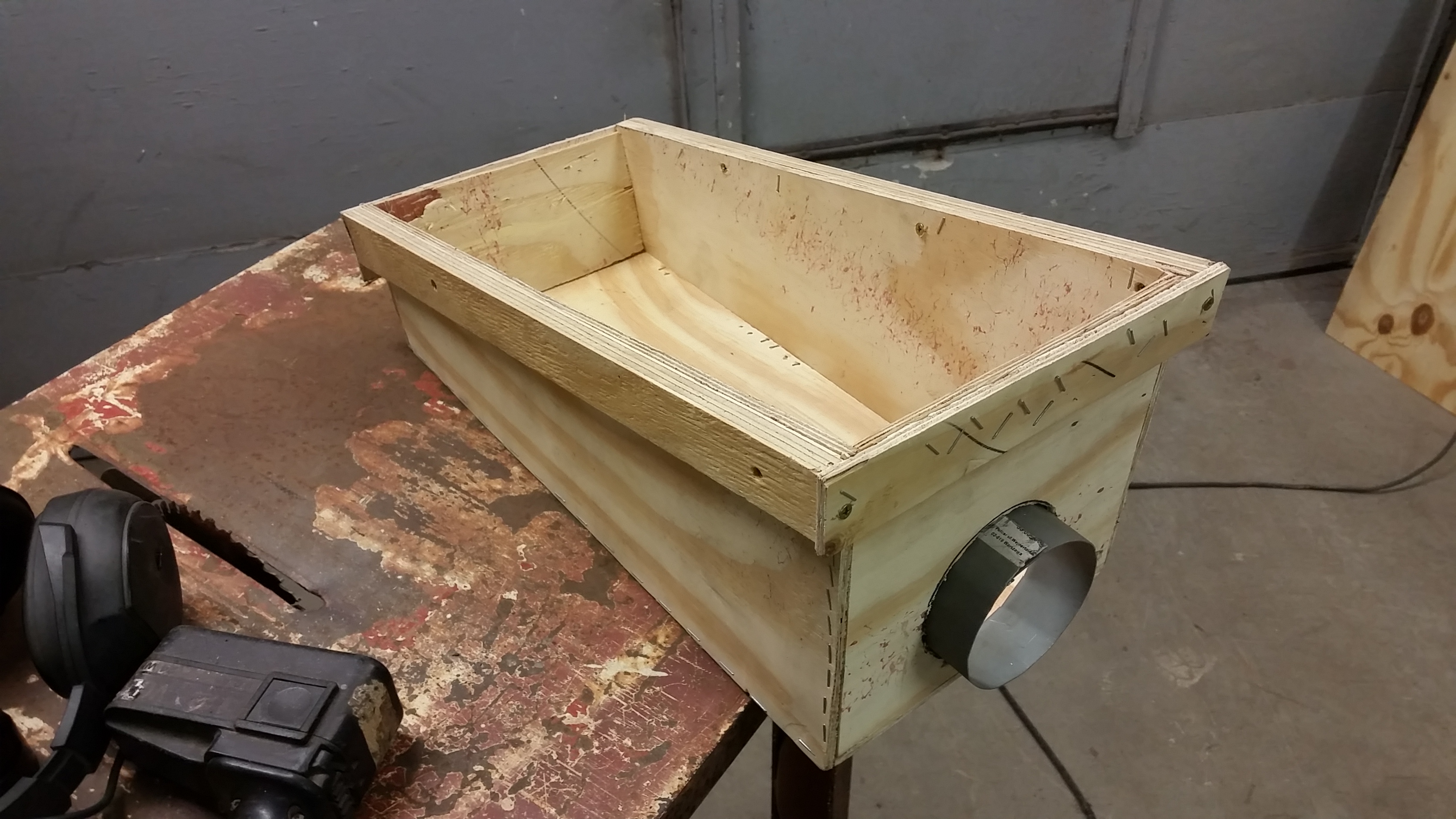

Täällä tuloilma Y haaralla mallia weba säätö vipu +läppä n. 20e.
Keskikäytävälle koolasin 40x40 pituussuuntaan ja vanerit päälle. eberi alakerrassa puhaltaa ilma laatikkoon joka kiinnitetty käytävään alapuolelle.
ruunsaasti 25mm reikiä että ilma pääsee laatokosta matalaan ilmasolaan. porasin 45 asteen kulmaan eteen/ taakse.
auton mittasesta lattia lämmitys ilmasolasta saa säveltää reijityksiä ja lisäputkituksia oman maun mukaan.
4 kw :n mulla , puolivälistä takeppäin seinät eristetty + katto.
se pakoputki ei saa vuotaa sinne alakertaan.

ilmalaatikko / poraukset
