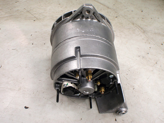

Latureissa ei ole mitään merkintöjä, mutta ulkonäöltä sen tunnistaa.
Tuossa 120A Bosch.
Tuossa 120A Bosch.
- g3-bosch-120.jpg (10.52 KiB) Katsottu 14431 kertaa

Re: scania k82 / sulakevikaan apua? Uutta tietoa!!
samanlaiselta toi näyttää ku meiän autossakin.
eli siellä on siis toi 120A laturi.
sit se vaikeampi osuus eli mistäs tollasen sulakkeen sitten löytää??
-Harri-
-Harri-

soitto scanialle Tampereelle selvitti sulakkeen hinnan: 7€
eli ei nyt hinnalla pilattu
-Harri-
Sulake nro. 415086. 125A 80 markkaa.
Vielä kuva 120A laturista, se toinen malli.
- Kivilintu
noniin
100A sulake löyty sieltä Scanialta hyllystä joten sellaisen otin nyt, seuraava vaihtoehto olisi ollut 200A ja ajattelin ensin kokeilla joskos toi 100A kestäisi.
Hinta ei ollut kuin ton 8,00€ ja se käy suoraan tohon pulttien väliin.
malli tosin on erilainen, nykyisin käytetään sellaista missä on metallilanka keskellä ja läpinäkyvät kuoret ympärillä, eli aika paljon tollaisen lattasulakkeen tyylinen mutta suorakaiteen muotoinen.
toi ensimmäinen näytti tutummalta noista latureista, siellä on takana sellainen tuuletus reikä mihin tulee ilma putki kiinni jottei mene pölyt laturiin sisään (sekin on meiltä jonnekin ajan saatossa kadonnut)
toi sulake viritelmä oli autoliikkeen (josta meiän auto on ostettu) tekemä, ja ihmettelivät sitä tuolla Scaniallakin miten se on yleensä edes toiminut.
Kiitän kaikkia avusta ja Puu Tiaiselle suuret kiitokset!!
jos sulla sattuu olemaan tohon meiän autoon sopivia kuvia, niin olisin niistä kiitollinen.
laita vaikka yv viestiä
-Harri-

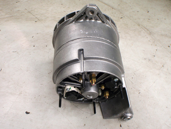

-Harri-
ps. seuraavaksi alamme tutkimaan tota erotuslaitetta, joten teen siitä aikanaa aivan uuden viestiketjun
