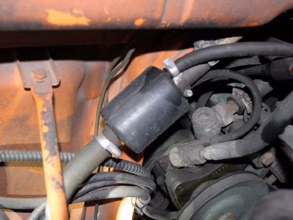

Totta ja todettu. Meseen laitoin lämmönvaihtimen löpölinjaan. Simppeli nyrkinkokoinen mötikkä. Toiset liitännät jäähdytysletkuun ja toiset röörit tankin ja sakkakupin väliin. Mötikän teho on 500W.
Pari klemmaria ja puukko. Vajaan tunnin homma - sisältää suunnittelun ja siivouksen.
Nyt voi ajella pakkasella tai plussalla samalla liemellä. Ei jähmety naftat. Heti kun jäähdytysneste on lämmintä, on suodattimiin menevä polttoaine myös.
Kesäkäytössä laite on ohitettu, sillä asensin sen sisälämppärin kennon kiertoon ja ruuvi on suvena sinisellä.
(Jotain klemmaria pitää varmaan kiristää, sillä laite kiiltelee kuvassa :) )

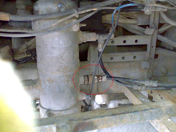

Tänään tuli sitten kokeiltua miten paineilman lisäys onnistuu ulkoisesti ja hyvinhän se onnistui. Ilma meni sisään että kohina kävi.
MUTTA, ei mitään hyvää etteikö jotain huonoakin. :evil: Lisäysventtiilin takaiskuventtiili jäi jumiin niin että kun letkun irroittaa niin kompura puhaltaa suoraan ilmat pihalle siitä lisäysliittimestä :evil: :evil: :evil: No eihän silloin mitkään paineet nouse, juuri ja juuri sain siirrettyä auton parkkiin sireeni huutaen. Ehti tulla pimeä niin täytyy tutkia huomenna tarkemmin...
Taisi ollut olla käyttämättä useamman vuoden ja nyt kun menin kokeileen niin jumiinhan se jäi heti.
Kummassahan päässä putkeä se venttiili saattaisi olla, kompuran vain liittimen yhteydessä? Korjautuu varmaan kun käyttää auki ja uittaa vaikka tärpätissä jos lähtis liikkumaan. Mutta kyllä kyrsii, taas uus vika kun just sai edelliset korjattua! :evil:

haaveilija kirjoitti: Kummassahan päässä putkeä se venttiili saattaisi olla, kompuran vain liittimen yhteydessä? Korjautuu varmaan kun käyttää auki ja uittaa vaikka tärpätissä jos lähtis liikkumaan. Mutta kyllä kyrsii, taas uus vika kun just sai edelliset korjattua! :evil:
Siinähän se mollottaa kuivaajan kyljessä.

Jeps, siinähän se oli. Lujassa oli mutta kun aikansa uitteli niin lähti taas liikkumaan. Ja kuskin höyrytkin on jo laskeutuneet... :wink:

Hyvä homma.
Tuo takaisku on syytä pitää kunnossa, eikä kannata tulpata täyttöputkea muuten kuin väliaikaisesti.
Ilmakuivaajan toiminta halvaantuu jos takaisku ei toimi tai täyttöputki tulpataan. Sen jälkeen halvaantuu pian koko auto.

Tuokin on hyvä tietää. Ei voi kiistää etteikö käynyt mielessä koko p....n tulppaaminen jos ei ala muuten toimimaan :lol:
Tuossa vielä kuva muillekkin niin tiedätte mistä potilas löytyy jos tulee vastaavia ongelmia.

Sulla olikin siellä Ad2 kuivaaja. Sen toimintaan ei tuo takaiskun vuotaminen vaikuta mitenkään. Luulin että sulla oli 2 torni haldex.
