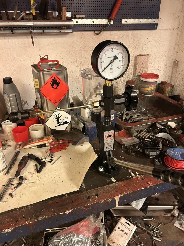

Koska autossa on edelleen tehon ja ahdonpuutetta (ei ahtopainevuotoa), päätin tehdä omatoimisen peruskorjauksen suuttimille.
-Ostin AliExpressistä ruiskusuuttimille tarkoitetun käsikahvallisen Bosch painepumpun tarkka kopio. Ei 1000€ vaan 70€. Toimii mainiosti.
-Tilasin RaskasSarjasta PDE-suuttimien korjaussarjat n. 70€/kpl. Sisältää kärjen, neulan, jousen, O-renkaat jne. Samanlainen Ebayssa: https://www.ebay.com/itm/256260664270
-Tilasin AliExpressistä muutamalla eurolla shimmilevyjä, joilla säädetään kärjen avautumispaine. Saman kokoisia ei meinannut löytyä millään, ja netistä ei löytynyt mihinkään mitään mittatietoa. Ostin 50kpl 9 x4 x 1,20mm shimmilevyjä joiden pitäisi mahtua paikalleen jousen alle. Niitä voi sitten hioa sopiviksi. Tällä hetkellä suuttimissa on 3 x 8,4 x 1,30-1,50 shimmilevyt. Voihan olla että näillä alkuperäisillä pääsee lähelle haluttua 290bar painetta.
-Tarvitaan myös adapteri, jolla pumppusuuttimen kärkiosa saadaan ruuvattua painepumppuun kiinni testausta varten. Esim tämmöinen: https://ae01.alicdn.com/kf/Sc228ff00b68 ... 60x960.jpg
Sitten irroitin (taas) suuttimet, ja testasin tämän hetkisen kärkien kunnon käsipumpulla. Ne olivat 200-240Bar tasolla. Se vielä menisi, mutta suihkujen muoto oli kynämäinen, ei kartiomainen sumu. Vain yksi suutin hajotti polttoaineen kartioiksi. Kärjet ovat siis vaihtokunnossa, vaikka eivät juuri vuotaneetkaan.
