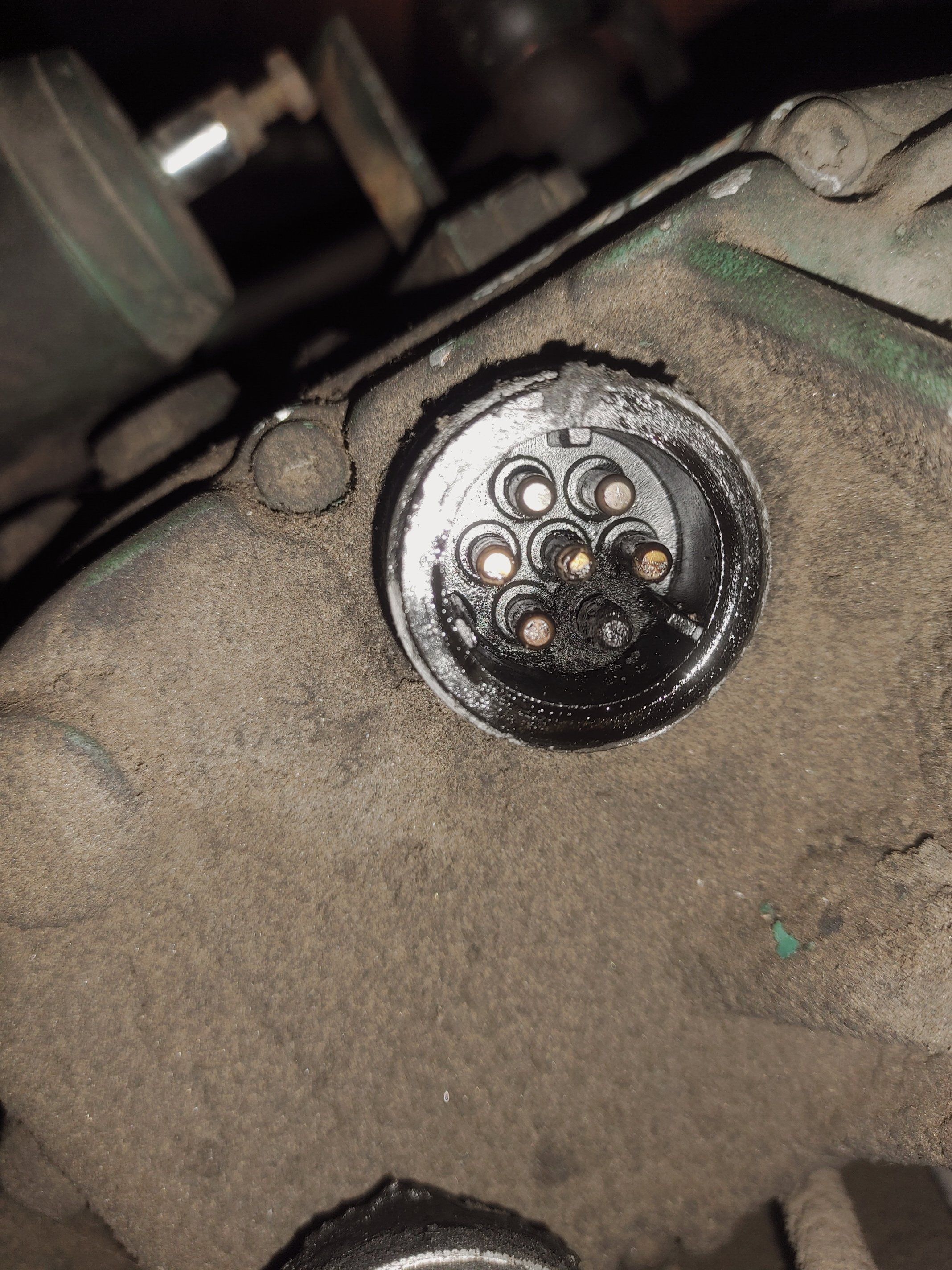

Otan nyt seuraavaksi syöttöpumpun perästä töpselin irti ja katson näkyisikö siellä jotain ilmiselvää...

Eihän tuokaan nyt kovin hyvältä näytä.
Tuo pahiten palanut liitin on toinen syöttöä ohjaavista.
Viestit: 2641
Re: B10m edc sammutin jäi päälle?
Eiköhän nyt lähdetä siitä että tuo liitin oli se syypää. Ehkä sitä liitintä on sitten jotenkin tönitty samalla kun sitä sammutinta on hamuiltu.
Tuo liittimen lukitusrengas oli ilmeisesti vedetty väärille kierteille, jouduin tuon kiintoavaimella kelaamaan koko matkan auki, kun laitoin kiinnipäin se lähti ensin pyrkimään väärälle kierteelle, oikealla kierteellä kelautui käsin loppuun asti, eli ilmeisestikin töpseli on ollut vähän huonosti kiinni.
Vaikka tuota töpseliä parhaani mukaan putsasin, ei se nyt kyllä hyvä ole, täytyy hankkia tilaisuuden tullen jostain purkupelistä uusi johtosarjan häntä.

Joo, aika epäselvästi tuon kirjoitin, mutta tuo toimii taas, vaikka liitin onkin aika heikossa kunnossa.
