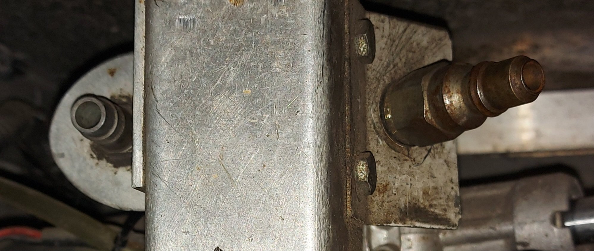

Vielä kun tietäs kummasta liittimestä kuuluis täyttää niin pääsis testaamaan. Liittimet on oven askelma alla. Vas. on normi paineilmaliitin ja oik. sulkeutuva. Kummasta siis kannattaa ilmaa syöttää?

Kokeilemallahan se selviää, mutta paras olisi jos pystyisit syöttämään ilman auton oman kompressorin ja ilmankuivaimen välille, jotta että työnnä vettä sinne.

Testattua tuli jo syksyllä. Lopputulos on sama kummasta painetta laittaa. Nyt enemmän tutkittuna niin eikä ihme, sillä oik. liittimen letkussa on t-haara mihin vas. liitin yhdistetty. :shock:
Ihmetyttää vaan mikä ajatus tuossa kytkennässä on?
Liittimistä letku menee kuivaimeen, joten se asia on kunnossa.
