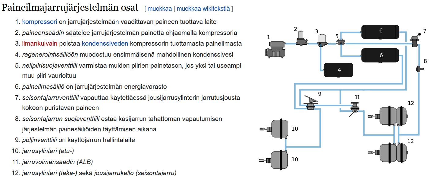

Ihan wikissä on tämmöinen yleismaailmallinen paineilmajarrujen kaaviokuva:
Tossa ainakaan ei ole mitään säiliöitä käsijarrupiirissä. Eli helposti voisi käydä tilanne että kaikki säiliöt on täynnä ja silti käsijarru ei vapauta, jos nelipiiriventtiili (osa 5) on rikki.
Toinen juttu sitten tuo pikkukompuralla täyttely.. Normi kompurahan katkaisee jossain 8 barissa. Epäilen että tuolla paineella ei toimivakaan nelipiiriventtiili vielä aukea, eli ei päästä ilmaa toiseen haaraan?
Re: 9700 B12M epäonninen katsastus
kaavio on aikakaudelta ennen sähköjen sekoitusta paineilmajärjestelmään, volvo käytti silloin kaksois säiliötä ( väliseinällä jaettu) , kaavio on volvon alustan korityössä on voitu lisätä lisäkaitesäiliötä tuolta paineenalennusventiilinn 22 ( ventt voi olla myös muu rajoitus) ennen tai jälkeen esim ovitoiminnolle ym.
Jos käyttää paineetmax ja testaa vedenpoistoventiileistä löytykö paineetomia säiliötä jis on paineet syöttää sinne• letkulla
paineta esim poistaa vedenpoistoven nttiilinn ja tilalle letkuliitin ( 6-7 bar)
