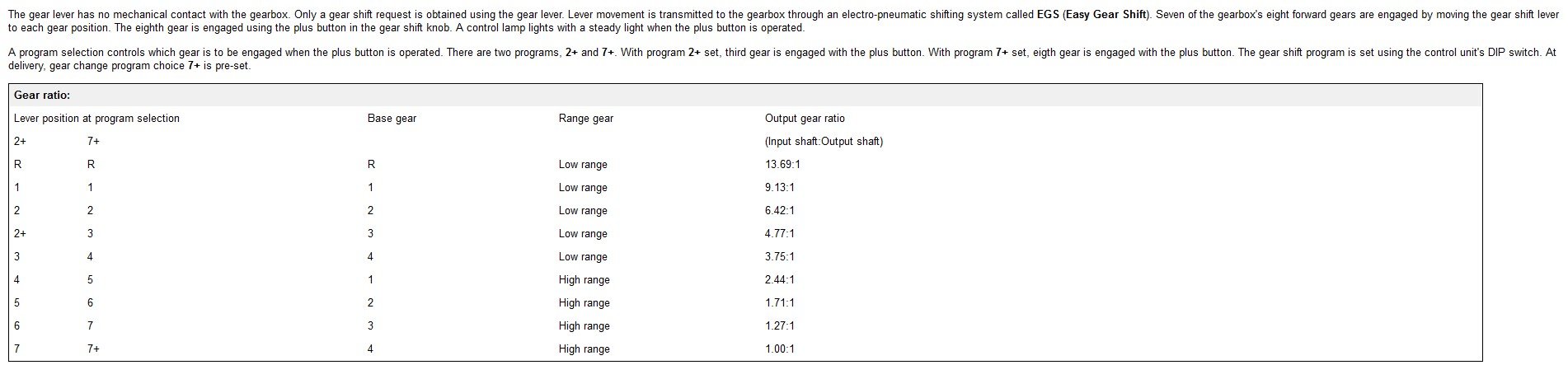

Oisko oikotietä Volvo 9700 B12B loikkarin korjaukseen. On koko ajan päällä. Eli joskus vois hiukan hitaammilla pykälillä siirrellä ahtatutumisissa. Vaihdelaatikon puolella ilmeisesti joku jumittaa. Vai voisko olla kepin päässä. Muistelen jostain lukeneeni, et laatikon päällä jotain tarvis robailla,joka jumittaa, mut en enää löydä? Oisko oikotietä vaivaan, tulisi sauna samalla rasvattua, kun luukku jäi lattiaan.
Manu sähkökepillä.

Siis kuinka pitäis toimia tuon sähökepillä olevan seitenvaihteisen ylivaihteen 9700 B12B, joka kepin päässä painonapilla?
Oisko mahdollisesti jossain muussa välissä, kuin seiskan päällä? Ei ainakaan muuta kierroksia suurimalla vaihteella.
Pihalla kuin lumiukko asian suhteen, ja alakaapi sulaa näillä keleillä.
Olisiko jollain valoa pimeyteen.

Luultavasti se on kytketty 2 ja 3 vaihteen väliin missä se on huomattavasti järkevämpi eikä näin ollen tarvi käyttää. Jos se on viimeisellä vaihteella niin 2, 3, 4 ja 5 vaihteiden välit liian lyhyitä. Jos haluat ylivaihteen paikkaa muuttaa niin vaihteiston boksista(yleensä penkin takana) torksilla ruuvi irti ja pieni metalli lätkä irti ja 8 pinniä kun kääntää eri asentoon niin ylivaihteen saa joko 7 jälkeen tai 2 ja 3 vaihteen väliin.

Kiitos!
Siis kaikki pinnit eri asentoon, jos haluu muuttaa. Oudoksutti, kun ei tapahdukkaan mitään kierroksille seiskan jälkeen. Pitääpä kokeilla.

Olikohan se 8 vaihteisella suositus että kakkos pinni erisuuntaan ?

Ei kaikkia pinnejä saa kääntää vaan pelkkä 8.
Välitykset ei mihinkään siitä muutu ja kaikki kahdeksan vaihdetta on edelleen laatikossa.
Mutta omasta mielestä tuo 7+ kuulostaa paljon järkevämmältä vaihtoehdolta.

Eikös ne ole kaikki 8 vaihteisia - ne 7 vaihteisetkin.
Ei kai sillä "loikkarilla" ole kuitenkaan ikinä mitään vaikutusta ykköseen tai pakkiin. Tietysti jos vaihteisto jotenkin mekaanisesti jumittuu isolle alueelle, mutta silloin jo liikkeelle lähtö vaatii melkoista kytkimen luistatusta.

Mulla on "egs7" eli sama patentti, mutta ilman loikkarinappia, ja se 3. vaihde skipataan aina. Ei siihen väliin osaa kyllä kaivata ylimääräistä vaihdetta, se tuntuu ihan luonnolliselta kun se vaihtaa oikeasti 2 -> 4 vaihteelle. Kuulemma täydellä pokalla ja ruuma täynnä roinaa siitä on jo hyötyä.Jokelan linja kirjoitti: ↑05 Heinä 2021 17:17 Mutta omasta mielestä tuo 7+ kuulostaa paljon järkevämmältä vaihtoehdolta.

No niin.
Lukihärö.
Niinhän vanhool kirjoittikin, 8 pinni eri asentoon!
Ja kuvituksina erittäin selkeät ohjeet!
Lukihärö.

Vielä tosta loikkarista.
Se ei ilmeisesti muuta suurimman vaihteen välitystä, vaikka lie siellä pikkuvaihteiden puolella.
Eli tuntuis mun rutinohvissa olevan kierrokset ihan siedettävät satasen vauhdissa, vaikka se pinni lienee siellä pikku puolella, eikä vaihda ylivaihteelle suurinta pyytäessäkään.
Ja ykkönen sekä pakkiko aina samat, oli pinni missä hyvänsä?
Juttelin yhden liikennöitsijän kanssa asiasta. Hänen (liekkö poikkeus) autoissaan aina ollu suurimman puolella ylivaihteena napista.

Kokeile kakkosella ajaessa onko sillä napilla vaikutusta.VOYAGER kirjoitti: ↑07 Heinä 2021 14:36 Vielä tosta loikkarista.
Mekaanisestihan se ei vaihteistolöe mitään kykene tekemään, vaihteisto itsessään on 8 vaihteinen, vain sitä minkä pykälän se missäkin kepin asennossa valitsee voidaan pinneillä säätää. Ja pakki ja 1. vaihde ovat omilla paikoillaan teki mitä vaan.
Omalla tavallaan se on tietysti loogisinta että se nappi on suurin vaihde,eli 7+, vaikka se ehkä käytännössä onkin järkevintä olla 2+

Mulla ainakin seiska vaihteen jälkeen pitää painaa tuo nappi, sitten odotan että LCD näytön oikeaan yläkulmaan (mutta siis siihen ruutuun joka on vasemmassa alakulmassa) tulee vaihteiston+ kuva vilkkumaan, sitten painan kytkintä ja se kytkee ylivaihteen eli vaihde 8 päälle
