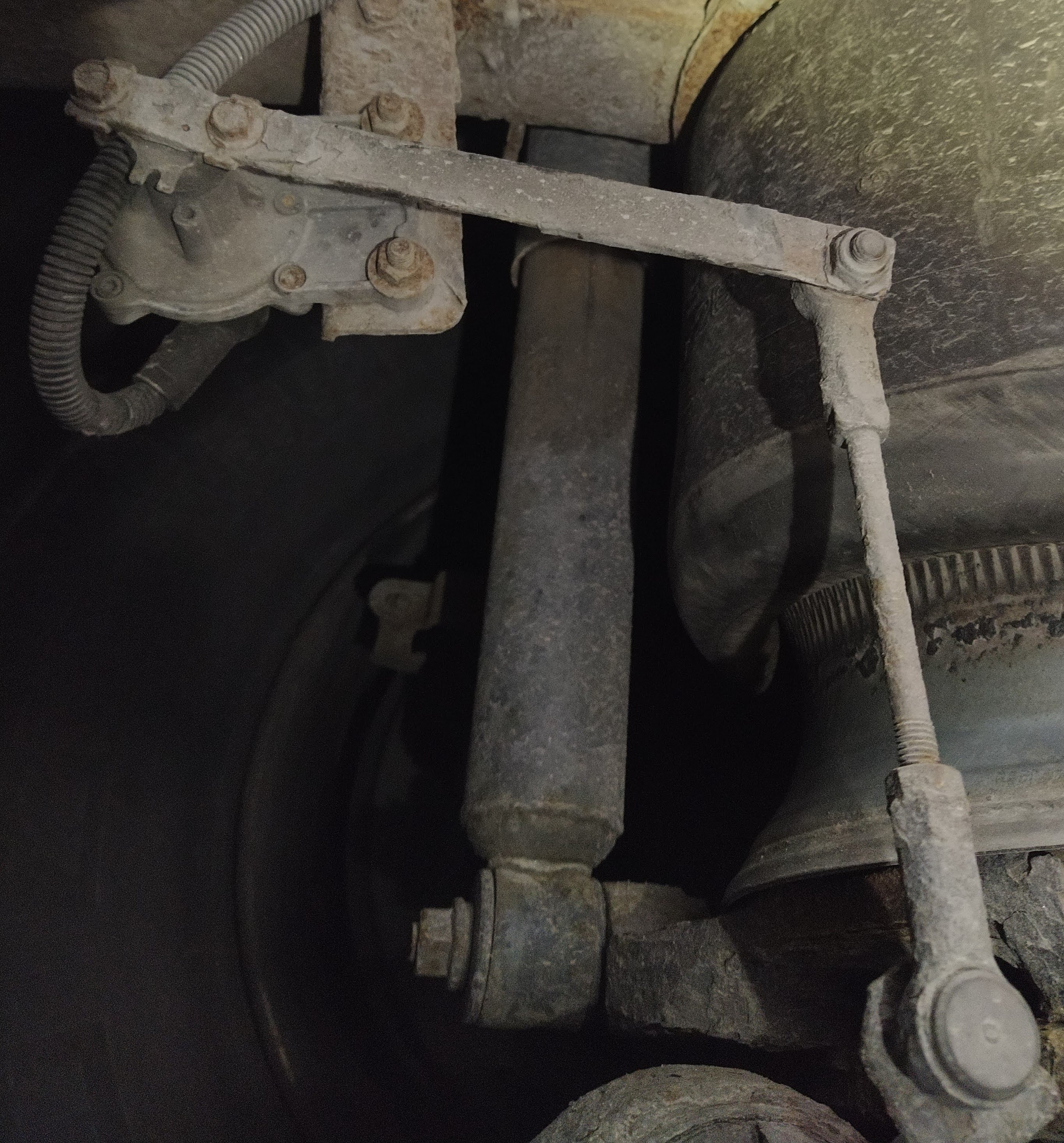

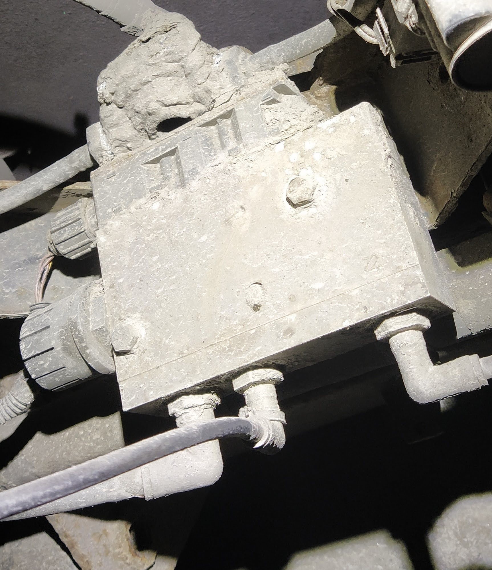

Siis tasonsäätöventtiili tuo lienee nimeltään. Mikä tuota ilmaa jakaa molemmille puolille. Ilma mötikälle ymmärtääkseni tulee magneettiventtiili kautta konehuoneesta. Alhaalla takana liitos. Ylhäällä edessä ja takana oikealle ja vasemmalle. Päältä menee tai tulee ilma jostain edestä. Nelipiiriventiilille? Just en pääse auton alle tarkistaan. Toi tasonsäätöventtiili itsestään ymmärtääkseni hoitaa vain korkeuden säädettyyn korkeuteen (lisää/poistaa). Linkut liikkuu niin laajalla liikeradalla, että pussien ollessa tyhjät on linkku asennossa joka ei avaa ilmalinjaa. Kai tätä tilannetta varten on toi sähkötoiminen venttiili. Joka antaa ilmaa sisään aluksi jne. Nyt kun se pois pelistä ei tapahdu mitään. Näin oon sen aivotellut itse. Onko oikein vai ei ken tietää.
Kokeilin heittää vanhaa osaakin takas, mut ei auttanut. No googlettelin tuossa noitten hintoja ja alkuun näytti aika hävyttömiä hintoja, kunnes Saksasta taas löyty kaikki kolme halvemmalla kuin yksi Suomesta. Toki kestää taas aikansa tulla ja onko vika ees tuolla?
- 935331EA-EA20-4ABE-BC34-AC02ADBC8DBF.jpeg (89.85 KiB) Katsottu 17070 kertaa
- 819B91E7-0036-416F-A322-FAE8142A865B.jpeg (183.35 KiB) Katsottu 17070 kertaa
Re: B10M korinnosto- ja paineilmasäätö
Tasoventiilille pitäis tulla paine kun säiliöt max, kannattaa tark ensin , onko tasoventt sähköinen? onko autossa tason nosto/ lasku toiminto? asiantuntijat opastaa tuon puolen .
