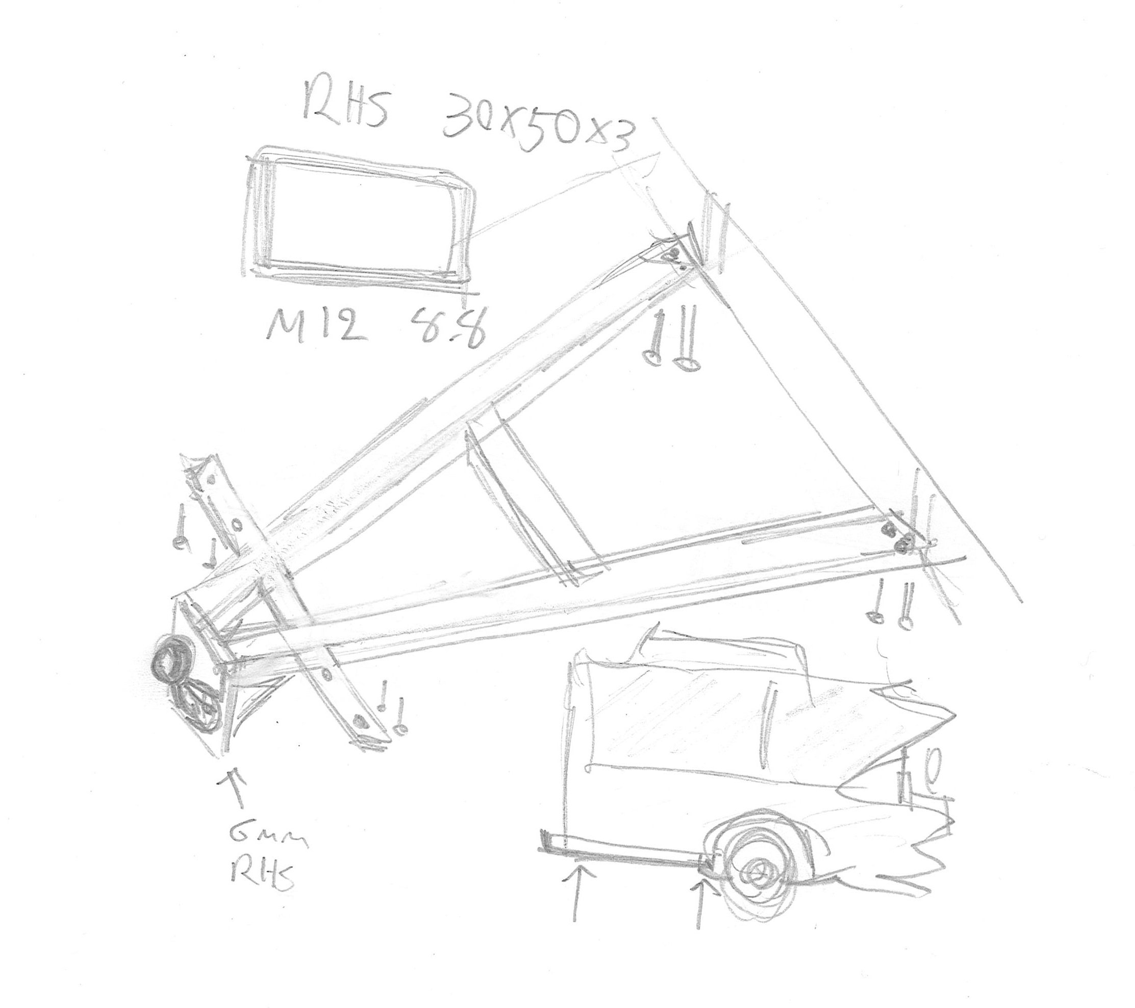

Sprintteristä puuttuu vetokoukku. Voiko tuollaisen 2000 vuosimalliin sellaisen tehdä kotikonstein? Valmista pakettia ei löydy, sillä tuossa on jatkoperä. Normaalit pitkän Sprintterin koukut eivät käy.
Mitään rakettitiedettähän tuo ei ole. Palkkia ja sähköliimaa sekä muutama pultti/mutteri. Takaakselin takana on tukeva koritehtaan palkki, josta saa läpipultit helposti asennettua. Kaavailen sellaista A-kirjaimen muotoista tukirankaa. Sakarat tulisivat jousikorvakkeiden tienoolle ja kärki takapuskurin tukirakenteisiin. Koukkujahan saa kaupasta.

Tuo A-mallinen olisi varmaankin hyvä lähtökohta suunnitteluun. Tukisi samalla tavaratilan lattiaa.
Papereissa ei ollut mitään mainintaa vetokyvystä ja en sitä sinne koskaan kysellytkään.

Koukkuhässäkkä tulee kyllä pulteilla kiinni runkoon. Samaan tapaa kuin tuossa Astrossa. Siitä piti jotain kulmaa leikellä pois palkin päästä, jotta sain kotitehdastekoisen mahtumaan.
Linja-autoissa on paperinen rekisteriote tai ainakin tuohon sellainen postissa tuli, kun Traficom oli päivän pari rekisteröintiä ja liikennekäyttöönottoa mutustellut.

Itse päivittäisin 4mm seinämävahvuudelle. Esim 60x40x4.
Metripaino toki nousee 3,3kg -> 5,5kg/m, rakenteiden kestävyys paljon enemmän.
IKH:lta pultit M12 10.8 gradea, tuolla pulttimäärällä hintakaan ei karkaa.
Re: Vetokoukku 2000 vuosimallin linja-autoon?
Jep - pitää tarkistaa - saattaa tuo tähtitaivastallin kanki ollakin tuolla 4mm seinämällä. Tuo pulttien päivittäminen on hyvä vinkki.
