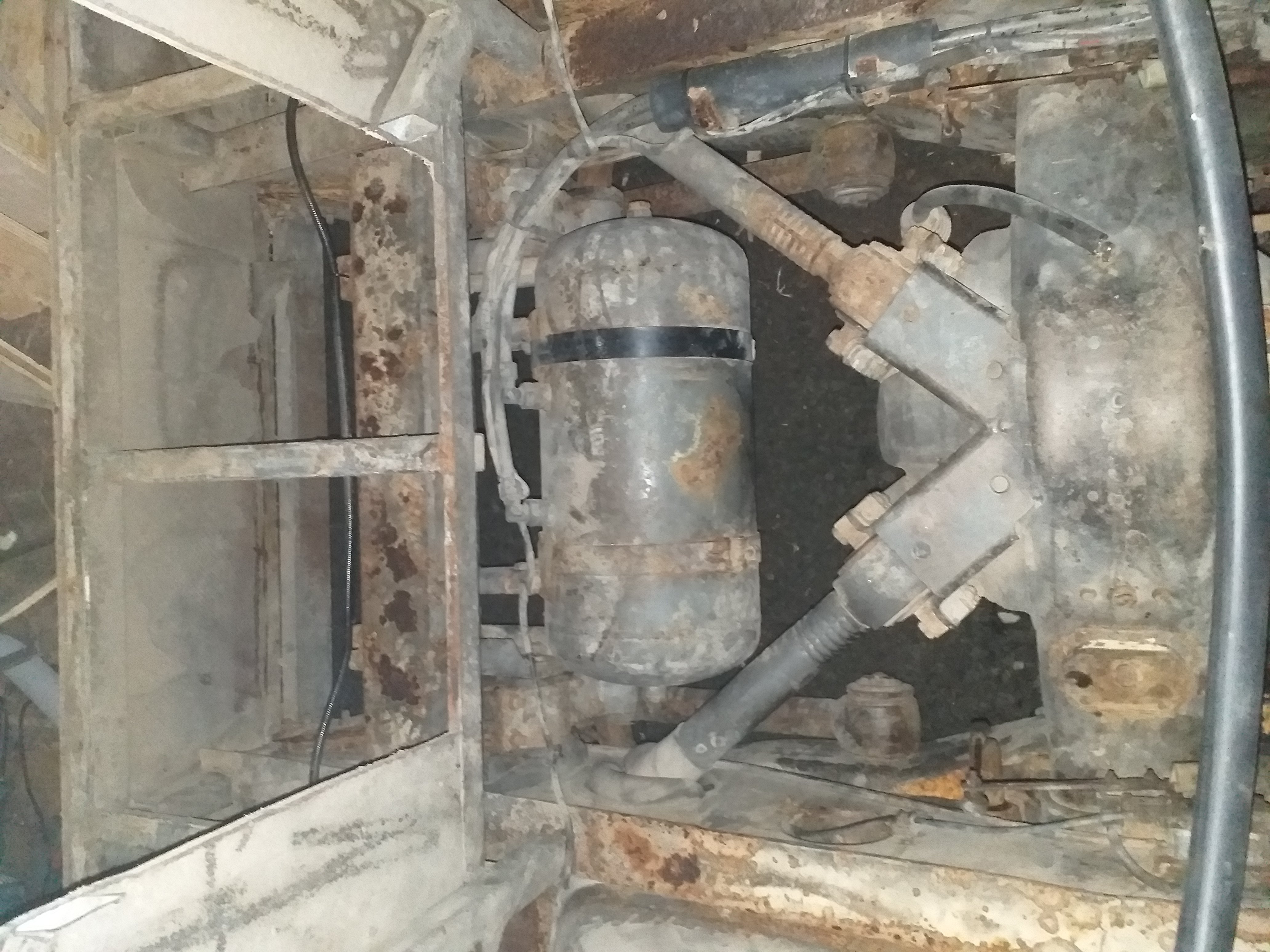

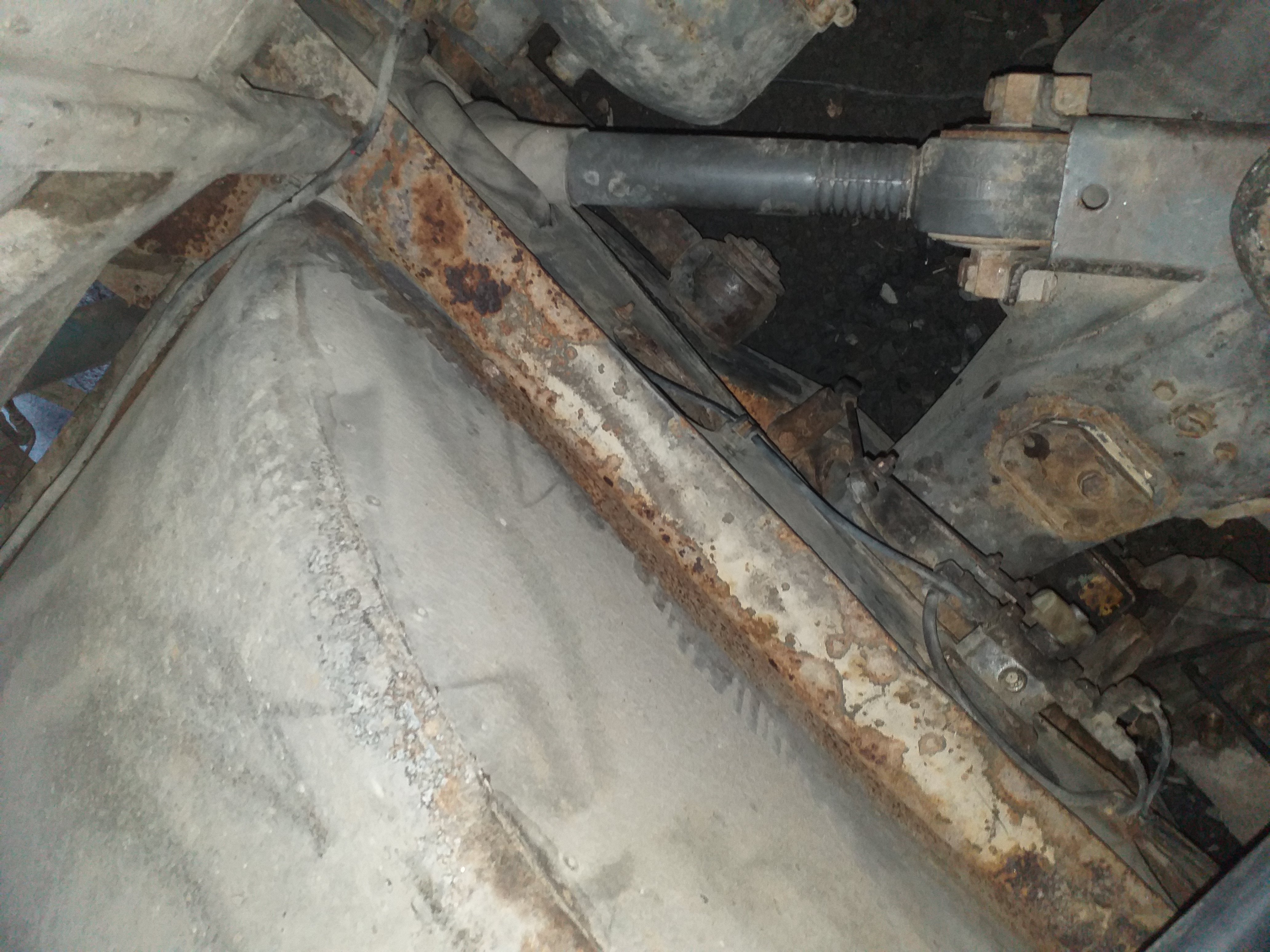

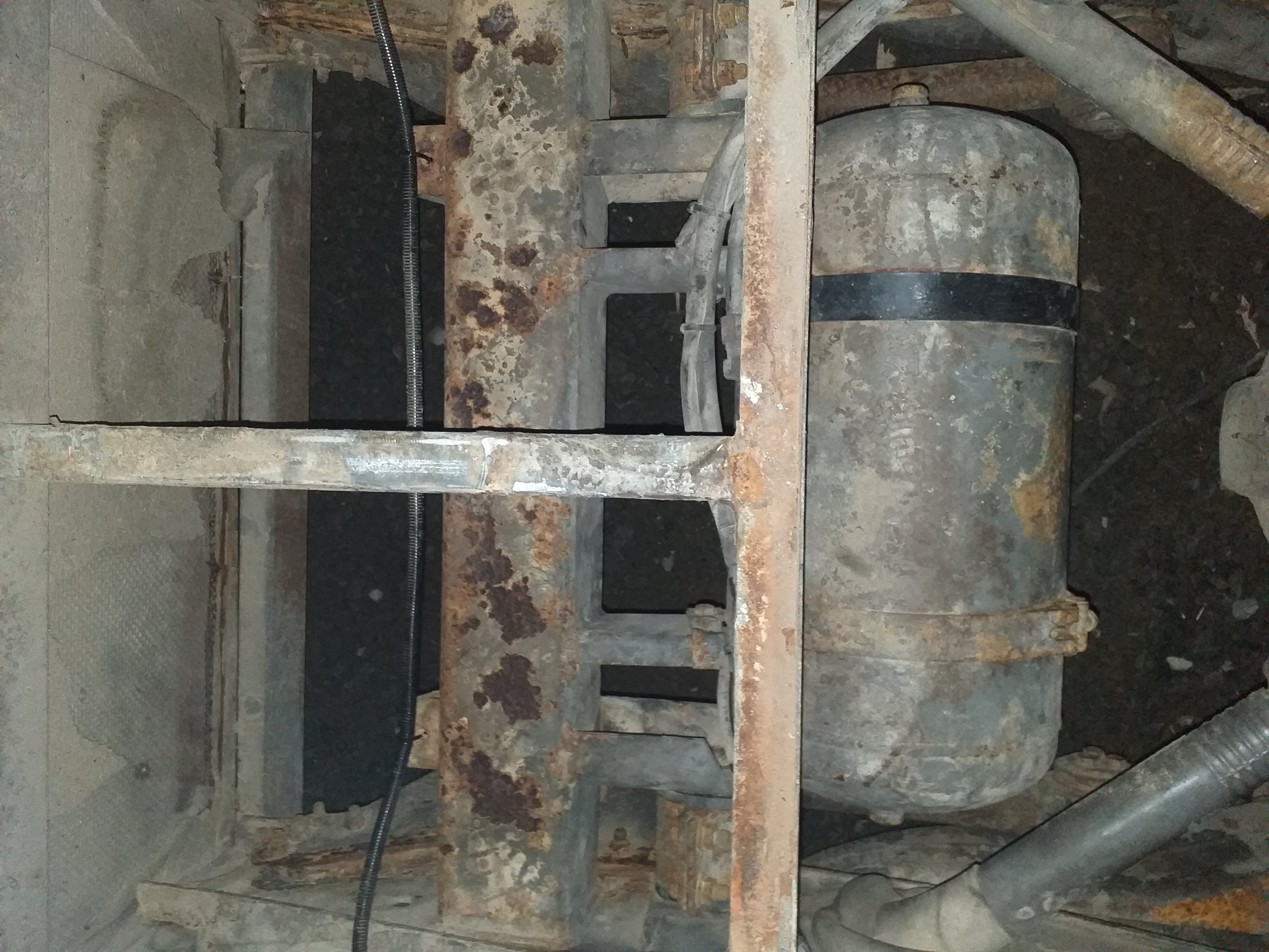

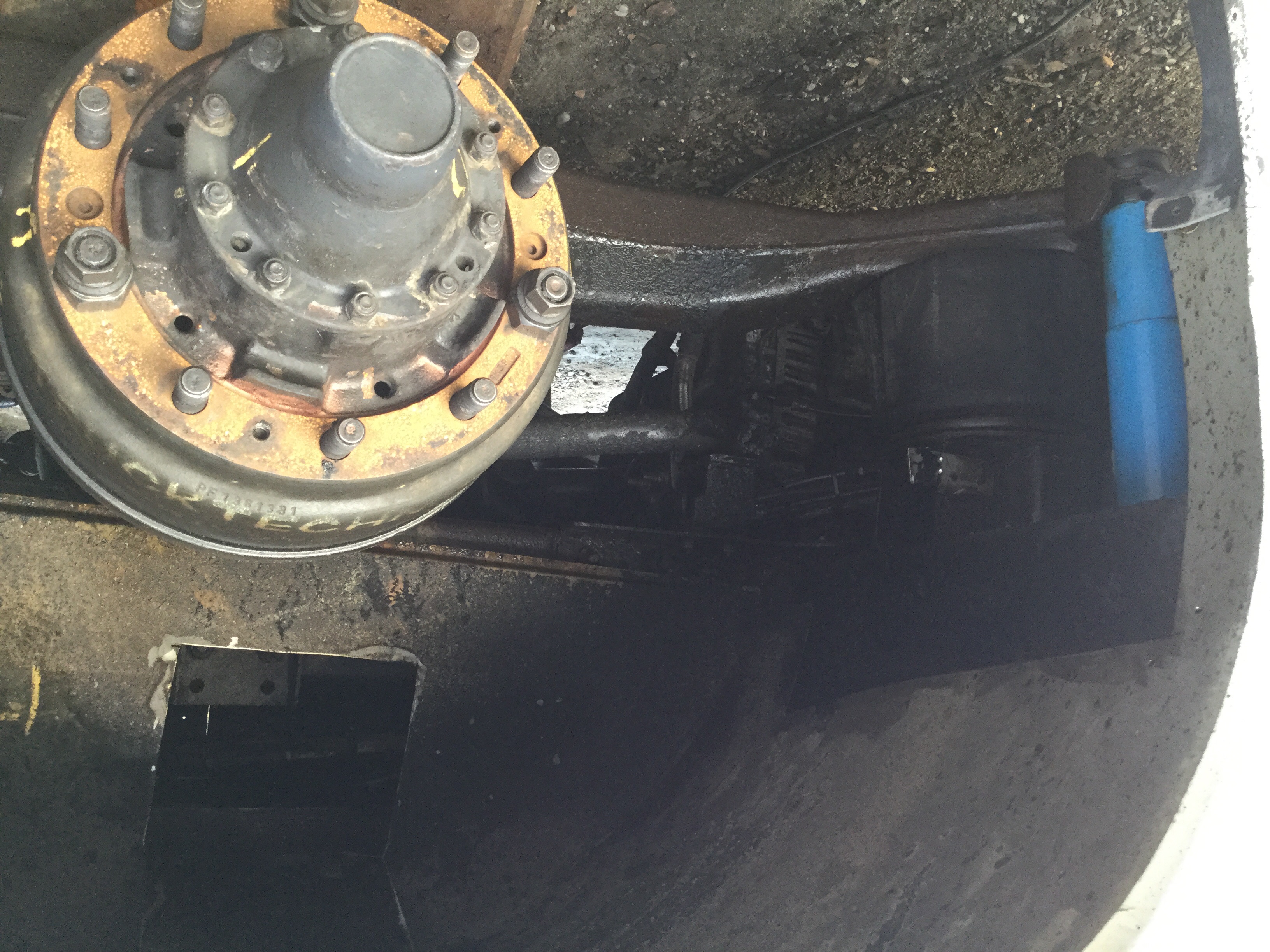

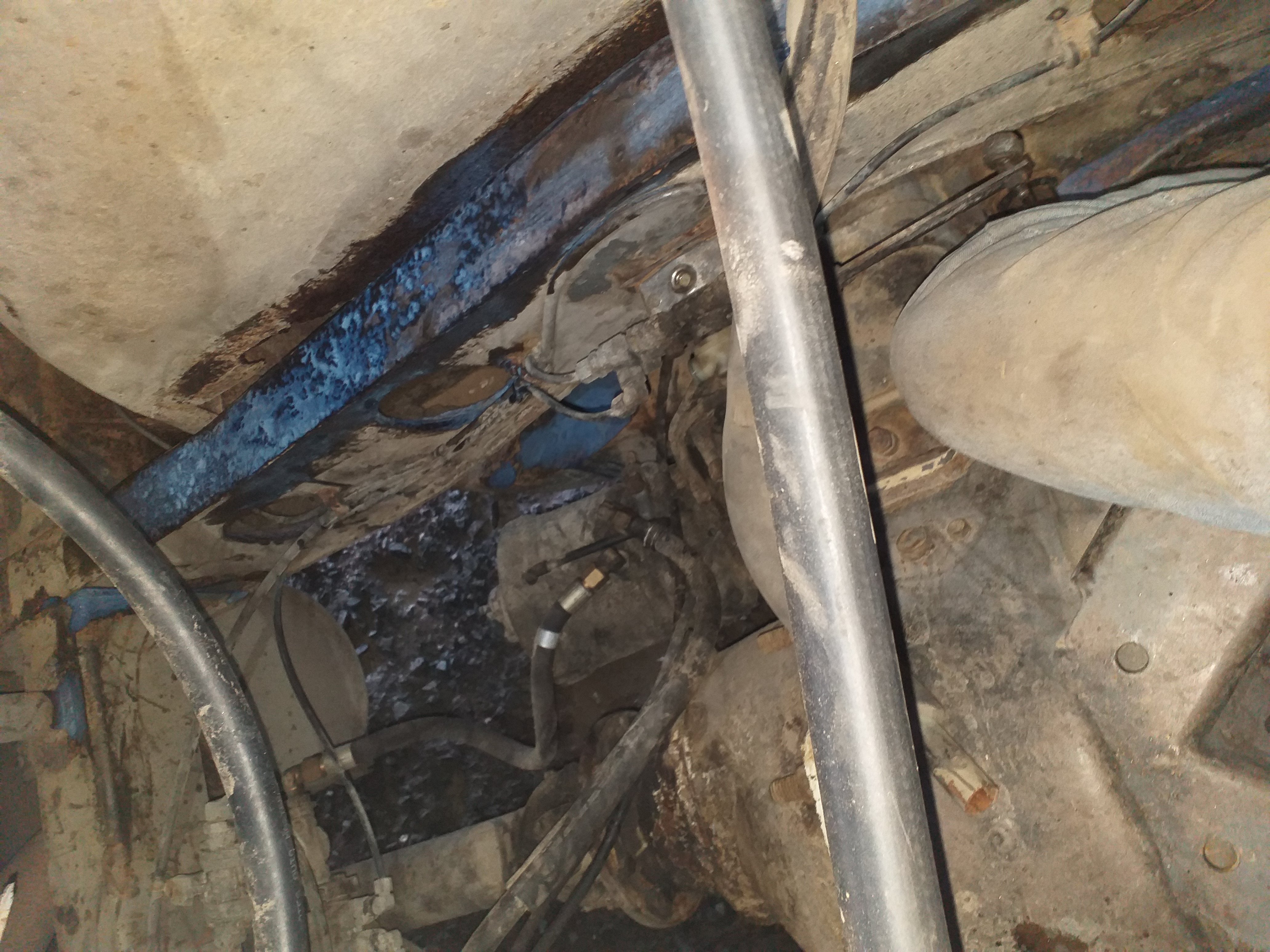

Tulikomennot pintaruosteelle. Näkyy olevan siellä täällä. Eli mikä on fiksuin tapa hoitaa ongelma pois. Vaihtoehtoja on, niin mikä on kokeneiden mielestä paras.

Paineilmataltta, porakoneen- / rälläkän teräsharja, ruosteenmuunnin, ruosteenestomaali, Hammerite.
Tai sit jotain ihan muuta... esim kovaa ajoo.

Itte käytin rälläkän teräsharjaa, fosforihappoa ja uretaanimaalia. Hapon kans on otettava huomioon että se tarvii lämpöä toimiakseen, mieluummin+20 kuin +15.
Ja lisäksi, en halua masentaa mutta kuitenkin, pintaruosteen alla on yleensä lissää pintaruostetta ja sen takana vielä lissää. Kannattaa vähintään henkisesti varustautua Kempin ja muutaman rautakilon kans. Pessimisti ei pety.

En lähtisi tekemään mitään - tai korkeintaan harjalla irtoruoste pois ja pikeä päälle. Kyllä se muualta antautuu ennen kuin runko pettää. Se on sieltä palkin sisältä ihan yhtä hapanta.
Ehjäksi sitä ei saa muuten kuin uusimalla palkkia ja sekin ruostuu pois jo muutamassa vuosikymmenessä.

Kyllä ruoste ja varsinkin jos lehteviä ( ” valssatun teräksen. kerroksia) kannattaa poistaa, niin mätiminen hidastuu..
En tiedä onko oikea menetelmä mutta pesetin alustan ja ne kohteet joihin pesu ei yltänyt tein sisälokasuojiin luukut korkeapaine pesu ruosteiden poisto, kuivana pariin kertaan öljysumutus, sehän tunkeutuu jonkinverran liitoskohtiin ym.
Ajelua vain kesäkeleillä ( ei talvi eikä suola keleillä ajoa) tuo olis riittävä pysäyttämään ruostumisen,
ja jos hitsattavaa tulis öljy on helppo poistaa pesuaineilla verrattuna massaan.

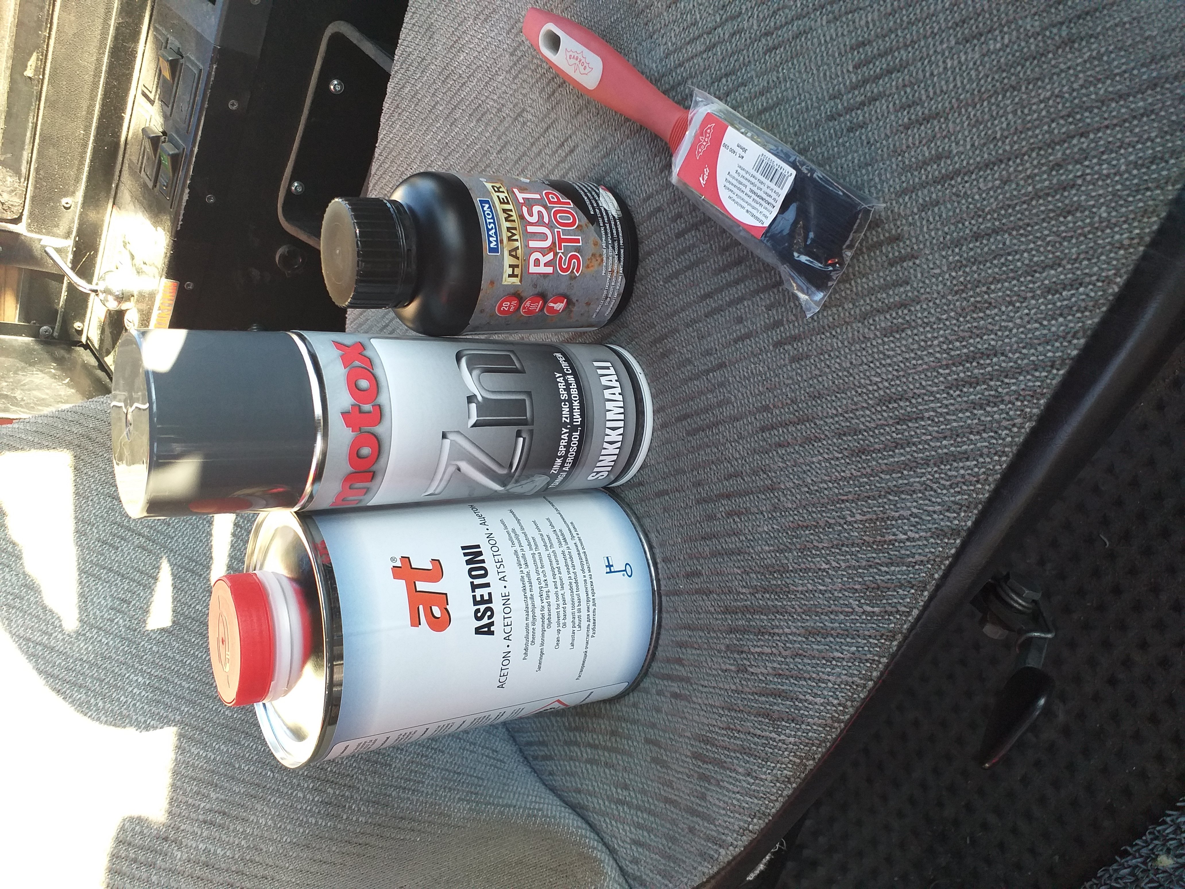

Hioin rälläkällä ja sivelin sitten motonetin rust stopin pintaan, 10€. On näköjään toiminut kun on muuttunut vuorokaudessa mustaksi. Ajattelin että olisin suihkutellut sen päälle sitten sinkkimaalin, mutta hyötääkö sitä rueta laittamaan? Eihän noita käsiteltyjä alueita saa kuitenkaan ilmatiiviiksi, niin eikös se jatka joskus ruostumista sitten sinkin alla?
