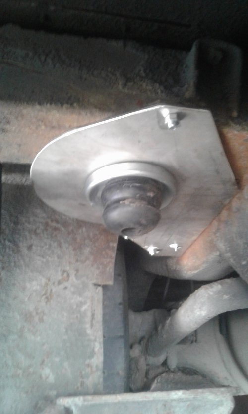

Juuri menossa sama homma. Ylälautasten metsästys vaan osottautui heiman haasteelliseksi. Löysin vain niiaus ominaisuudella varustettua mallia. Perus mallin valmistus lopetettu. No soveltamalla pärjää. Itse ylälautasten tuet tein 6mm hapokkaasta, eivät ruostu ainakaan tän kuskin ajoaikana. Ilmayhteen muutin millikokoiseksi, on turhan kallis tuo Volvon oma liitin (saa ainoastaan alkuperäistä). Sopivan kokoinen jenkatappi ja poranterä tuli paljoooon halvemmaksi

Nyt ois uutta osaa takimmaisen ilmapalkeen ylälevyn alla. Vielä uusi alamalja ja homma jatkuisi etummaisten palkeiden osalta
Re: B9M ilmajousen korjaus
Tuhannen vuoden päästä joku argeologiparka ihmettelee tuota happonkestävää, kun muu on jo liuennut pohjaveteen. Hienoa jälkeä.
