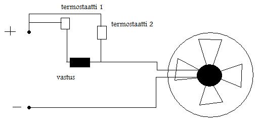

Re: Volvon etukardaani pois ja laturin siirto
Puhaltimet tulevat ilmeisesti toimimaan automaattisesti jonkin termostaatin kautta. Käynnistys virran suuruutta voisi rajoittaa laittamalla käynnistyksen kaksivaiheiseksi kahdella termostaatilla, joista aikaisemman perässä on sopiva vastus rajoittamassa virran käyttöä. Kun lämmöt nousevat niin että tarvitaan koko tehoa, pyörii tuuletin jo, jolloin virtapiikki on pienempi. Suurin virtapiikki tulee käsittääkseni juuri silloin kun laite lähtee pysähdyksistä liikkeelle.
Saattaisi jopa toimia niin että pitäisi lämmöt kurissa sillä pienemmällä nopeudella, jolloin ei päästäisi koskaan täyttä hurrikaania vapaaksi. Kuitenkin hyvä rakentaa se toimimaan niin että täydet boforitkin toimivat tarvittaessa.
EDIT: aikaisemman termostaatin virran voisi kuljettaa vaikka sen suuren vastuksen kautta, jonka mainitsit aikaisemmin.
EDIT2: lisäsin tuon upean selventävän kuvan
jos järjestelmässä on kaksi tuuletinta (en nyt muista tätä kirjoittaessani) voi siitä rakentaa vaikka neliportaisen, neljällä eri termostaatilla (homma hoituisi varmaan paremmin yhdeltä termostaatilta ja piirilevyn palaselta) jolloin jäähdytysteho on juuri tarvittavan kokoinen (kuten myös melun määrä).
virran suuruuden puolesta voisikin olla noin.
Mutta sehän tarkoittaisi että tuulettimet olisivat 12V jännitteelle suunniteltuja alunperin, eivätkä varmaan ihan ilman vastalauseita tuota 24 volttia ottaisi sisäänsä. Voihan olla että ovat järeämpää tekoa nuo laitteet niin että kestävät sen 24v vaikka 12v ovat tarkoitettuja.
Ota ja tiedä...?!?!?
Kyllä niiden tuulettimien moottoreissa pitäisi jonkinnäköistä arvokilpeä tai muoviin painettua faktaa olla moottorin ominaisuuksista. Jos löytyy jännite ja teho niin siitä saa oikeastaan laskettua kaikki loput.
