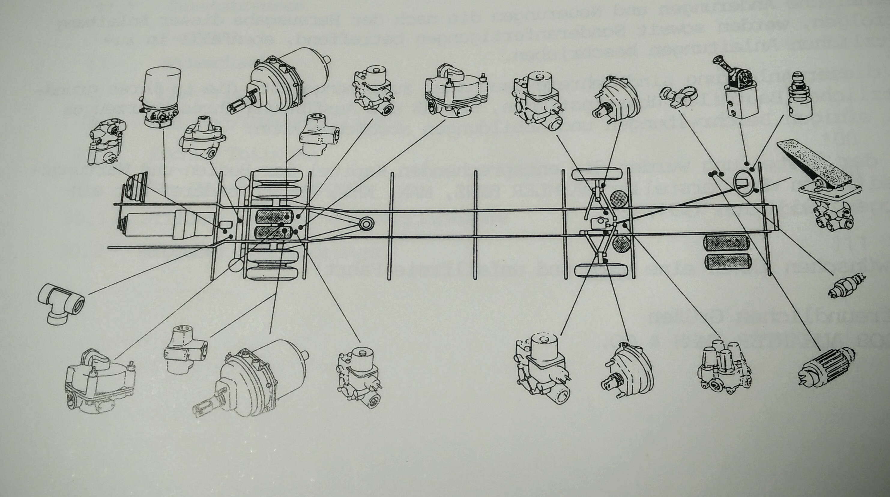

Re: Jarrupiirien paineet hukassa
Voikohan 4 piiriventtiili aiheuttaa moista? Tosin ekahan se täyttää jarrut ja sitten loput.

Tässä nepparin kuva, mulla kanssa kaanian tekniikkaa. Ei toki 1:1, mutta jos saa jotain ajatusta

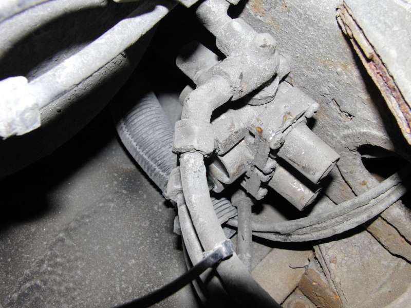

Onko kuvassa nelipiiriventtiili vai jotain muuta?
- Onko tämä nelipiiriventtiili?
- 4piirikai.jpg (57.46 KiB) Katsottu 36841 kertaa
On. Ainahan sen voi avata ja putsata, mutta ei se uusikaan pahaa autolle tee. Aika keskeinen osa toiminnan kannalta.

Mulla oli vähän eri näkönen. Purin ja putsasin ja vaihdoin kovettuneet tiivisteet joskus Saksassa. Sattu olee toinen samanlainen varaosalaatikossa. Kahesta huonosta tuli yks hyvä. Myöhemmin vaihoin paremman tilalle, Paimelasta seki.
Siellä on myös muita, vähän samannäkösiä venttiileitä, joista en tienny mitä ne on mut putsasin silti. Tuntui sillä joku vaikutus olevan johonki.
Pihiseeks siellä joku jossain?
Se on varmaan jäässä se sun nelipiiri.
Toi vekotin on muuten nelipiirisuojaventtiili, tuolla kun hakee, niin löytyy parempia kuvia kuin pelkällä nelipiiriventtiilillä.
