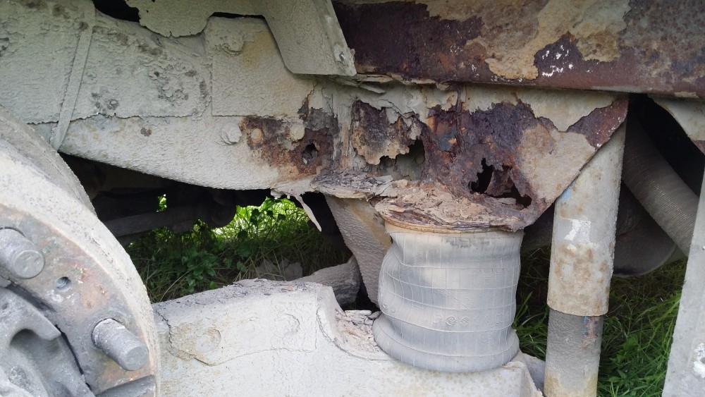

Ja kankihan meni läpi että heilahti. Nyt tais pertanasoikoon tulla senverran iso savotta, että suattaapi loppua oma at. Eli jostakin pitää riivata paikalle ihan oikea metallimiäs. Kysäsin Scubalta tasovenaa, 78€ /kpl... Paimelasta löyty uudet iskarit hintaan 70€ /kpl.

Moi. Harmi että löyty enempi norjankromia :( et sattunu ottamaan kuvaa aiheesta?
Re: K112 takapalkkiremppaa
Edellinen omistaja teetti bussihuollossa "mittavat"? ruoste korjaukset, mut jäi näköjään vielä parsittavaa :o

Meneeköhän tuo kuva ny?

Meni se näköjään.... tota akselinylityspalkkia kun naputteli lisää ni luonnollisesti reikä suureni....

japex kirjoitti:Ja kankihan meni läpi että heilahti. Nyt tais pertanasoikoon tulla senverran iso savotta, että suattaapi loppua oma at. Eli jostakin pitää riivata paikalle ihan oikea metallimiäs.
Älä, älä. Tein itse pätkän runkopalkkia ja hitsailin paikalleen. Vituttaa tietty tommoset yllätykset, mut on ihan hiekkapihalla kotityökaluin tehtävissä vaikkei erityisempi metallimies olisikaan. Käy vakoilemassa mun projektiketjua, ni saatat saada ainakin uskoa homman onnistumiseen.

Ei noin pienestä kannata masentua. Jos tuo profiiliputki on ehjä, niin jousilautasen korvan rakentelu on helppoa. Eikä tuo profiilikaan ole paha vaihtaa, jos tarve vaatii. Tuo runkopalkkikaan ei välttämättä ole kovin pitkälle Norjassa kromattua tavaraa. Itse viime kesänä rakensin kolme nurkkaa taka-akselille uusiksi ja molemmat etu-akselin korvakkeet . Ruuman pohjaan ja muuallekin rapiat 80m tuli profiilia vaihdettua. Ja ihan pohjolan tallissa puuhastelin, kun ei tuo rotisko mahdu ovista sisään. Kunnon pukit auton alle, koppa kylmää olutta, pirusti laikkoja ja hyvä hitsauskone niin hommahan on melkein jo tehty. :-)
