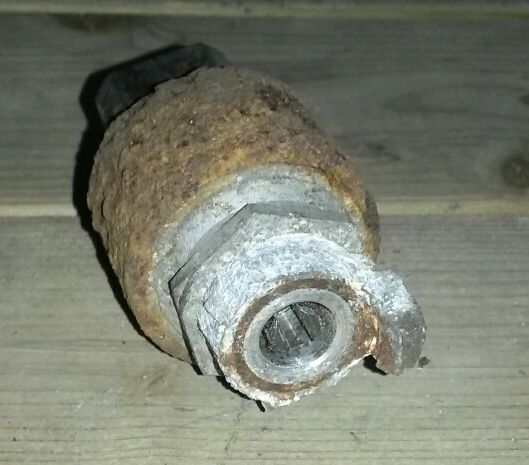

Kytkintä Ilmaillesa katoin että onpas tuo anturi oudossa asennossa. Sehän sitten irtosi täysin, kun kierteestä oli jäljellä aika vähän. Uuden hankinta sitten ei ollutkaan läpihuutojuttu, kun varaosaliikekierroksella ja Volvolla tarjottiin vaan ihan jotain muuta kuin kuvien mukaista.
Toihan on esihistorialliseen vaijerilitäntään tökättävä, mutta tarjolla on vaan sen näköisiä kilkkeitä, joita käytetään esim.ABSin hammaskehällä tai kampiakselin asentoanturina oli toimintaperiaate sitten mikä hyvänsä. Onko olemassa jokin yleisesti tiedossa oleva muutostapa, esim. vaijerin välitys ja liitos pois ja johonkin tulppaan ruuvataan se uuden mallin anturi. Ja tämä uusi anturi sitten tietenkin osaa lukea tämän vanhan välityksen jäljelle jäävän rattaan hampaita.

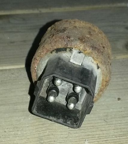

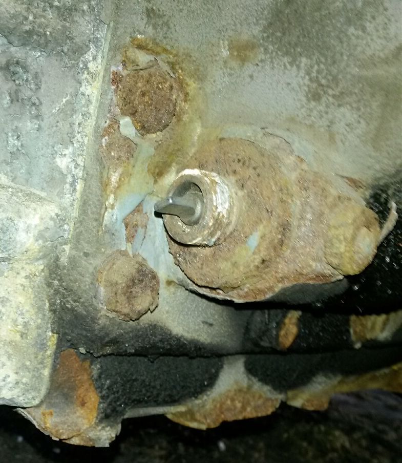

Olispa mun Allisonissa tuo tappi mikä pyörittää tuota anturia. Se oli poikki juuresta eikä vaijeri pyöri. Vaijeri on melkoisen jäykkä. Voiko tuota vaijeria jotenkin rasvata ja onko järkeä vai haenko paimelasta sähköisen piirturin ja vedän neljä johtoa anturilta. Mutta minne? Onko kellään kaaviota tuon anturin kytkennässä. Mun anturi peräisin B10M 1989 allisonin laatikosta.
