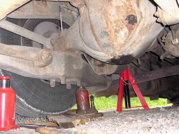

Ilmajousitetussa autossa on per akseli neljä tukivartta jotka pitävät akselin paikalla.
Mitenköhän se lehtijousitetussa jossa lehdet pitävät akselia paikalla. Takaakselin alapuolella on apurunko jonka molemmissa päissä ilmapussit. alempi pari tukivarsia nakyvissä - ylempi pari on kiinni tasauspyörästön kopan yläosassa ja ovat n. 30 astee kulmassa auton pituussuunnasta. Eli tukevat akselia sivusuunnassa. näkyy juuri ja juuri kuvassa. Välissä näkyvä tanko on kallistuksen vaimentajasta
- IM001293.JPG (90.53 KiB) Katsottu 14689 kertaa
