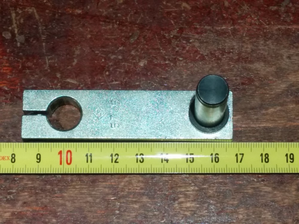

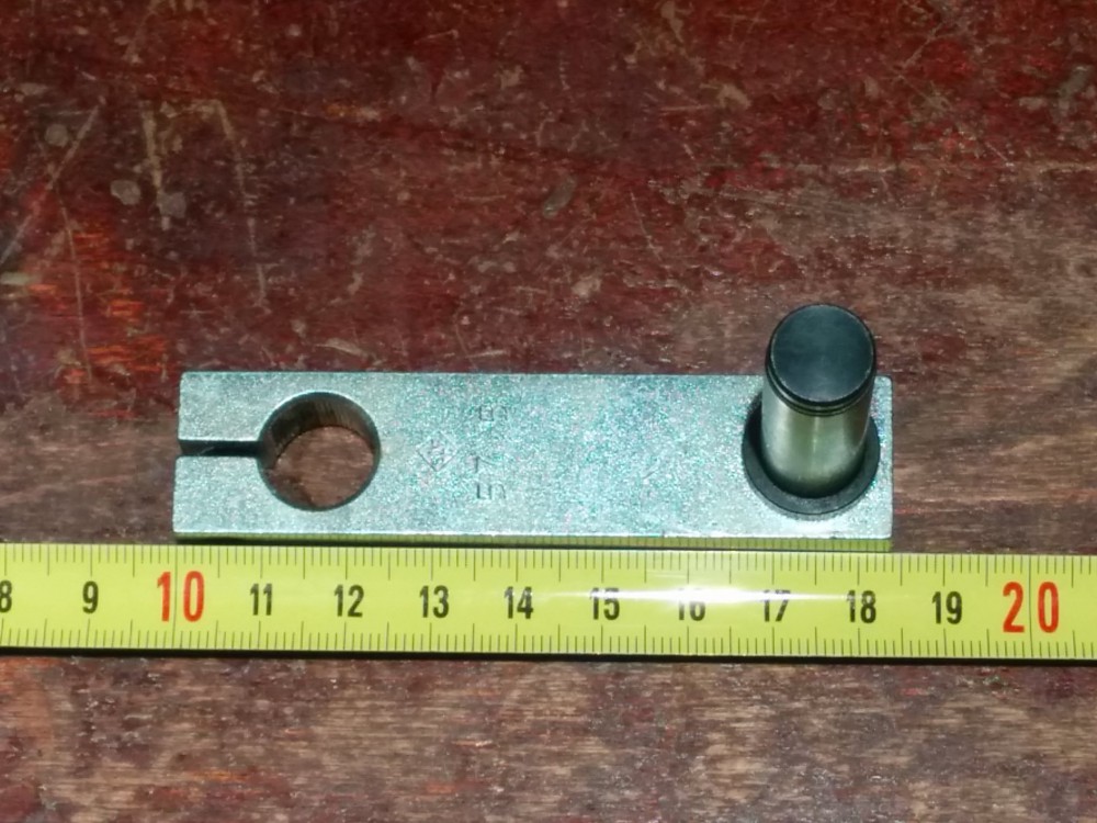

Terve,
kävin tuossa Volvolta hakemassa "alkuperäistä" osaa tähän työautoon, mutta eipä sovi osa. Ei tosin ole edellinenkään sovinnut kuin se on katkaistu ja hitsattu lyhyempänä kasaan.

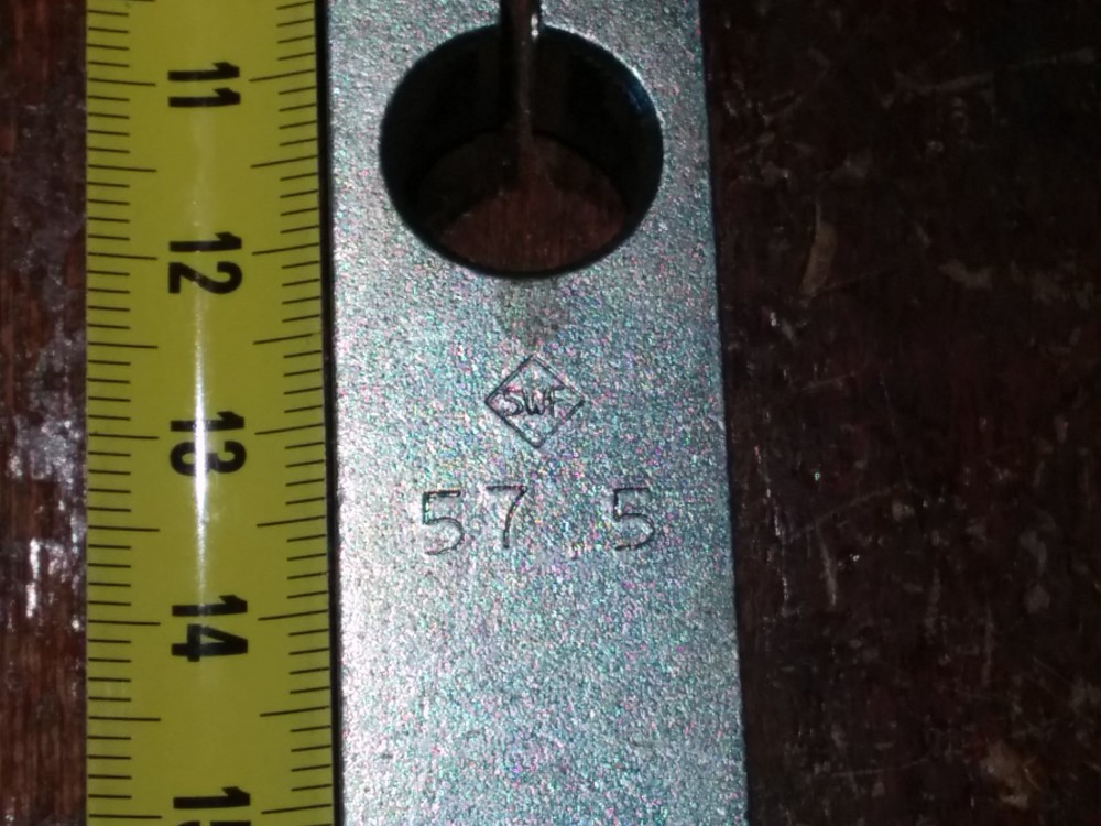

Taitaa olla SWF tekeleitä, mutta onko tietoa millä nimellä ja mistä saisi kyseinen vipu? Eli tämä on n. 1cm liian pitkä, pyyhkijät haluaisivat silloin tehdä sellaisen 120 astetta kuin 90 astetta olisi ihan hyvä. Nyt taitaa akselin keskipiste ja reijän keskipiste olla 57,5 mm

Miten sattuisi, jos kysyisi koritehtaalta (Carrus Delta) tiedon asiasta? Noihin Carruksen tekeleisiin useimmiten osuu "tehtaan osat" paremmin, kuin saman ikäiseen lahtikkoon. Ovat olevinaan enemmän sarjatuotantolaitteita.
Toinen, ei välttämättä niin hyvä, vaihtoehto on säätää niiden pyyhinkoneiston pitempien tankojen kierteistä liikerataa. Toisaalta: olisiko voinut käydä niin, että aiemmin katkennut 57,5 -mittainen tanko on hitsattu alkuperäistä lyhemmäksi ja säädetty pitkät tangot sen uuden mitan mukaan?

Re: tuulilasinpyyhkijämoottorin vipu
Kokeilin sitä paikalleen, mutta ei se säätämällä saa sopimaan, jos säätää että on sopiva alhaalla niin menee yli ylhäällä ja toisinpäin... Tämä osahan on se joka tulee moottoriin kiinni ja pyörii yhden täyden kierroksen aina kuin käyttää pyyhkijät.
Pitää soittaa carrukselle ja kysellä, tai taidan laittaa sähköpostia sinne.
Ajelin eilen päivällä Liedossa Carruksen ohitse ja kovin oli tyhjä parkkipaikka, eli taitavat olla hyvin pitkälti nyt lomalla. Mitään varaosamyyntiähän siellä ei enää ole, vaan kaikki Volvon kautta. Tietopuolikin voipi olla lomalla... Niin ja onkohan tuossa vivustossa jossain ylimääräistä kitkaa jos noita kampia syö? Mulla on vastaava vivusto alkuperäiskunnossa, vaikka auto on jo 28 vuotta vanha, tosin vain alle 1,4 milj. ajettu. Ja ehkä nekin sitten enimmäkseen poutasäällä.only4pro kirjoitti:Kokeilin sitä paikalleen, mutta ei se säätämällä saa sopimaan, jos säätää että on sopiva alhaalla niin menee yli ylhäällä ja toisinpäin... Tämä osahan on se joka tulee moottoriin kiinni ja pyörii yhden täyden kierroksen aina kuin käyttää pyyhkijät.
