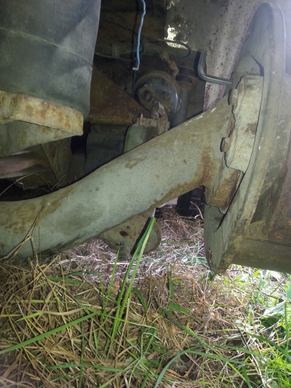

Tältä näyttää kuskin puoli eli vasen takaa päin, OK?!
2014-09-18 17.10.03 (Medium).jpg (131.43 KiB) Katsottu 4867 kertaa

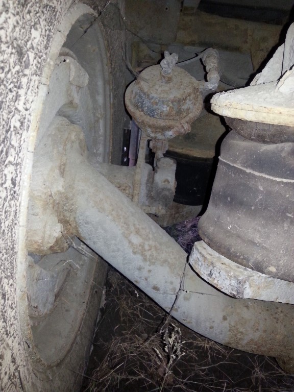

Tältä näyttää tämä "uusi" apumiehen eli OIKEA puole takaa päin. (kuvassa taustalla näkyy myös uuden karhea kello jousipussin päällä vartoomassa notta pääsis oikiaan paikkaansa)
2014-09-18 17.10.42 (Medium).jpg (151.69 KiB) Katsottu 4867 kertaa

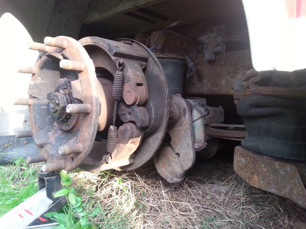

Ja tässä etuviistosta se samainen "uusi" OIKEA puoli. Noinko sen kuuluu viistää maata? Täytyy jatkaa kellon ilmaputkeekin kun ei tuonne asfaltin pintaan yllä millään.
