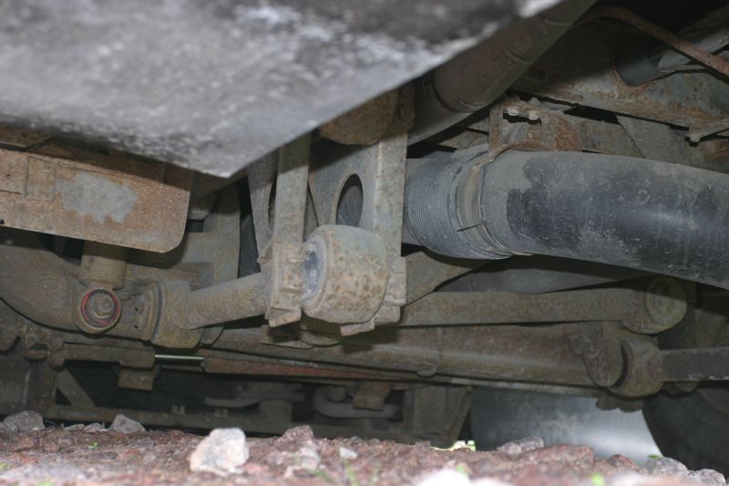

Alhaalla ovat nuo B10M säiliöt. Auto on jouset tyhjinä niin moottori on lähes maassa kuten myös säiliöt. kerran on jäänyt kivenmurikka alimman säiliön tyhjennysventtiin kohdalle. Kauhea suhina, kun venttiili päästi paineet ilmoille. Oli pakko kaivaa pieni kuoppa säilön alle, jotta sai systeemin pitämään ilmaa.
Eniten minua huolettaa nuo moottorin alla kulkevat öljy ja jäähdytysputket. Ne ovat täynnä naarmuja osumista. Semmoinen, kun napsahtaa kunnolla kiveen - pääsee liemet katuun ja matka päättyy siihen. Niitä putkia on sitten mukava korjata mökkitien tukkeena...

Eilen tuli kanssa kurkittua B10M:n alle niin eihän siellä oo mitään tilaa moottorille ja säiliöille kun ees ajoasennossa. mä en ees haluu tietää miten alas se tipahtaa sit ku paineet karkaa pois..saa kyllä kattoa aika tarkkaan ettei oo mitään alla eikä mitään nyppylää ku auton jättää siihen parkkiin viikonlopuksi.

Ei ole tilaa, kun makaa kumien varassa..
Niuo soramurikat pyörivät hetken matkaa mukana, kun kylille lähtee....Talvella Rölli auraa tien postilaatikolle. No puolustuksena mainittakoon; Renkauden kohdalla on pienet kuopat, kun ei niitä ikinä muista lapioida täyteen - sitä vain peruuttaa auton samoille sijoilleen.
- maassa.jpg (75.52 KiB) Katsottu 10828 kertaa
