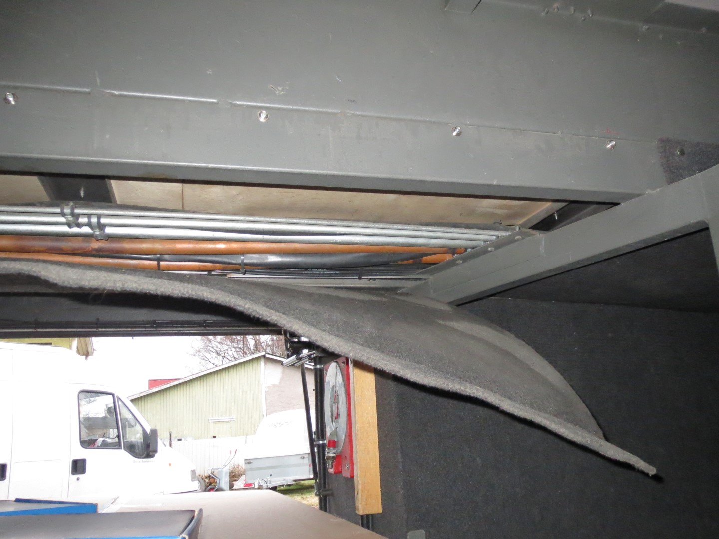

130cm on käytävän lattia auton lattiasta, mutta muistasin ettei tuossa käytävän alla mene kuin vesi, ilma ja vähä sähkyä... Kytkimen ja tai ohjaustehostimen putkia on ainahi vaihettu, mut oisko tuonne ulos eteen vai minne lie. Pitänee perinteisin menoin koittaa ilmata, toki kun paineita ei ole niin polin on "kivikova" eli ei siellä paljon ilmaa ainakaan ole?

Niin, mutta missä muualla ne voisivat olla? Ei tavaratilan lattian allekaan mitään ole vedetty. Eli veden, sähkön ja ilman lisäksi on tehostimen letkut/putket, kytkimen nesteputki ja minulla ainakin on naftatankkikin edessä. Eli vielä sillekin pari putkea.

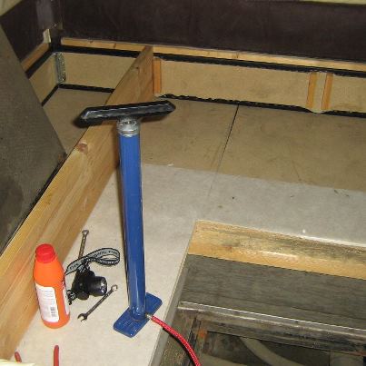

Kaiken helpoin homma kun kattelet tollasen pumpun jostain ja painat väärinpäin nestettä.Eli työsylinterin ilmaruuviin letku kiinni ja painat nestettä kohti poljinta.

Kytkimen sai ilmattua siten että painettiin nestettä sekä työ- että pääsylinteristä ja keskeltä autoa avattiin kytkinputken jatkoliitosta. Koska molemmat sylinterit on alempana kuin välipohjassa menevä putki, ei se ilma sieltä muuten tahdo tulla pois.

Joo tuossa ne kulkee ilmeisesti kaikki, ja tipahtaa alas ennen takatavaratilaa missä matkustamon lattian alla ei mene kuin patteriputket. Tankki on tässä ilmeisesti takana, perän päällä/etupuolella? (510L) koska edessä keskellä on makuutila, jatkuu ohjaamosta keskitavaratilan seinään.Pilotti kirjoitti:Niin, mutta missä muualla ne voisivat olla? Ei tavaratilan lattian allekaan mitään ole vedetty. Eli veden, sähkön ja ilman lisäksi on tehostimen letkut/putket, kytkimen nesteputki ja minulla ainakin on naftatankkikin edessä. Eli vielä sillekin pari putkea.
