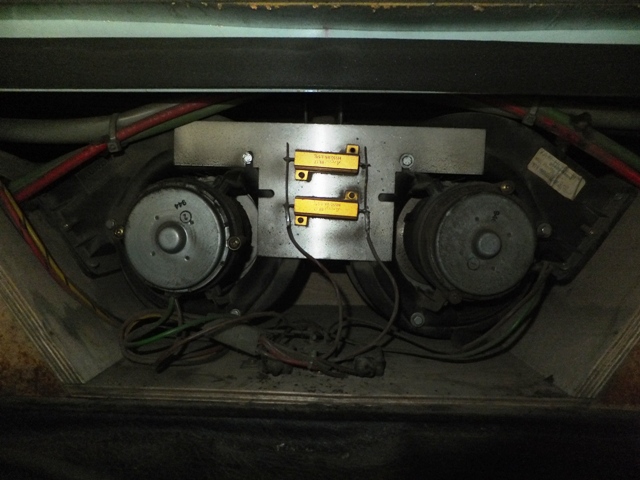

Voikohan kanavapuhalin parin toisen puhaltimen amputoida vaan johdot katkaisemalla, vai eikö sitten toimi toinenkaan, vanhoolissa nämä on keskellä ja puhaltavat erisuuntiin, piuhat on juotettu ja jotkut vastukset näkyy kanssa olevan tossa, toi taaksepuhallus vaan jää turhaksi ojan puolella.

Jos puhaltimet menevät samaan kanavaan, tippuu puhallusteho lähes nollaan, kun kierto lähtee väärään suuntaan elikkäs puhaltaa sinne toisen puhaltimen suuntaan mikä ei pyöri.
Sun pitää tukkia se puhaltimen aukko, jos haluat toisen poistaa

Ihan mielenkiinnosta, missä kohtaa tarkalleen nuo on? Vastus on varmaan puolinopeudelle. Piuhan katkaisemalla selviää toiminta, joskus tuli joku systeemi vastaan jossa oli kaksi 12V hönkijää sarjassa, jolloin mykistyisi molemmat, mutta etuvastuksista päätellen ovat erikseen.

Nämä on keskellä autoa kattokanavassa hattuhyllyllä luukun taka, paineilmaläppä on tuolla puhaltimien takana, näyttäisi että nämä puhaltaa omiin kanaviin, toinen eteenpäin ja toinen taakse, 2 nopeutta.

mulla ainakin se kanava vain kapeni noiden moottorien kohdalla ,joten jos tarvitset vielä kanavapuhallusta niin suljet vain sen kanavan sieltä takaa niin edessä toimii normaalistiIski kirjoitti:Nämä on keskellä autoa kattokanavassa hattuhyllyllä luukun taka, paineilmaläppä on tuolla puhaltimien takana, näyttäisi että nämä puhaltaa omiin kanaviin, toinen eteenpäin ja toinen taakse, 2 nopeutta.

Rölli-Berkhof-autossa on samanlaiset. Puhaltavat samaan kanavaan - toinen suunnattuna eteen ja toinen taakse. Kattokanava on yhtenäinen päästä päähän. Poistin takaosan kanavat ja jätin molemmat moottorit paikoilleen. Popniiteillä ja sikaliimalla katkaistu kanava tukkoon. Nyt riittää etumatkustamoon puhallusta ihan kunnolla. Vastukset ovat puolinopeutta varten.
