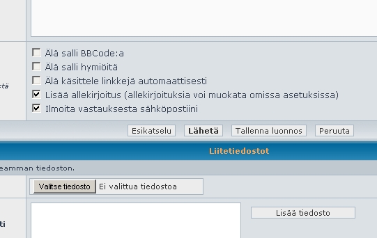

Mitenkä saan noi kuvat liitteeks ????
Menee hermo!
Menee hermo!
Re: Scania Delta Plan - 88 K112
Tuolta painaa "Valitse tiedosto" ja lataa tiedoston. Pitäisi tarttua mukaan viestiin.
