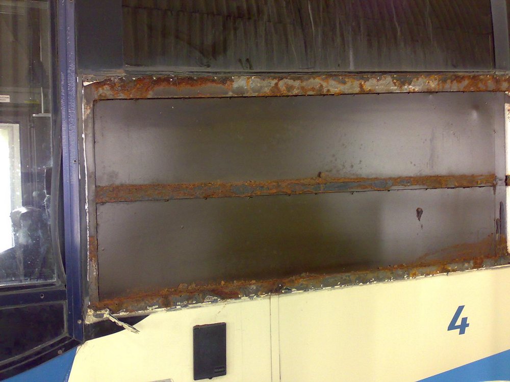

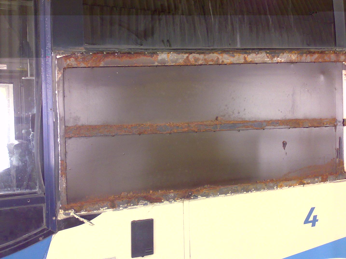

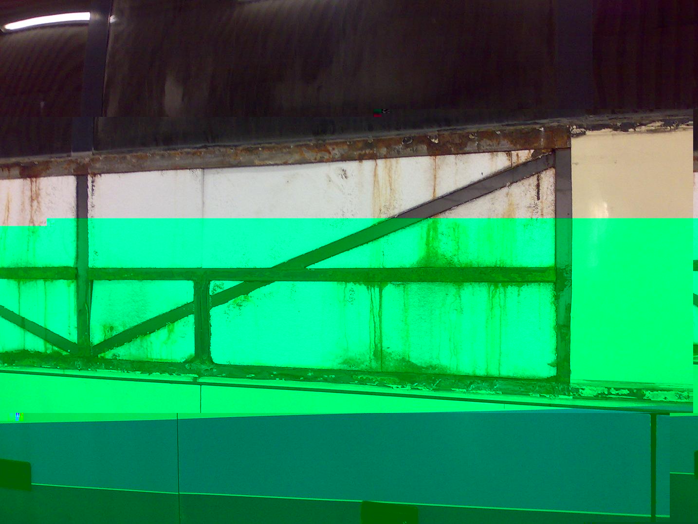

Nyt on omasta Deltasta kylkipellit irti, niiteillä tai pistehitseillä näytti olevan kiinni mutta paineilma iskutaltalla napsuu nätisti poikki ja irti. Rälläkällä katkaistiin sitten se osa joka vaihdetaan.
Palkit oli odotettua paremmassa kunnossa, hitsattavaa ei ole vaan ainoastaan osittaista pintaruostetta. Iso osa putkista vielä täydessä maalissa - kyllä Lappi pitää autonsa hyvässä kunnossa
EDIT: ja se vielä piti kertoa että deltan kylkipelti on asennettu hieman kaarelle, ei niinkään vedetty tiukalle ja suoraan. Keskella kulkeva vaakapalkki on noin sentin ulompana kuin reunat joten se asettuu siihen luonnostaan hieman kaarelle. Tämä varmaankin estää tehokkaasti resonointia.
Osassa palkeista vielä asennusmassat mutta ne lähtee lastalla nätisti.

Re: Deltan kylkipeltien vaihto

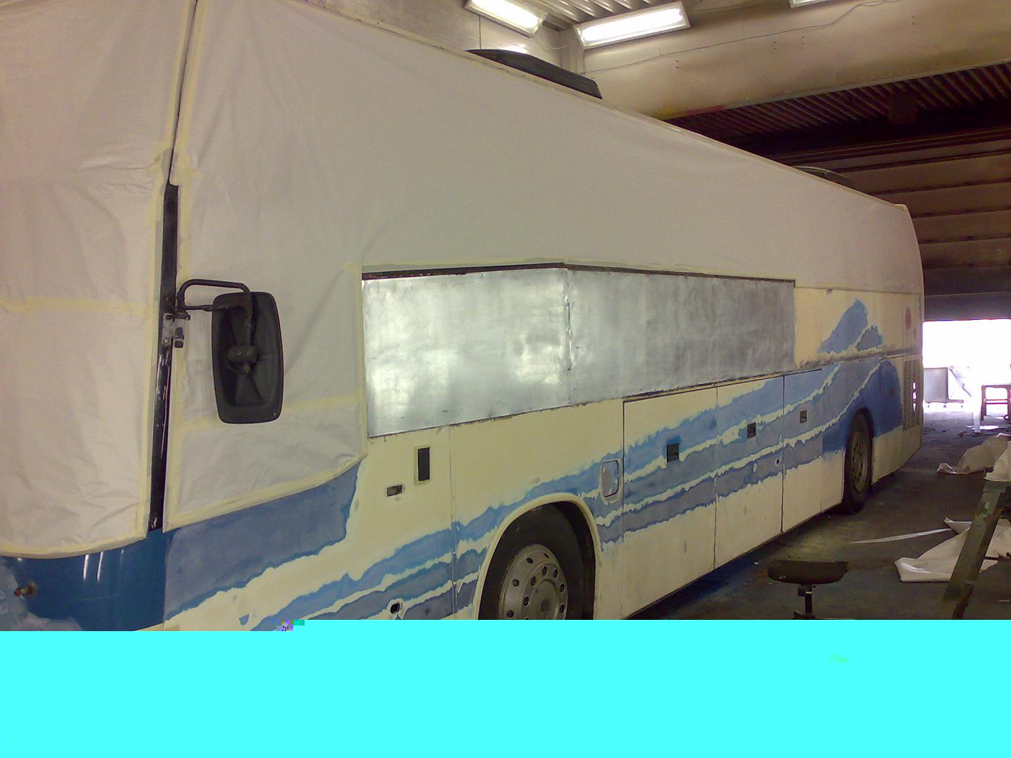

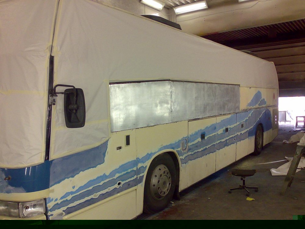

Näyttää ruostuminen deltassa lähtevän liikkeelle siitä kohdasta jossa kylkipelti on kiinni rungossa. Tehtaalla on selvästi ruiskutettu ruosteensuoja koteloon sen jälkeen kun kylkipellit on jo kiinnitetty jolloin suoja-ainetta ei mene kunnolla niihin kohtiin joissa pelti ja runko vastaavat toisiinsa. Mutta vesihän sinne kyllä pääsee
Uudet pellit laitettiin sinkitystä joten niitä ei kyllä enään uusiin tarvitse vaihtaa
ennemmin loppuu auto jostain muualta
Etu ja takaoven pelti vaihdettiin kokonaan, molemmat on vain liimalla kiinni. Varsinkin takaoven pelti irtosi helposti kun liimajämät näytti ihan siltä kuin se olisi vedetty bostikilla kiinni
No, nyt laitettiin hieman eri ainetta. Etuoven pelti katkaistiin ikkunan alareunan kohdalta jolloin "kehykset" jäi vielä vanhaa peltiä.
Maanantaina saadaan pohjaväri pintaan ja näillä näkyminen keskiviikkona lopullinen väri

Täytyy tunnustaa että itse en tässä tapauksessa tehnyt mitään vaan katselin vierestä kun ammattimies hoitaa hommanZyke64 kirjoitti:Millä laitoit kylkipellit kiinni ja millä pohjustit galvanoidun pellin. Varalta olis kiva tietää, jos innostuis omaankin niitä vaihtamaan, hieman tarvetta olis...haaveilija kirjoitti:Näyttää ruostuminen deltassa lähtevän liikkeelle siitä kohdasta jossa kylkipelti on kiinni rungossa. Tehtaalla on selvästi ruiskutettu ruosteensuoja koteloon sen jälkeen kun kylkipellit on jo kiinnitetty jolloin suoja-ainetta ei mene kunnolla niihin kohtiin joissa pelti ja runko vastaavat toisiinsa. Mutta vesihän sinne kyllä pääsee![]()
Uudet pellit laitettiin sinkitystä joten niitä ei kyllä enään uusiin tarvitse vaihtaaennemmin loppuu auto jostain muualta
Etu ja takaoven pelti vaihdettiin kokonaan, molemmat on vain liimalla kiinni. Varsinkin takaoven pelti irtosi helposti kun liimajämät näytti ihan siltä kuin se olisi vedetty bostikilla kiinniNo, nyt laitettiin hieman eri ainetta. Etuoven pelti katkaistiin ikkunan alareunan kohdalta jolloin "kehykset" jäi vielä vanhaa peltiä.
Hän laittoi poppareilla ylä- ja alarangasta kiinni ja koska niitä ei vaihdettu koko matkalta, sauma limittämällä. Toinen puoli varmistettiin siitä myös poppareilla, toisella puolella pätkä oli niin lyhyt että vain liimattiin (sekin kuitenkin ylhäältä ja alhaalta poppareilla kiinni). Reunat tilkitään korikitillä ja limityksen päälle kapea peltilista.
Pohjustukseksi kevyt hionta, pohjaväri, hionta ja lopullinen maali.

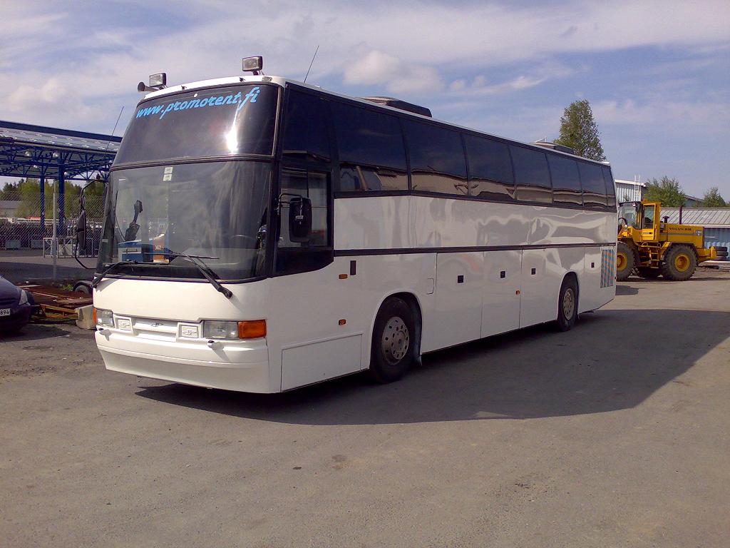

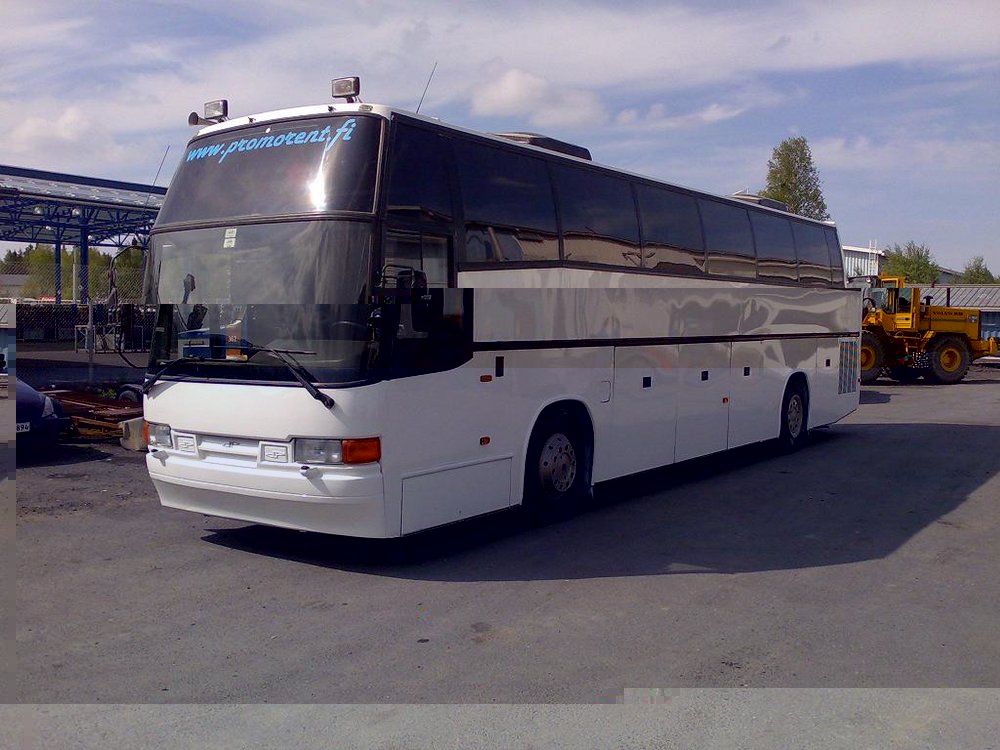

No niin, väritön bussi =) Hieno tuli, pikkusen peilailee mutta ompahan ehjä!
Taitaa olla tämän hetken suosituin väri bussimaailmassa
On se uusi maalipinta aina siisti
