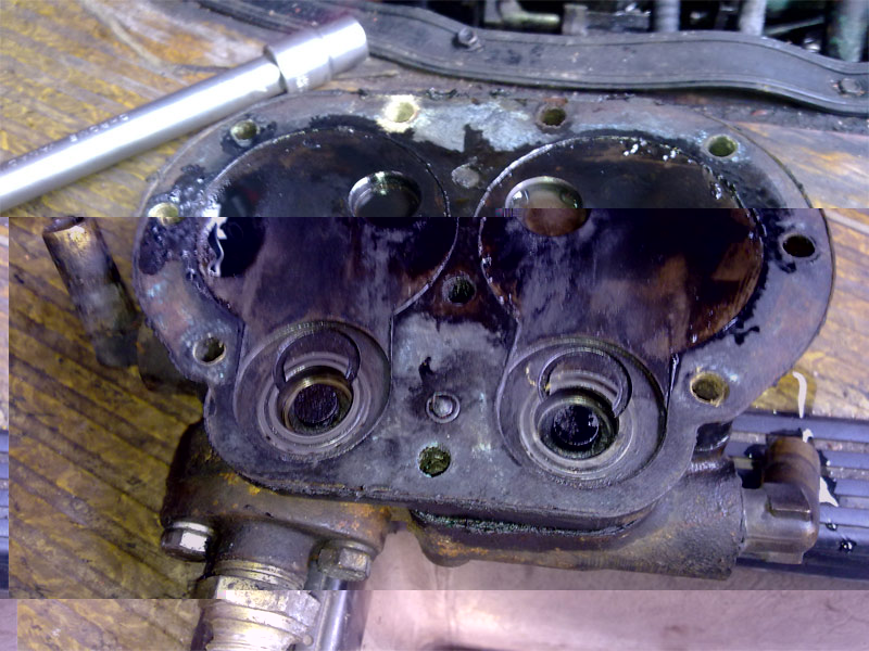

No niin - nyt on vika korjattu. Kiitos taas opastuksesta!!! :D
Siitä lattiasta lähti tosiaan vaihdekempin ympäriltä 15x80cm suikale irti (ei ollut edes ruuveilla kiinni).
Kompura löytyi siitä koneen kyljestä ja sen kannen sai auki ihan paikoillaan. Tuossa kompurassa oli kaksiosainen kansi, jonka ylempi tiiviste oli aivan palanut. Onnin autosta korjauspaketti jossa oli tiivisteet (about 40€) ja kasaus ja homma hoidettu.
Nyt jos tekisin tuon uudestaan niin aikaa menis noin tunti yhteensä kaikkine irroituksineen ja kiinnityksineen. Momenttien kanssa ei ole kuulemma niin tarkkaa kuin sylinterin kannessa. Vedin ne sillä tavalla melko tiukkaan vähän kerrallaan ja hyvin tuntui onnistuvan.
