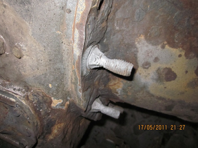

Kävimpä kurkkaan perän alle ja tyhjennysproppu näyttäs falskaavan. Mulla oli noi perän kiinitysruuvit osittain kadonnut. Mikäs tuon perän ruostuttaa? lämpö ja suolavesi?

Mullakin oli edellisessä Volvossa samaa vikaa, vuoti öljyä kuoren läpi ja kiinnityspultit oli osittain hävinneet.
Scanian perä pesun jälkeen kuin tehtaan jäljiltä, mikähän mahtaa olla erona?

"salminen" - minulla on myös -87 alusta. Banjon pultit eivät ole yhtään syöpyneet. No - tasaisen ruostekerroksen peitossa on koko perämurikka eikä öljyvuotoja. Kummallista tuo pulttien syöpyminen. Olisiko jokin sähkökemiallinen reaktio? Muttarit ja pultit eri metallia tms...
