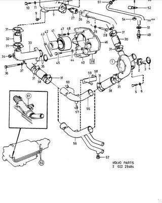

Öljypuoli valmis, eli öljyputket kiinni lauhduttimessa. Sammutinsolenoidi vaihdettu varmatoimisempaan, tätähän ei enää vaihteella sammuteta.
Nyt alkoikin sitten vastustamaan
Purettiin vesipumppu pois ja alettiin laittaan toista, ei passannutkaan siihen moottorin sisällä olevaan rattaaseen
no siinä vertailtiin pumppujen päitä josko vaihdeltaisi päät keskenään mutta ei mitenkään onnistu sellainen. Eipä auttanut kuin pulttailla alkuperäinen pumppu takaisin. Mitäs nyt.
Täytyy tehdä haarat tuohon nykyiseen pumppuun. Tutkin tuota putkihässäkkää ja tulin siihen tulokseen että toinen putki yhdistetään vesipumpun painepuolelle joka pumppaa hihnapyörän alakautta vettä termostaattikotelolle. Siellä sitten siitä hässäkästä menee syyläriin, lämmityspiiriin ja moottoriin. Tästähän saa kepeästi haaran lauhduttimelle.
No mutta entäs miten tämä moottorin sisäinen vedenkierto toimii? Automaatin vesipumpun yläputkessa oli termostaatti. On se tuossa manuaalin pumpun yläputkessakin mutta eri kohdassa, automaatissa THD101 se on vesipumpun päässä (haara termarin ja termostaattikotelon välissä) ja manuaalissa THD100 se on termostaattikotelon kyljestä lähtevän yläputken juuressa. Nyt kai pitäisi yhdistää toinen putki tuon termostaatin taakse? Miten tuo, ja missä olosuhteissa tuo yläputken termostaatti avautuu? Eikö olisi hyvä että automaatin lauhduttimelle kiertäisi koko ajan samanlämpöinen vesi kuin moottorissa?
Kytkenkö tämän toisen putken termostaattikotelon kylkeen? Entä mikä on sellainen H putki alaputken tilalle, jossa alaputkesta haaroittuu sekä meno että paluu lauhduttimelle? Toimiiko sellainen, näin mm. kaj nyyssösen galleriassa sellasen, vissiin Voith laatikkoon tarkoitettu.
http://gallery.kylahullutkulkurit.fi/al ... mostat.pdf
Pianhan tuota letkua tuonne laittelee kunhan on varmaa minne kytketään?
MUOKS: Olihan THD101 koneessa tuon "alaputken" tilalla moottoriöljyn lauhdutin, kuten kaj.n kuvasssa lauhdutin 61. Eroaako se mitenkään jos ottaa nyt koko alaputken veks ja kierrättää lauhduttimen kautta kaiken alaputkea pitkin menevän veden?

Juuri noin toimimme IRJAssa ja hyvin tuntuu toimivanLahti32 kirjoitti:

Nyt kun ajelet sillä IRJAlla vaikkapa pyreneitten vuoriston ylitse niin tuleeko lämpöjen kanssa huolta? Tässähän vaihtoehdossa kaikki vaihteistossa kuumennut vesi menee vielä moottoriin lisää kuumenemaan ennenkuin syylärin termostaatti hoksaa alkaa jäähdyttämään. Taas saa vaihteisto ensin jäähdykettä ja moottorikin sitten mikäli jäähdytysteho piisaa. Paljonkohan se sitten haittaa kun alkuperäinen 50mm paksu 40cm pitkä putkenpätkä korvataan 35mm/200cm putkella?IRJA kirjoitti:Juuri noin toimimme IRJAssa ja hyvin tuntuu toimivanLahti32 kirjoitti:
Mutta jos haarotan esim termostaattikotelolta oman rinnakkaisen jäähdytyspiirin ja palautan syylärin paluuputkeen niin tämä vaihtoehto puolittaa vesipumpun tehon ja siitä voikin tulla propleemaa esim patterikierron kanssa?
Ja miten toiminee tuo Voithin vaihteistoihin tarkoitettu kahdella haaralla varustettu alkuperäinen alaputki, alemmassa kuvassa osa 56, onko tuossa kahden haaran välissä jonkinlainen "pato" vai onko Voithissa ona kiertovesipumppu?. Tuon putkenhan voisi vain helposti kaupasta ostaa.
Vai olisiko tuo viisain käyttää kaikki vesi lauhduttimen läpi ja pulinat pois?

Tuleeko laatikosta niin paljoa lämpöä jatkuvassa jäähdytyskierrossa, että sillä olis juuri merkitystä koneen jäähdytyksessä? Missä tilanteessa automaatti tuottaa eniten lämpöä, kiihdytettäessä? Tuleeko sit tasamaalla ajettaessa, tuntuis että ei, jos suurin vaihde on lukittuneena? Kaikki "ylimääräinen" ilmaan poistettava lämpö on kuitenki peräisin dieselistä...

Öljynlauhdutin vaan tuohon alaputken tilalle (osanumero 61 ) ja laatikolta tulevat öljyputket siihen kiinni.
Siinä se on, mitään muuta ei tartte.
