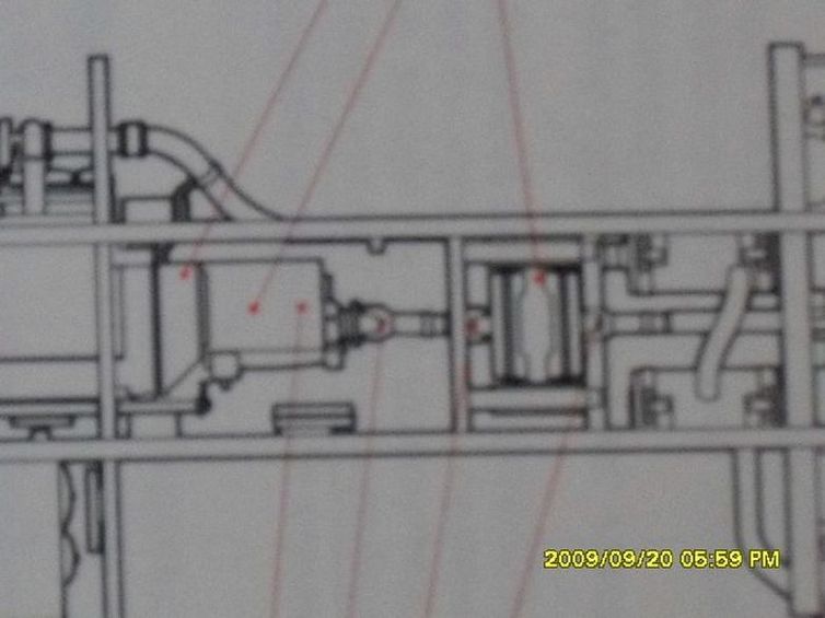

Vuosmalli 1980 äänenvaimentajaa en saanut Paimelasta
:arrow: yksi pitkä höpinäpönttö ja putken pätkä
Sen sijaan heillä oli uudempia B10M pakoputkia pönttöineen
:idea: Korvata kahdella lyhyellä pöntöllä ja väliputkella + putki sivulle
:idea: tämäa pitäisi sopia koska raami ja moottori on sama vain uudet kiinnitykset pitää rakentaa ehkä niitäkin voisi saada irtileikattuna Paimelasta.
:?: onko kellään kuvaa miten ne laitetaan kiinni runkoon

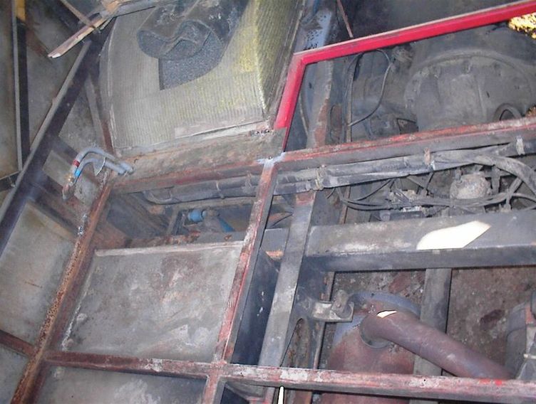

Ei oikein hyviä kuvia ole mutta jotain??

Paljoko muuten huutavat tuollaisesta tuplavaimentajasta, käytetystä, ehjästä? Muistaaksi satasen luokkaa on uusi pönttö kun kysyin porin auto salesta, joku tarvike, mutta sovellettavissa. Omaani tein uuden downpipen ja kattelin että pönttö menee vaihtoon varmaan parin vuoden sisään.
Re: B10M äänenvaimentaja - pakoputki --> = B58
Ostin Onnin Autosta tänään uuden Volvo mallisen pitkän äänenvaimentimen = B58 äänenvaimennin 130€ ja kaksi 1m pitkää suoraa putkea ja kaksi jatkospuristinta 55€.
Ø90mm liitäntäputket.
Pitää tehdä siihen pieni mutka että saan paikalle
Vaihoehto olisi ollut Sisun pönttö muuten samanlainen mutta liitännät Ø100mm
Eilen vaihdettu äänenvaimentaja ja pakoputki. Hyvin onnistu ja uusu kannake tehty ulostulolle kun se on 10mm ohuempi kuin entinen. :D
