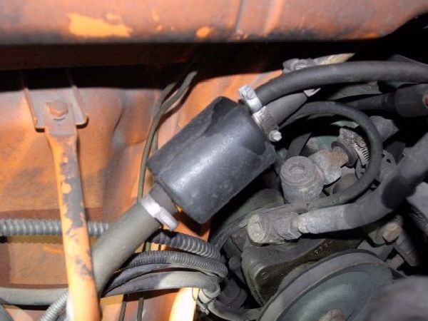

Totta ja todettu. Meseen laitoin lämmönvaihtimen löpölinjaan. Simppeli nyrkinkokoinen mötikkä. Toiset liitännät jäähdytysletkuun ja toiset röörit tankin ja sakkakupin väliin. Mötikän teho on 500W.Pilotti kirjoitti:...vaan suodattimet menevät tukkoon vasta kun siellä on läpivirtaus...
Pari klemmaria ja puukko. Vajaan tunnin homma - sisältää suunnittelun ja siivouksen.
Nyt voi ajella pakkasella tai plussalla samalla liemellä. Ei jähmety naftat. Heti kun jäähdytysneste on lämmintä, on suodattimiin menevä polttoaine myös.
Kesäkäytössä laite on ohitettu, sillä asensin sen sisälämppärin kennon kiertoon ja ruuvi on suvena sinisellä.
(Jotain klemmaria pitää varmaan kiristää, sillä laite kiiltelee kuvassa
