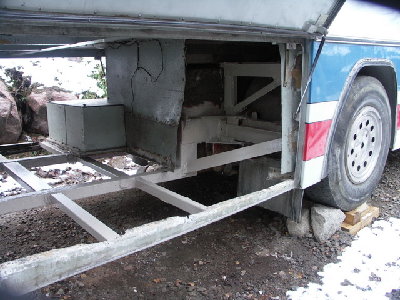

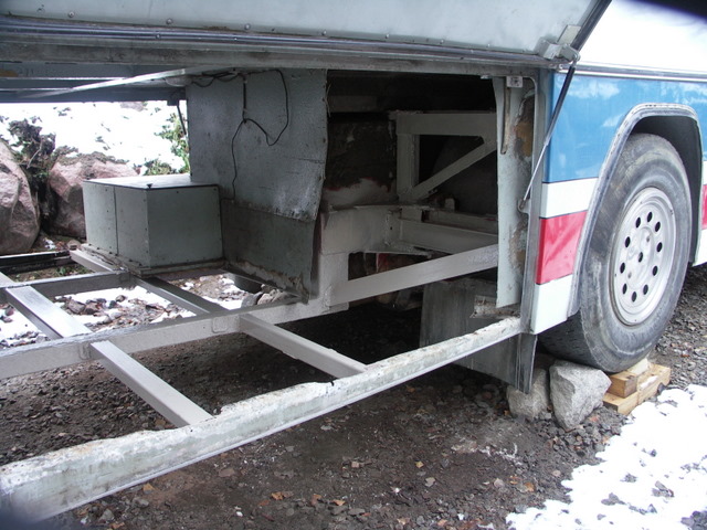

Olen ajatellut laittaa ison ja painavan aggregaatin takakonttiin tuohon akkukotelon viereen keskelle se painaa noin 400 kg aggregaatti on Mitsubishi moottorilla diesel valovirta 230v jatkuva teho 6 kw ja vesijäähtytteinen ja kone pyörii vaan 1500 r/min. On koteloitu ja hiljainen 60 dB, sähkökäynnistys, tämä ei mikään halpa lelu. Nyt arveluttaa että kestääkö tuo tavaratilan pohjapalkit vai pitääkö vielä vahvistaa, laitan kuvan tähän josta voi arvioita.

No varmasti kestää. Mulla on tuossa kohtaa sauna ja siinä keskellä puukiuas. Sulla on vielä uusia nuo palkit. Ajattelepa kun täydessä bussissa taka-akselin takapuolella istuu 12 matkustajaa ja kontissa on 800kg tavaraa.  Mistä muuten tuollaisen agrekaatin meinasit hommata? En ole vielä löytäny vesijäähdytteistä joka olisi maksanut alle 4 tonnia. Siinäkin on 3 liikaa ainaki mulle

Hyvä tietää että pohja kestää ja tuossa kuvassa on tuo haperoinen laita vielä vahvistettu kulmarautalla ja vanerit on myös päällä. Tuo kuva otettu silloin kun tuota tein, nythän se on jo ollut kokokesän valmis ja ajossa.
