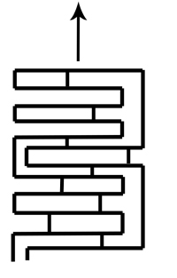

Tuo 10L on melko vähän joskin iso apu jo siitäkin. Jäin pähkäämään että voisikohan tässä hyödyntää niitä muovisia viemäriputkia. Onkos ne nyt muhviputkia nimeltään. Jos laittas vaikka 50-60mm putkiloa niin saisi paljon sitä lämmintä vettä. Noillehan on kulmapalaa ja haaroitinta joka lähtöön niin saisi vaikka mimmosen härkkyrän väsättyä melko helposti. Pitkulat putket ois vissiin syytä yhdistellä toisiinsa että saisi sen kaiken veden sieltä pois ja vesi olisi tasaisesti siellä katolla. Tietty jos noi olisi paksuja ja kulkusuunnassa 12m pitkiä niin voisi olla että vesimassa voisi liikkuessaan tehdä pahojaan kun paiskautuu putken päähän, mutta jos kiemurtelisi kuvan tyylisesti niin ongelmaa voisi väitellä. Kiinnikeitäkin noille putkille on tarjolla joka laatua. Lämpimäksi saatu vesi lie syytä ohjata varaajaan kun ei se varmaan noissa putkissa kauaa lämpinänä pysy.
