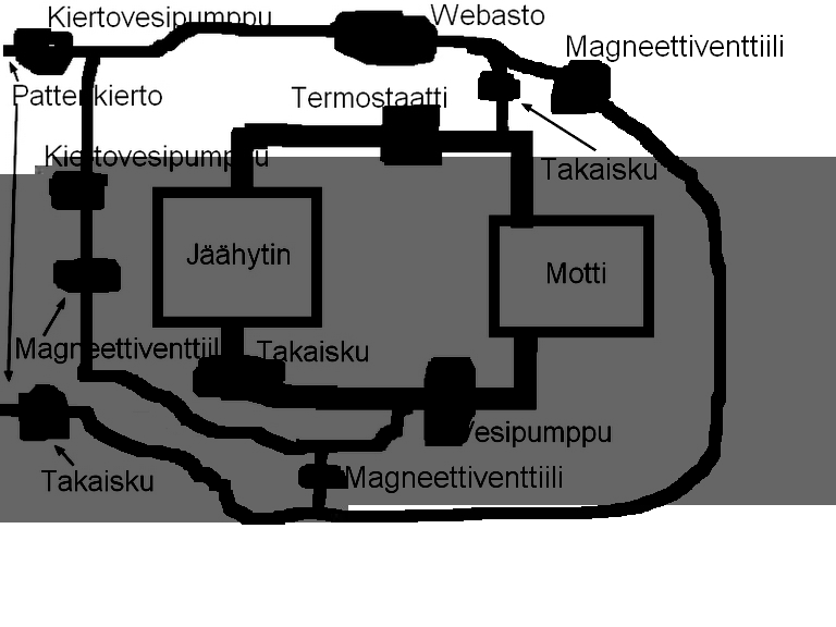

Toimiiko tällainen kytkentä:
Jäähdyttimelle menevästä letkusta ennen termostaattia haara Webastolle, Webastolta patterikiertoon ja magneettiventtiilin kautta jäähdyttimeltä tulevaan. Jäähdyttimeltä tulevaan takaiskuventtiili ja patterikierrosta tulevaan takaiskuventtiili.
Molempiin haaroihin kiertovesipumput.
Kun halutaan lämmittää vain matkustamo, ei kytketä sähköjä magneettiventiilille eikä toiselle kiertovesipumpulle. Kun halutaan lämmittää myös moottori, kytketään magneettiventtiilille sähköt ja molemmat kiertovesipumput päälle. Kun moottori käy, ei tarvita moottorin kiertovesipumppua eikä magneettiventtiiliä. Nämä täytyy kytkeä vaihtoreleellä että virrat päällä eivät toimi. Myös pattereille menevään voi kytkeä magneettiventtiilin jos haluaa lämmittää pelkän moottorin.
Tuossa vielä kuva kytkennöistä:
- Webaston kytkennät.
- piirros1.jpg (93.38 KiB) Katsottu 16349 kertaa
Re: Patteriverkosto ja Webasto
Vaikken ole kyseiseen alaan perehtynyt niin tuntuu siltä että siinä on yksi pulma. Mielestäni tuolla kytkennällä et voi lämmittää pelkästään matkustamoa. Vesi kiertää aina moottorin kautta mennessään webastolle. Siinä nyt näin alkuun ennen syvällisempää tutustumista. Viisaammat korjatkoon jos olen väärässä.
T:samppa87
T:samppa87
virtauksen toimivuuden voi tarkistaa menemällä jokaisen reitin läpi samaan suuntaan (tässä tapauksessa siis ilmeisesti vastapäivään). Jokaisen kierron, jota halutaan voida käyttää erikseen tulee kulkea webaston kautta, ja mielellään jonkin pumpun kautta. Esim tuossa lämmitettäessä pelkästään matkustamoa vesi ei joko kierrä ollenkaan webaston kautta tai sitten kiertää myös moottorin kautta. Pelkästään moottorin lämmitys onnistuu kyllä tuolla kytkennällä, kuin myös molempien yhtäaikainen lämmitys.

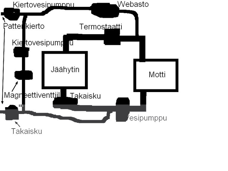

Tuossa on vaihtoehtoinen. Kävisikö tuo? Onko muuten tietoa kuinka paljon vesi jäähtyy bussin pattereissa? Jos se paluuvesi kulkisi aina moottorin kautta niin miten se vaikuttaisi webaston polttoaineen kulutukseen?

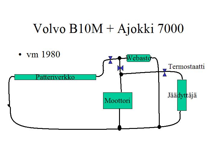

Tuo risupesäkytkentä on hirverä. Minulla on pelkkä Webasto ja kaksi hanaa jolla saan halutut kolme vahtoehtoa.
1. vain moottori
2. vain hytti
3. molemmat
et siis tarvitse yhtäkään vesipumppua (Webastossa on vesipumppu) etkä takaisinisku venttiiliä.
Kuvassasi on Webasto piirretty väärälle puolelle moottoria! sen tulee olla ennen moottoria ja siihen haara hytin patteriverkolle.

Nyt olis taas yksi vaihtoehto. Tässä vaihtoehdossa pyöreä vesipumppu on moottorin käyttämä.

Tässä minun systeemini ei yhtään takaiskuventtiiliä eikö yhtään ulkoista vesipumppua (Webaston pumpun) lisäksi

Onkos tuo termari tuossa ennen syyläria se volvon kolmitietermari vai mikä se on?
Se ei muuten ole enää Webasto, se on Spheros.
http://international.spheros.de/Home.aspx
No viellä tänään se kuitenkin on WebastoPuu Tiainen kirjoitti:Onkos tuo termari tuossa ennen syyläria se volvon kolmitietermari vai mikä se on?
http://www.webasto.com/home/de/homepage.html
en tiedä tuota kolmitietermariasiaa muuta kuin että patteriverkoon lähtevän veden max lämpötila rajoitetaan erillisella termarilla +60 asteeseen. Eli minun kuvani on yksinkertaistettu. mutta niin se toimii ilman mitään takaiskuventiileitä ja lisävesipumppuja.
Ei sitä patteriverkostoon lähtevää kiertoa rajoiteta, vaan se termari aukeaa ennen päätermostaatteja, noin 60 asteessa.
Jos tuo termari piirroksessa on se moottorin patteriverkoston 60 asteinen termari, niin se linja ei alunperin kulje jäähdyttäjälle suoraan.
Siellä moottorista syylarille menevässä putkessa on vielä se kolmitietermari joka ohjaa kierron takaisin moottoriin ennen jäähdyttäjää kovilla pakkasilla.
