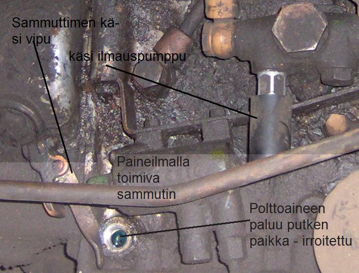

Monissa mersun koneissa sammutin toimii siten, että ilmasylinterillä painetaan ruiskutuspumpun kaasuvipu nolla-asentoon.
Kaikissa mahurivolvoissa on ainakin uutena ollut sammutuskahva akkutilassa, joka on yhdistetty vaijerilla pumpun sammutusvipuun.
Lieneekö kenelläkään hullulla vielä käytössä.
Re: Mese ei suostunut sammumaan
B10M sammutin vm 1980 moottorin päältä kuvattuna. Ei tietoakaan mistään vaijeri virityksistä.
- moottorin sammutin.jpg (74.09 KiB) Katsottu 16255 kertaa
- Puu Tiainen
- Erityisasiantuntija
- Viestit: 880
- Location: Etelä Suomi

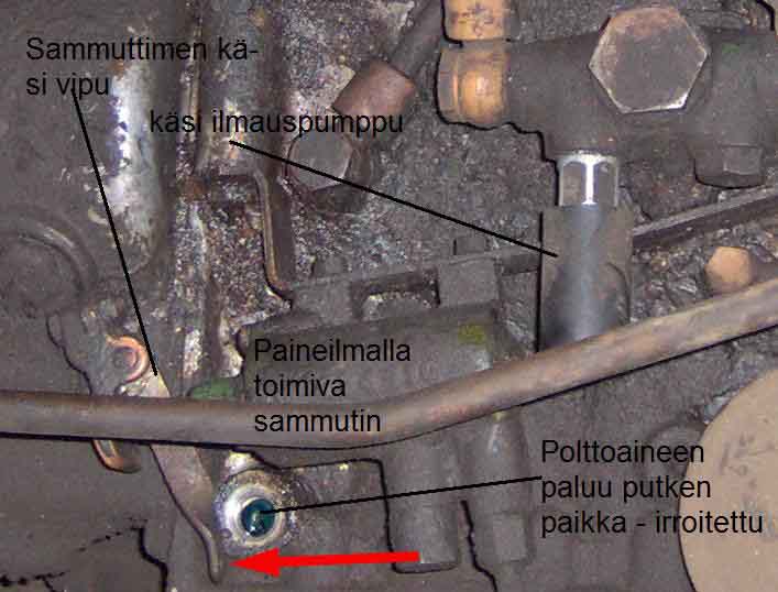

Sammutinvivun päässä on reikä, siihen on joskus tullut vaijeri tai oikeastaan teräslanka kiinni. Toinen pää eli sammutinkahva oli akkutilassa tai tai sitten toisen sivuluukun takana.
- moottorin%20sammutin.jpg (47.68 KiB) Katsottu 16209 kertaa
- PekuMAN66
- Viestit: 199
- Truck: Ex-Volvo B10M
- Location: Pudasjärvi
- Paikkakunta: Pudasjärvi
Täällä on laitettu Volvoon vaijeri sammutuslaite jälleen kuntoon. Kävi nimittäin kerran niin että laitettuani kovalla pakkasella volvon käyntiin, niin paineilmapuoli jökötti tukevasti jäässä enkä sillä kelillä saanut/ehtinyt sitä alkaa sulattelemaan jotta paineita olisi saanut ylös. Kun kytkin tehostus ei toimi jotta saisi vaihteen päälle, paineilmasammutus ei toimi, niin muuta helppoa sammutuskeinoa ei oikein ole kuin tuo vipu. Lisäksi moottorin suojalevyjä ei tahdo saada itseään likaamatta pois paikaltaan, jonka alla tuo vipu on wiimassa. Laitoin heti uuden teräslangan katkenneen tilalle. Olen joutunut muutaman kerra sen jälkeenkin sitä käyttämään. Tarpeeton normaalisti mutta erittäin tarpeellinen joskus...
