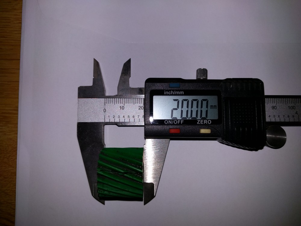

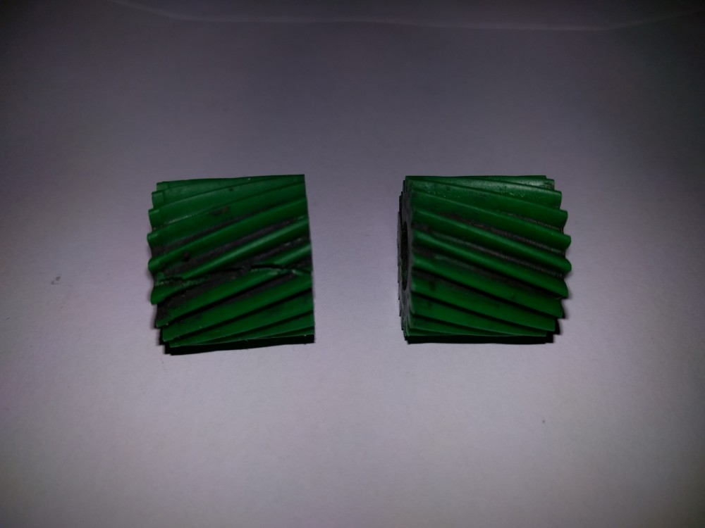

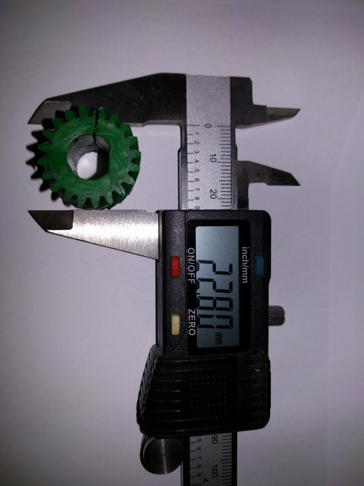

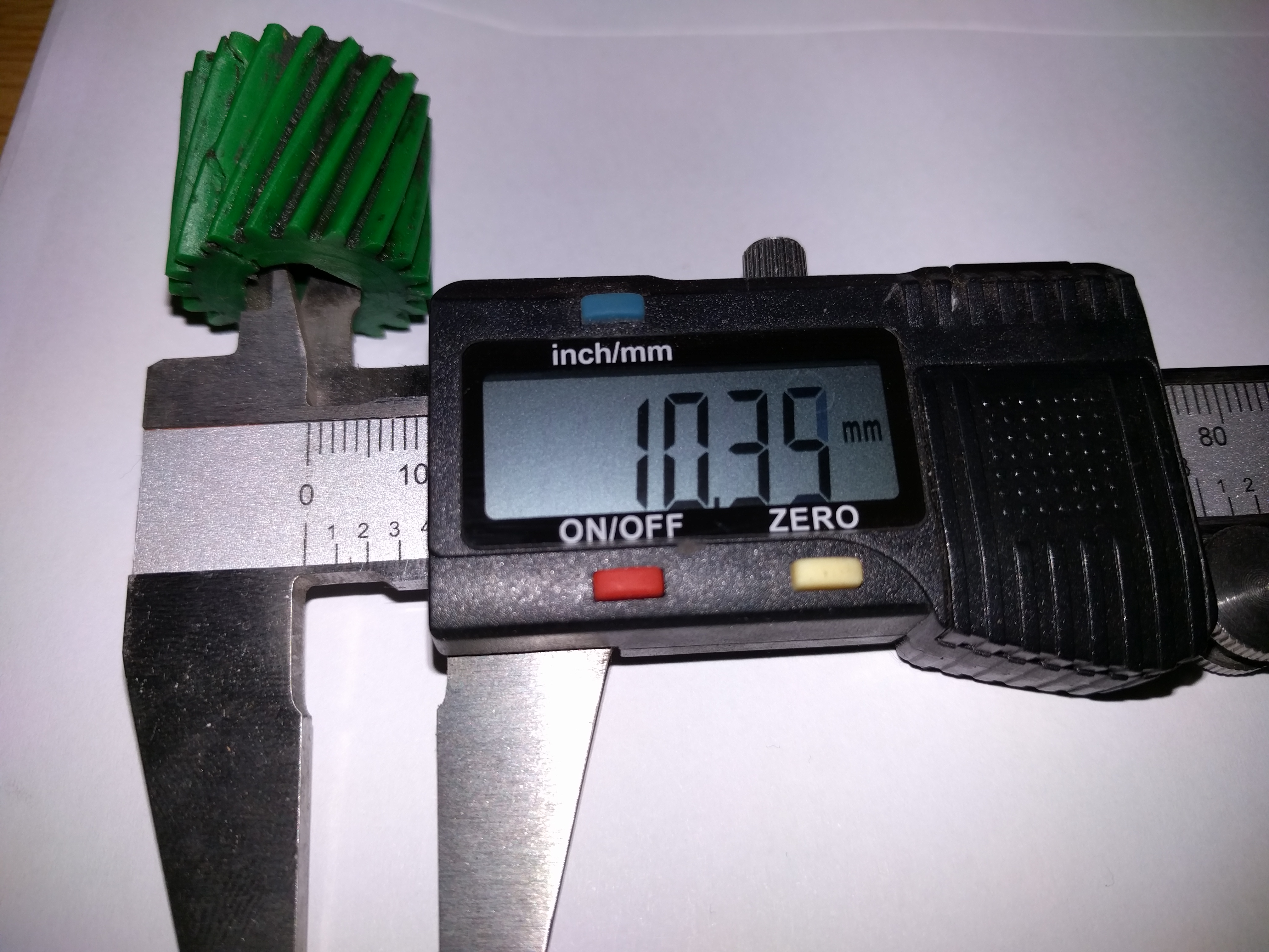

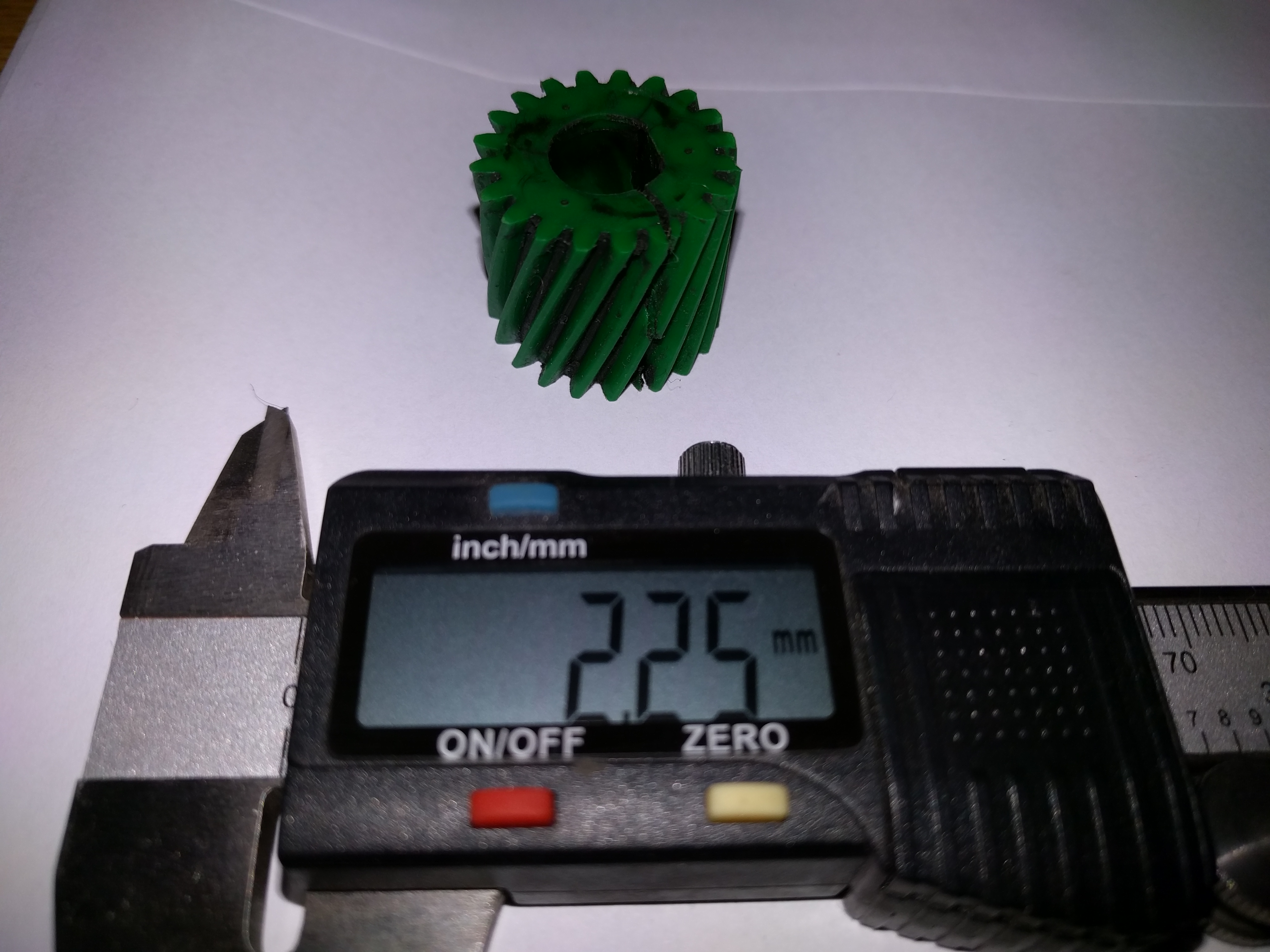

Tarttis yhteen korjausprojektiin uudet rattaat... Kuvat liitteenä, kysele jos jotain mietityttää... Urasyvyys on tuo 2,25mm.
Mitat käyttäen lidlin työntömittaa...
Ai niin, näitä pitää olla kaksi kappaletta, ja urat eri suuntaan...

Ei tartte olla muoviset, mutta juuri tuon kokoiset ja samalla vinohampaalla. Eivät ole vastakkain, vaan samalla akselilla eri päädyissä ja pyörittävät isompia hammaspyörää.

Tämmöiset mitat sain, jos näitä joku mallintaa:
- moduli: 1.0 mm
- ryntökulma: 20.0 astetta
- vinouskulma: 23.0 astetta
- normaalimoduli: 1.000 mm
- otsamoduli: 1.086 mm
- otsaryntökulma: 21.574 astetta
- otsajako: 3.413 mm
- otsaperusjako: 3.174 mm
- perusakseliväli: 65.2 mm
- akseliväli: 64.3 mm
- ryntökulma vier.pinnalla: 19.491 astetta
- pääkorkeuden lyhennys: 0.040 mm
- hampaan leveys: 20.0 mm
- hammasluku: 20
- profiilinsiirtokerroin: -0.4209
- jakohalkaisija: 21.727 mm
- perushalkaisija: 20.205 mm
- pääkorkeus: 0.539 mm
- tyvikorkeus: 1.671 mm
- päähalkaisija: 22.806 mm
- tyvihalkaisija: 18.385 mm
- perusvinouskulma: 21.541 astetta
Oletus siis on, että evolventtiprofiili ja isossa pyörässä 100 hammasta. Akselivälin passailin sitten siten, että päähalkaisija menee tuonne 22,806 mm. Toisaalta noi kyllä näyttää siltä, että profiilinsiirtoa ei ole tehty (ainakaan noin suuurena), joten vähän auttaisi jos saisi sen ison pyörän hammasluvun (ja akseliväli olisi bonusta
). Modulilla 1 mm ja profiilinsiirrolla 0 hampaan korkeus olisi 2,25 mm (noilla arvoilla on 2,21 mm) ja päähalkaisija 23,727 mm mikä poikkeaa ikävästi tuosta tönärin arvosta. Kuva siitä isosta pyörästä voisi auttaa profiilinsiirron arvioinnissa.
