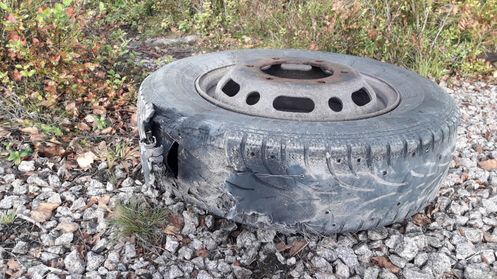

Tuo kiukutti hetken Hajalan rampin kohdalla 1-tiellä. No - onneksi on Mesessä paripyörät takana. Jotenkin se lupaili tuota puoli kilometriä ennen, mutta en osanut sitä tulkita. Sitten kuului pam ja fläp, fläp. Nilkuttelemalla ramppiin ja pikkutien varresta sopiva bussipysäkki varikoksi.
