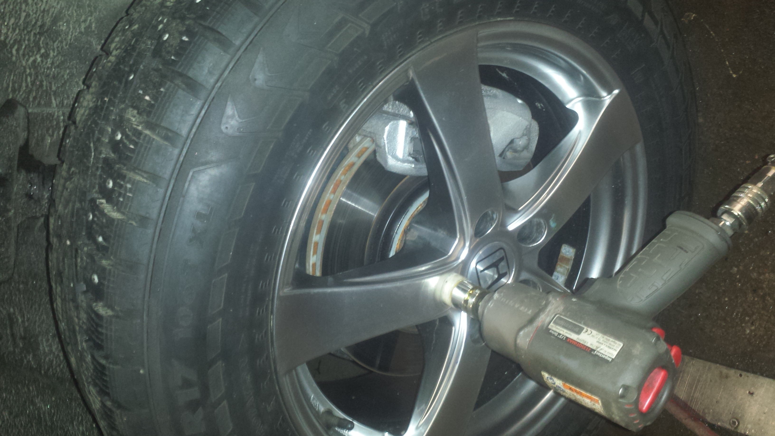

siinä sitä momentilla kiinnitetään alumiinivanteita ;)
Re: Mikä kiukuttaa tänään
Vastaan momenttiinne : ammattitaitoa se vaan on. Pitkällä hylsyllä vedän ja 1 asennossa , on jo jonniinmoinen kokemus ja tuntuma touhuun tällä alalla ;) En hakkuuta paskaksi asti vaan kädessä tuntee sen oikean tuntuman (siis ei nyt kaksimielisesti )

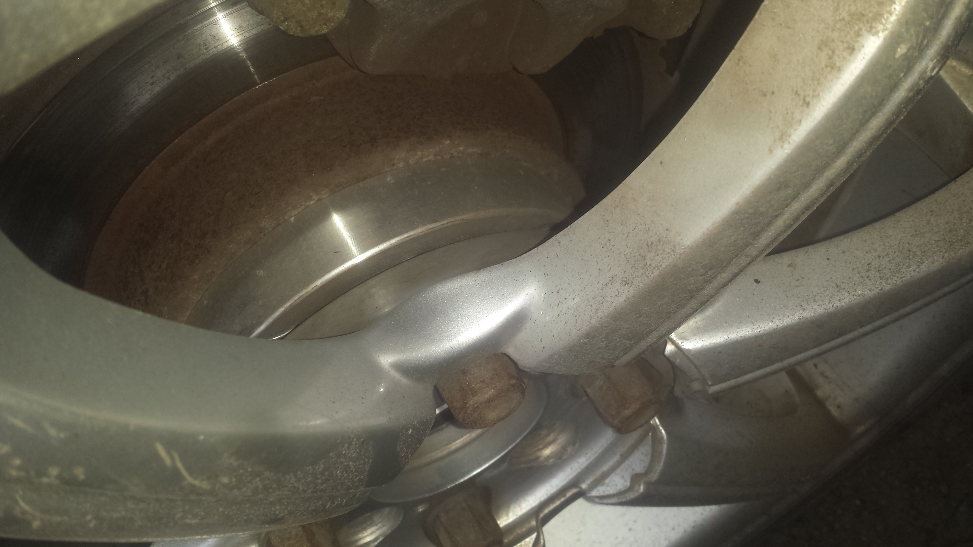

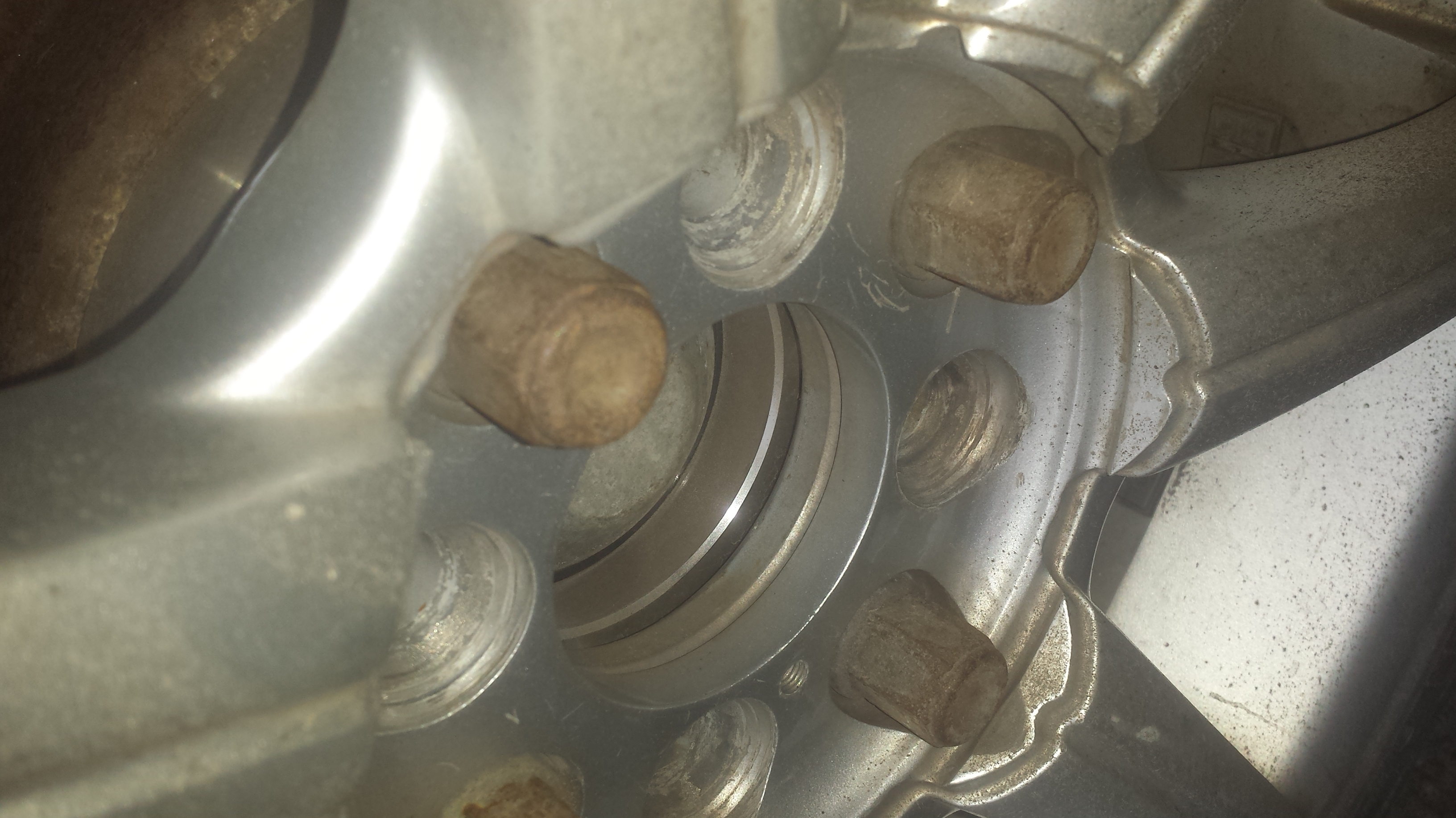

Ei terveeee. .... :shock:
Etsi kuvista virhe.

Pukaatti kirjoitti:Ei terveeee. .... :shock:
Etsi kuvista virhe.
Spacerissä pultit kunnolla "kiinni" riittävän pitkillä pulteilla T. Ari
Tjaa, en mä tuosta nyt virhettä näe? Spacerissahan nyt ei sinällään pitäisi mitään ihmettelemistä olla, usein tulee vanteen mukanakin lättyset ihan jo "tehtaan jäljiltä"..
Spacer navasta kiinni, mutta vanne puoli senttiä irti spaceristä kun ottaa spacerin kiinnitys pultteihin kiinni ja kantaa. Kaveri Ei tiennyt asiasta mitään ennen vaihtoon tuloa. Olivat nimeltä mainitsemattomassa paikassa asentaneet. .. Tuloksena vanne vääntynyt navasta niin pahasti ettei saatu enää kiinni ilman spaceriä, eli tasopinta 4-6mm vääntynyt. Ja koskaan ei tule spaceria tehtaalta suoraan. Vain välikädet sen tai ne antavat mukaan. Ja harva spacer on hyväksytty tieliikenteeseen eu maissa. On toki olemassa niitä, ei vaan meidän toimittajilla ole vannepakettien mukana, vanteet aina sopivia ilman spacereitä. Soviterenkaalla tai suorasovitteisena.

Oho, en tuota rakoa nähnyt.. ;) melkoinen asennus!
