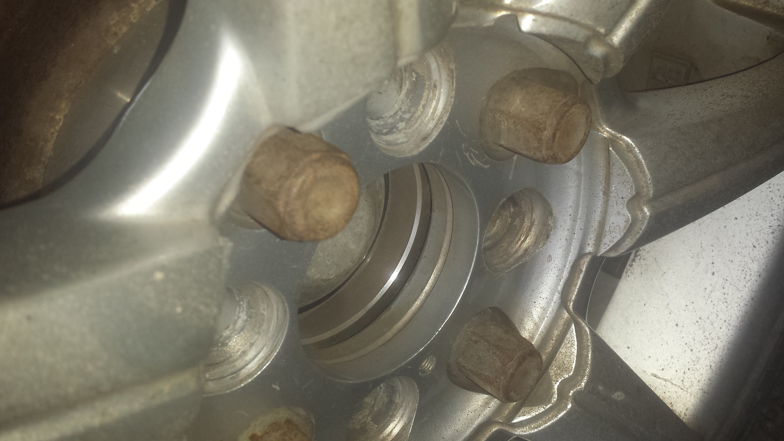

Ei terveeee. .... :shock:
Etsi kuvista virhe.

Spacerissä pultit kunnolla "kiinni" riittävän pitkillä pulteilla T. Ari

Tjaa, en mä tuosta nyt virhettä näe? Spacerissahan nyt ei sinällään pitäisi mitään ihmettelemistä olla, usein tulee vanteen mukanakin lättyset ihan jo "tehtaan jäljiltä"..
Re: Mikä kiukuttaa tänään
Spacer navasta kiinni, mutta vanne puoli senttiä irti spaceristä kun ottaa spacerin kiinnitys pultteihin kiinni ja kantaa. Kaveri Ei tiennyt asiasta mitään ennen vaihtoon tuloa. Olivat nimeltä mainitsemattomassa paikassa asentaneet. .. Tuloksena vanne vääntynyt navasta niin pahasti ettei saatu enää kiinni ilman spaceriä, eli tasopinta 4-6mm vääntynyt. Ja koskaan ei tule spaceria tehtaalta suoraan. Vain välikädet sen tai ne antavat mukaan. Ja harva spacer on hyväksytty tieliikenteeseen eu maissa. On toki olemassa niitä, ei vaan meidän toimittajilla ole vannepakettien mukana, vanteet aina sopivia ilman spacereitä. Soviterenkaalla tai suorasovitteisena.

Oho, en tuota rakoa nähnyt.. ;) melkoinen asennus!

Mies pysäytettiin ratsiaan ja poliisi kysyi miks vanne oli kahdella pultilla kiinni? hai sie polliisi, mie ko luulin et se ei yhellä pysy.
