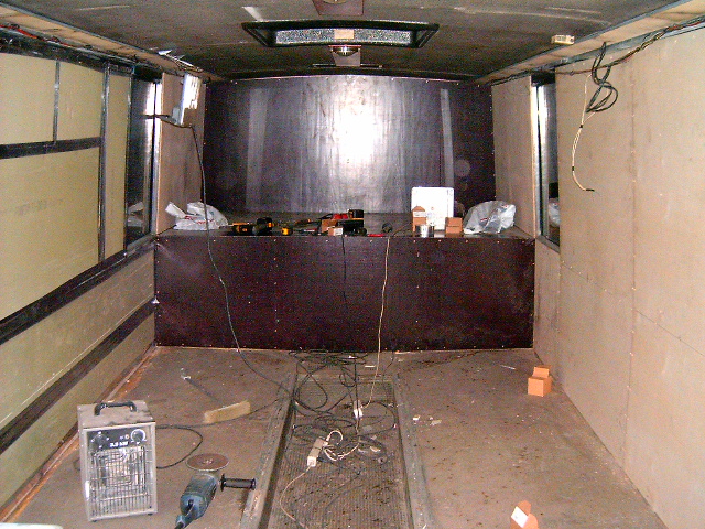

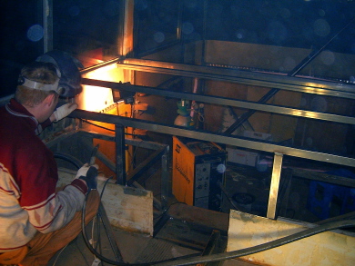

Nyt on hitsaukset hitsattu, pari levyäkin leikattu ja ruuvattu paikalleen, seuraavaksi alkaakin mukavampi vaihe, sisustan rakennus, olenkin jo saanut tarpeeksi kipinöitä jussipaidan sisään, tuo sinkitty runko on kamala hitsailla.. mutta kiva katsella kun ei ole ruostetta missään!! ;)
400l vesisäiliöllekin tuli paikka rakennettua.. voipi peseskellä mopoja sitte rauhassa, ei heti lopu vesi.
Maalaushomma ens kesänä olis kans edessä.. ellei sitte Sedu Koskinen maksa kauden naftoja.. ;)
Autossa on tosi isot RMJ:n mainokset kyljessä.
Kun ei valmiina saa täytyy itse tehdä.

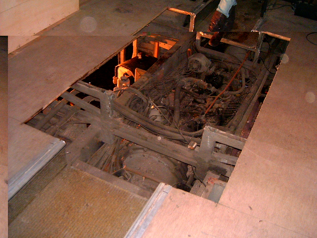

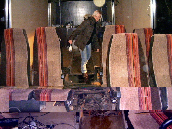

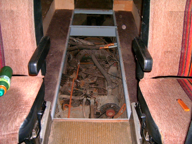

:D Tota jussipaitamiestä, ei sais ollenkaan päästää yksin autoon :? Eilen vielä lattia oli eheä,
Mutta tänään kaikki on toisin :shock: :shock:
Hiukka hankala keittiön lattia
Moottoritilaan voi näinkin tutustua
Viimeksi muokannut konenikkari, 06 Joulu 2007 14:23. Yhteensä muokattu 1 kertaa.
Re: Kiitokori-82
Oho :shock: Hyvä kun otit kuvan niin näkee millanen on toi lattia systeemi :mrgreen: Ja mitähän varten just tohon moottorin päälle :wink:

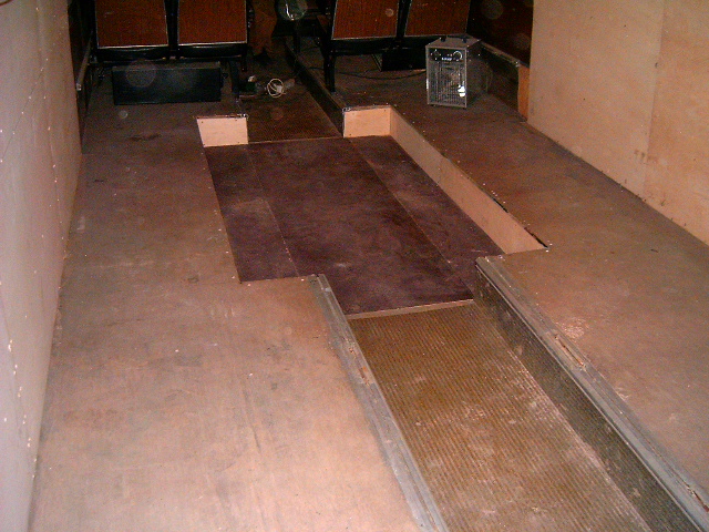

Moottorin päälle koska edempänä olisi etupyörien kotelot, tuohon sahauksen takareunaan tulee makuuhuoneen seinä, ja sitten on myös lattialämmitys kesät talvet ;). Moottorille ja vaihteistolle teen huoltoluukut.
Matkustamo jää nyt ihan pelkästään matkustamoksi, ja sen jälkeen alkaa asunto-osa.
Nyt tuohon koloon mahtuu 200cm kaapistot keittiölle ja toiselle puolelle vaatekomerot.
Lattia jää leikatulta alaltaan avoimeksi 210cm*115cm. Kaapistot tulee tuolle korkeammalle osalle, naamioin korokkeen reunan kaapiston sokkeliksi.
Viimeksi muokannut Kiitokori-82, 03 Joulu 2007 11:59. Yhteensä muokattu 1 kertaa.
Re: Kiitokori-82
Moottorin päällä olevaa reikää/luukkua ei saa tukkia, muutoin tulee moottorihuollon kanssa ongelmia :wink: :lol:

Teen samanlaiset luukut kun siinä olikin, hiukka ehkä isommat.. Mutta eihän sinne koskaan tarvitse kurkkia ;)
Paitsi tänään kun pääsi viikonloppuna nafta loppumaan, taitaa saada hiukka pumppailla ja ilmailla??
Vai ilmaako itse??

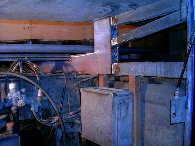

Mitäs sä kajnyy1 teit tuolle palkille?
Itse ajattelin 10mm rautalevystä leikkauttaa palkin molemmille puolille jäykisteet. Ja hitsata ne palkin kylkiin riittävästi, paloista tulee 1700mm*100mm ja molemmissa päissä korkemmat väkäset.
Re: Kiitokori-82
Minulla rakennettiin vastaavat palkit näihin uusiin paikkoihin. Minulla kun on linja-autoalusta niin siinä on myöskin pitkittäinen palkki joka piti korvata palkilla joka seurasi uutta reunaa. Bussissa istuinten käytävän puoleiset kiinnitykset on kiinni tässä palkissa.
Vuonna 2000 teetin kaikki runkotyöt Suomen Bussihuolto Oy:ssä Karkkilassa ja tämähän tuli hintoihin! Siihen aikaan en tiennyt raskaasta kalustosta mitään.

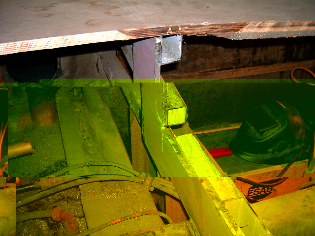

Kiitokori-82 kirjoitti:Mitäs sä kajnyy1 teit tuolle palkille?
Noin eilen :roll:Ja näin tänään :)

Tuohon 10mm:n plootuun palatakseni, kyllä kai siihen olisi riittänyt tuollainen palkki kun siinä olikin, mutta tuolla uudella tyylillä muotoiltuna, eli levennetty käytävä. Eihän se tukevuuteen olisi vaikuttanut mitenkään, vai olenko aivan väärässä?

Aikaisemmassa palkissa oli kanto suoraan runkopalkin päällä (vinopalkkirakenne), 15cm siirrettynä tuo kanto olisi tullut palkin viereen, ja olisi saattanut tehdä siihen "saranan", nyt plootulla vahvistettuna pitäis kestää vääntöä.
Tuo lattian ja auton palkkien väli on niin pieni ettei siihen olisi sopinut vinopalkkirakennetta.

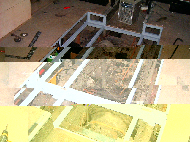

Palkin rakenne valmistui, ja muoto helpompi,ehkä, ymmärtää altapäin katsottuna.

Hyvältähän tuo näyttää :shock: :D Jos toi ei kestä niin on kumma :roll: Tätyy vissiin ajatella samaa omaan autoonkin :mrgreen:

:D Päikkäreiltä kun heräsin kuului sirkelin ääni....
Ja taas oli autossa lämmintä.
Ja kuvien ottamisen jälkeen huomasin, että nikkareilla tarttis olla rossirepärit linssinsuojina :wink:

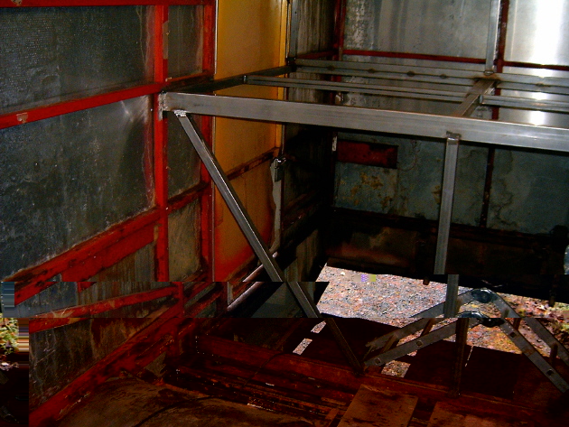

Olikos joku erityinen syy ettet levittänyt käytävää pidemmältä tai koko auton mitalta? Tai rakentanut seinästä seinään asti tasalattiaiseksi? Tuleeko työn määrä vai joku tekninen rajoitus vastaan?

:) "Moottorin päälle koska edempänä olisi etupyörien kotelot, tuohon sahauksen takareunaan tulee makuuhuoneen seinä", reunoille tulevat kerrossängyt saa ollakin korokkeella. Noita kaikkia tavara/teknisiä tiloja tarvitaan vielä monen näköiselle häristimelle,(mm polttoainesäiliö webasto akut, ym.) on niitä suuri määrä.Keittiökaapistln/laatikoston, ei tarvi, käytön kannaltakaan jatkua alas asti, alimmaiseksi, tulee korokkeen korkuinen sokkeli, kuten "oikeissakin" keittiöissä. Reunoille saakka levitettynä tulis vastaan moottoritilan huoltoluukun yläreuna ja saranat, ja niitä laskemalla, moottorin huoltohommat, vaikeutuis kohtuuttomiksi, :shock: eikä halpaa asentajaa vois piilottaa konehuoneeseen matkan ajaksi 8) :roll:
