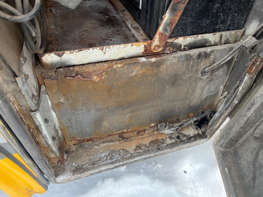

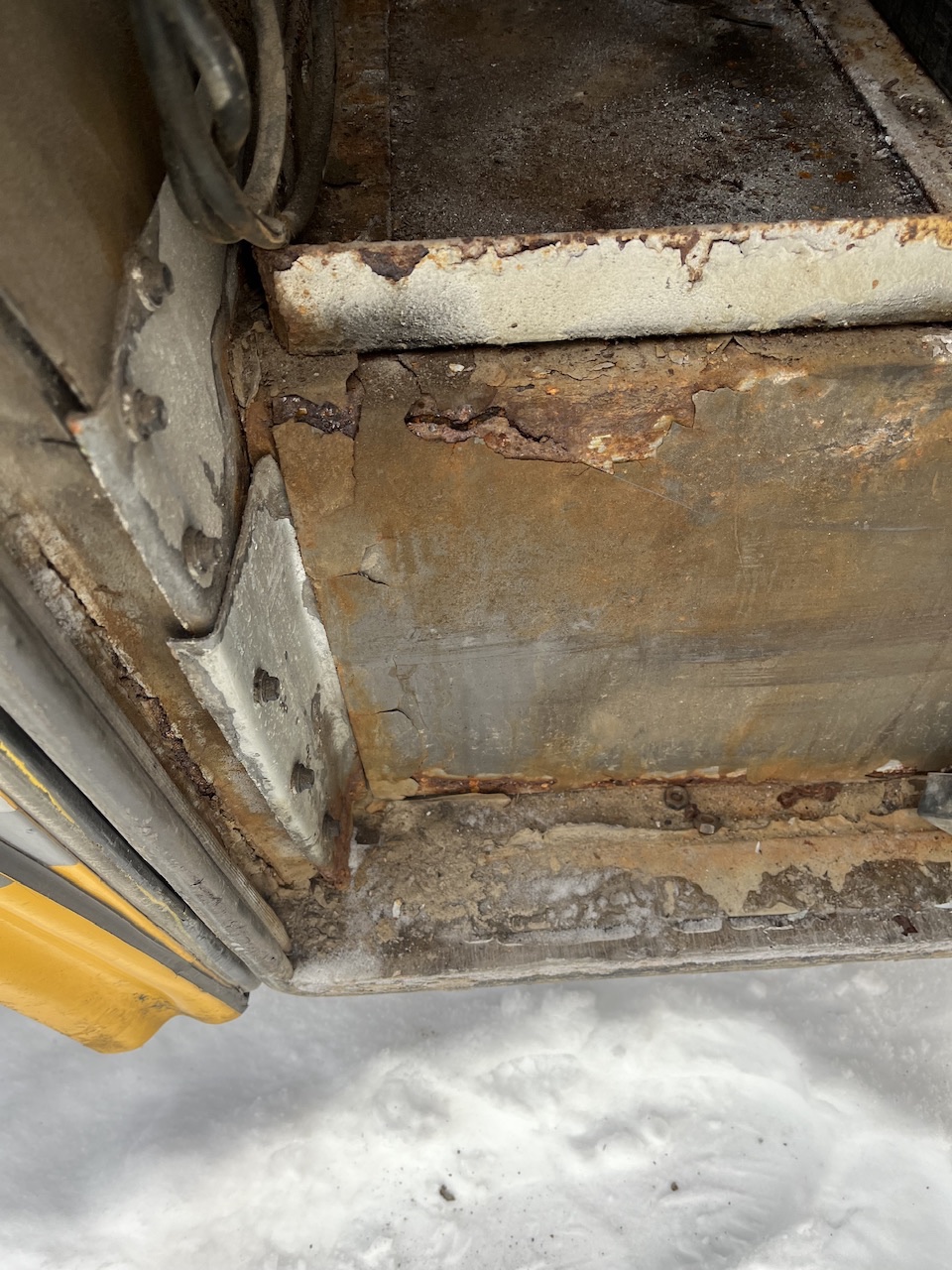

Scania K124 Irizar 2006. Eka Saksassa esittelyautona ja 55000Km ikäisenä siirtyi Paimioon. Olen kolmas (!) omistaja. 670000 todistettua kilometriä! Ei terve!
Alusta näyttää aika samalta ku ’Pussikuski’lla, mut mullahan on tunnetusti rakkaussuhde ruosteen kans. Ihassama, makso niin vähän et hävettää.

Nyt ku tasonsäätöki toimi, oli aika nostaa kori ja puristautua monttuun. Monttu on aikoinaan rakennettu sen ajan puuautoille. 13m Itzaria ei toiminu. Perä piti työntää ihan oveen kii, kori nostaa ylös ja sit oikeesti puristautua etupuskurin alta jalat edellä tyhjyyteen. Yhtää jos ois mahaa ni jäis tekemättä.
Tutkailin kaikki paikat. Mullahan oli Virolaisilta hyvin yksityiskohtaiset alapääkuvat ja selostukset mitä sille pitäis tehä. Ihan kauhealta hommalta ne sai sen kuullostaa. Ja näyttää. Kerranki niin päin et kuvassa näyttää pahemmalta ku livenä.
Joo, pari pikkuputkee tavaratilan alta puuttuu, mut ne on pikemminki vaneerin tukena, semmosta huonekaluputkee. Isommat putket on melkein kaikki siellä, toki ne on maastonvärisiä, mut soveltuvin osin ihan kovia. Muuten näyttää ihan todellaki tehtävissä olevalta. YkkösHorrori oli paljon paljon pahempi!
Eikä siellä ollu missään mitään sotkuja. Mikään ei näyttäny vuotavan eikä yhtään suhinoita ollu missään. Takana keskellä menee ilmasäiliö uusiks, mut ei sekään vielä pihise.

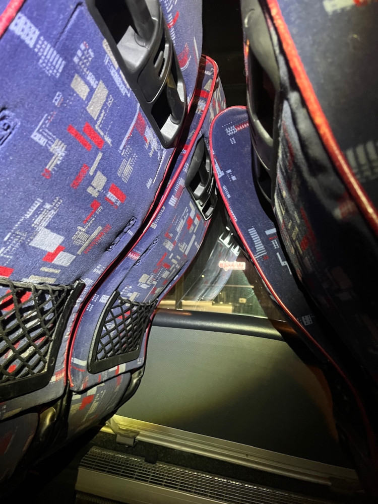

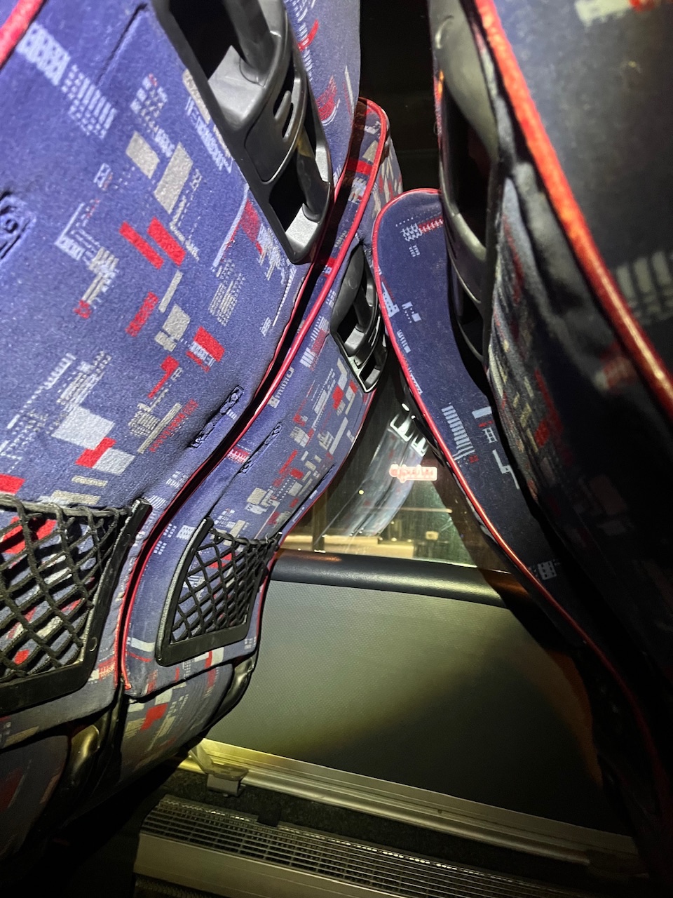

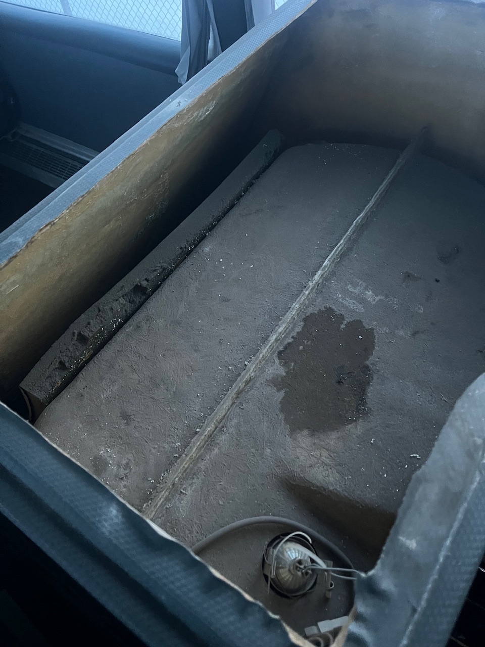

Vasen puoli purettu. Kuva ei vastaa tän hetken tilaa. Vessakopista otin hatun pois katsoakseni et voiks sitä pienentää

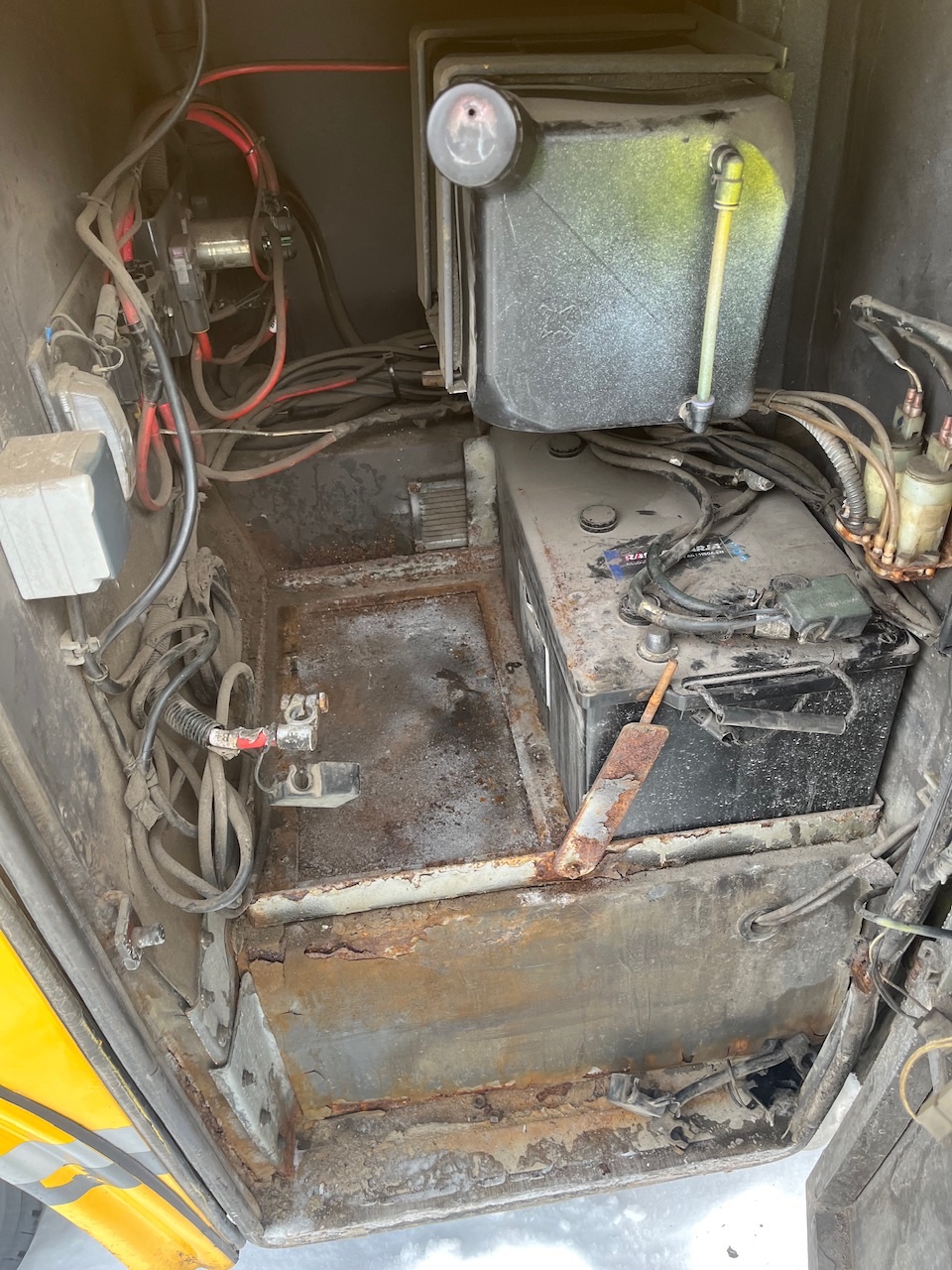

Akut on kuollu. Ctek taistelee, mut tiukkaa on!

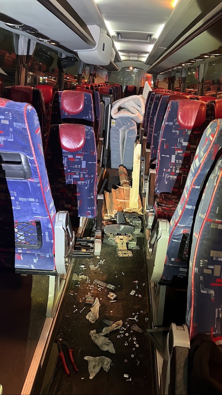

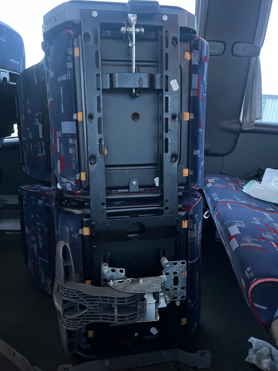

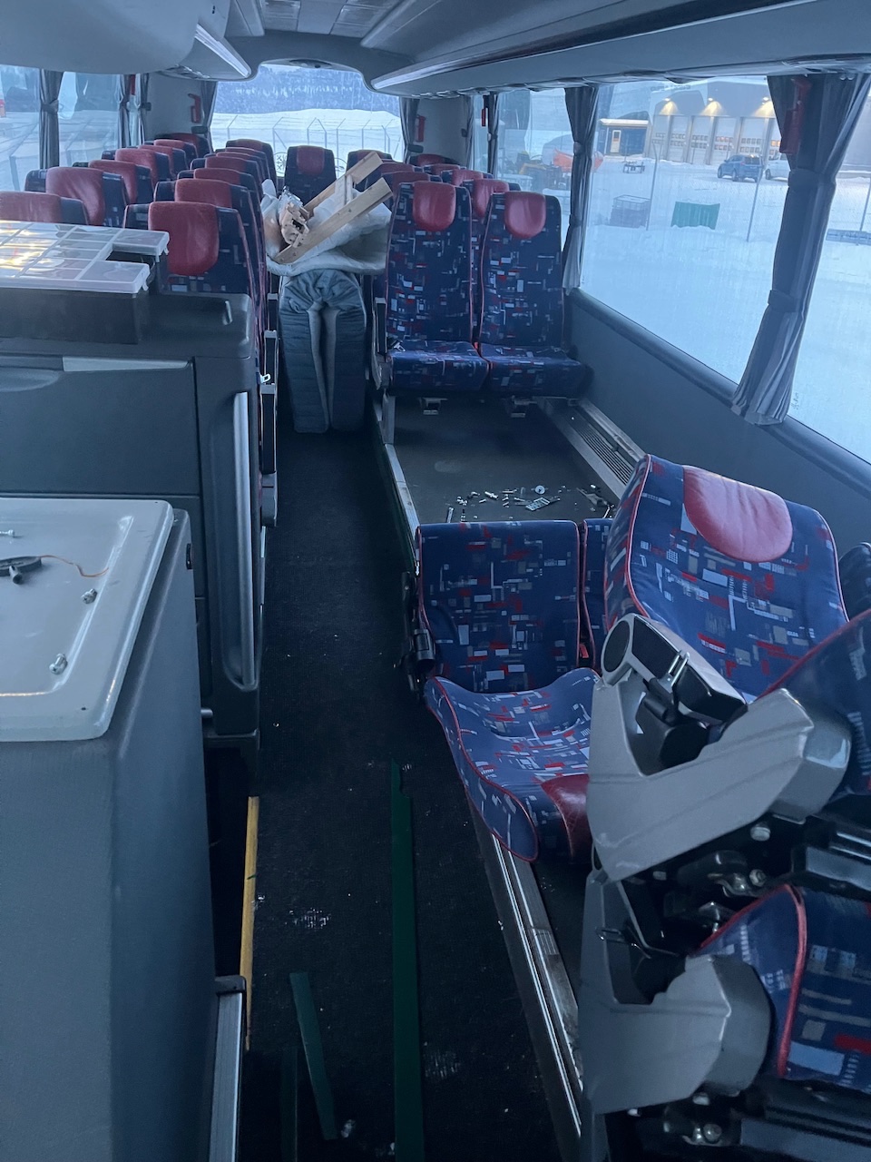

Takarivin penkit pois

Akkukoteloo saa vähän parsia
Uudet akut paikoillaan ja alko lähtee avaimesta käyntiin.
Yks penkkipari vielä kii, muuten done. Ylimääräsiä romuja kanniskeltu alakertaan ja vähä uutta osaa sisään.

Penkit kannettu kellariin ja hirviä imurointi ja pesuhomma alko (kohta jo tehty). Leikkasin takapään ikkunoihin neopreenit ja ne tulee tässä vaiheessa teipillä varovasti kii.
Myös istuttu ja tuijotettu, niinku kuuluu.
Toi on jotenki oudosti tehty ja mulla on tällä kertaa ihassikan tilaa ovesta taaksepäin, mut etupää jää vähä ahtaaksi. Onhan toi toki 850 pitempi ku edelliset, mut silti. Aiva hyä.
Kuveja kaks. Ei enempää
