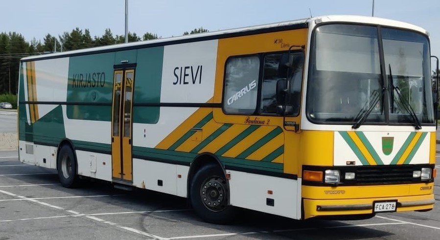

Rouva halusi vuosi sitten lähteä Lappiin laskettelemaan. Ilmoitin, etten aio ajaa tuhatta kilsaa päivässä. No rouva sai oikeastaan ihan hyvän idean, vuokrataan matkailuauto ja tehdään etätöitä päivät ja illalla aina parisataa km eteenpäin. Hyvin toimi, hyvä idea vaihteeksi.
Palattuamme jäi tämä matkailuautoilukeskustelu sitten päälle ja rouva ilmoitti, että meille tulee matkailuauto. Minä sanoin että vain kuolleen ruumiini ylitse, vuokrataan jos tarvitaan. Rouva halusi pienen, jottei kävisi niin kuin Rovaniemellä, jossa joutui kävelemään 200 metriä, kun ei heti löytynyt parkkiruutua kadunvarresta. Minä taas sanoin että ei hankita, tai ei ainakaan niin pientä että mahtuu parkkiruutuun.
Meni kuukausi, ja rouva löysi pienimmän mahdollisen Fiat Ducaton, jonka joku oli onnistunut rekisteröimään matkailuautoksi.Hyvin mahtuu parkkiruutuun, mutta ei siellä voi asua. Kerrossängyt poikittain ja lyhyemmät kuin minä, ja kapeammatkin. Oli kesälomareissulla romantiikka kaukana. Viiden päivän kitumisen jälkeen kerroin, että vaihtuu auto tai mies. Ei se tietenkään suostunut autostaan luopumaan, eikä minullakaan nyt oikeastaan ole isompaa tarvetta ryhtyä vaimoa vaihtamaan, joten piti sitten alkaa hankkimaan itselleni isompaa autoa. Ja kun kerran hankitaan isompi, niin hankitaan sitten riittävän iso saman tien.
Ryhdyin lueskelemaan tätä palstaa ja tuijottamaan juutuubista bussivideoita ja kaikki muutkin hulluuden oireet kyllä ilmenivät. Jos kerran joku muukin on saanut projektinsa asuttavaan kuntoon, niin miksen minäkin siihen pystyisi. Muutama kirjastoautohuutokauppa myöhemmin olen nyt sitten Volvo B10B / Carrus KK 310 omistaja.

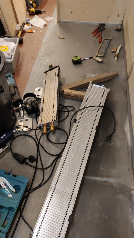

patteri
patteri
Noita jumalattoman pitkiä pattereita on saanut pätkiä useampaankin sopivampaan palaseen. Yllättävän vaivatonta. Sopivasta kohdasta poikki, muutama lamelli pihdeillä nitkutellen irti, tukiholkit putkiin ja puristusliittimet kiinni. Ainoa mitä piti vähän varoa, ettei sahaa putkeen reikää, kun sahasi alumiinikuorta lyhyemmäksi.

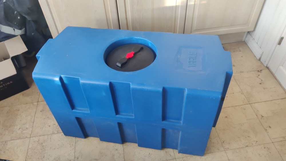

pönttö
pönttö
ja tästä pitäisi virittää harmaavesipönttö. Sattui löytymään justiinsa entisen vessan monttuun sopivan kokoinen n. 250 litrainen. Ja kun jäi vielä tilaa jättää alkuperäinen lämpöpatteri paikalleen, ei tarvitse pelätä että tiskivedet jäätyy pakkasilla.

Sinne se upposi. Pituussuuntaan ei tarvitse mitään tukea, kun oli millilleen tuohon monttuun sopiva. Entisen kasettivessan tyhjennysluukusta pääsee avaamaan tyhjennysventtiilin ja lyhyelle jatkoletkullekin on tilaa tankin päällä.
Oletteko laittaneet harmaavesitankin huohottimeen jotain aktiivihiilifiltteriä tms, vai onko haju ylipäätään ongelma? Tarkoitus olisi vetää huohotinputken pää auton alle. Vai onko parempia ideoita?
Re: Kirjastosta kulkuriksi
Lähetetty: 26 Helmi 2024 15:05
Kirjoittaja Mikaeli
Siisti säiliö ja asennus. Ei ole meillä ainakaan haissut häiritsevästi kun välillä aina tyhjentää + käyttää astianpesukoneessa "äkäistä" pesuainetta. Huohotus/ylivuoto on vetorenkaan edessä kuskin puolella. Oleskelupuolelle en laittaisia huohotusta, ei se hunajaisellekaan tuoksu :roll: jos laittaa suodattimen, pitää huolehtia ettei siihen pääse nestettä ja ylivuoto tulee jostain muualta...
Tuohon toteutukseen yksi huomio. Kun viemärin tulo on tuollain päädyssä, on ainakin teoriassa riski että tavara osaa takaisin ylös varsinkin täydellä tankilla jos/kun ei juuri korkeuseroa ole. Muistaakseni jollain on näin käynytkin. Jarrutuksessa tai sen jälkeen, riippuen kummin päin säiliö on. Sitä voi koittaa ratkoa esim laittamalla lattiakaivon jossa on takaiskuventtiili / erikoisvesilukko, joka estää virtaamisen takaisin päin. Loput viemärit kaivon sivuliitäntöihin. Tässä bonuksena se että talveksi kuivattu viemäristökään ei haise autoon, kun läppä sulkee viemärin. Toinen keino on siirtää lähtö keskelle säiliötä.
Jos tämä ongelma vain luulotautia, korjatkaa joku. Itsellä on lähtö keskellä tankkia ja 2 m korkeuseroa säiliöstä tiskialtaan pohjaan, niin ei ole ensikäden tietoa asiasta...
