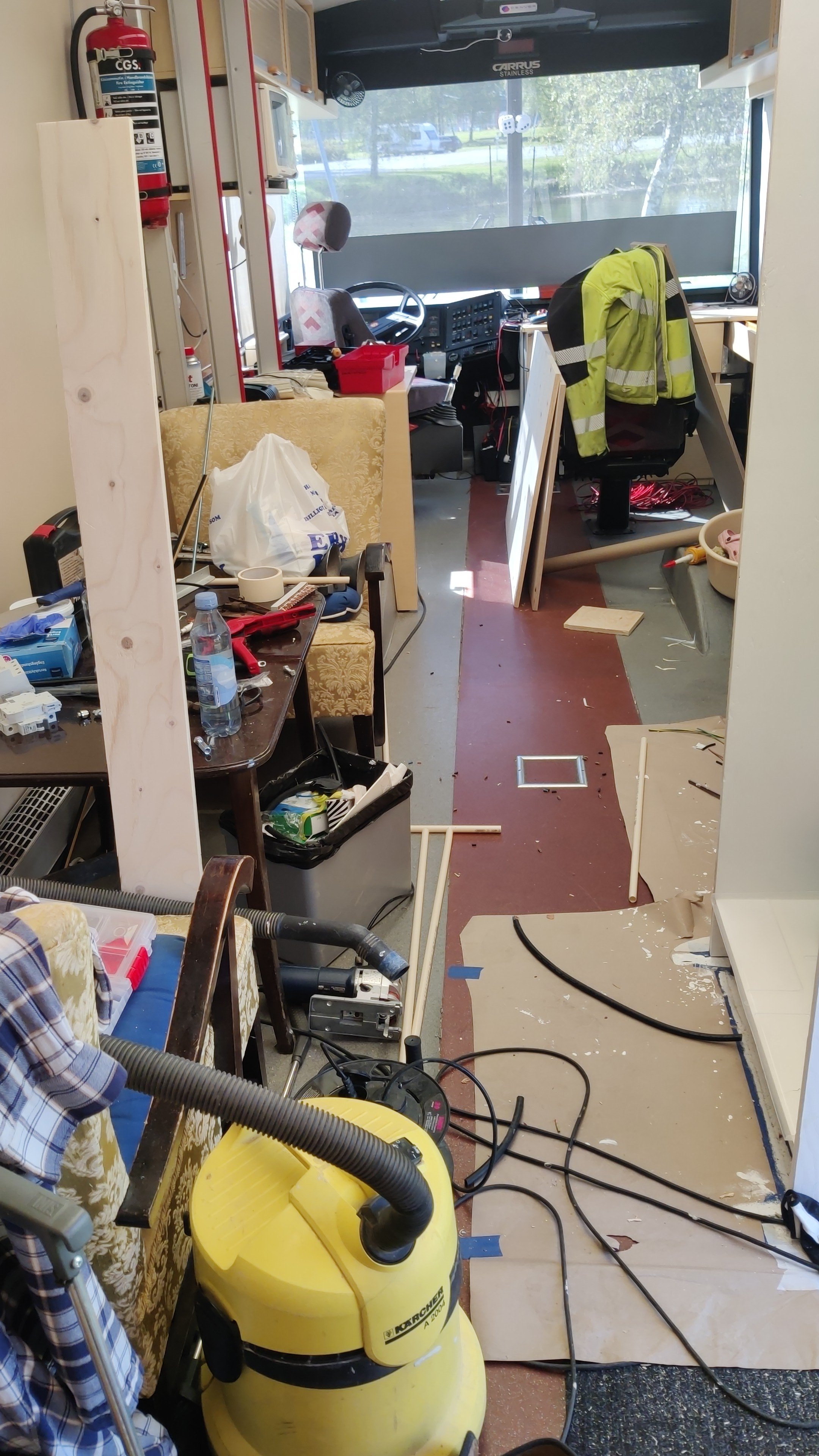

Vaimokin jo suostui raaputtamaan edellisen omistajan vaakunat pois auton kyljestä, joten eiköhän tämä tästä.
Siitä Fiatista pitäisi vielä päästä eroon, mutta kun sillä on kuulemma niin kiva käydä viikonloppuisin mäessä. Onneksi en laskettele, joten pitäköön autonsa. Pihaan mahtuu. Paitsi bussi.
Homma on siis ihan alussa. Ensin pitäisi vähän laittaa tekniikkaa kuntoon ja tyhjentää autosta romut ja purkaa kirjahyllyt. Sitten suunnittelemaan.

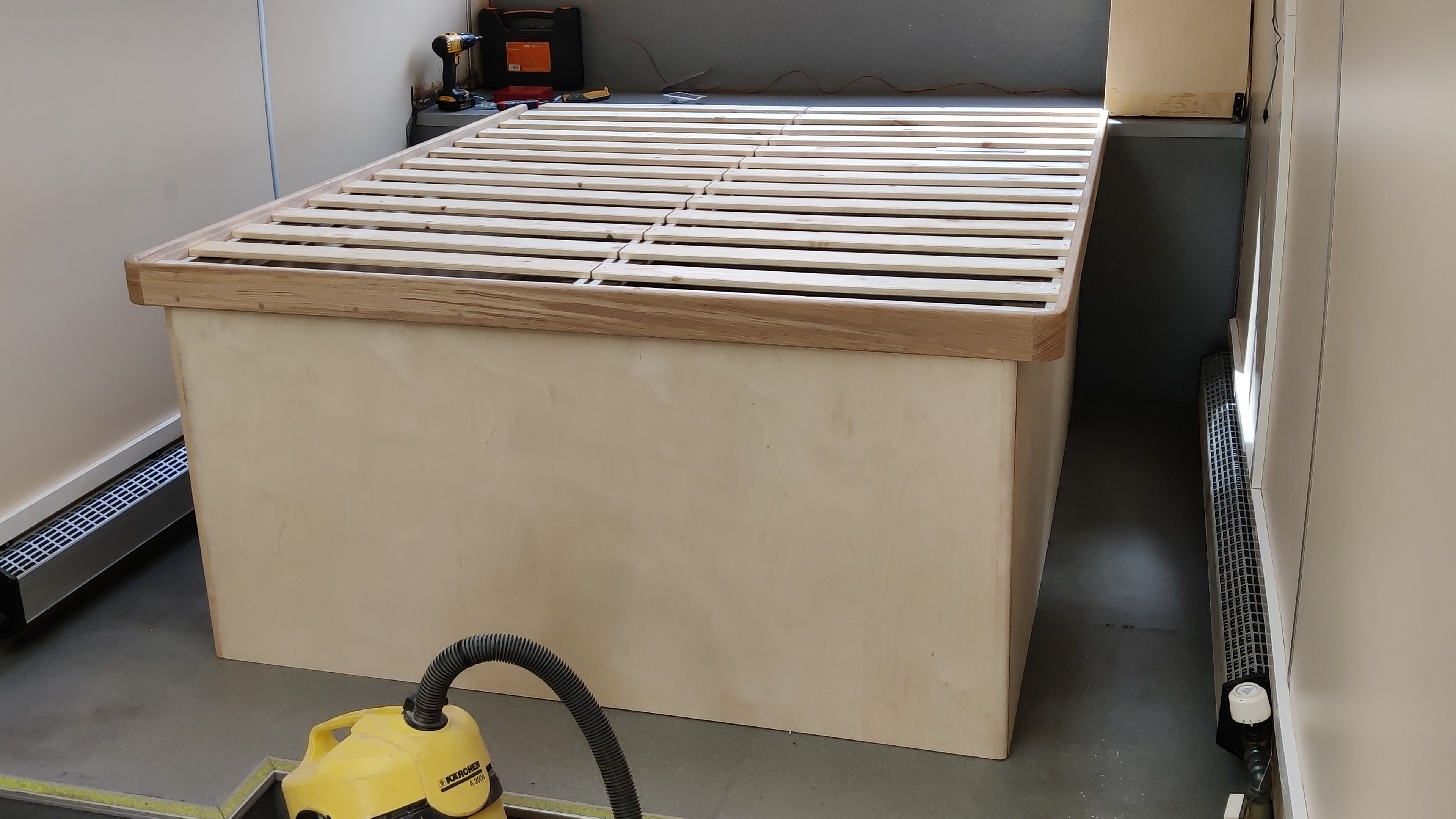

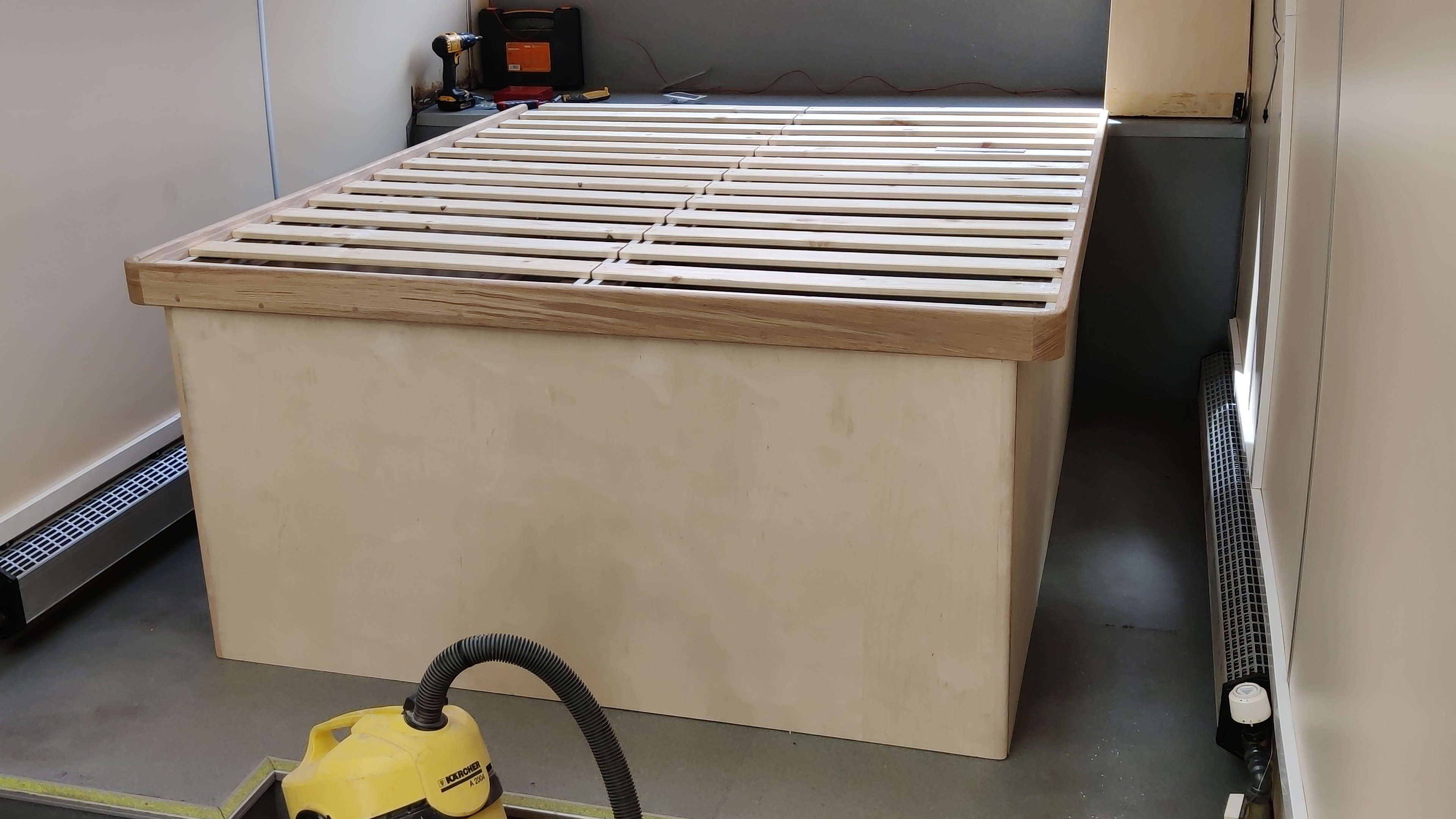

Sängyn rungon olen saanut aikaiseksi, ja sillä rakentelulla sitten lähdettiin vajaan viikon koereissuun.
Sängyn 160 cm leveä laveriosa on 70 cm korkealla ja nousee saranoilla ylös, joten siellä voi säilyttää vaikka mitä. Sängyn alla on pari koneen huoltoluukkua ja siksi runko on salvoilla kiinni eikä ruuvattu, ja lähtee kolmessa osassa irti. Maalausta ja lakkausta vailla valmis.

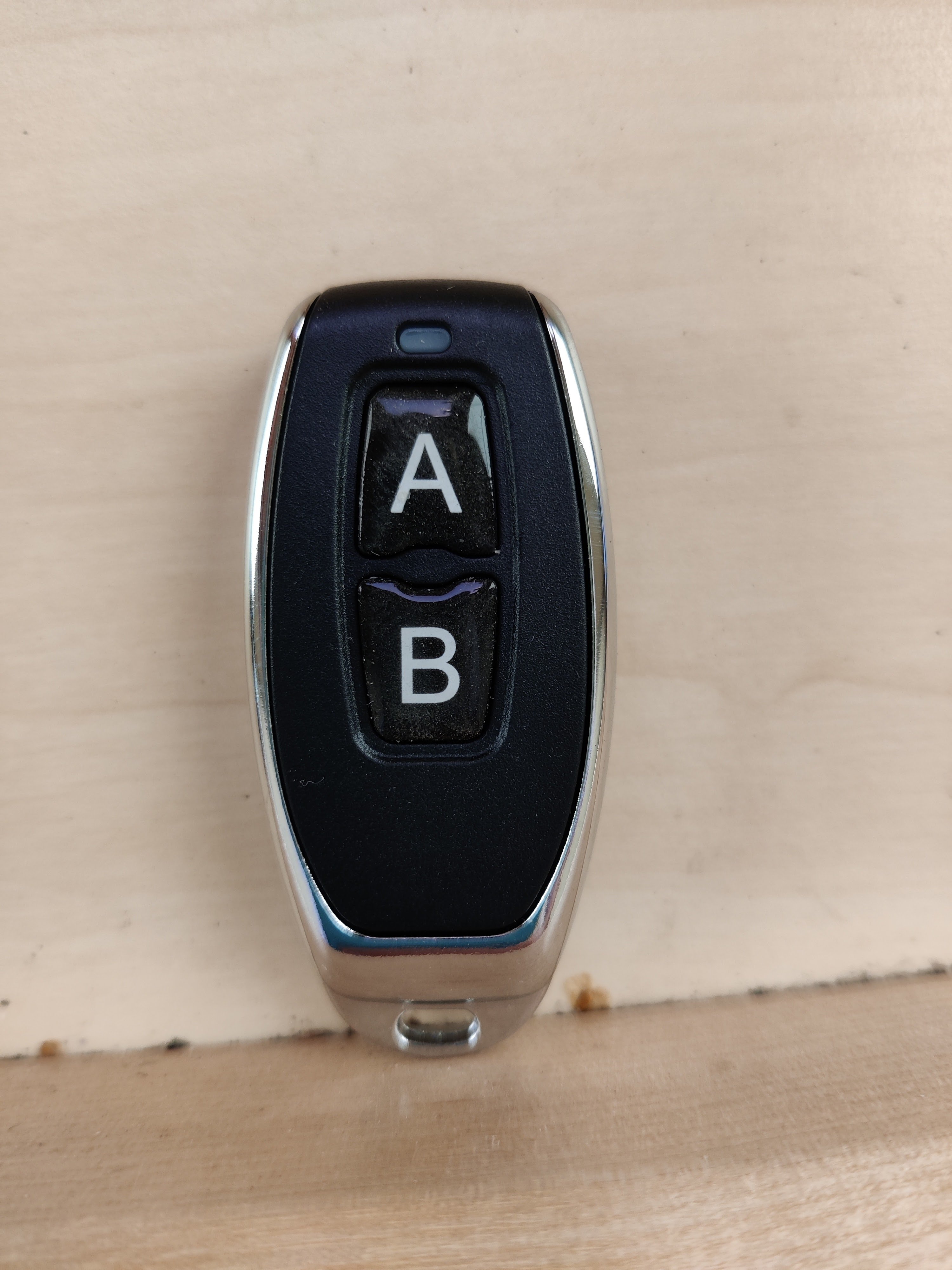

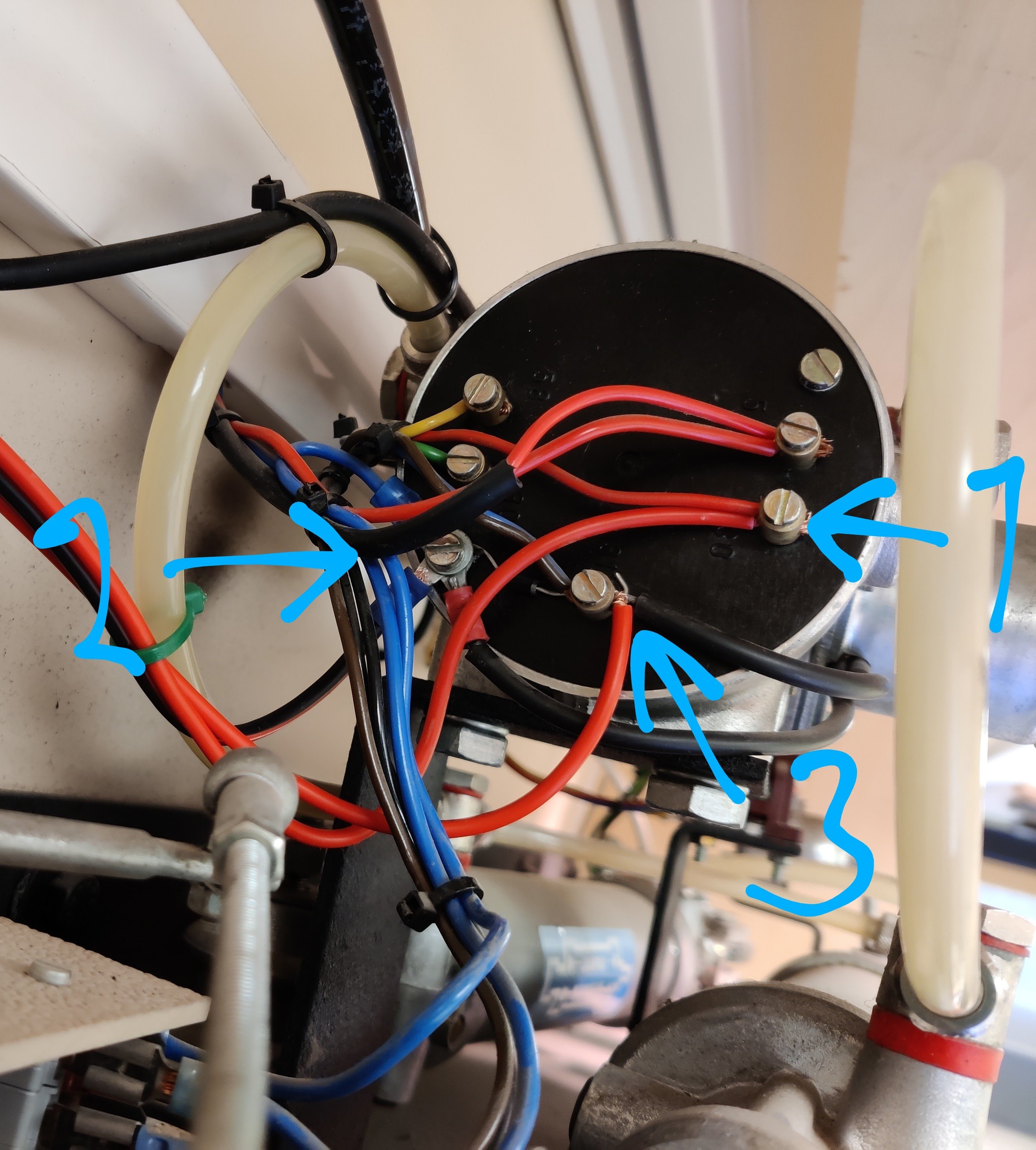

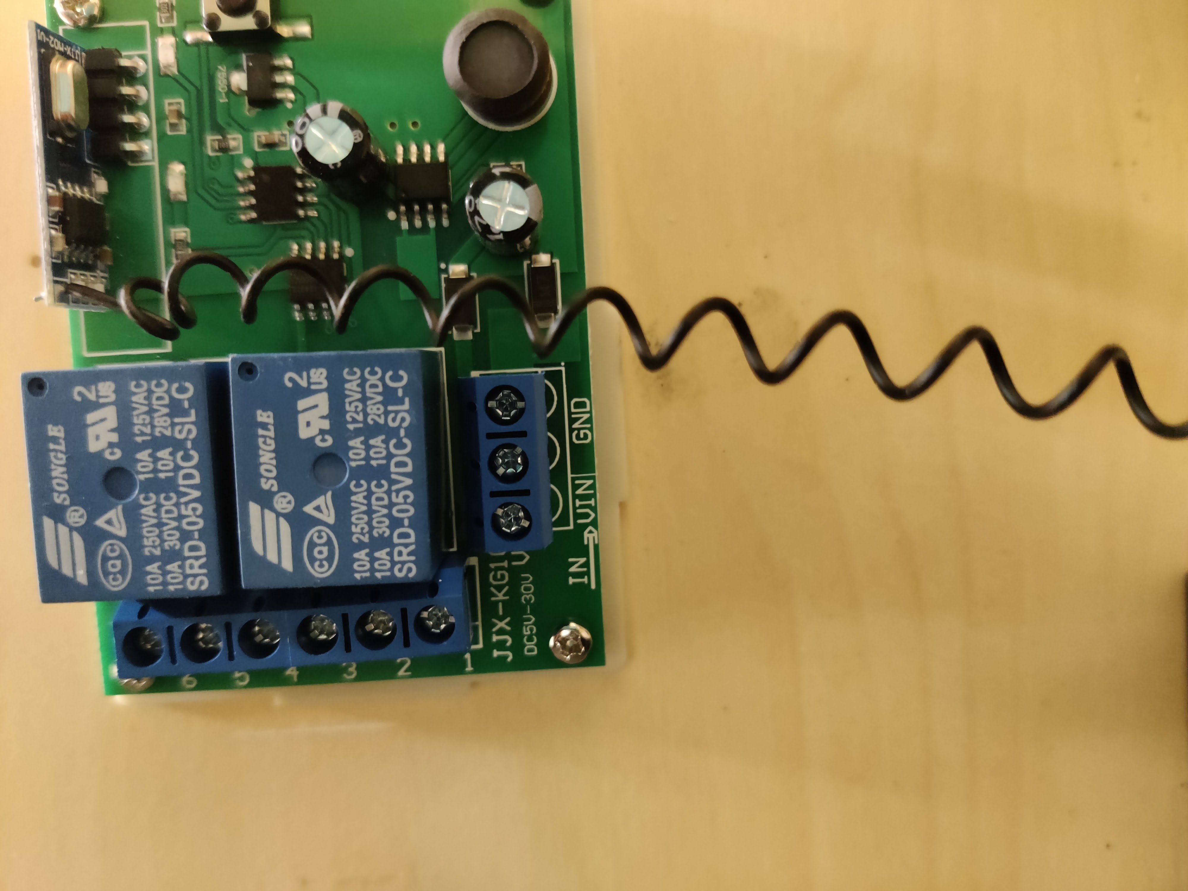

Koereissulla nyppi, kun joka pysähdyksellä piti ruveta säätämään oven riippulukon kanssa. Kirjurissa on valmiina katkaisija, jolla saa ulkona oven vieressä olevan avausnapin mykäksi. Joten ei tarvita kuin joku muu kikka, jolla saa oven auki. Ensin mietin jotain rfid-likijaa, joka tunnistaa puhelimen tai muun rfid-tunnisteen, mutta sitten löysin Saksan Amazonista parinkymmenen euron relesysteemin, joissa on mukana kaksi kaukosäädintä, ja joka toimii 6-30 voltin jännitteellä , eli menee bussiin heittämällä.
Asennus oli todella helppo. Oven sähköohjatusta venttiilistä löytyivät kolme tarvittavaa liitäntää, eli jatkuva virta, maa ja avausvirta. Kuvassa 1 virta, 2 maa ja 3 avaussignaaliliitin.Näitä venttiilimötiköitä on varmaan sen tuhannen mallia, mutta useimmista varmaan löytyvät nuo kolme.
Venttiilin koko ajan päällä olevaan virtaliittimeen kytketään relesysteemin käyttöön tuleva virta. Haaroitetaan ohjaimen sisääntuloon ja ohjattavan virran sisääntuloon (uin ja 5).
Maapiuha ohjaimen maaliittimeen (gnd).
Tässä välissä on hyvä ohjelmoida ohjaimeen avaimet ja oikea toiminta, eli hetkellinen releen sulkeminen. Tällöin rele antaa virtaa vain kun kaukosäädintä painetaan, eli toiminta vastaa täysin samaa, kuin että oven avauspainiketta painettaisiin.
Lopuksi kytketään venttiilin avaussignaaliliitin ohjaimen Normal off -liittimeen (6)
Huomiotavaa: Ruuvaa relesysteemin suojakseen paikkaan, ei takuulla ole roiskeveden kestävä. Katso, mihin oven liikkuvat osat menevät ovea avattaessa, ettei tule vahingossa itse itsensä tuhoavaa viritystä. Tässä mallissa on hyvin pienet liittimet, 1mm² piuha juuri mahtui.
Tässä vielä linkki tuohon ohjaimeen, jos joku innostuu: https://www.amazon.de/-/en/gp/product/B098LHS5RN
Ja video: https://www.youtube.com/shorts/ZjnluvBjnVY
Viimeksi muokannut JeppisPate, 21 Elo 2023 11:04. Yhteensä muokattu 1 kertaa.

Joku turvatoiminto tuohon kannattaa laittaa, ettei aukea vauhdissa. Saman tapaisella releboksilla olen hahmotellut Sprintter-bussini sähköovea. Auton kojelaudan nappi mykistyy, kun nopeus nousee jonkun kynnysarvon yli. Tämän turvatoiminnon haluaisi säilyttää. Ensimmäiset kokeilut eivät toimineen auton CAN-väylän kanssa. Ongelmaa oli myös Mesen sähköisen päävirtakytkimen kanssa. Auton sammuksissa olessa oven virrat katkevat. Pitäisi puukottaa joku y-haara virransyöttöön. Tämän voisi aktivoida kaukosäätimellä. Kolmenappisella onnistuisi. toimintoina "on/off" "auki" "kiinni".

Mäkin laitoin tuollaisen vastaavan nelikanavaisen releen suoraa sulaketauluun. Se siis katkoo tuolle ovikytkimelle tulevaa piiriä. Eli ovi toimii normaalisti kaikista napeista ja kun kauko-ohjaimesta painaa niin napit lakkaa toimimasta. Tää on mielestäni ollut ihan toimiva systeemi. Toiseen kauko-ohjeimen nappiin laitoin sitten ulkovalon että näkee lähestyä bussia/ovea.

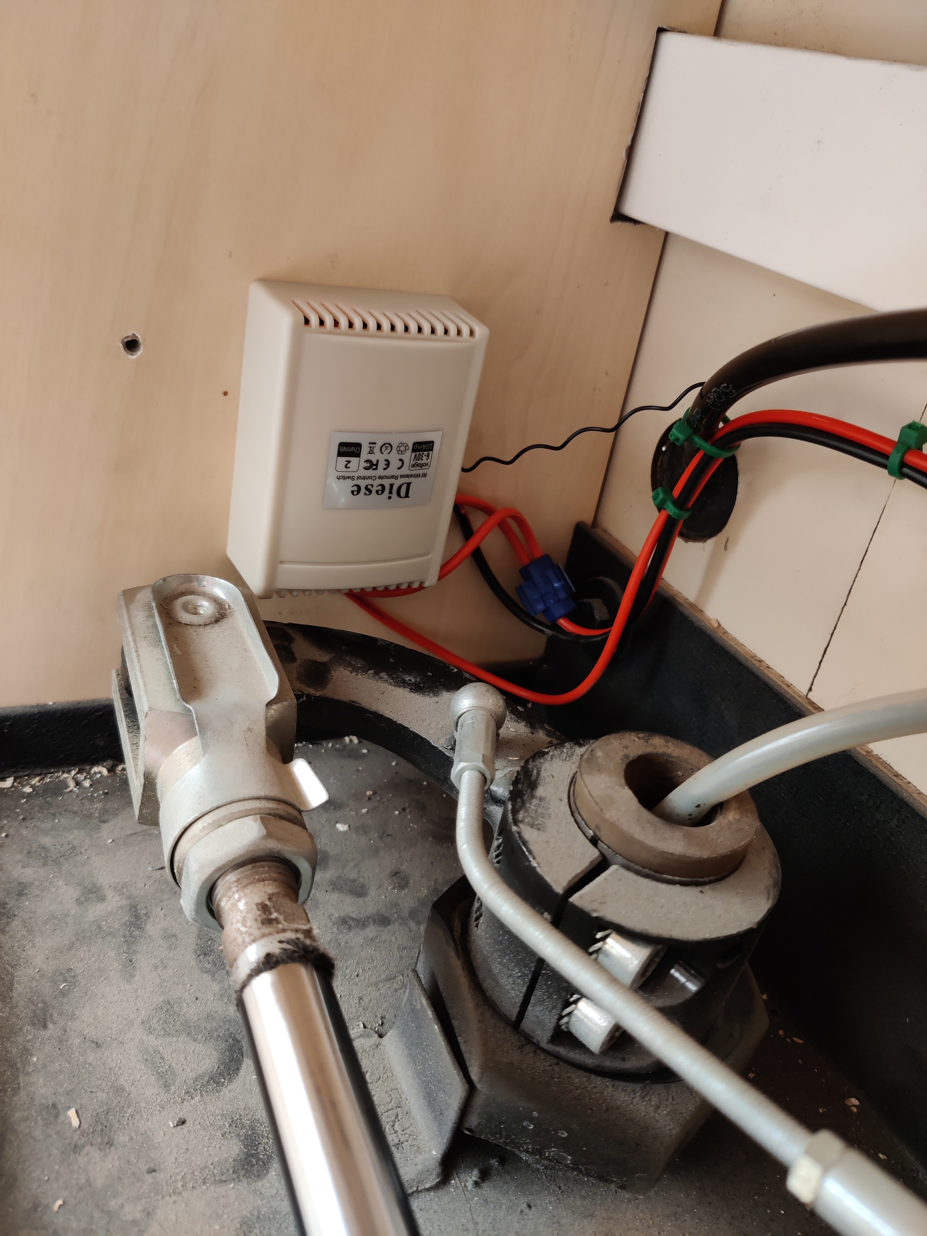

Kasettivessan kiinnitykseen on käytetyt ruuvit ovat tavallista rautaa ja nyttemmin umpiruosteessa. Ja kasetin tyhjennysluukun kautta ei pääse oikein kunnolla käsiksikään, joten pytty lähtee nyt sentin paloina.

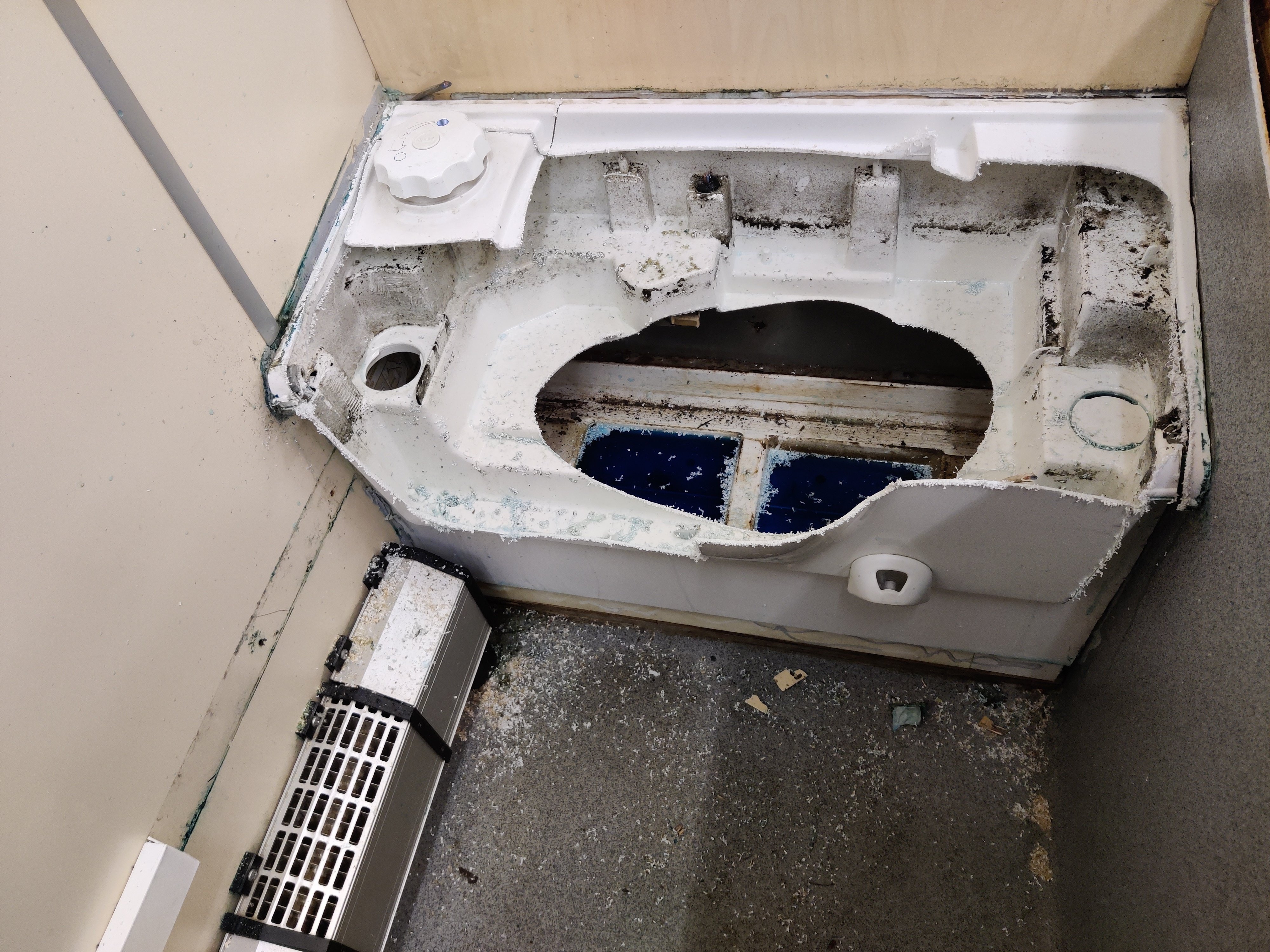

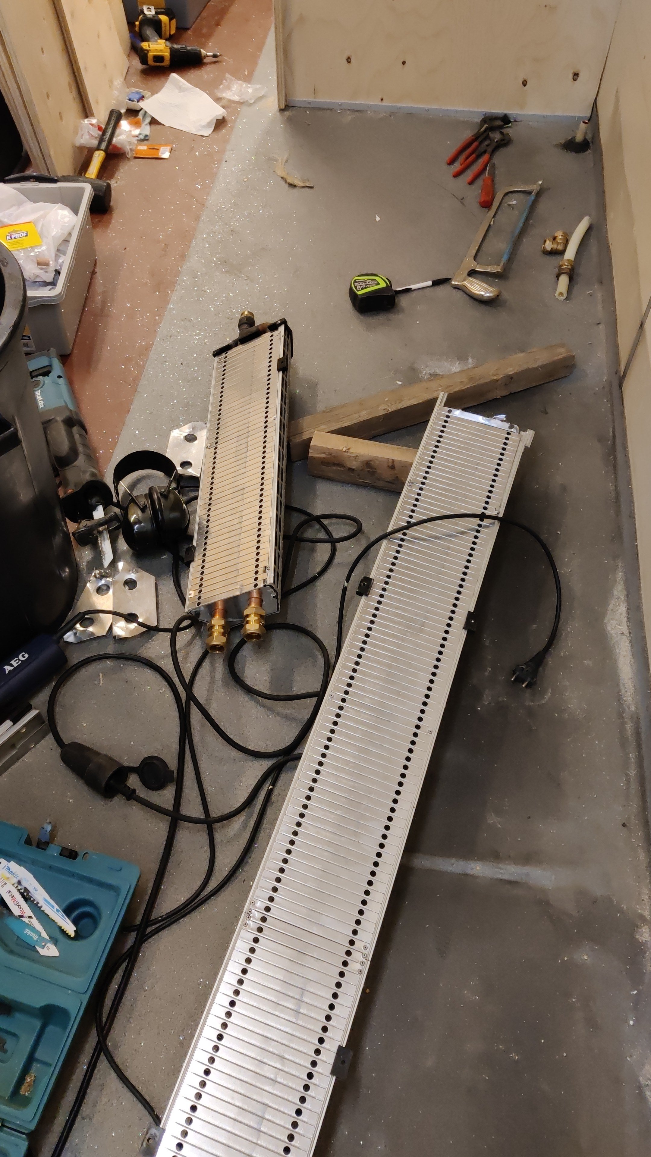

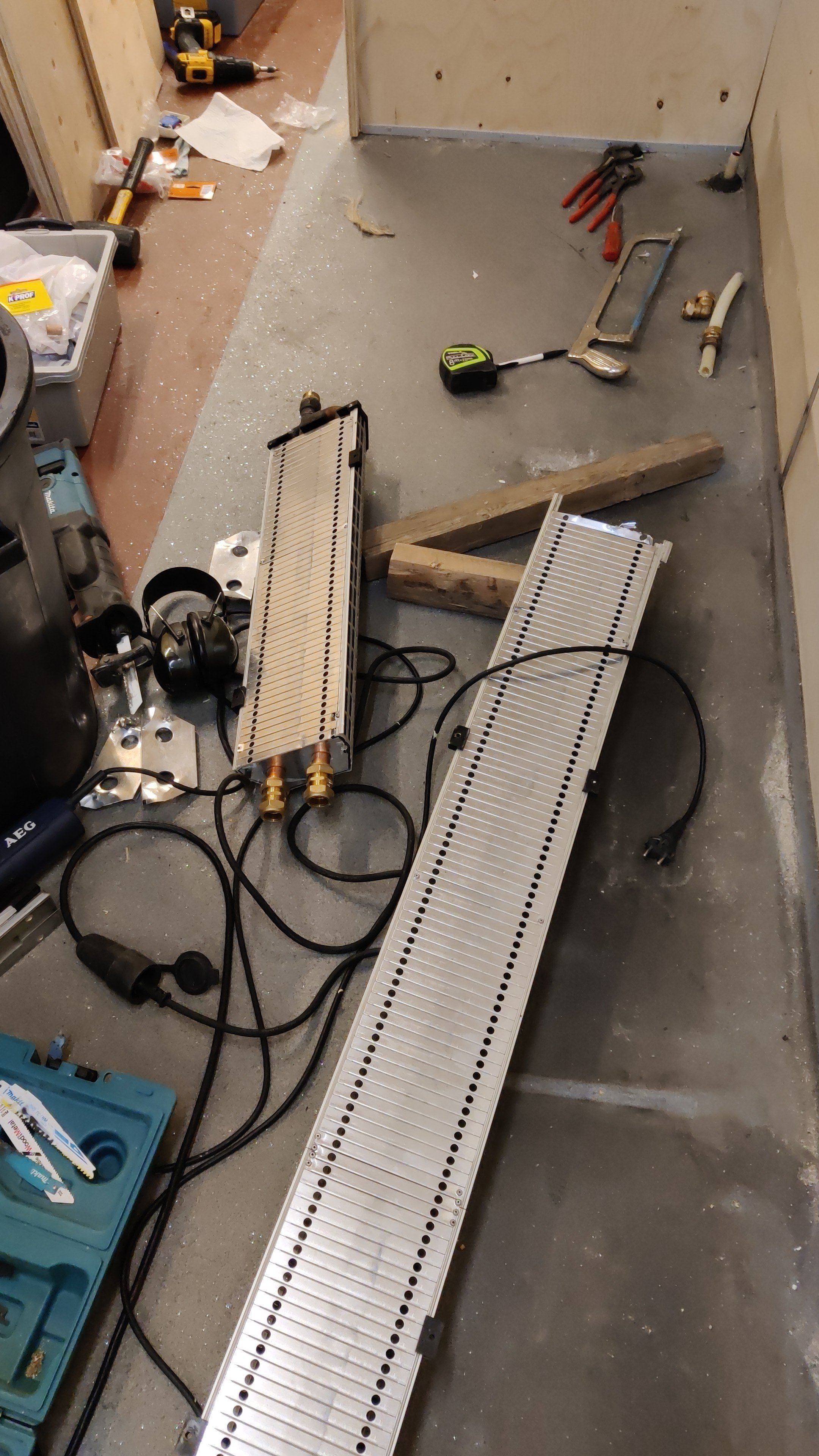

patteri
patteri

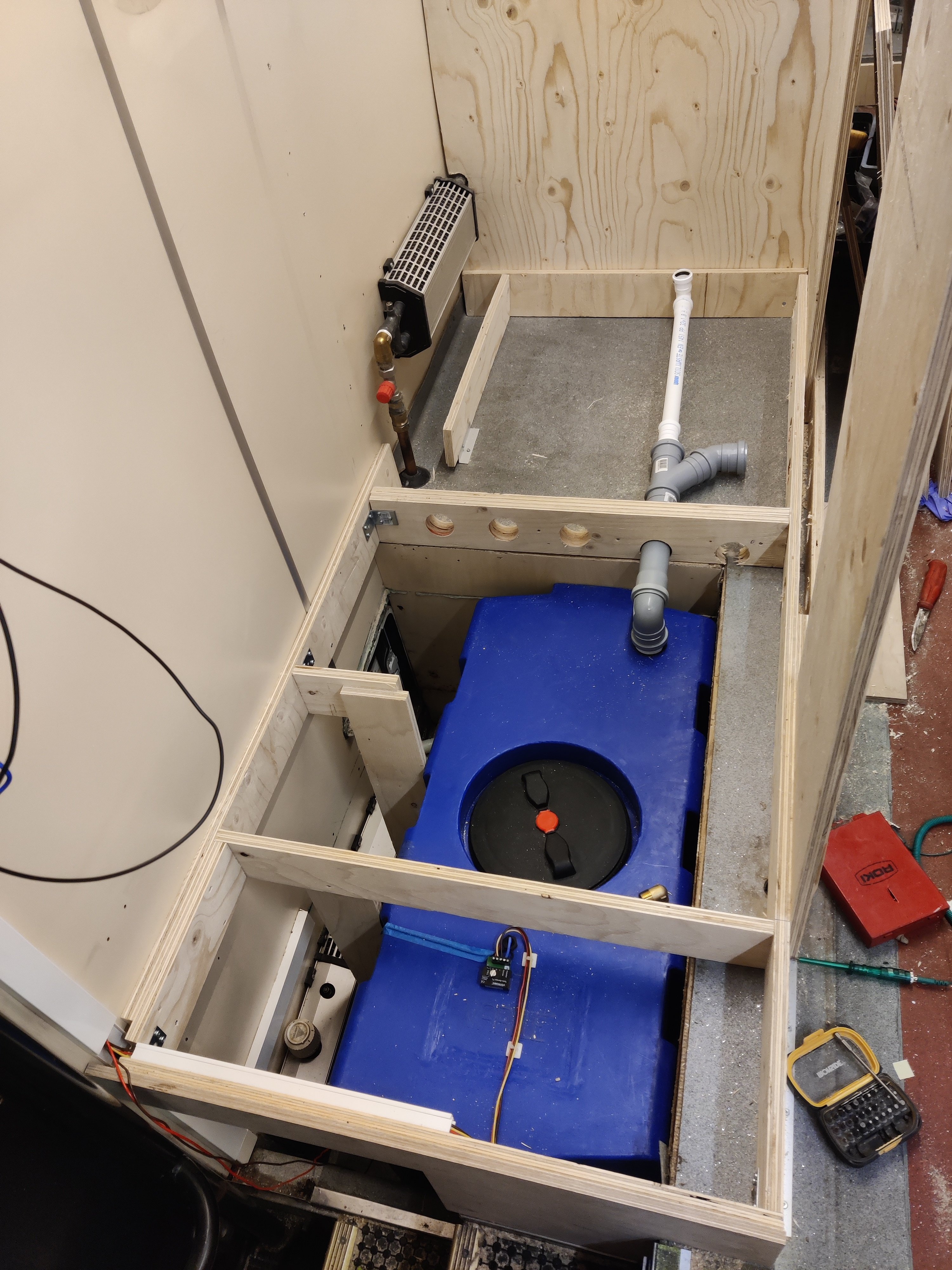

Noita jumalattoman pitkiä pattereita on saanut pätkiä useampaankin sopivampaan palaseen. Yllättävän vaivatonta. Sopivasta kohdasta poikki, muutama lamelli pihdeillä nitkutellen irti, tukiholkit putkiin ja puristusliittimet kiinni. Ainoa mitä piti vähän varoa, ettei sahaa putkeen reikää, kun sahasi alumiinikuorta lyhyemmäksi.

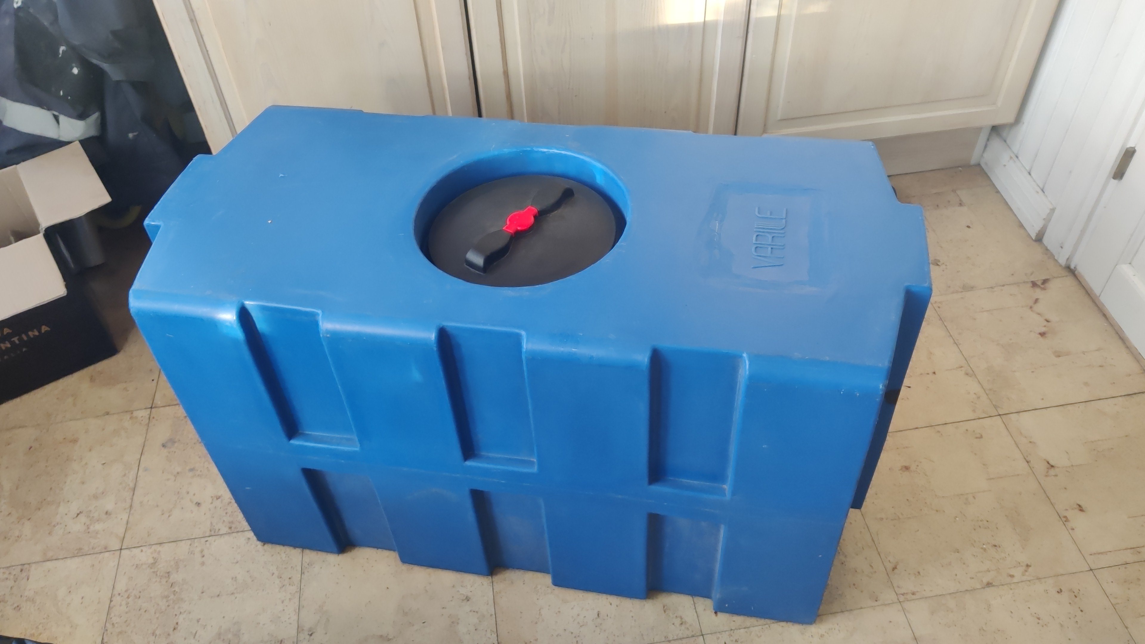

pönttö
pönttö
ja tästä pitäisi virittää harmaavesipönttö. Sattui löytymään justiinsa entisen vessan monttuun sopivan kokoinen n. 250 litrainen. Ja kun jäi vielä tilaa jättää alkuperäinen lämpöpatteri paikalleen, ei tarvitse pelätä että tiskivedet jäätyy pakkasilla.

Sinne se upposi. Pituussuuntaan ei tarvitse mitään tukea, kun oli millilleen tuohon monttuun sopiva. Entisen kasettivessan tyhjennysluukusta pääsee avaamaan tyhjennysventtiilin ja lyhyelle jatkoletkullekin on tilaa tankin päällä.
Oletteko laittaneet harmaavesitankin huohottimeen jotain aktiivihiilifiltteriä tms, vai onko haju ylipäätään ongelma? Tarkoitus olisi vetää huohotinputken pää auton alle. Vai onko parempia ideoita?
Kirjastoautoprojekti Volvo B10B Carrus KK310 Libris
Viestit: 674
Liittynyt: 06 Elo 2020 08:47
Truck: Carrus 701 K113 TLA
Location: Tottijärvi
Member id: 454
Paikkakunta: Nokia
Re: Kirjastosta kulkuriksi
Viesti Kirjoittaja Mikaeli »
Siisti säiliö ja asennus. Ei ole meillä ainakaan haissut häiritsevästi kun välillä aina tyhjentää + käyttää astianpesukoneessa "äkäistä" pesuainetta. Huohotus/ylivuoto on vetorenkaan edessä kuskin puolella. Oleskelupuolelle en laittaisia huohotusta, ei se hunajaisellekaan tuoksu :roll: jos laittaa suodattimen, pitää huolehtia ettei siihen pääse nestettä ja ylivuoto tulee jostain muualta...
Tuohon toteutukseen yksi huomio. Kun viemärin tulo on tuollain päädyssä, on ainakin teoriassa riski että tavara osaa takaisin ylös varsinkin täydellä tankilla jos/kun ei juuri korkeuseroa ole. Muistaakseni jollain on näin käynytkin. Jarrutuksessa tai sen jälkeen, riippuen kummin päin säiliö on. Sitä voi koittaa ratkoa esim laittamalla lattiakaivon jossa on takaiskuventtiili / erikoisvesilukko, joka estää virtaamisen takaisin päin. Loput viemärit kaivon sivuliitäntöihin. Tässä bonuksena se että talveksi kuivattu viemäristökään ei haise autoon, kun läppä sulkee viemärin. Toinen keino on siirtää lähtö keskelle säiliötä.
Jos tämä ongelma vain luulotautia, korjatkaa joku. Itsellä on lähtö keskellä tankkia ja 2 m korkeuseroa säiliöstä tiskialtaan pohjaan, niin ei ole ensikäden tietoa asiasta...
Viestit: 2665
Hepvo kuiva hajulukko toimii mun mielestä myös takaiskuna, jos ei ihan valtavaa painetta ole. Samalla myös ei ole ongelmaa että onnistuisi mutkittelemaam hajulukon tyhjäksi, kuten helposti perinteisellä käy.

Noita takaiskuversioita löytyy myös ainakin vieserin "normaaliin kaivoon" nimellä erikoisvesilukko. Mulla on saunassa ja kuraeteisessä tuommoinen, ei kuivuessaan ala haisemaan. Tuo hepvo vois olla kätevä tiskialtaaseen, ei tarvis kuivatella aina talveksi...
Viestit: 1058
Member id: 473
Viesti Kirjoittaja leemu »
Mikaeli kirjoitti: 26 Helmi 2024 17:37 ei tarvis kuivatella aina talveksi...
Minä olen vesilukkoihin kaadellut glykolia niin pysyvät sulana.

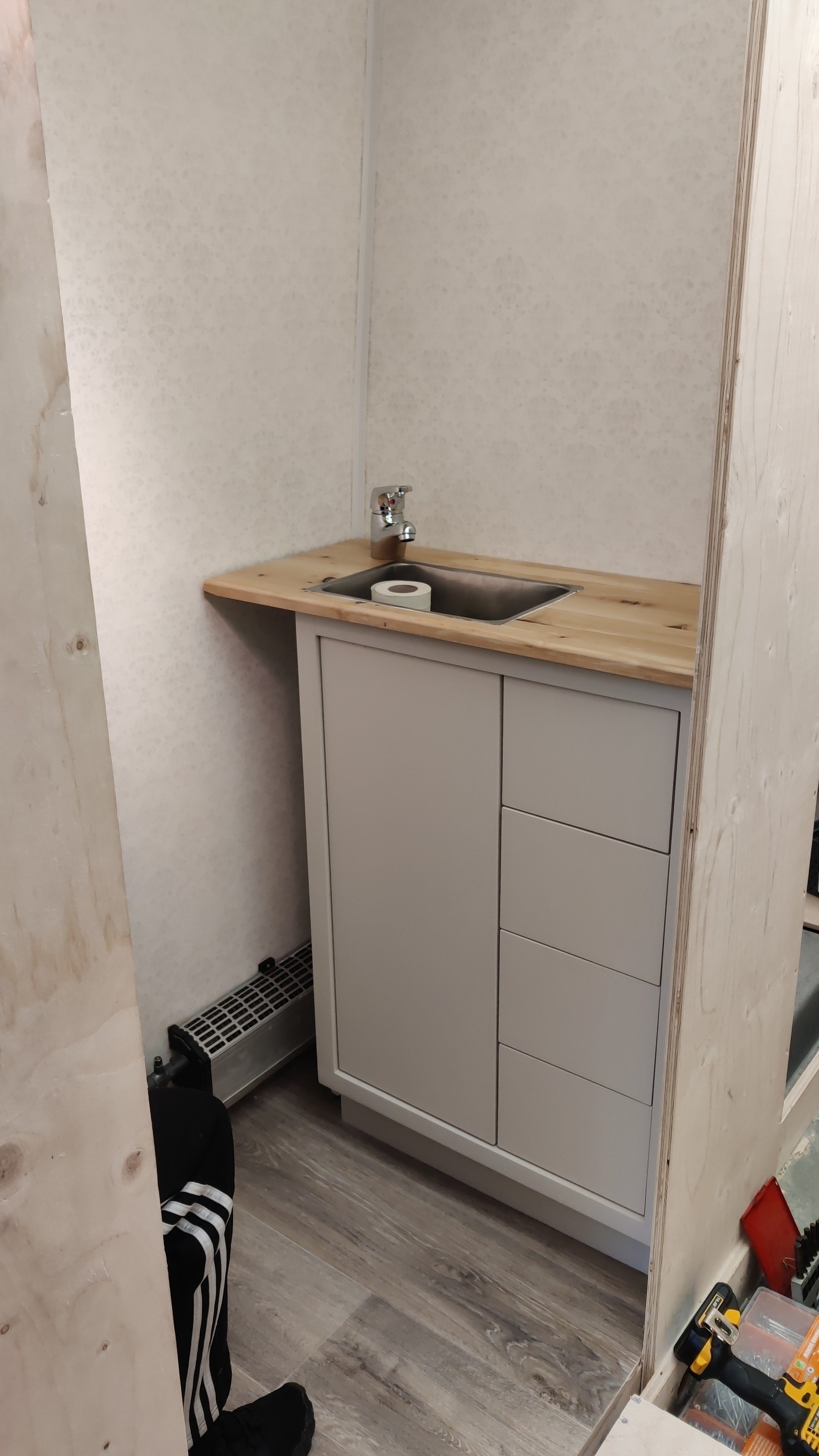

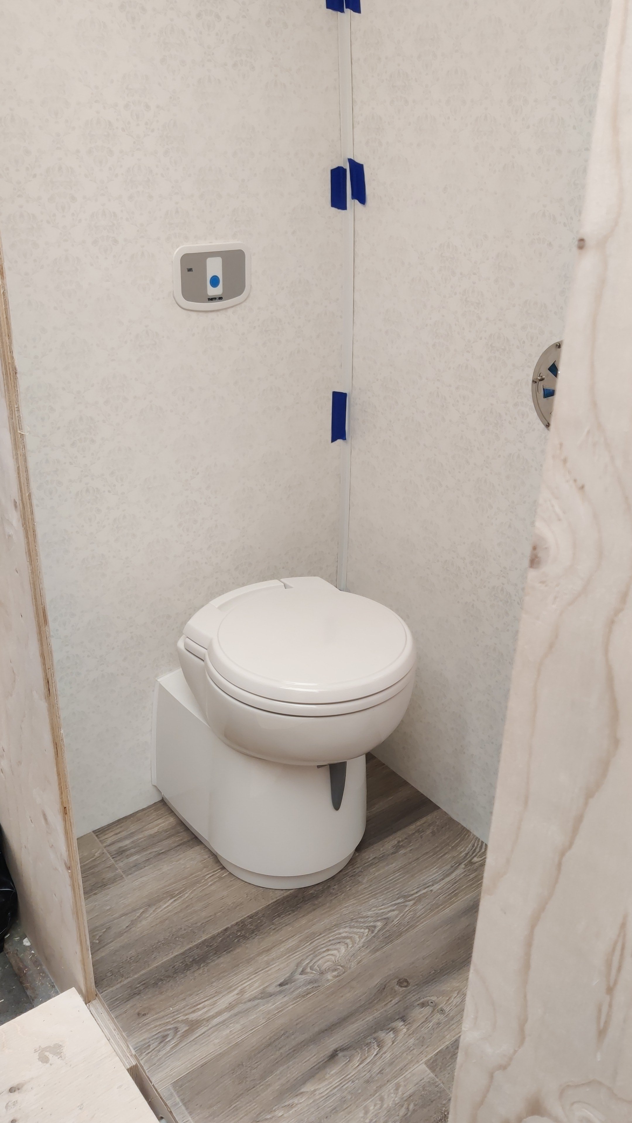

Vessa alkaa hahmottua
Viesti Kirjoittaja JeppisPate »
Kaappiin vielä lukot ja teipit pois seinästä, niin se olis siinä. Kuulemma pitää vielä laittaa ovi.

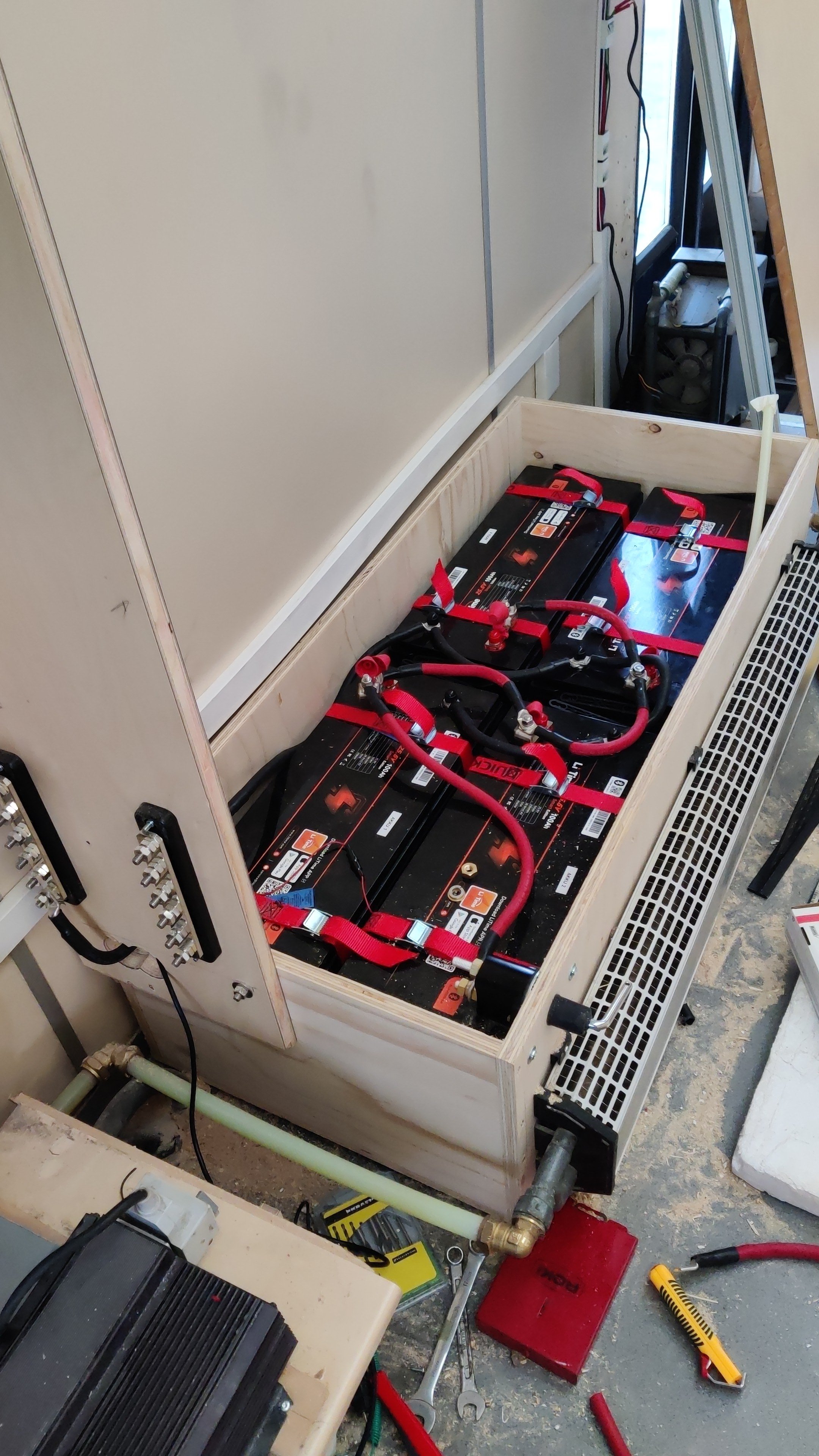

Viikon alussa tuli 4 kpl 24V 100 Ah LiFePo4-akkuja Saksasta eli liki 10kWh virtaa. Merkki on Litime. Victronin 3000VA Multiplus 2 laturi-invertteri tulee myös, ja korvaa nykyisen susihuonon ja alimittaisen invertterin. Myöhemmin olisi tarkoitus laittaa katolle pari kilowattia paneeleita, mutta se varmaan saa odottaa vielä ainakin puoli vuotta.
Varmaan olette huomanneet, että kupari on kallista. Niinpä akut siirtyvät ihan muiden sähköjen viereen sisätiloihin sohvan alle, ettei tarvitse vetää kymmeniä metrejä 100 neliön piuhaa, kun pääsee parilla metrillä ja puolta ohuemmalla.
Laitan jonkun kuvan, kun homma etenee. Pakkaset hidastavat, kun auto on taivasalla eikä ihan viitsi huudattaa Webastoa kuukausitolkulla putkeen.

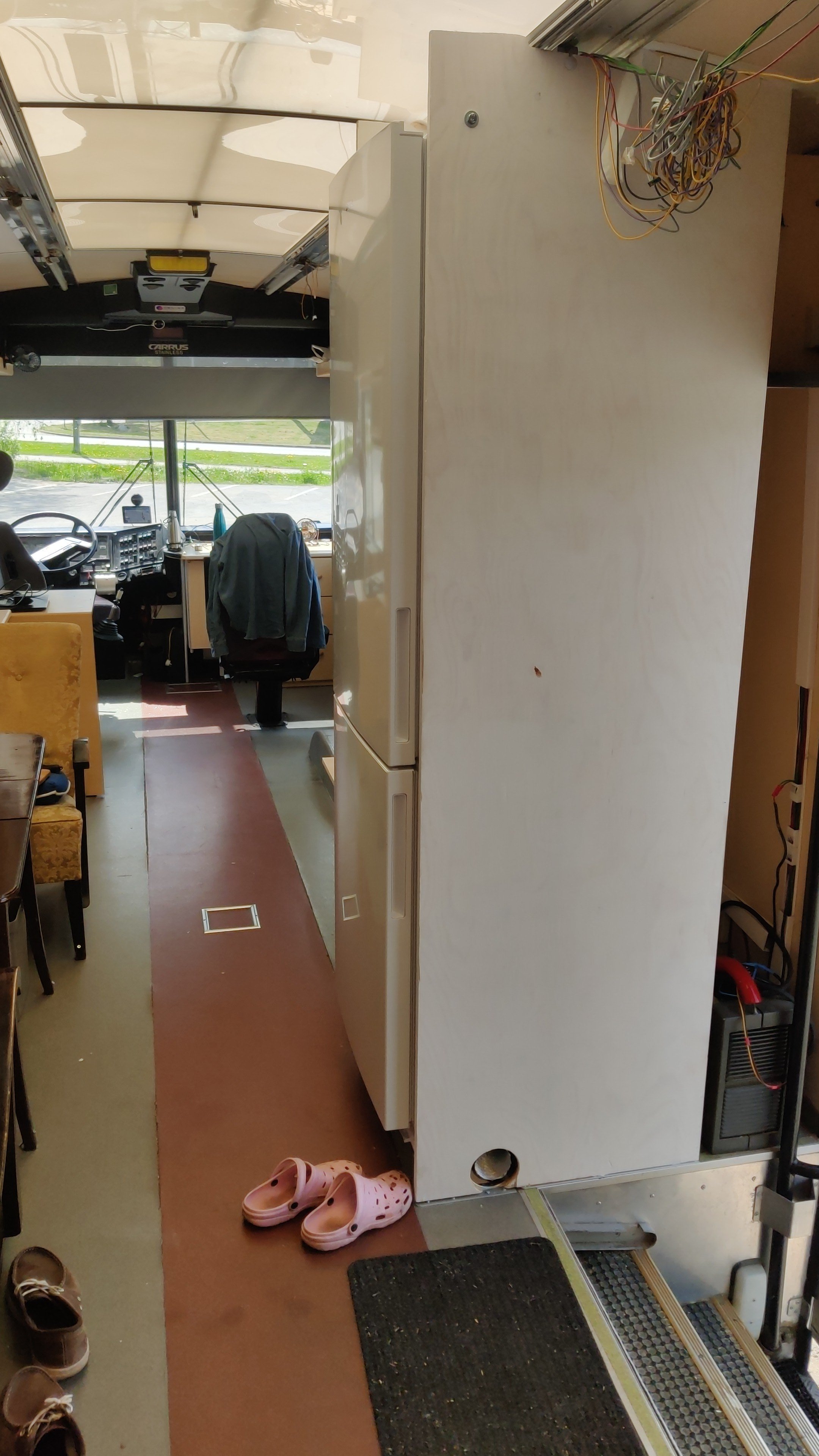

10 kWh LiTime litium-akkuja mahtuu sohvaan. Patteri jää sohvan etureunan alle. Saas nähdä kuumottaako kylmemmällä lämmittäessä polvitaipeita.Kuva
Ostin uuden sähkökeskuksen Biltemasta, kun vanhassa kirjaston keskuksessa ei ollut kuin yksi 10A sulake, eikä vikavirtakaan oikein pelittänyt. Bilteman vehkeessä oli niukasti 16 A paukkuja, suurin osa 10A, eikä mitään pääsulakkeeksi riittävää. Eli osa kalustuksesta meni uusiksi, mutta eipä nuo muutama lisäosa maltaita maksa. Kuva

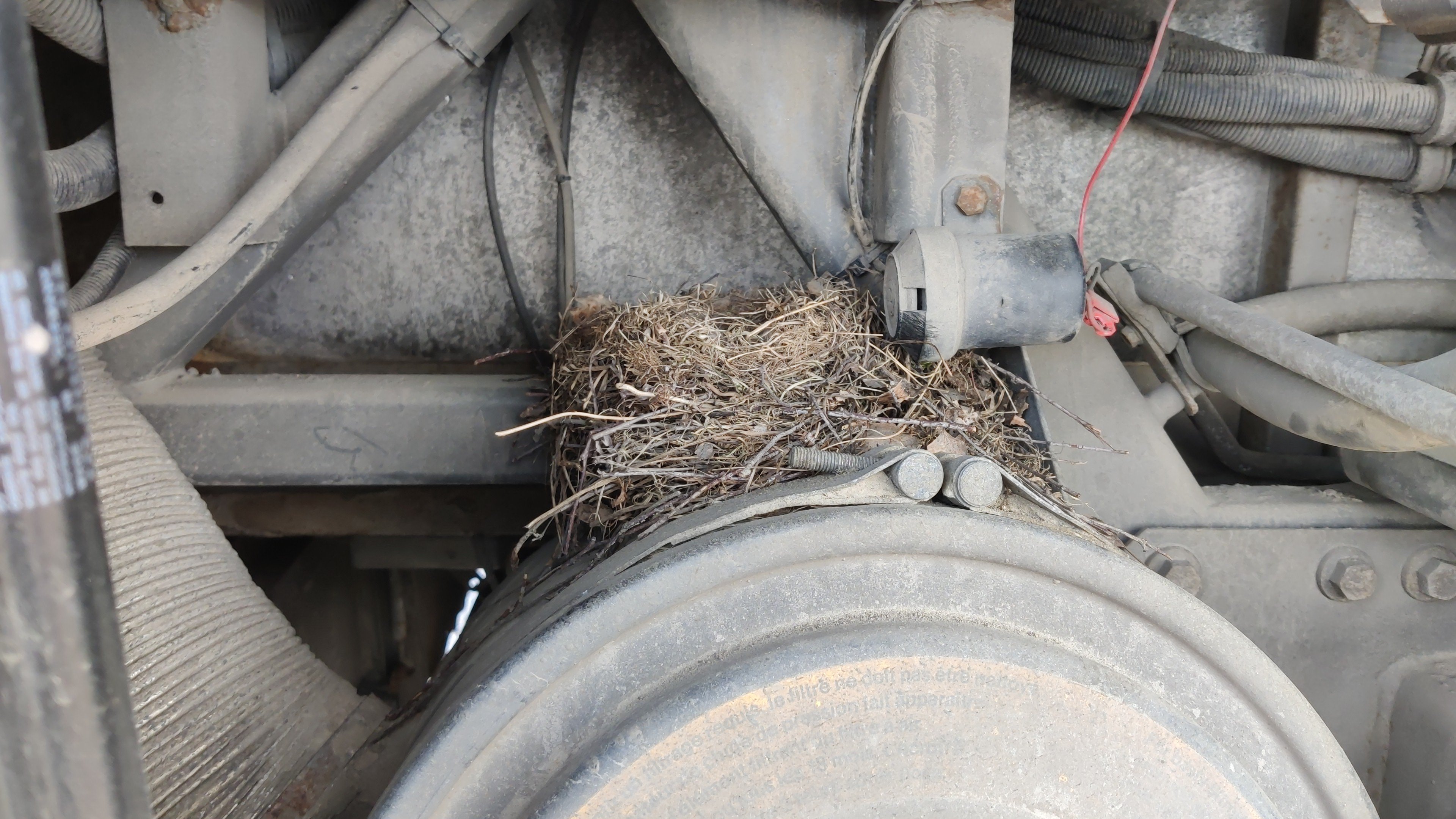

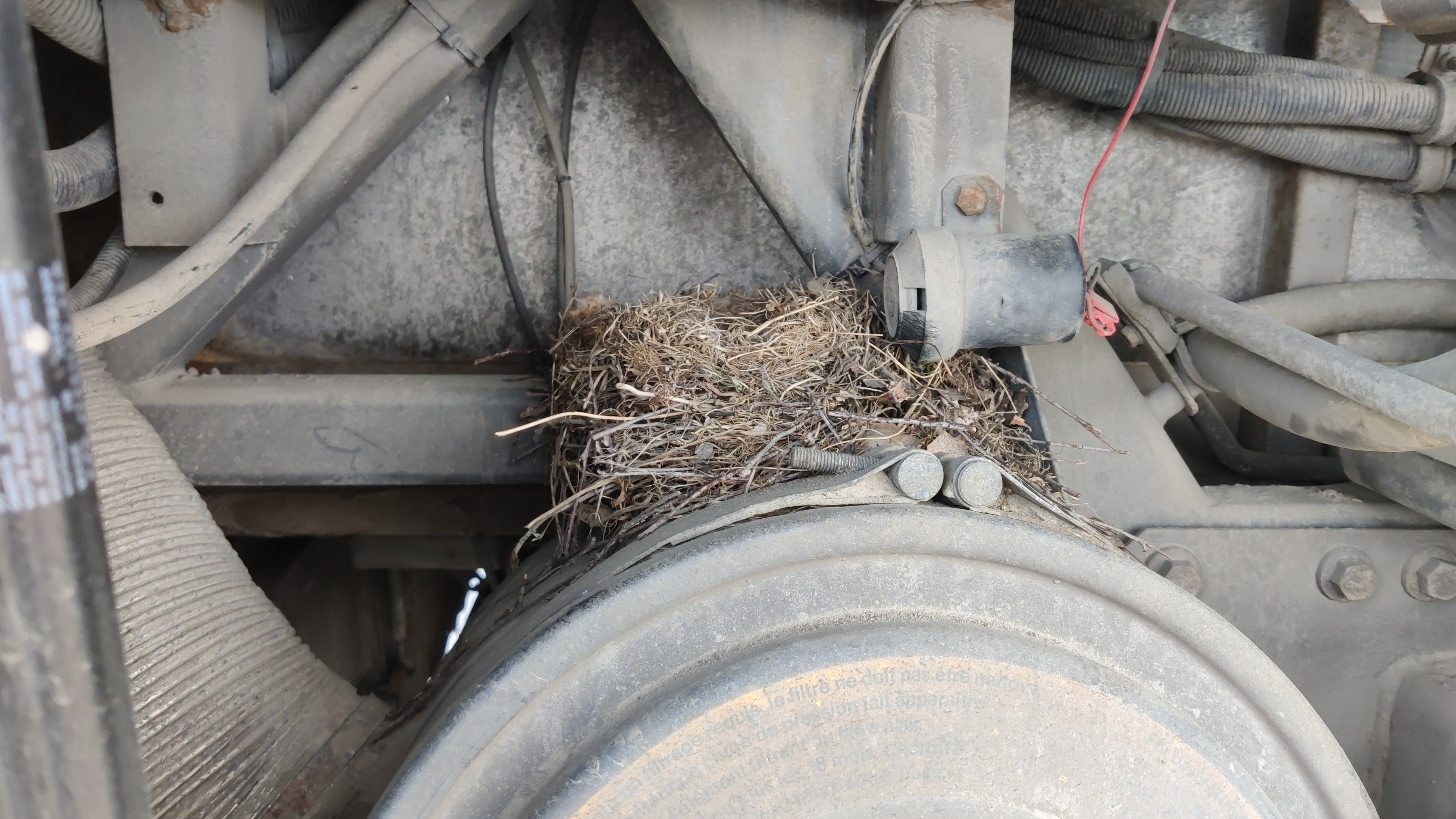

Liikkeelle lähtiessä on vissiin hyvä kurkata konehuoneeseen. Alivuokralainen oli ryhtynyt pesäntekoon. Ei ollut munia, joten hävitettiin, ettei päädy väärään paikkaan ja vaikka sytytä tulipaloa matkalla Himokselle. Kuva
