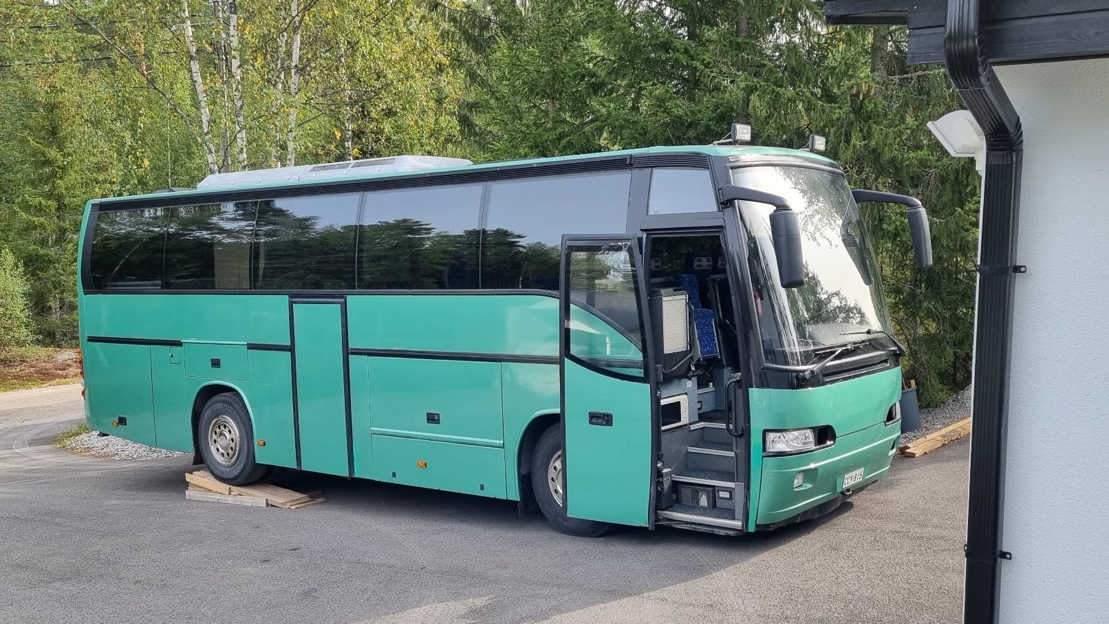

Morjensta täältä eteläisestä Suomesta. Pitkään on haaveiltu isommasta asunto-autosta ja bänditouhuissa ollaan haikailtu keikkabussin perään. Nyt ajateltiin yhdistää nämä tarpeet/unelmat ja alkaa rakentamaan "rokkirekkaa" tästä lyhyen lännästä aihiosta.
Saas nähdä, miten äijän (ja äijän muijan) käy... Iso oppimisen paikka on joka tapauksessa edessä, mutta rakentaminen on kaikkine suunnitteluineen ja (epä)onnistumisineen se juttu. Jospa ensi kesänä olisi kulkine reissukuntoinen. Ajatus on säilyttää bussin omia järjestelmiä ja rakenteita mahdollisimman paljon. Tänään kävin muutoskatsastamassa 9-paikkaiseksi M1 henkilöautoksi ja tästä se sitten rakentelu oikeastaan alkaa!

Siisti peli
Mikä koppa,mikä tekniikka yms

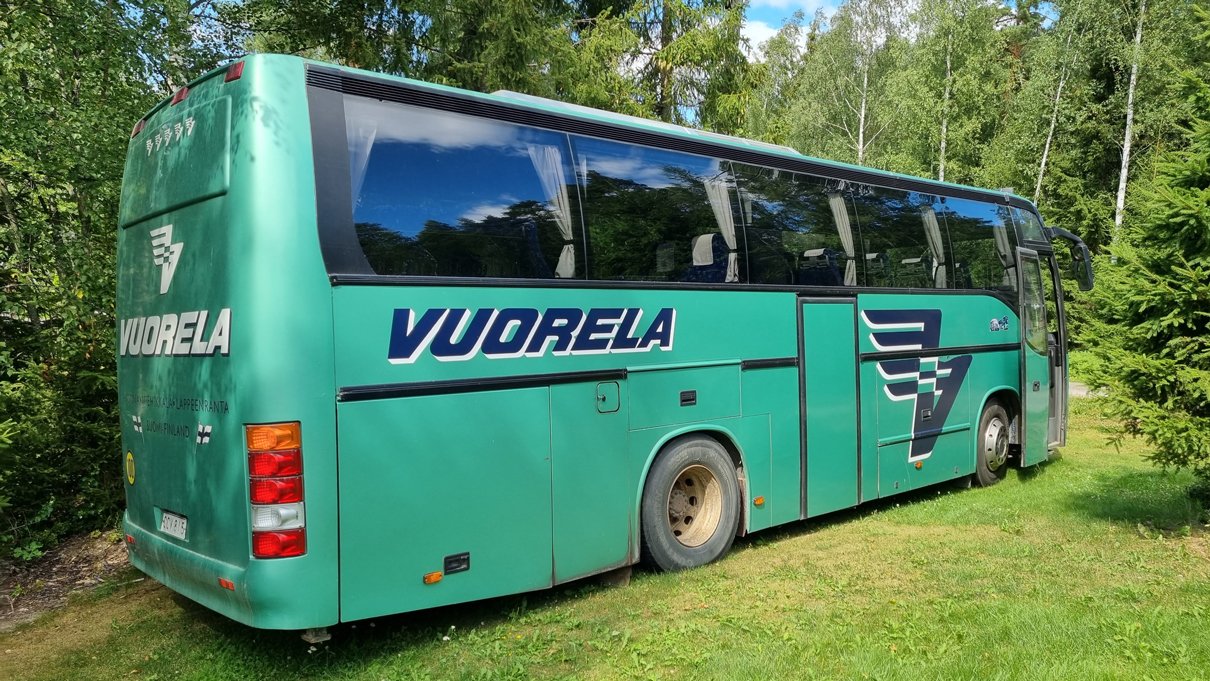

Itsekin mietin noita ja piti kaivaa Vuorelan kalustolista esiin - tämä on näköjään Volvo B10M, Carrus Regal vm 1999.
Niin ja tervetuloa gekkolisko, tuosta tulee varmasti päheä Rokkirekka.
- gekkolisko
- Apukuski
- Viestit: 18
- Liittynyt: 29 Kesä 2021 23:12
- Truck: Volvo B10M Carrus 99
- Location: Sauvo
Re: "Rokkirekka"
Kiitos
Kyllä, Volvo B10M vm. 1999 Carruksen kopalla tosiaan. Pituutta vaivaiset 10,4 m ja mittarissa paljon kilometrejä... 35 paikkaa oli alun perin. Keskivessa ja VHS-nauhuri löytyy!

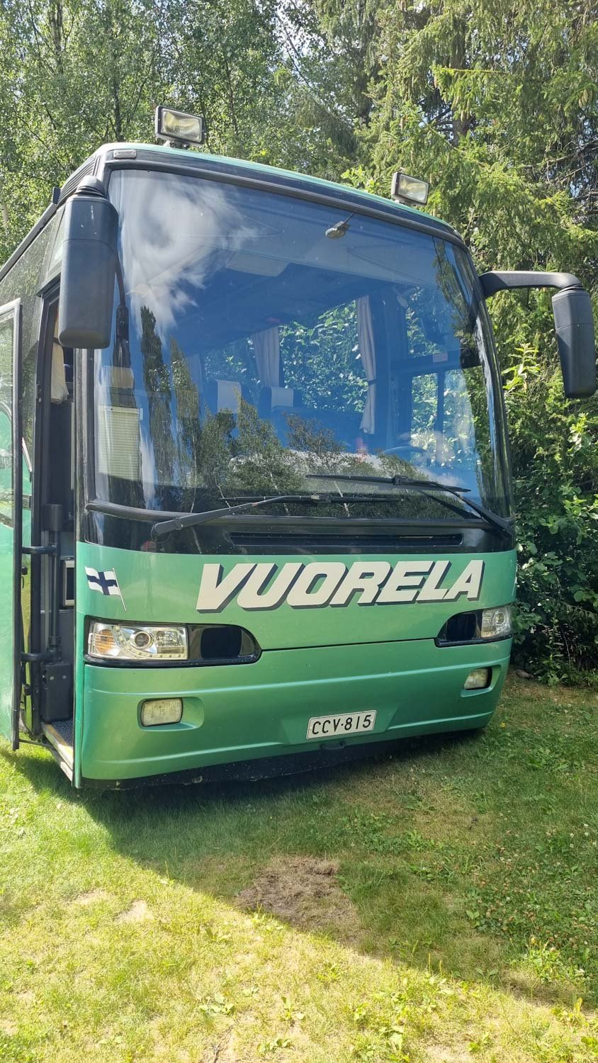

Onko kuvaa eestä ku mullaki regal vm97,12m
- gekkolisko
- Apukuski
- Viestit: 18
- Location: Sauvo
- Viestit: 811
- Truck: carrus regal 350
- Location: eagless
- Paikkakunta: Tornio
Re: "Rokkirekka"
Tuo on heti tuoreemman näkönen ku mulla on pyöreillä lampuilla.

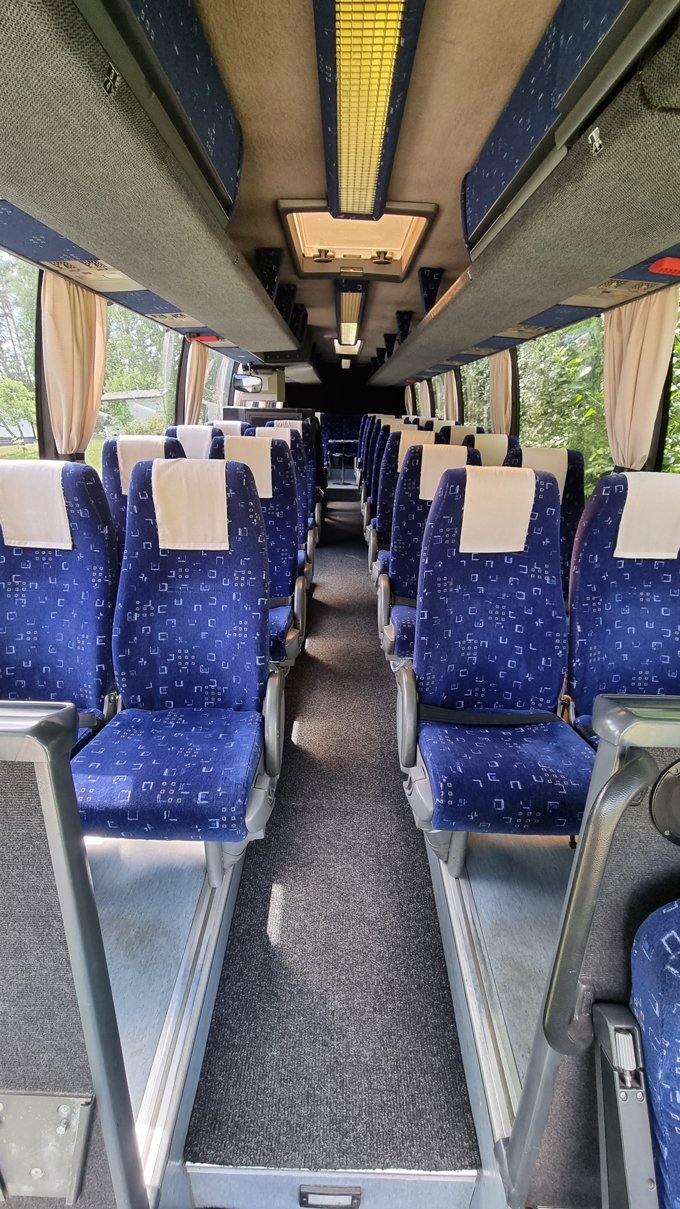

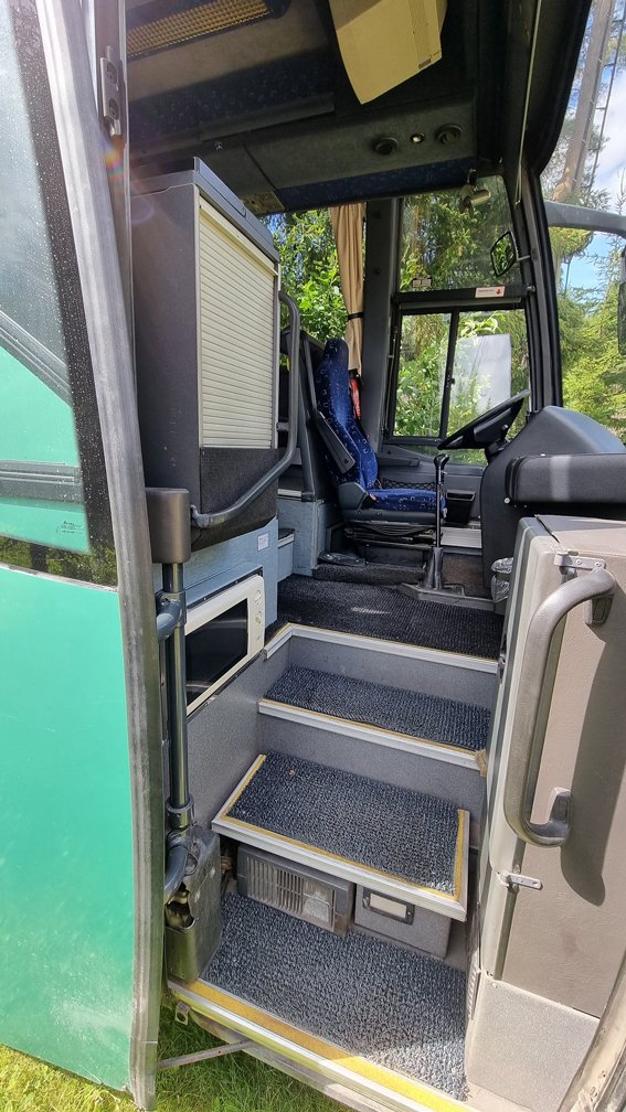

Hiukan haasteita tilankäytön suhteen ilmassa. Taakse tulee parivuode, jonka alle myös nukkumatilaa. Kuskin puolelle taakse väsätään kerrossänky ja sen vastakkaiselle puolelle vaatekaappi ja todennäköisesti WC. Suihku olisi tarkoitus laittaa nykyisen vessan tilalle. Keittiö sivuoven etupuolelle ja toiselle puolelle sohva. Eteen jää pöytäryhmät.Rosvolinna kirjoitti: ↑19 Elo 2021 22:36 Söpö - älä tuki keskiovea. Nukkumo taakse olkkari eteen, vessa on jo keskellä. poks sehän on valmis - Rummut takaruumaan ja kitara soitetaan suoraan tiskiin - eli maailma mahtuu 10 metriin.
Mutta mutta... kun tässä mahurissa ei ole suoraan soveltuvaa ruumatilaa ilpille ja vesisäiliöille, tulee ihmettelyä. Takaruuma haluttaisiin jättää kokonaan tyhjäksi keikkakamoja varten. On tullut mieleen, että pitäiskö taan tylysti laittaa keskioven rappujen kohdalle säiliöitä ja keittiötasoa päälle? Kulkua ei ovesta olisi, mutta jäisi kuitenkin toimivaksi ja voisi huoltoluukkuna käyttää.
Katolle on tarkoitus laittaa aurinkopaneelia ja akut, invertterit ja vedelle kaasulämmitys jäähdyttäjän ja Webaston päälle vasemmalle puolelle. Mutta ilmalämpöpumpulle en ole keksinyt vielä mitään järkevää paikkaa.
Ideoita?

Onkos syyläri vasemman etupyörän takana kun ei kuvasta näy , meinaan et oliskos siellä etusillan alla sen verran tilaa et sais sen sinne .
