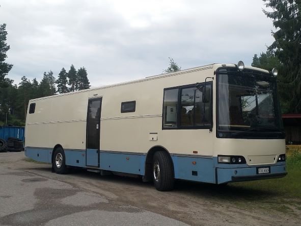

Vihdoin tänä keväänä sain auton sellaiseen kuosiin että arvasi lähteä muutoskatsastukseen. Siinä ei ollut ongelmia joten öljynvaihtohuollon kautta leimasetää katsomaan. Vähän arvelutti jarrut kun kilometrejä oli kertynyt olemattomasti neljän vuoden aikana. Leimasetä ei löytänyt ongelmia joten ei auttanut kun tehdä sopivammat vakuutukset autoon ja alkaa suunnittelemaan reissua. :D
Laittelenpa tähän muutamia kuvia eri vaiheista.

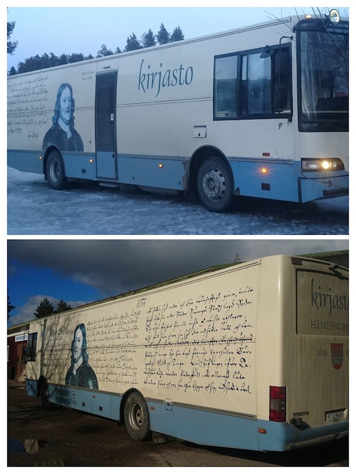

Ensin tuli kokeiltua painepesuria. Sitten kuumapesuria. Lopuksi tarranpoistolaikkaa. 1,5 tommosta laikkaa meni tekstien poistoon. Isommat tarrat lähti käsin repimällä kun niitä oli ensin kuumapesurilla lämmittänyt. Karsee homma. Toinen mikä oli kans yllättävän rankkaa oli auton myllytys. Ikinä en ollu autoa myllyttäny nii hyvä alottaa harrastus tämmösestä 12m pitkästä.
Tarroja autossa oli riittävästi.

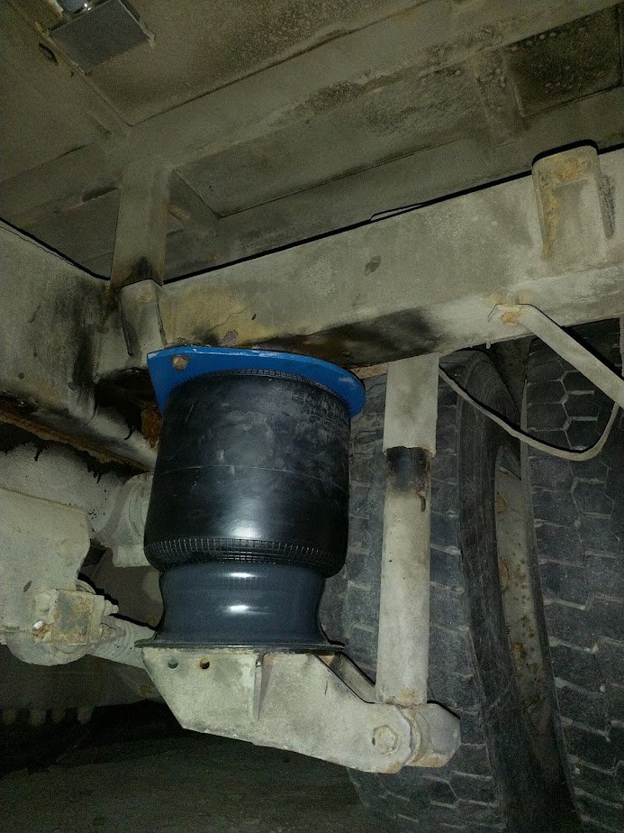

Renkaiden viereiset peltiosat vaihtokunnossa.
Rosteria tilalle.
uudet pussit.jpg (150.67 KiB) Katsottu 37153 kertaa
Jousituksen osat meni uusiksi.
