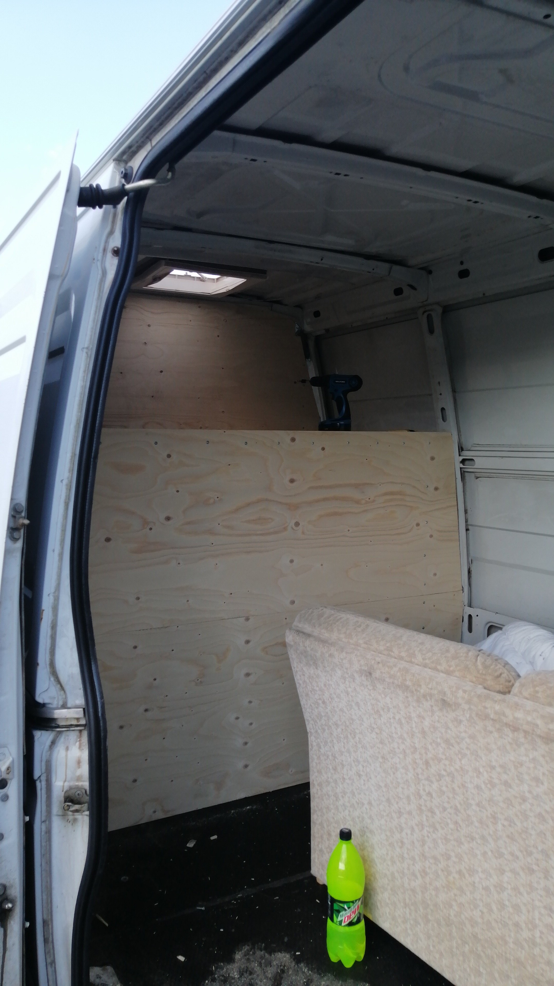

Tuossa pari huonoa kuvaa piiparisen sängystä. Aamusta hain vanerit ja nyt se on koossa. Viel täytyy kulmarautoja lisäillä lattiaan ja sorvata kunnon kiinnitys paikat takatilaan ja äänieristää loppuun sekä vaneroida sisätilat. Takapaksi taitaa jäädä nyt ihan vallan eristämättä koska ei siellä kumminkaan kukaan asu. Webastossa riittää pöhyä lämmittämään koko koppia oikein komeesti ja maasähkölle tulee paikka kylkeen. Kaksi paria pistorasioita sisälle. Jääkaappi tulee takapaksiin sängyn alle omaan lokeroonsa kun vaan löytyy riittävän matala.

Noniin, sehän lähti vauhdilla liikkeelle. Hyväksyykö katsuri tuon vaneriseinän ilman mitään kikkailua? Pitää kuitenkin ilmeisesti muutoskatsastaa? Ja lisäpenkkejä ei siis tule välitilaan eli jatko-ohjaamoon?

Joo penkkejä ei tule lisää eikä ollut tarkoituskaan. Katsuria ei kiinnosta kun pitää hakea väliseinän siirrosta todistus että kestää tietyn rasituksen. Korimuutoksia tekevät firmat niitä kirjoittavat mutta en jaksa uskoa että tuo 16 millinen vaneri ruuveilla ja liimalla kiinnitettynä olis heikompi kuin se millinen peltiseinä poppareilla mitä orkkis on. Pääsääntöisesti tavarankuljetusta varten on tämä lisäpunkka rakennettu mutta saahan siel nukkuakkin jos tarve vaatii. Verkkoseinän hankin tuohon eteen viel ettei tule romut niskaan jos tulee äkkipikaapysähdys. Emännän likka(jota varten tää punkka tehtiin) sen koemakasi jo ja totesi että hyvä on. Vähän liimailin lisäksi äänieristysmattoakin peltiseiniin.

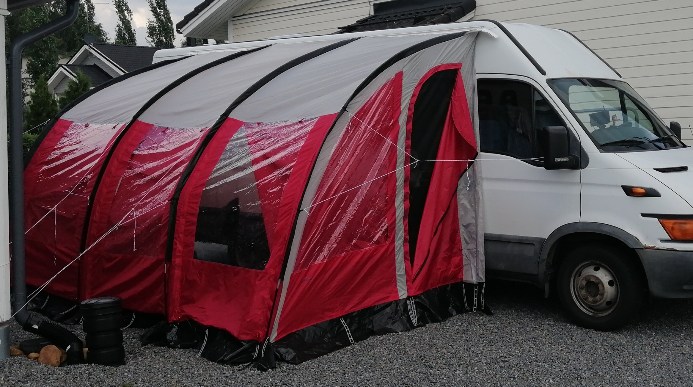

Lisäystä tähänkin projektiin. Etuteltta tuli haettua ja anoppilaan pihassa kauhulla testasin menikö rahat hukkaan. Ei mennyt. Nyt on 4*2 metriä katettua ulkotilaakin. Mattoa suunnittelin lattiaan mutta vielä ei kelit sallinut. Jospa tällä viikolla sit. Sinällänsä helppo laittaa toi matto kun vaneri on irti lattiasta niin sohva veks, vaneri irti, matolle liima ja leikkuu reunojen mukaan ja vaneri takasin paikalleen. Nurkkiin tulee listat mitkä pitää vanerin paikallaan ja saa pois jos/kun tulee mätä vikojen korjauksia. Seuraavaksi alkaa seinien suunnittelu et millä niitä vähä eristäis. Mietinnässä oli lentokonevaneri. Ohkosta tars olla että taipuu kun ei seinät ole suorat. Mites arvon hullut olette eristäneet omia laitteita niin ettei tarvis pelätä heti kaiken kondessiveden ja kosteuden pehmentävä koko laitetta. Niin ja ikkunoita jos jollain sattuu lojumaan varastoissa niin kahta saa tarjota. Sivuoveen ja vastapuolelle seinään olis ikkunat hakusessa.

Millanen toi etuteltta on? Onko nopea/helppo pystyttää/purkaa? Mulla Solikan vaunussa sellanen kiskoon pujotettava malli, jota ei viitsi kovin usein irroitella kun putkirunkokin pitää purkaa samalla.

Kiskoon pujotettava. Sit kootaan neljä lasikuitutankoa jotka pujotetaan tunneleihin ja alapäästä lukitaan. Köysillä nurkat kiinni ja tadaa. 10 minsaa meni kun ekan kerran koottiin. Vaatii vaan pehmeen alustan et vaarnat saa kiinni maahan. Laitan kuvia ku pääsen kotio en saa puhelimella niin pieneksi et menis kokorajoihin

Tuossa teltasta kuva kun on koottuna

Hyttysverkot ja ikkunatkin saa auki niin et ilma vaihtuu kalsareissa. Ainakin ekan kokeilun jälkeen tuntu ihan mallikkaalta. Ens viikonloppuna lähetää pappatuna miittiin niin pääsee kunnolla kokeilee tuon teltan
