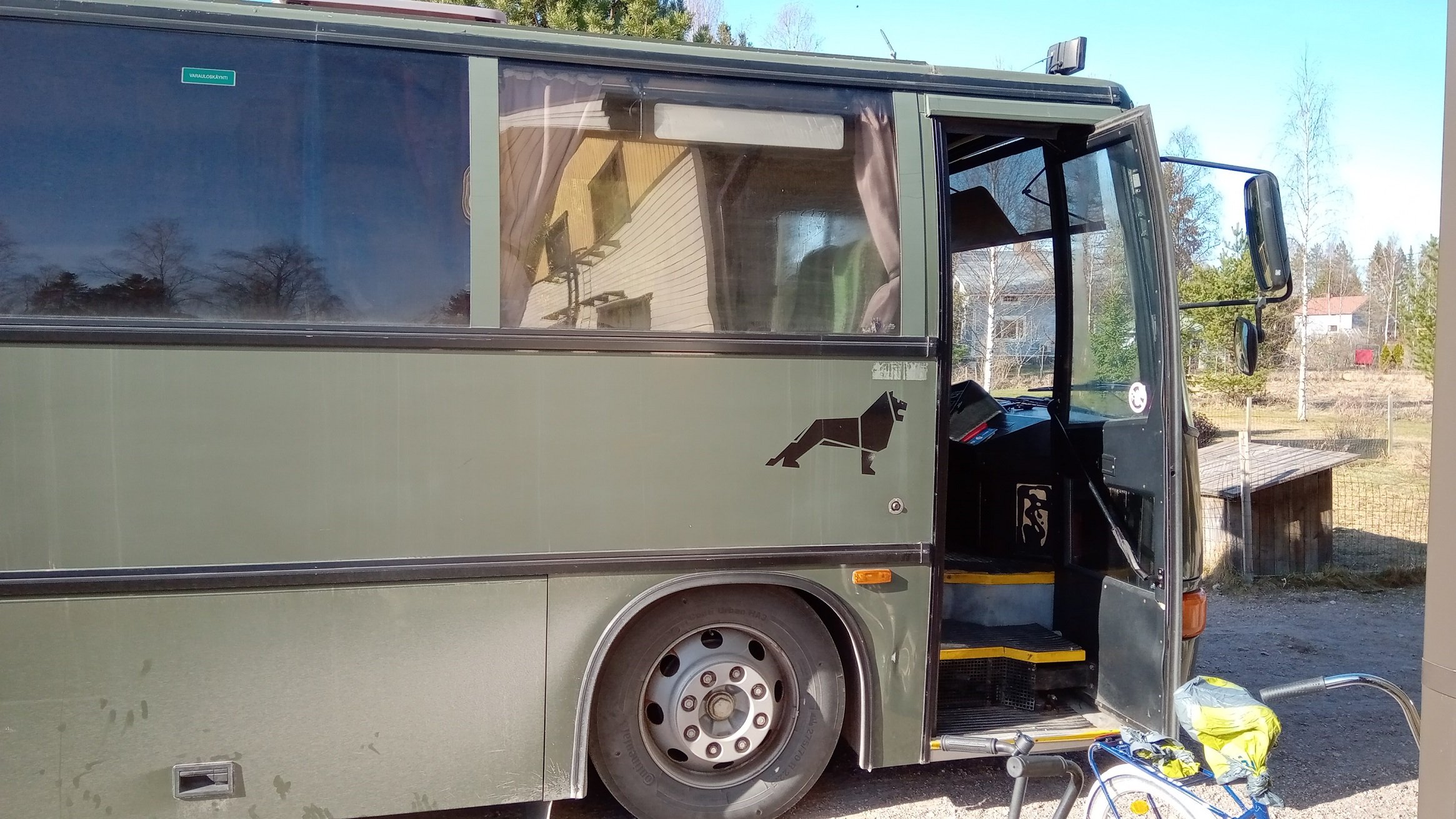

Tulipa ostettua bussi. Elämäni ensimmäinen linja-auto jota olen ajanut. Kyllä jännitti kotimatka kun ensimmäistä kertaa hyppäsin bussin rattiin.
Eilen haettiin ja tänään lähdettiin kokeilemaan. Nyt testireissussa sysmässä.
Auto on siis puolustusvoimien entinen Man 10.180 Star 21 vm. 1992, Kiitokorin (Carrus) tekemä. Armeijassa huollettu 480tkm asti. Nyt kilometrejä 546tkm. Pituutta 9.7m ja korkeutta 3.2m.
Ostin valmiin kun ei himottanut rakennusprojekti mitenkään. Saattaa olla et jotain muutoksia tulee sitten joskus.
Heti korjattavaa on vuotava dieselin syöttöpumppu (siirtopumppu?)
Aina ei avaimesta starttaa, siis ei edes pyöritä, sit kun vähän räknää niin starttaa. Virrat menee kyllä päälle. Onko virtalukon uudistamisen aika?
180hv 6,6L kone on melko mopo, sataseen pääsee alamäessä. 90km/h ajaessa kaasupoljin melkein pohjassa. Saako tehoja lisää helposti?
WC on tehty kääpiöille. Kun lattiaa ei ole pudotettu eikä kattokanavia poistettu, on vessassa käynti mielenkiintoista.
Mutta kaikesta huolimatta ensi kokemus on positiivinen.
