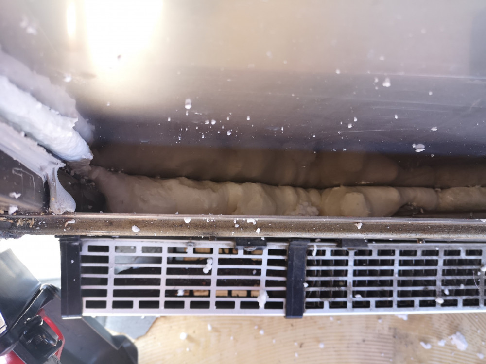

Pari päivää tullut autossa huiskittua, pattereiden takaa muovimattoa pois, verhoilua etuosasta pois ja takaosan eristystä aloteltu. Eristeeksi tulee joustava uretaani, pullotavara pistoolilla ruutattuna. Tällä pyritään saamaan seinän sisältä kaikki kondensiovettä mahollisesti keräävät ilmataskut pois. Aika näyttää ratkaisun toimivuuden. Sisäpuolelle vaneri joka verhoillaan huovalla.
Uretaania patterin taakse...

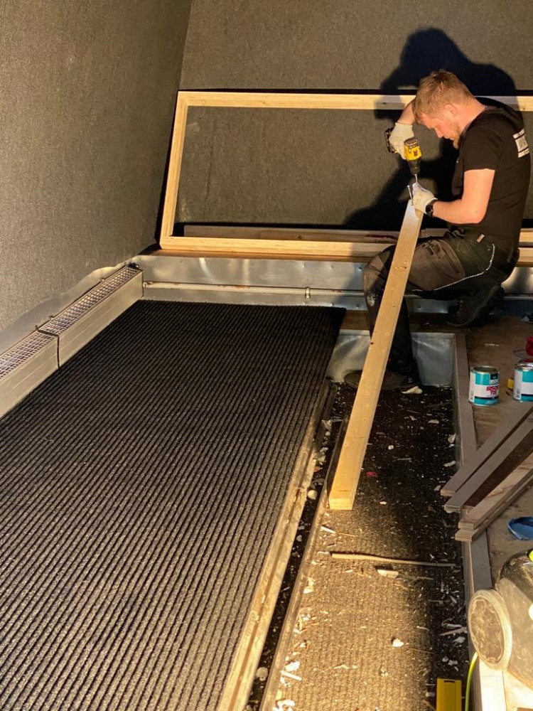

Saatiin auto lähemmäs kotia niin saa enemmän aikaan. Pari päivää taas rakenneltu, alkaa takaosan eristys olla hyvällä mallilla. Etuosassa pattereiden taakse laitettiin sileää rännipeltiä, joka oli sellaisenaan sopivan korkuista tuohon. Verhoilut myös aloitettu edessä.
Re: "ValLu" Volvo B10M, Carrus Star 502
Lähetetty: 19 Huhti 2021 16:40
Kirjoittaja KatSam
Tohina päällä, eikä meinaa muistaa kuvia edes ottaa, eristyshommat valmistui lauantaina ja päästiin jo takaosaa verhoilemaan. Ensimmäinen lattiamattokin jo liimattu paikallen. Kai se kesäksi saadaan reissukuntoon. Parisängyn runkoa aloiteltu kans...

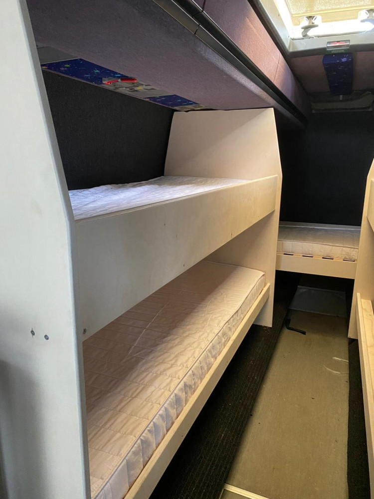

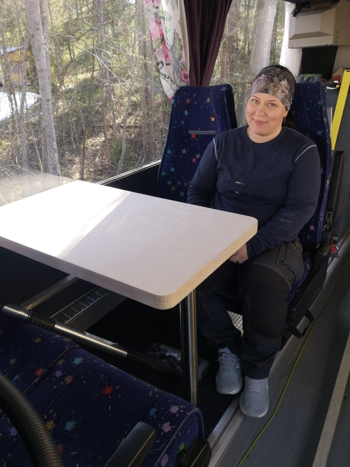

Hidasta ja aikaa vievää näpertelyä noiden puuosien teko... Takana on sängyt paria sälepohjaa vaille valmiit ja keittiön pöydät käsittelyä vaille valmiit. Uudet verhotkin ovat jo paikallaan. Loppuja kiinnittelyjä, sähköt jääkaapille ja mikrolle vielä tehtävä, muutoskatsastus varattu perjantaille. Invertteri tulee myöhemmin kunhan saa akut ja muut vermeet hommattua, laitetaan nyt defan pistokkeella, ei tarvi sähkötodistustakaan olla...
Instan puolella kuvia, tänne ei jostain syystä anna lisätä.

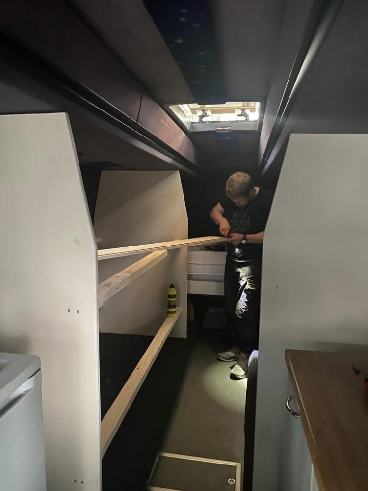

Parisängyn rungon tekoa.
Kerrossänkyjä.
Kerrossänkyjä.
Sängyt valmiina
Sängyt valmiina
Ruokapöytä
Ruokapöytä
Viimein sain nuita kuvia pienemmäksi...

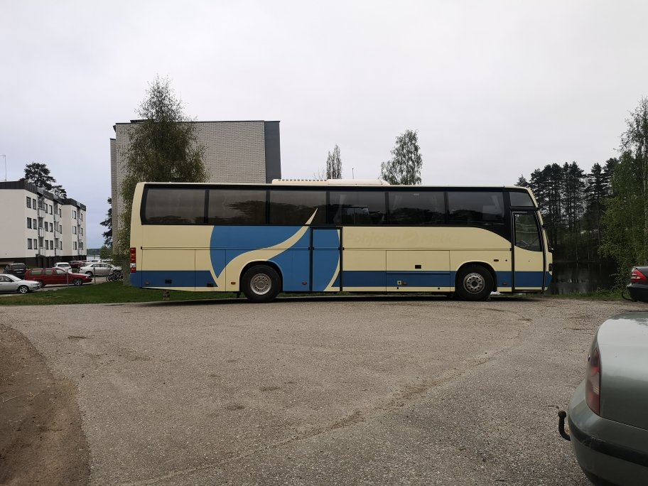

No niin. Ensireissulla ja auto samalla muutoskatastettu kehujen kanssa 1+8 matkailuautoksi.
Kotipihasta lähdössä.
Tien päällä.
Tien päällä.

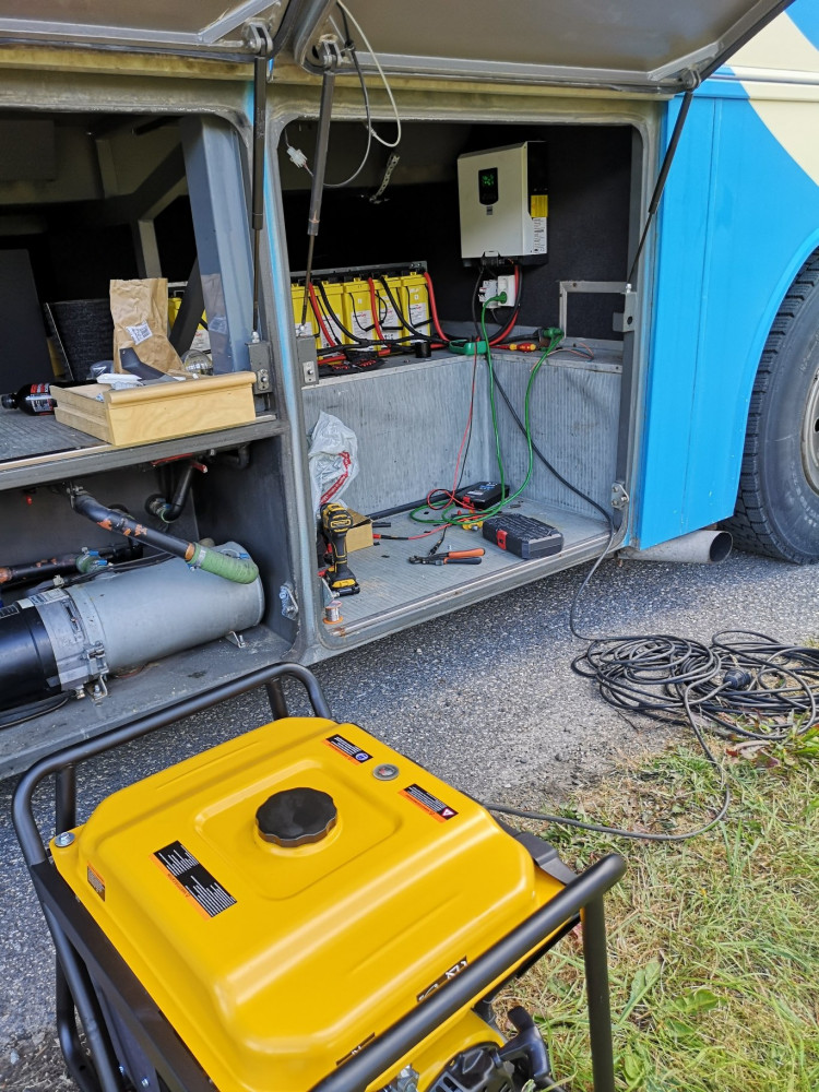

Ohhoh, onpas mennyt aikaa edellisestä... Autolla lähinnä ajeltu pieniä viikonloppureissuja lähialueella. Kesäloman alkajaisiksi viikonloppuna laiteltiin hupiakut ja invertteri paikalleen, lopulliset sähköt sisälle pitää suunnitella reissun aikana valmiiksi, tällä hetkellä mennään vielä Defan sisähaaran kautta...
Agrekaattikin toimii...

Mistä olet hommannut nuo hupiakut?
Lähetetty: 24 Heinä 2021 07:40
Kirjoittaja KatSam
Kaverin kautta, vanhoja maston ups-akkuja...
