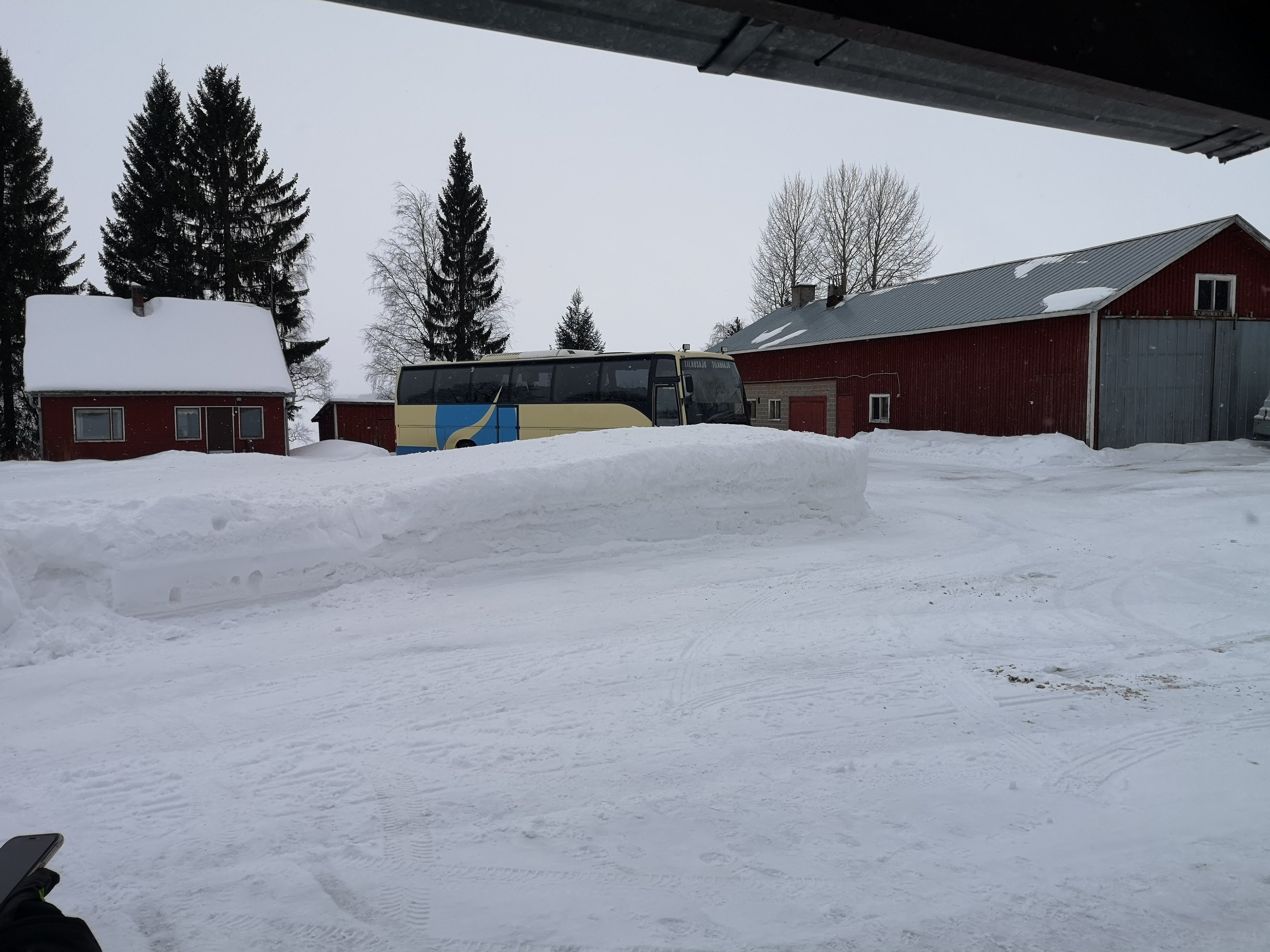

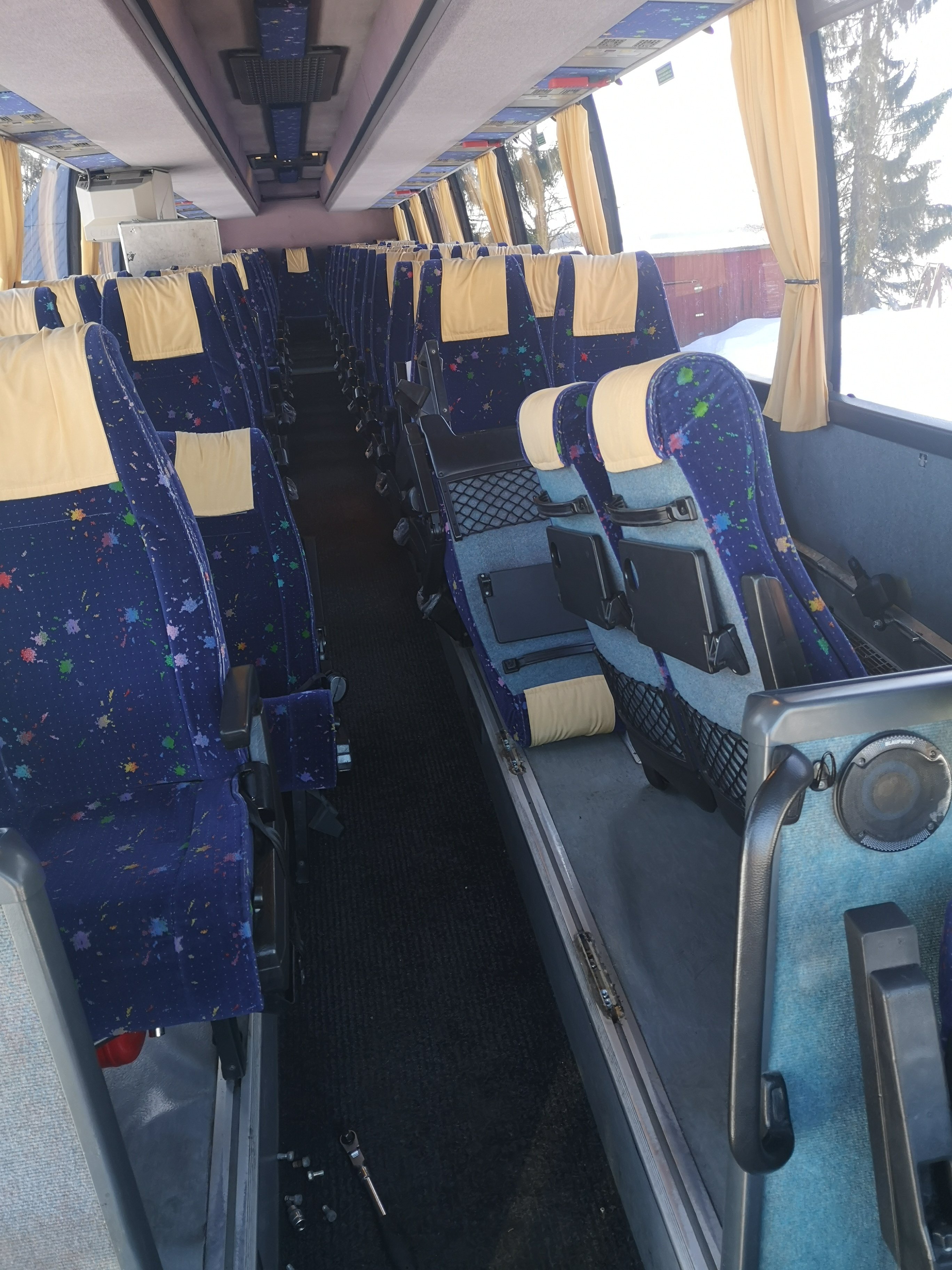

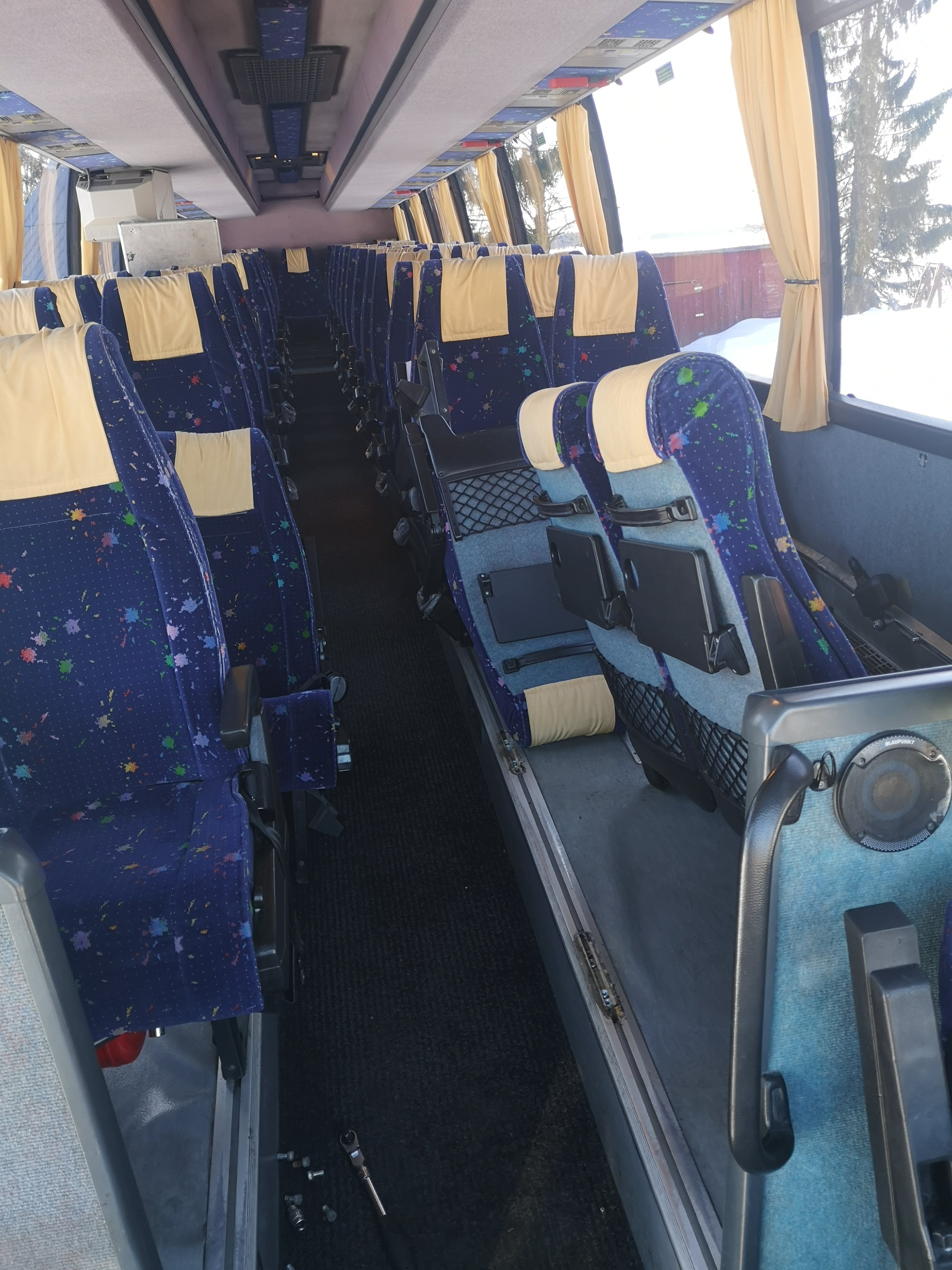

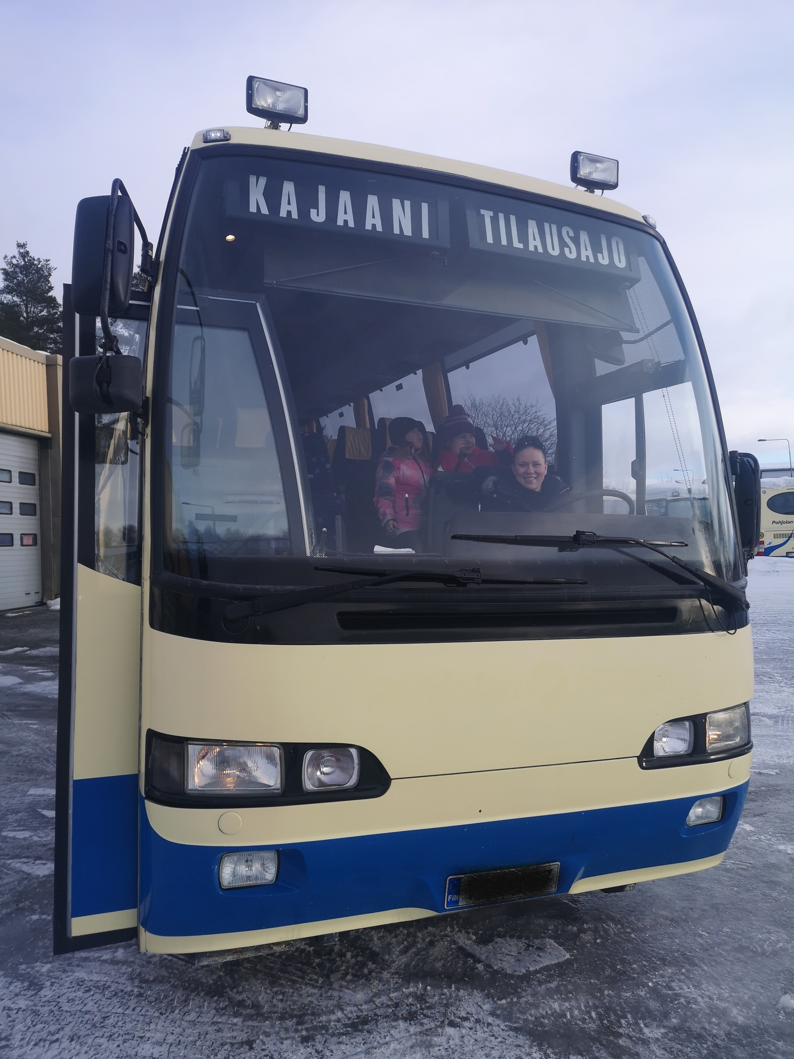

No niin, useiden unettomien öiden haaveilujen jälkeen meille kulkeutui kotiin tällainen, Pohjolan Matkan ajossa ollut kulkine. Auto perussiisti mahuri, josta nyt alkoi muovautumaan jotain muuta kuin tehtaalta 1999 lähtiessä on kukaan varmaan kuvitellutkaan.

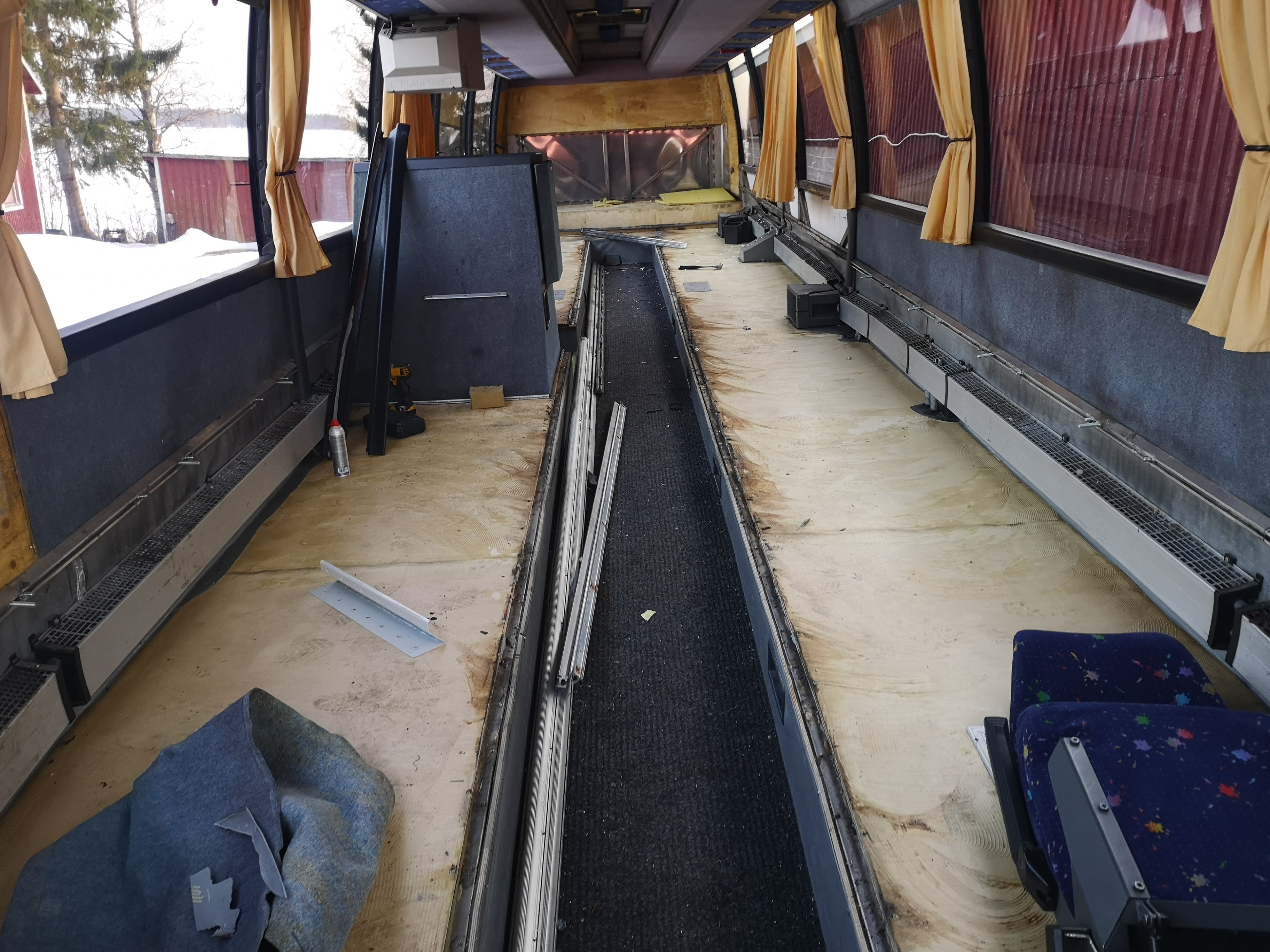

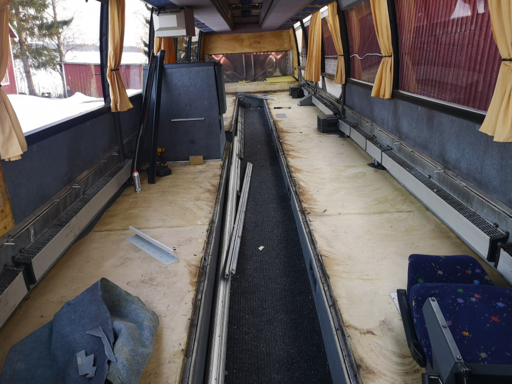

Ensimmäinen viikonloppu puuhastelua ja sisusta alkaa olla repaleena. Takaa olisi tarkoitus eristää 3:n ikkunan verran kokonaan umpeen, kattokanavat jäävät sellaisenaan paikalleen. Taakse tulee parisänky ja 2 kerrossänkyä käytävän varrelle. Etuosaan matkustuspenkit, joiden välissä tulee olemaan pöydät. Välille keittiö ja sohva oleskelua varten, myöhemmin akustot, lataukset yms, nyt kuitenkin täytyy saada reissukuntoon, eli sängyt ja keittiö ensin.
Kotia kohti lähdössä.
Perillä säilytyspaikalla.
Penkit lähdössä.
Penkit lähdössä.
2 päivää purettu...
2 päivää purettu...

Me hommattiin kans viikonloppuna tommonen 95 vuodelta. Me alettiin purkamaan ylhäältäpäin ja nyt heräsikin kysymys, että saitko kohtuudella nuo matot lattioiden päältä pois? Mie vähän suunnittelin urakkaa jo mutta liiman määrä hirvittää 😥
KatSam
Viestit: 51
Liittynyt: 26 Joulu 2020 12:58
Truck: Volvo B10M
Location: Sotkamo
Re: "ValLu" Volvo B10M, Carrus Star 502
Viesti Kirjoittaja KatSam »
Nuo lähti ihan kohtuudella, olivat jo osittain irti ja kupruilleet... Vaatii penkin kiinnityskiskon irrotuksen, on teräsniiteillä sivulta ja päältä kiinni.

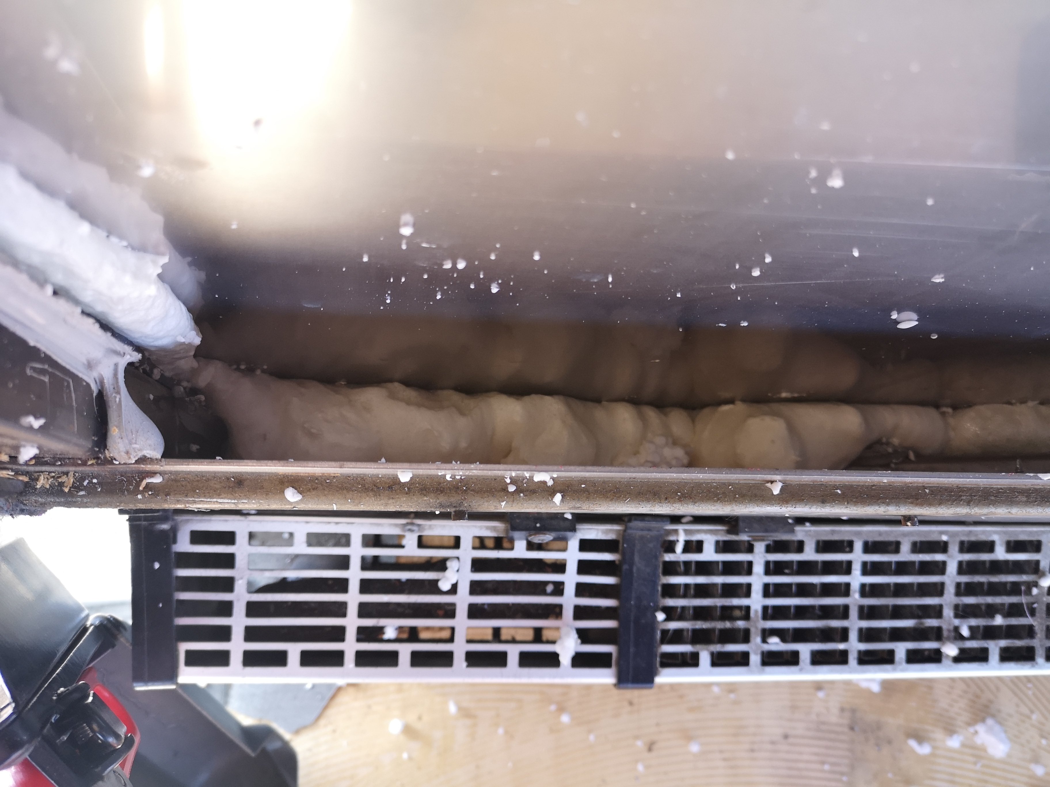

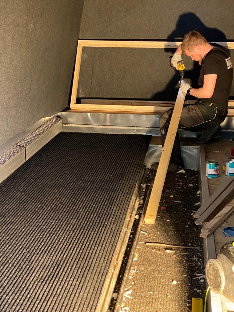

Pari päivää tullut autossa huiskittua, pattereiden takaa muovimattoa pois, verhoilua etuosasta pois ja takaosan eristystä aloteltu. Eristeeksi tulee joustava uretaani, pullotavara pistoolilla ruutattuna. Tällä pyritään saamaan seinän sisältä kaikki kondensiovettä mahollisesti keräävät ilmataskut pois. Aika näyttää ratkaisun toimivuuden. Sisäpuolelle vaneri joka verhoillaan huovalla.
Uretaania patterin taakse...

Saatiin auto lähemmäs kotia niin saa enemmän aikaan. Pari päivää taas rakenneltu, alkaa takaosan eristys olla hyvällä mallilla. Etuosassa pattereiden taakse laitettiin sileää rännipeltiä, joka oli sellaisenaan sopivan korkuista tuohon. Verhoilut myös aloitettu edessä.

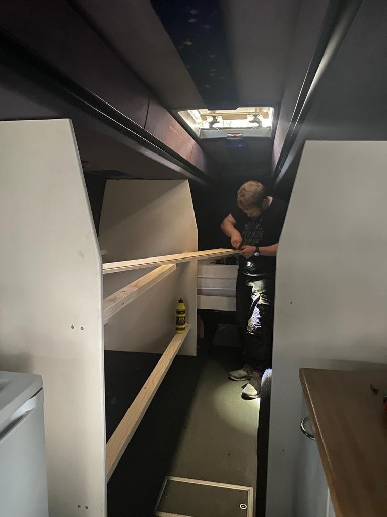

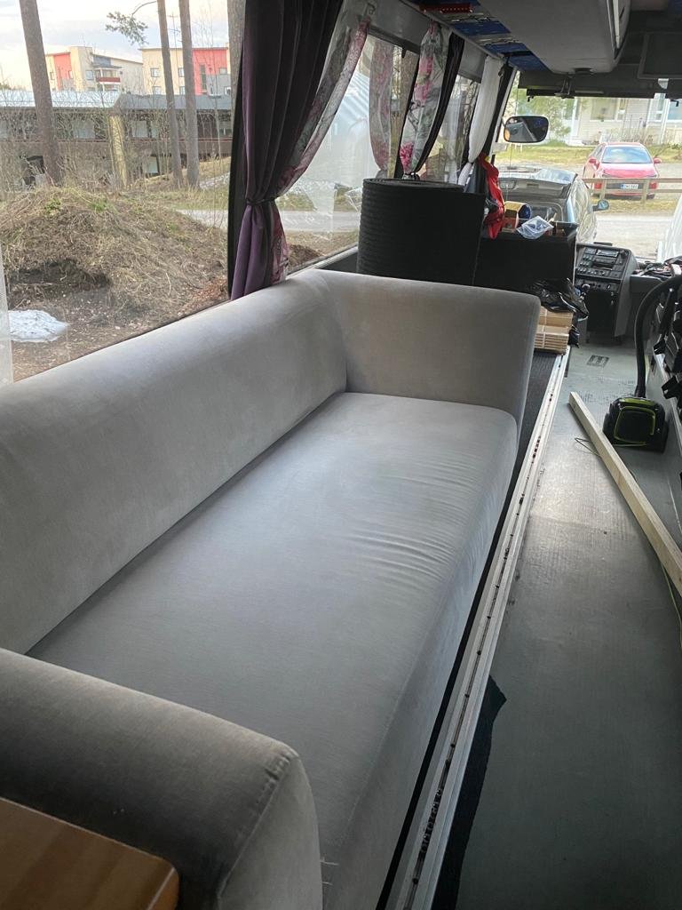

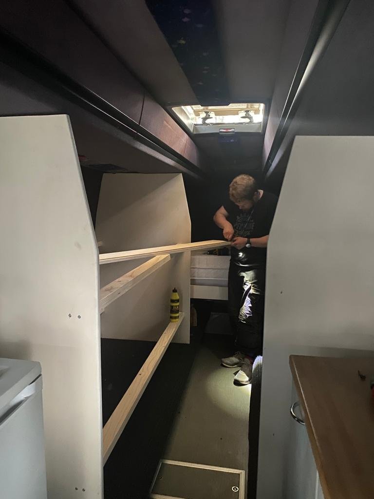

Pari viikonloppua ja muutama ilta rakenneltu, parisängyn runko liimattu kasaan, kerrossänkyjen rungot alkaa olla valmiina käsittelyyn. Etuosaan jo toiselle puolelle penkit nosteltu mallintamaan paikkoja, keittiötä suunniteltu ja sohvan lopullista paikkaa arvotaan. Kuvien lisäys ei taas onnistu.

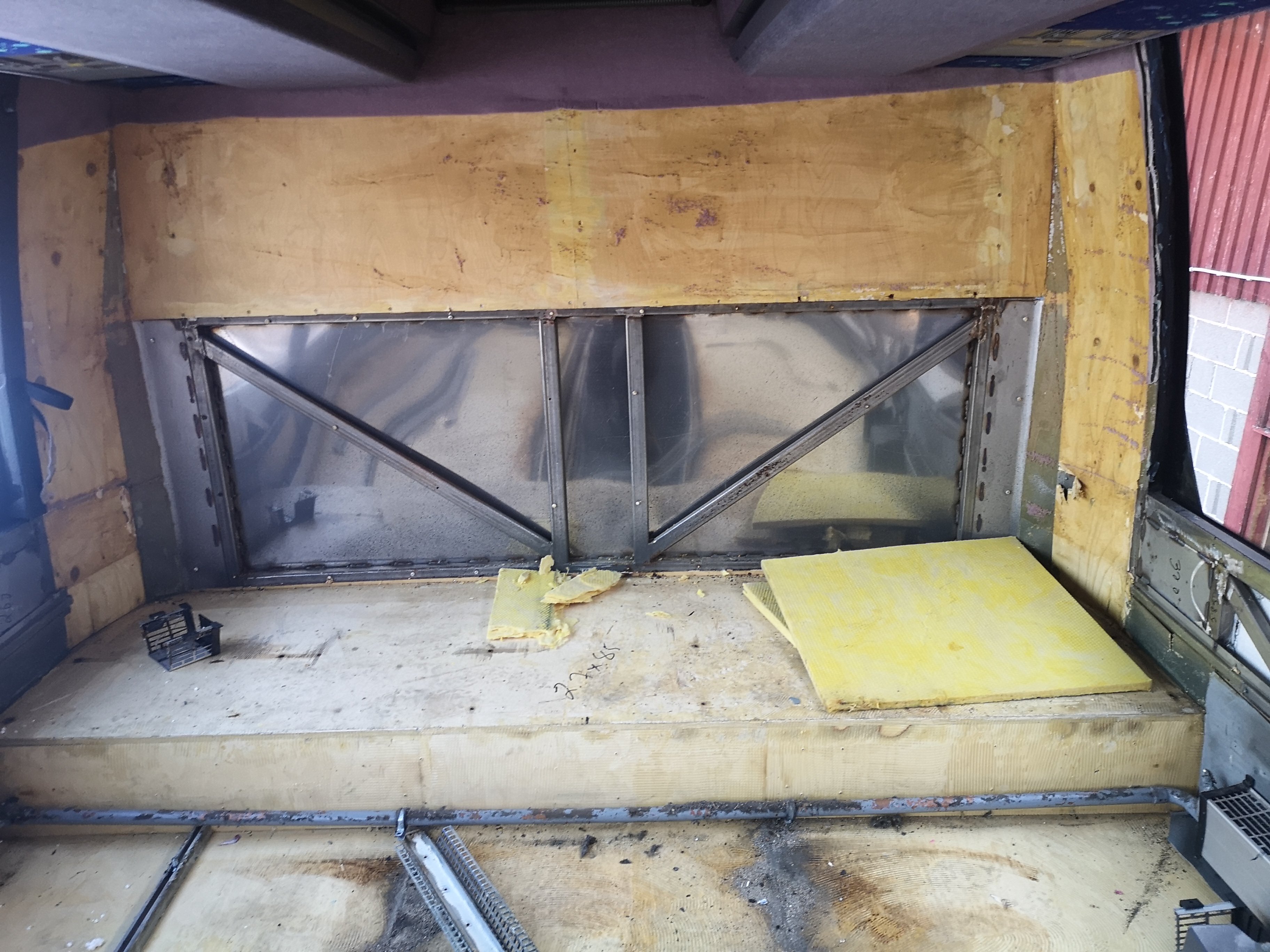

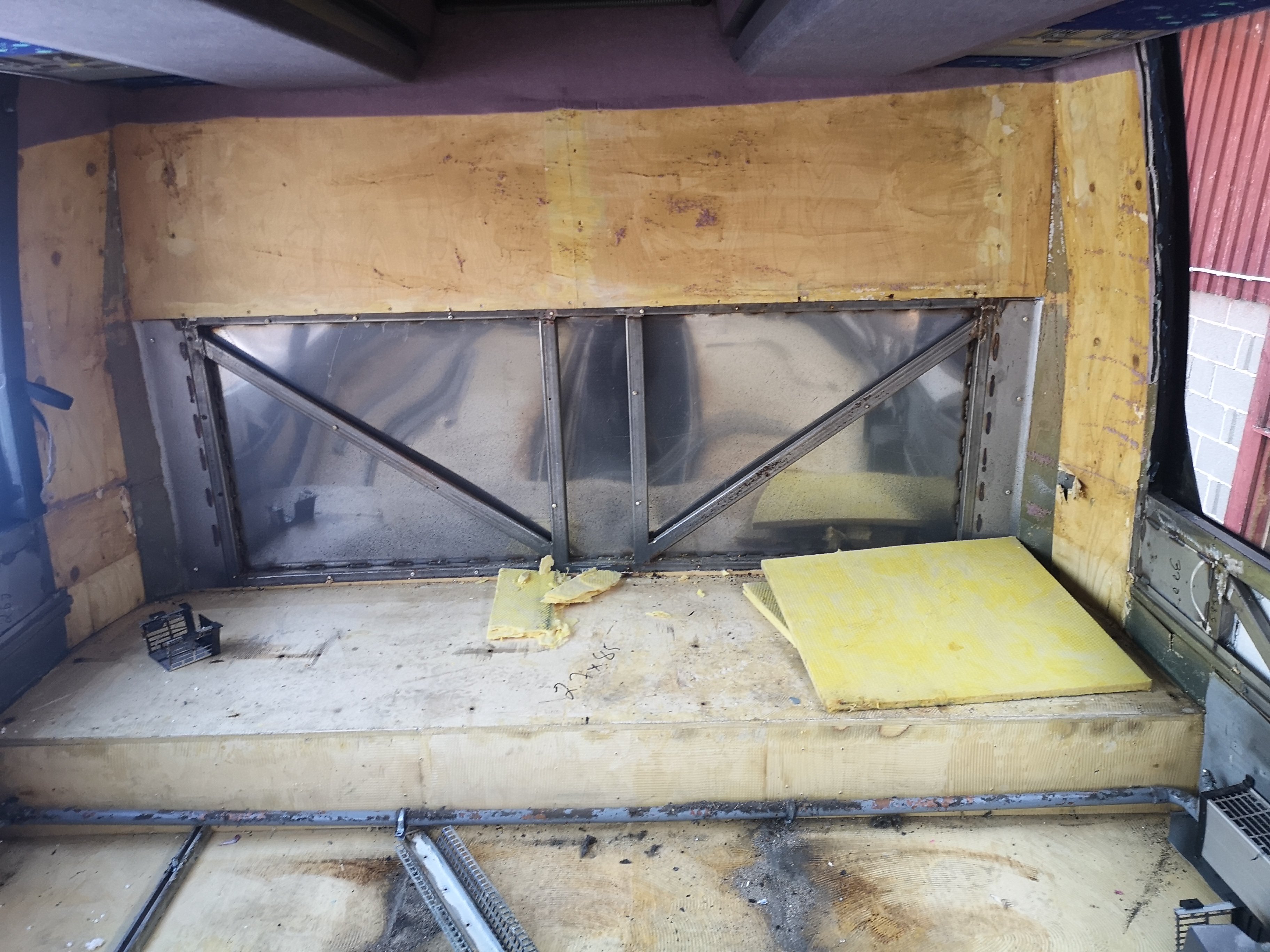

Tuossa yhdessä kuvassa sulla on tuossa auton takaseinässä tuollainen iso pelti pystyssä samaan suuntaan kuin lasikuituinen perä. Oliko tuon pelti-profiilihässäkän "sisällä" villaa? Mulla on tuo samanlainen kikkare omassa autossani, mutta se on toisin päin, en pääse näkemään sinne taakse kun pelti on edessä

Tuon koko perän levyisen pellin taakse en kattonu, ylempää vanerin takaa löyty villaa ja suoraan lasikuitu. Nurkissa olevaan peltiin porasin 3mm reijän ja terään tarttu villaa, oletettavasti sieltä siis eristetty.

KatSam kirjoitti: 02 Touko 2021 21:34 Tuon koko perän levyisen pellin taakse en kattonu, ylempää vanerin takaa löyty villaa ja suoraan lasikuitu. Nurkissa olevaan peltiin porasin 3mm reijän ja terään tarttu villaa, oletettavasti sieltä siis eristetty.
Tuo pelti todennäköisesti liittyy bussin turvakori varusteisiin ( ainakin ennen oli korin piti kierää matkustajien suojaksi pelti kokokorin ympäri, määritelty leveys/ ainevahvuus,, nykyään sivuissa riittää korin verhoilupelti?) mahd itsekantavasa tukirakenteen osa myös , villa varmaan helpompi tuonne tehtaalla sovittaa, ja takamoottorissa liittyy moottoritilan palon eristämiseen matkustamosta..

Tuo pelti on ilmeisesti hitsattu aika monesta kohtaa tuohon koriin. Pitänee ottaa laikkakoneella koko vehje pois ja vaihtaa urtsua tilalle.

Me annettiin noiden peltien olla paikallaan, uretaania ja vaneria vaan niiden päälle.

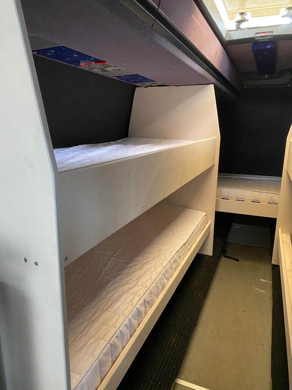

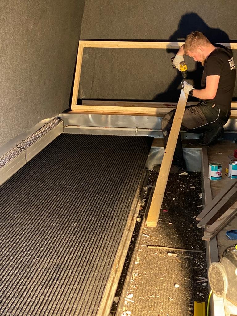

Hidasta ja aikaa vievää näpertelyä noiden puuosien teko... Takana on sängyt paria sälepohjaa vaille valmiit ja keittiön pöydät käsittelyä vaille valmiit. Uudet verhotkin ovat jo paikallaan. Loppuja kiinnittelyjä, sähköt jääkaapille ja mikrolle vielä tehtävä, muutoskatsastus varattu perjantaille. Invertteri tulee myöhemmin kunhan saa akut ja muut vermeet hommattua, laitetaan nyt defan pistokkeella, ei tarvi sähkötodistustakaan olla...

Kerrossänkyjä.
Kerrossänkyjä.
Sängyt valmiina
Sängyt valmiina

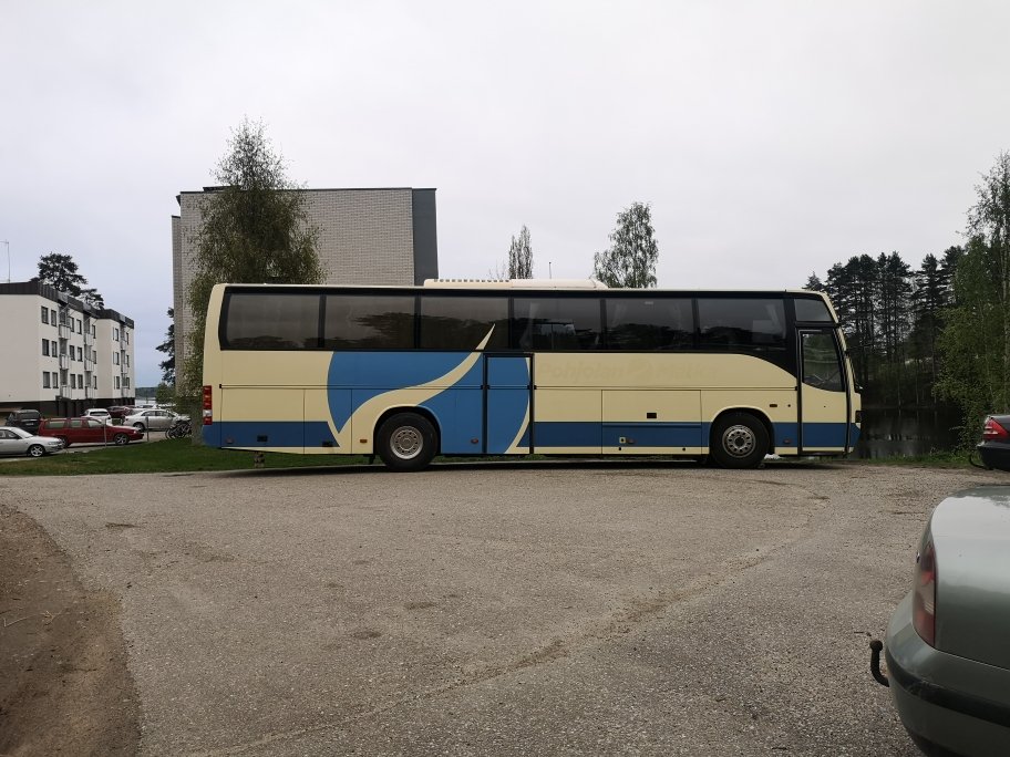

No niin. Ensireissulla ja auto samalla muutoskatastettu kehujen kanssa 1+8 matkailuautoksi.
Kotipihasta lähdössä.
Tien päällä.
Tien päällä.

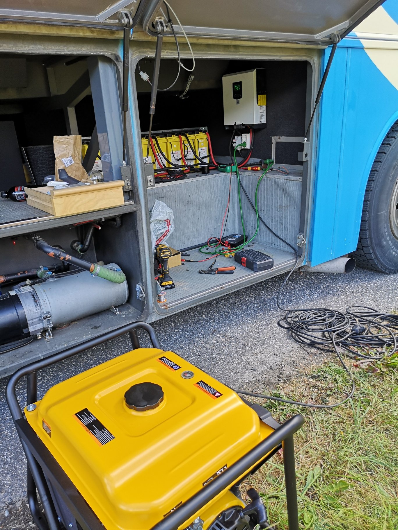

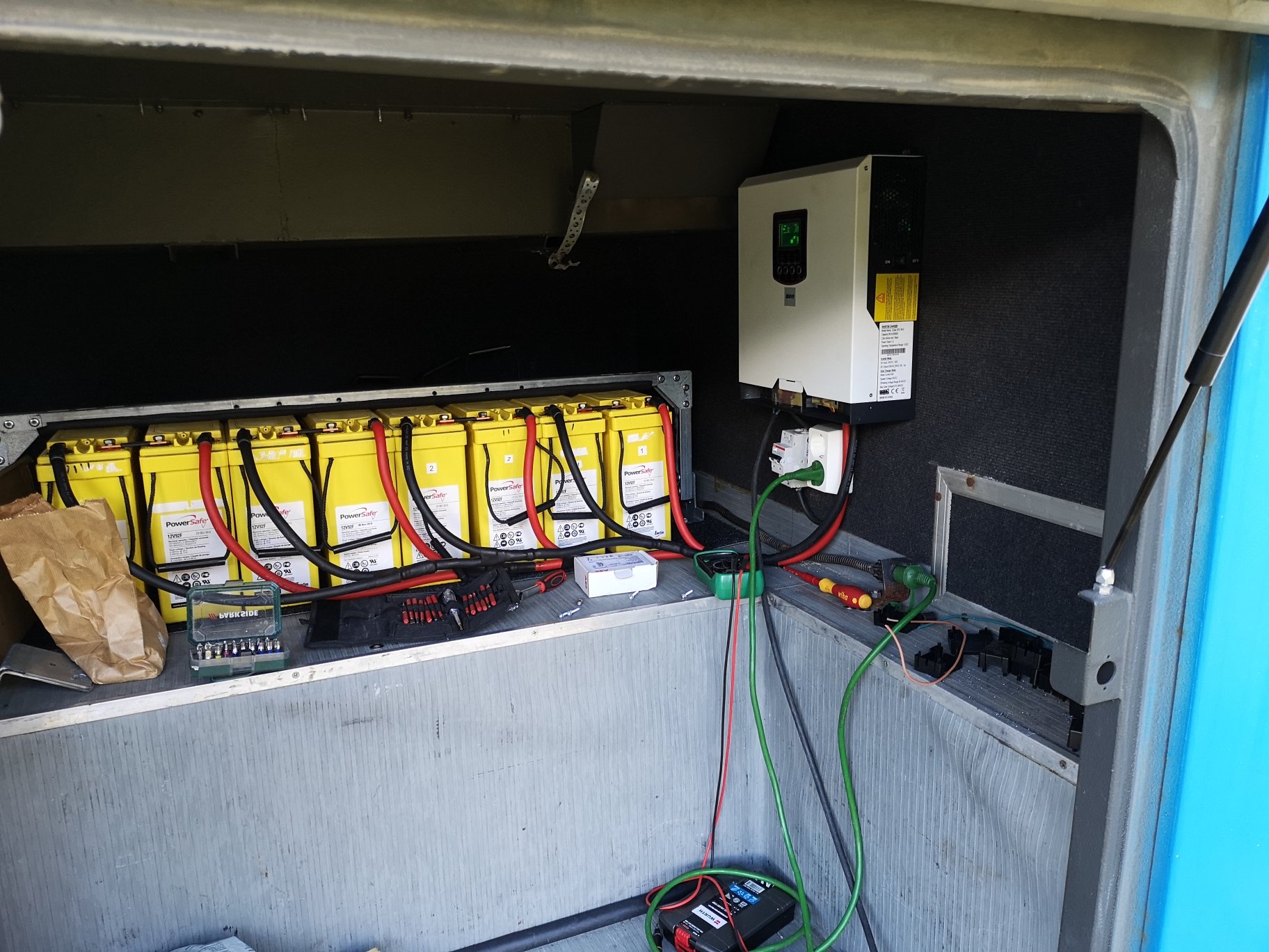

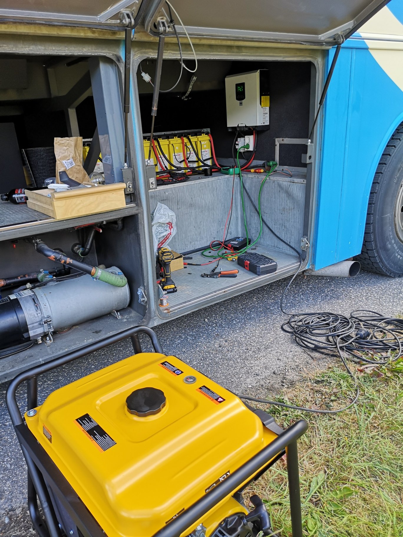

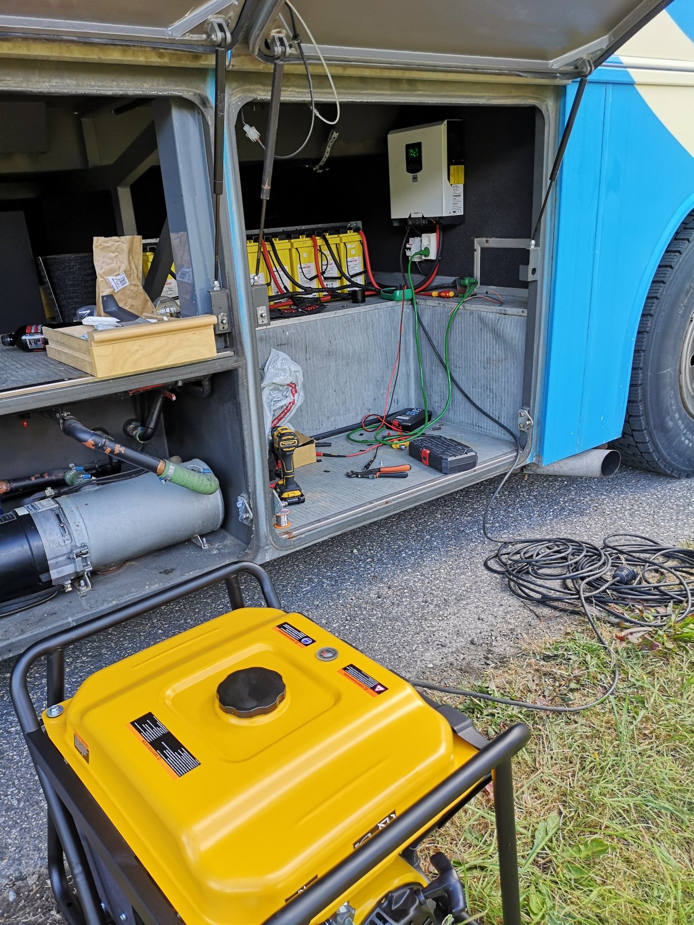

Ohhoh, onpas mennyt aikaa edellisestä... Autolla lähinnä ajeltu pieniä viikonloppureissuja lähialueella. Kesäloman alkajaisiksi viikonloppuna laiteltiin hupiakut ja invertteri paikalleen, lopulliset sähköt sisälle pitää suunnitella reissun aikana valmiiksi, tällä hetkellä mennään vielä Defan sisähaaran kautta...
Agrekaattikin toimii...

Mistä olet hommannut nuo hupiakut?
KatSam
Viestit: 51
Truck: Volvo B10M
Location: Sotkamo
Kaverin kautta, vanhoja maston ups-akkuja...

No niin, ensimmäinen pitempi reissu autolla tehty, matkaa kertyi vajaa 1700 km. Ainut murhe oli invertterin laturi, joka sano sopimuksen irti. Alkureissun pelas normaalisti, kunnes sunnuntaina töpselin seinään laittamalla ensin alkoi lataamaan, mutta poltti kohta sulakkeen. Muuten kaikki on, vähän kehitysideoita ja ajatuksia tulevaan.
Hailuodon lautalla
Hailuodon lautalla
Kallan sillalta.
Kallan sillalta.
Suonenjoella uimassa.

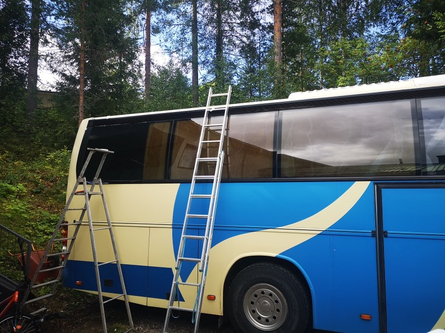

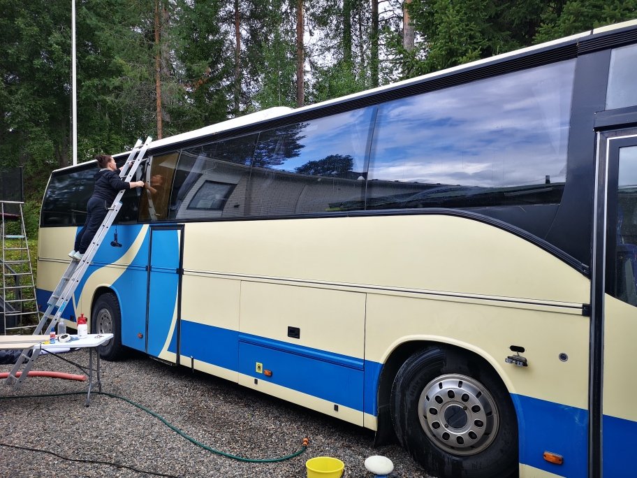

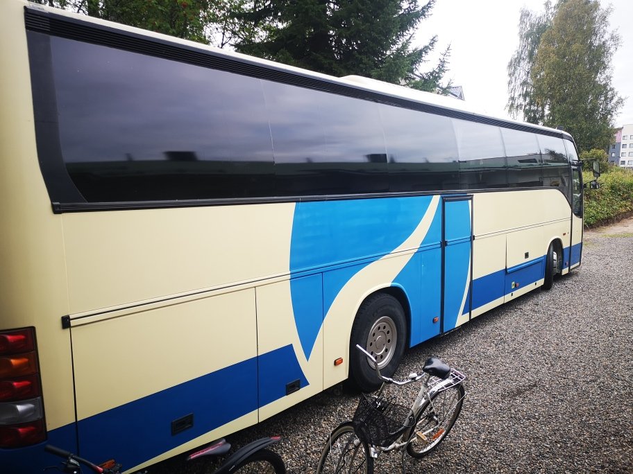

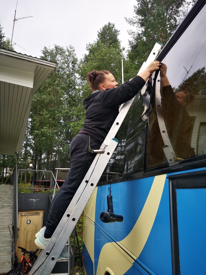

No niin, vihdoin saatiin teipit ikkunoihin, kerkesivät olla jo varastossa jonkin aikaa. Rouva teippasi ja isäntä kiillotti maalipintaa...
Ensimmäinen teippi paikallaan.
Maestro askareissaan
Lopputulos
Lopputulos
