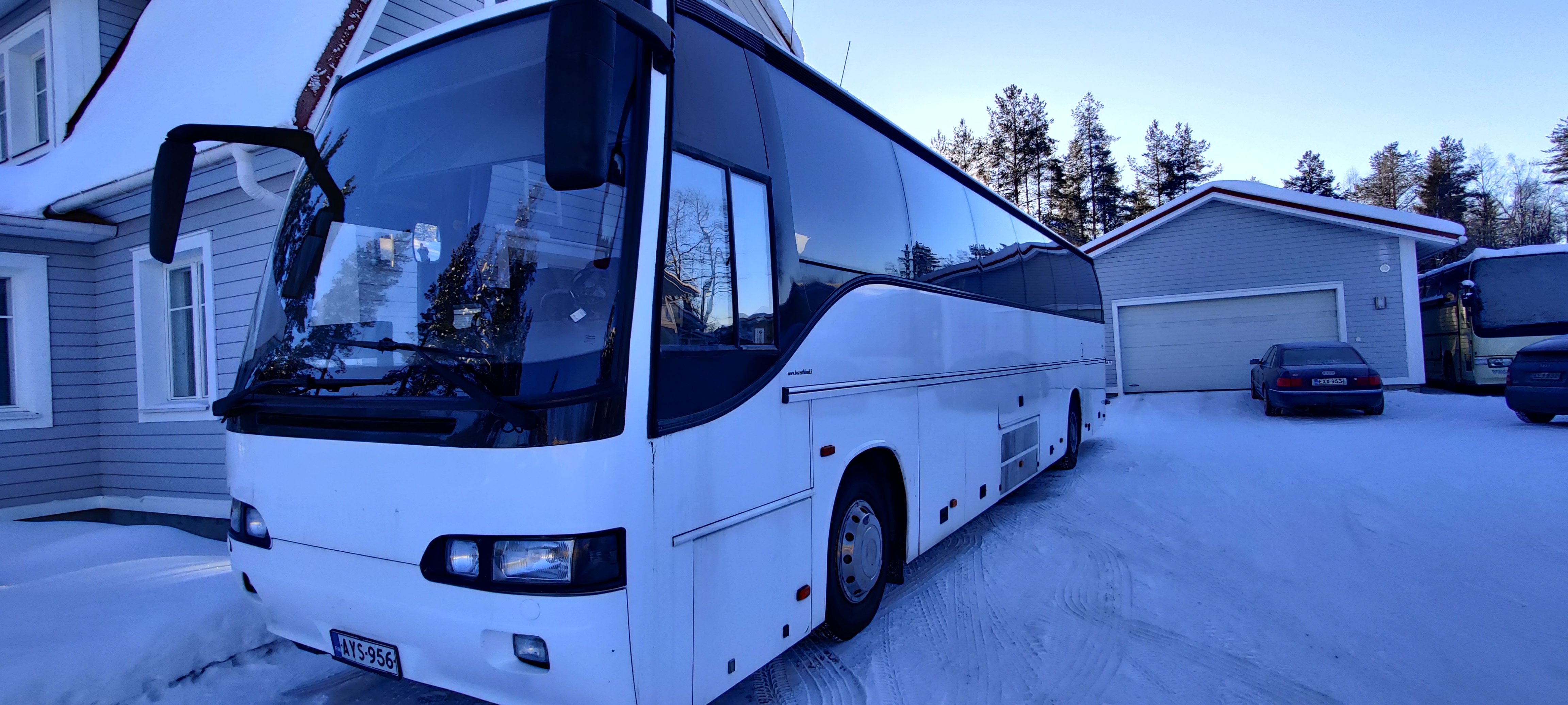

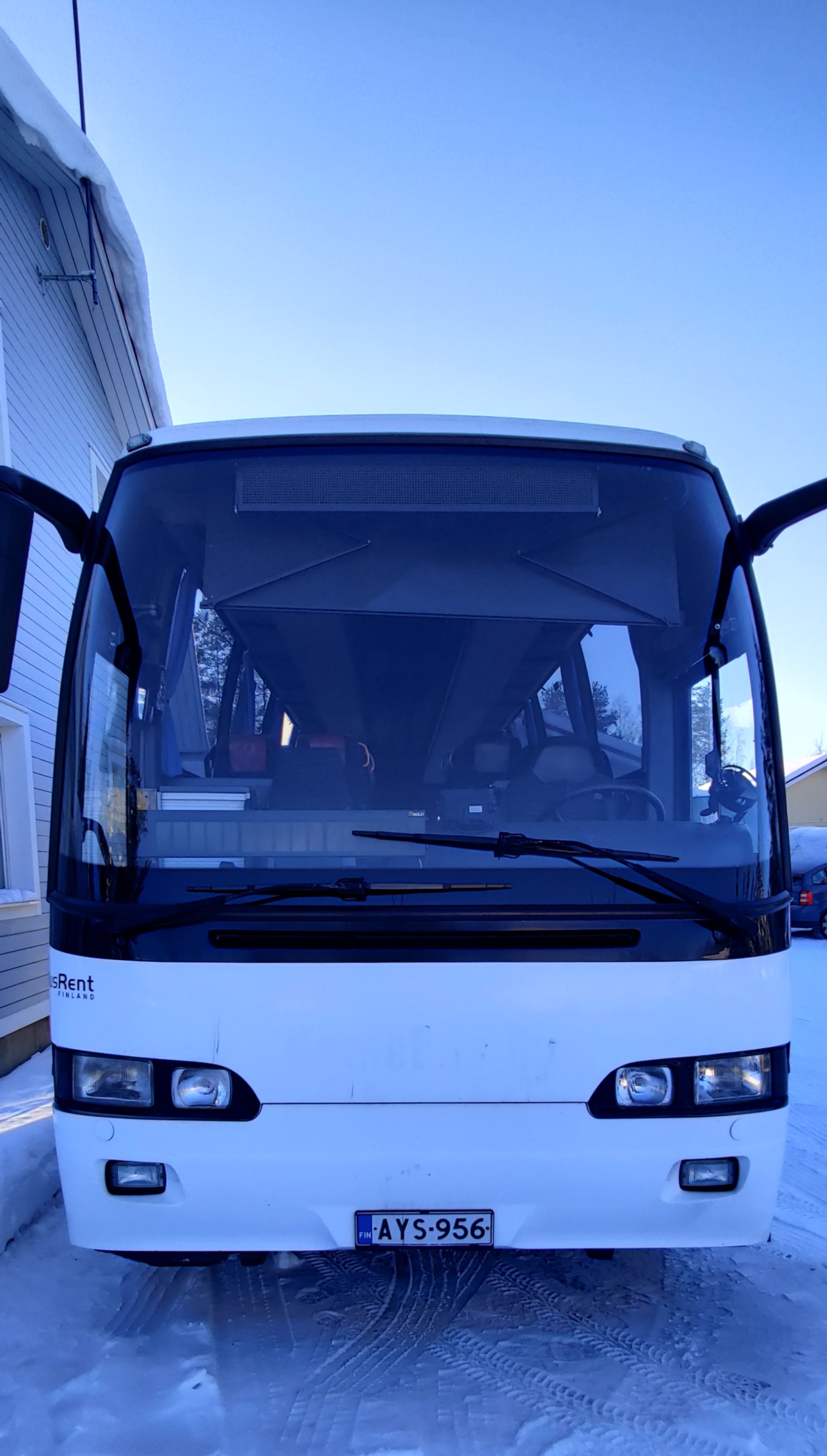

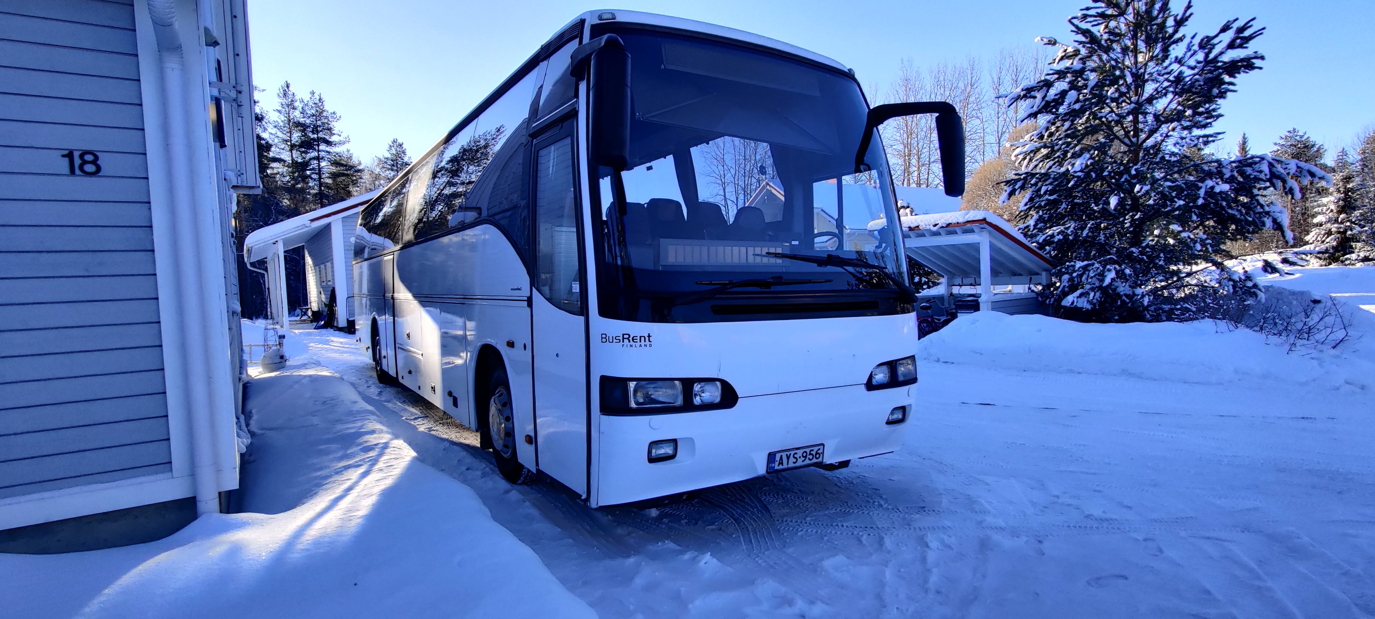

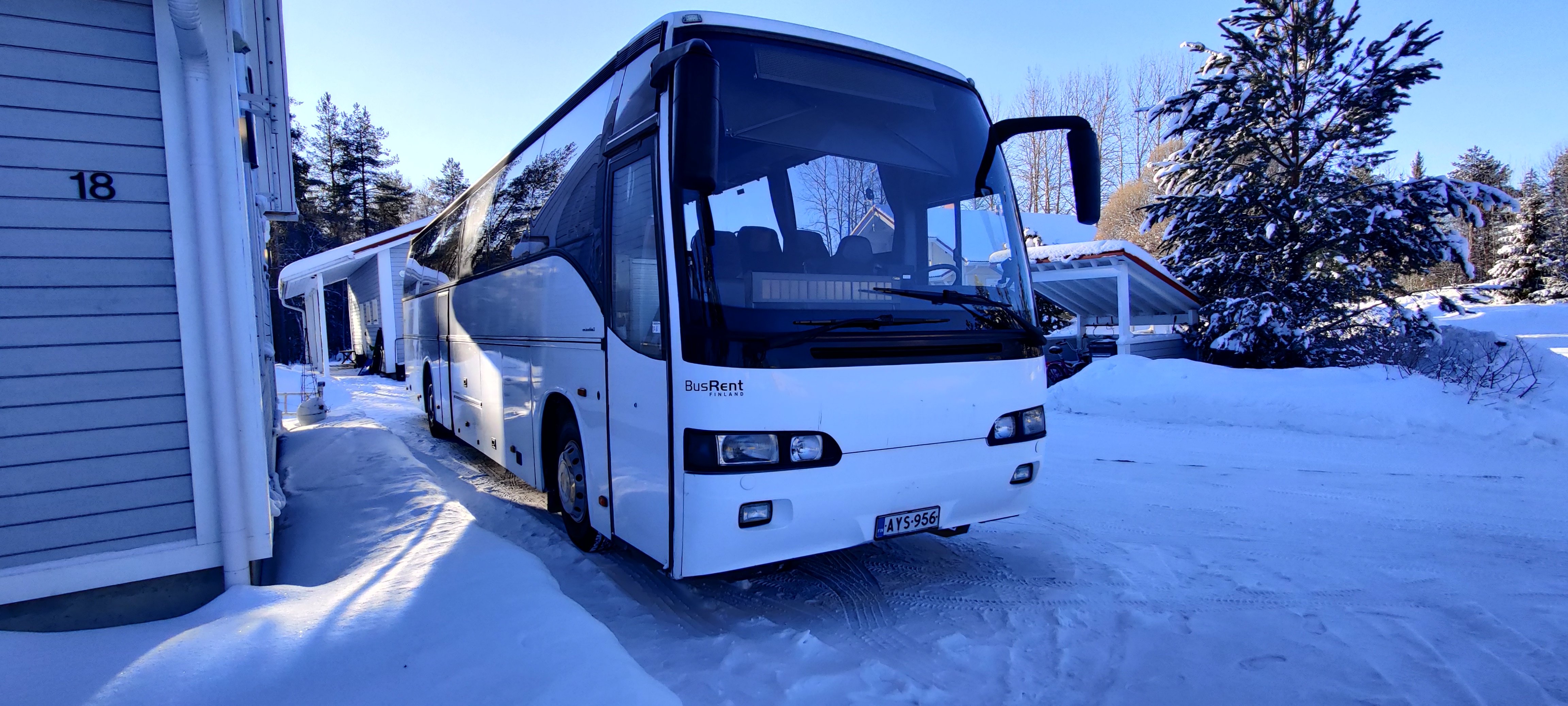

Uutta projektia pukkaa. Auto on 13 000 millimetriä pitkä, 2550 millmetriä metriä leveä, vuosimallia 2001 ja kuten tunnettua, ruostumatonta terästä. Alusta on Volvo B10M-C, joka tunnetaan nimellä "takamahuri," vehkeessä on siis korkea ruuma myös edessä. Autossa on lisäksi tehdasvalmisteinen 1800W invertteri jolle on paneeli kojelaudassa sekä Finnotzon kattoilmastointi, Carruksen 4-kanavainen paikkakohtainen audiojärjestelmä sekä 25 kertaa USB-pistokkeet älylaitteiden latausta varten. Auto on määräaikaiskatsastettu tänä aamuna ja tarkoitus on ylihuomenna muutoskatsastaa se 1+8 hengen matkailuautoksi. Jokaisella 8 paikalla on 3-pistevyö.
Mitä tästä on tarkoitus tulla? Talviasuttava auto, jolla mahdumme laskettelemaan talvisin ja golfaamaan kesäisin. Suunnitelmia on vaikka minkälaisia, mutta otetaan ensin pakollinen juttutuokio katsastusmiehen kanssa ja sitten suunnitellaan lisää.
Ohessa jokunen kuva rakkineesta.

Onpas komea aihio. Tuommoinen "takamahuri" kyllä varmaan paras mahdollinen lähtökohta rakenteluihin.

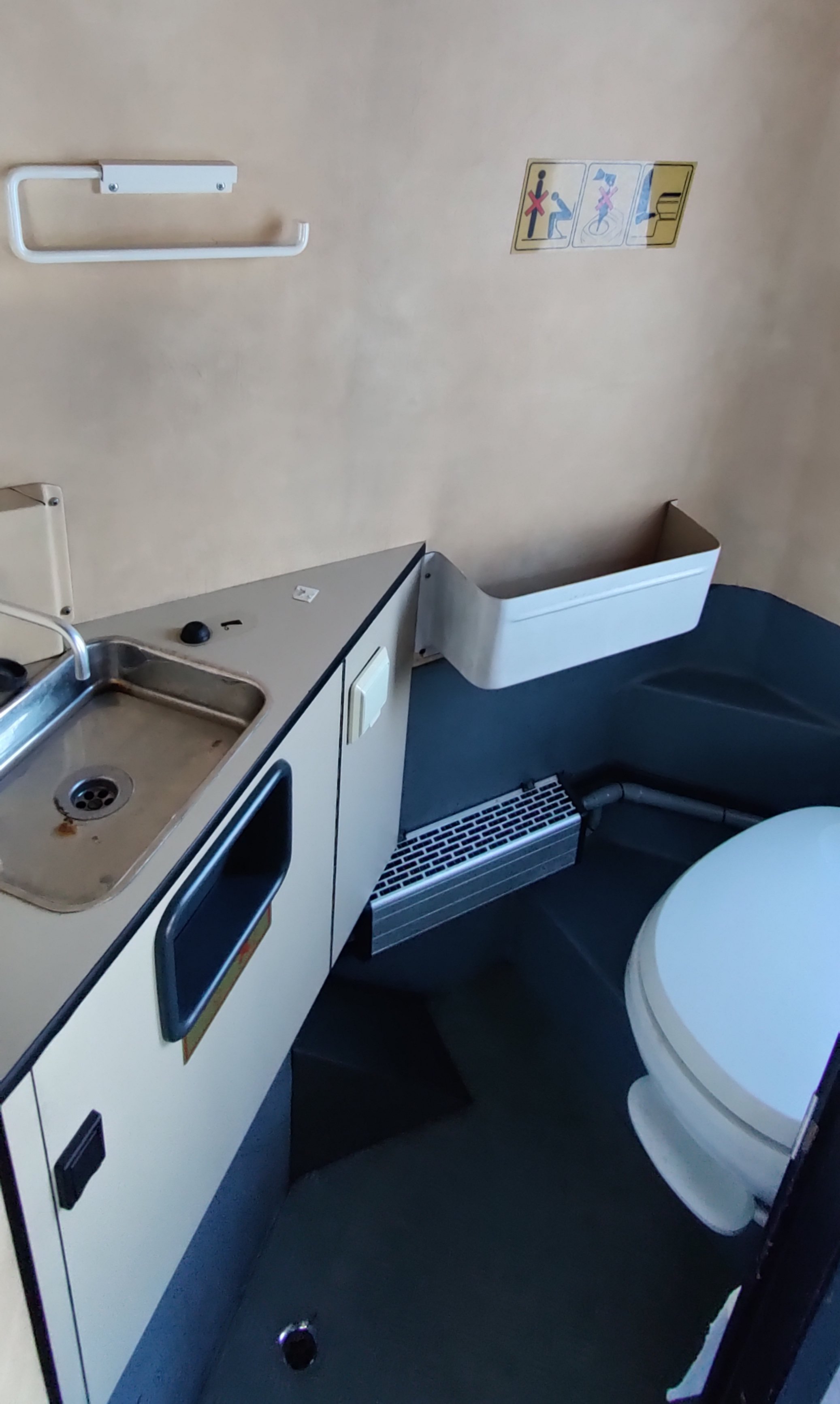

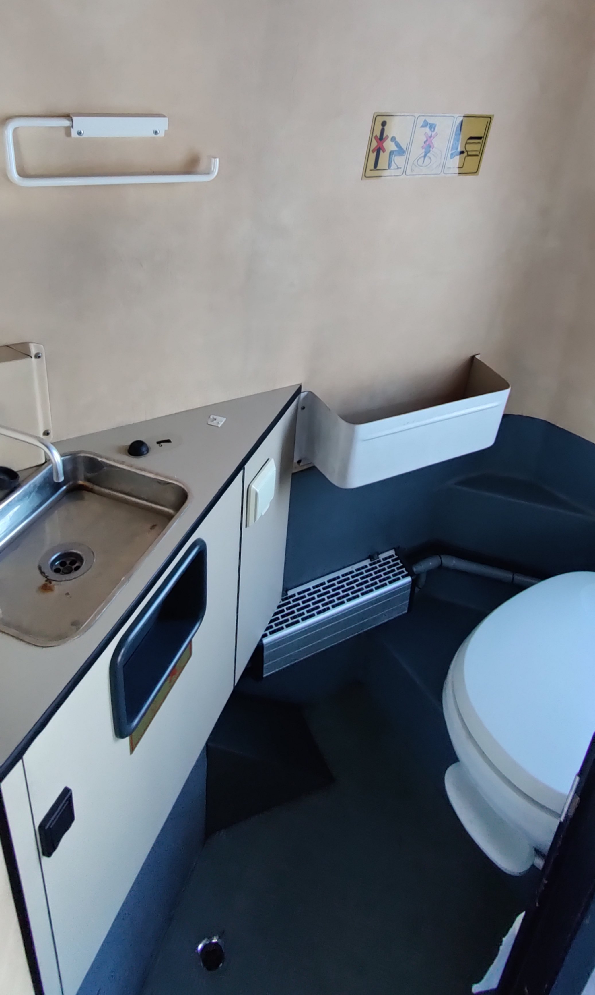

Ihme ettei ole kukaan piirtänyt kikkeliä tuohon vessan kylttiin. :D

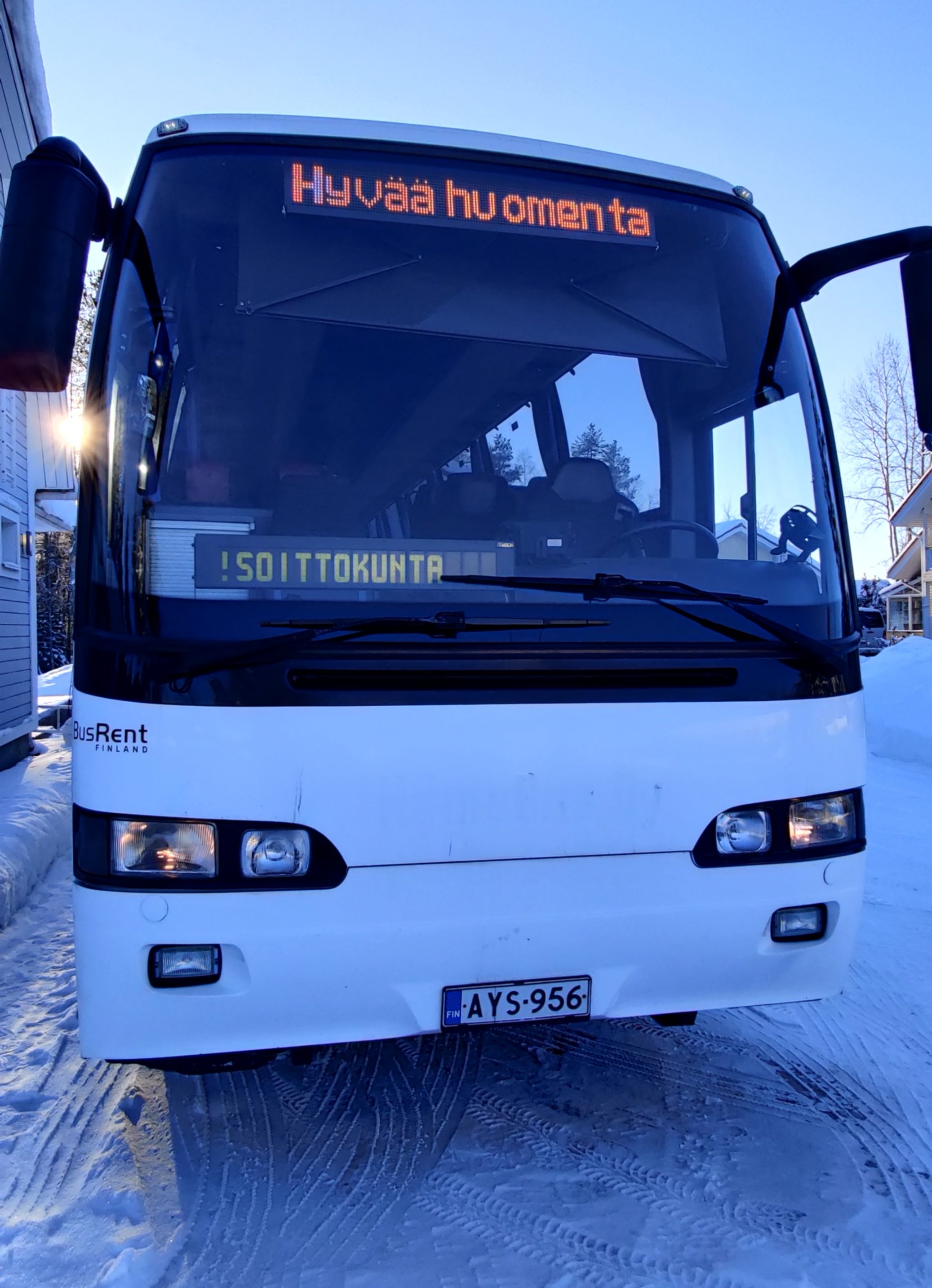

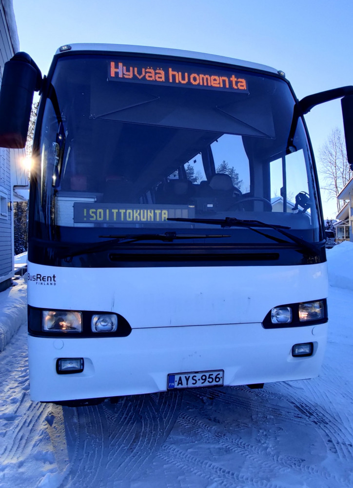

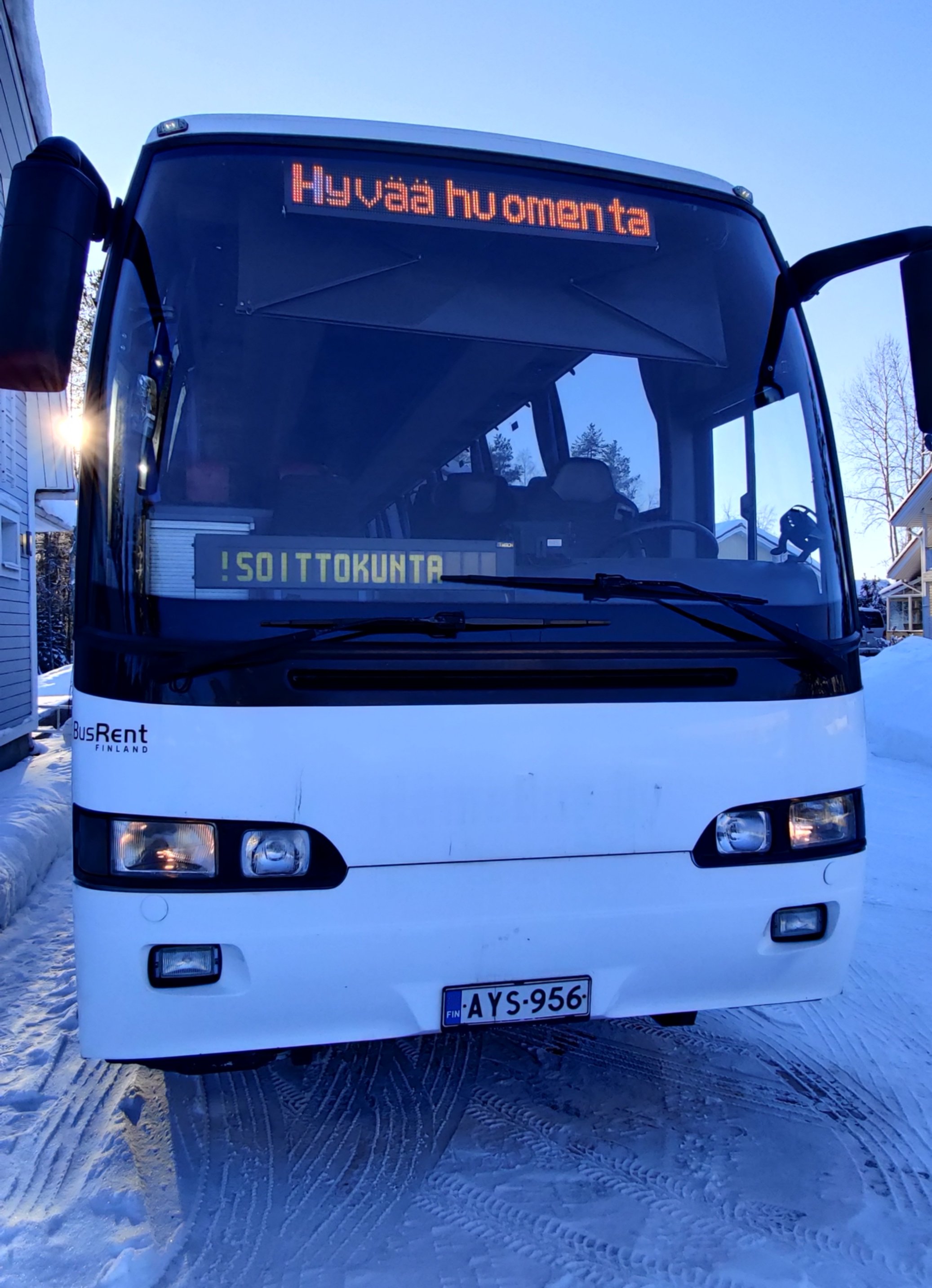

Tuossa on kaksi Mitron OY:n tekemää linjakilpeä. Onko kellään tiedossa, miten noita voi ohjelmoida?

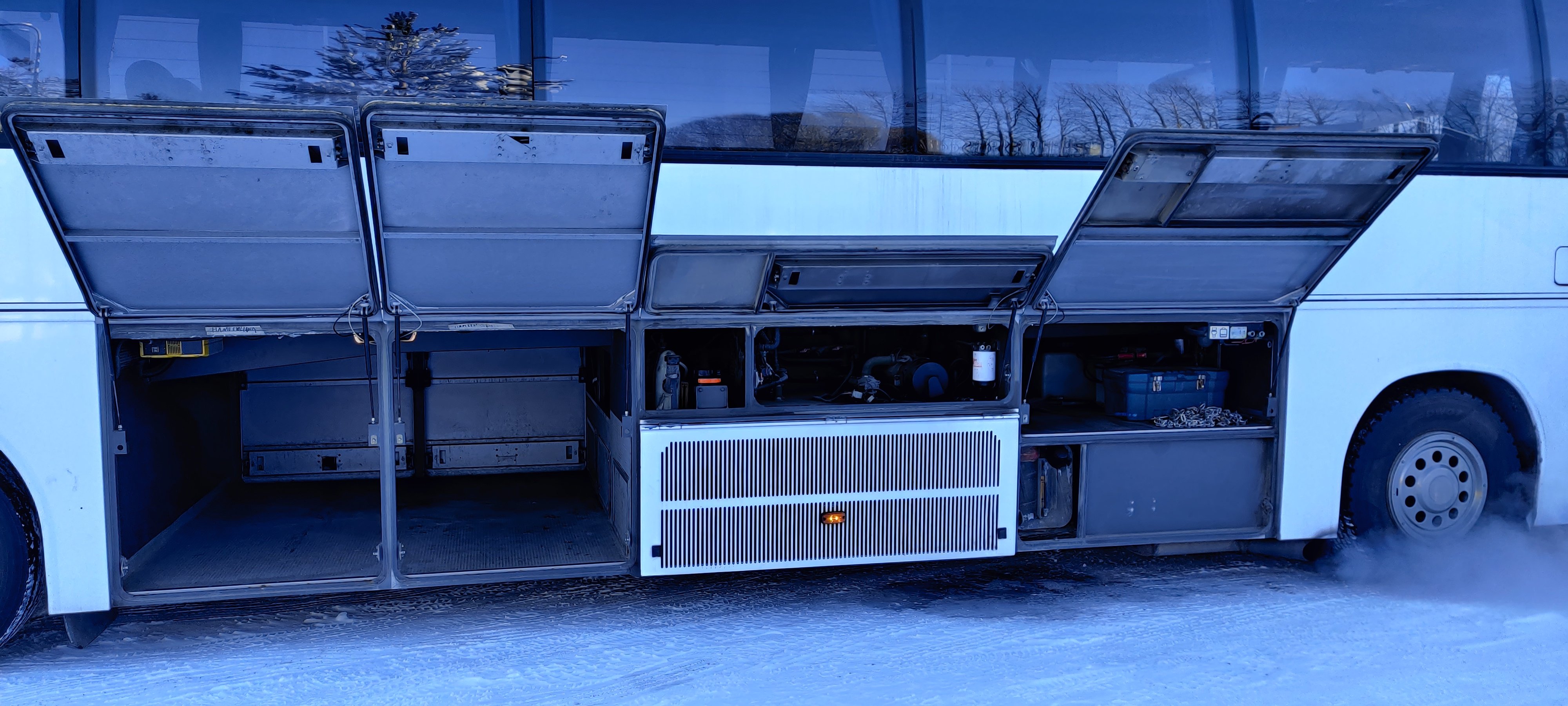

Tuossa autossa on Carrus-tyyppinen sähkökeskus tuossa kuskin yläpuolella. Sen takana on välittömästi paineilmavehkeet pakkikameran luukkua varten. Sen takana puolestaan on Divacont OY: tekemä laite nimeltä DAL-641. Onko tuo tuon Carrus 4 way audion ohjain vai mikä vehje tuo oikein on?

Paineilmavehkeet on ilmanvaihdon luukkujen (kattokanavat ja ruumassakin 1) auki/kiinni sylinterien ohjaukseen, peruutuskameran luukku toimii kameran omilla sähköillä.
Lisäksi voi olla valmius paineilma torville katolle.
https://picclick.co.uk/ECU-Unit-Divacon ... 24051.html

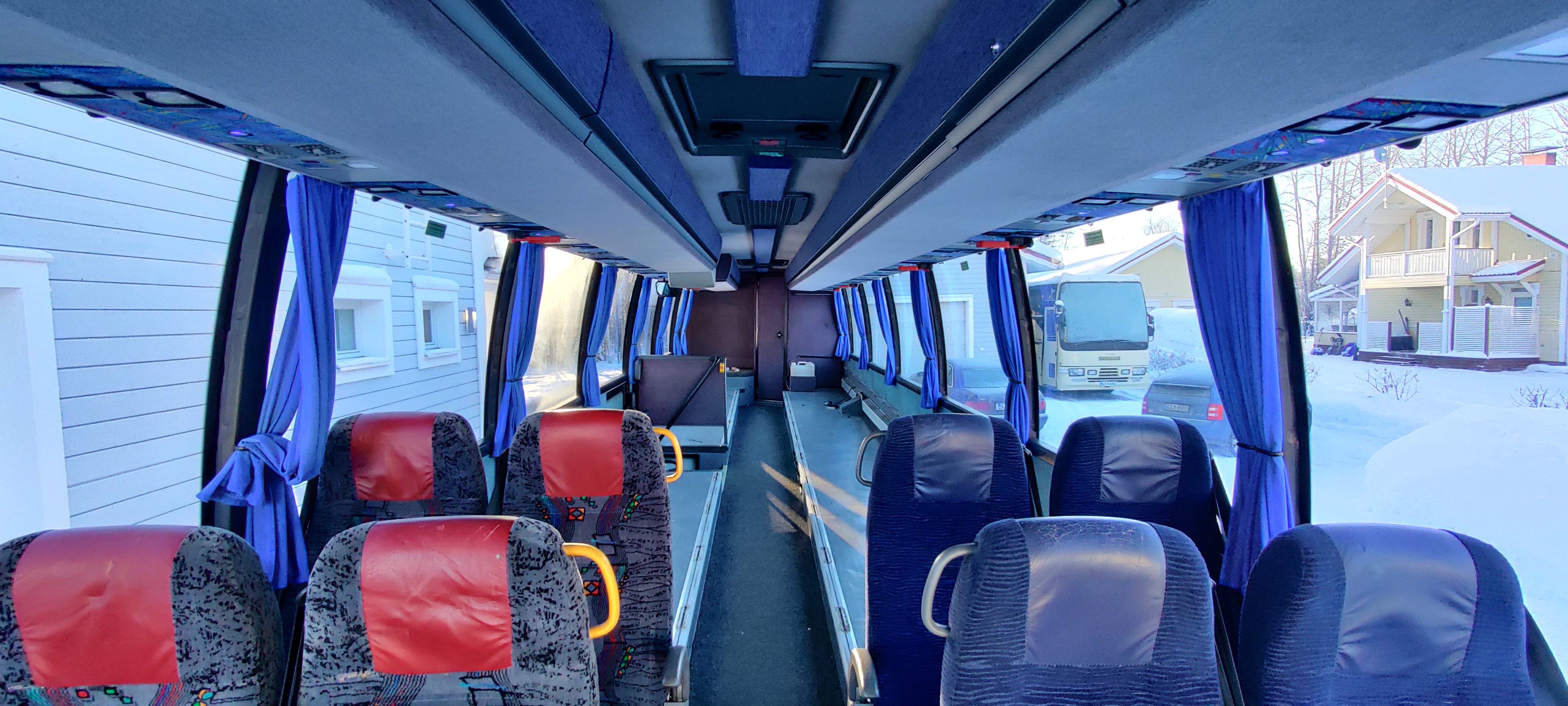

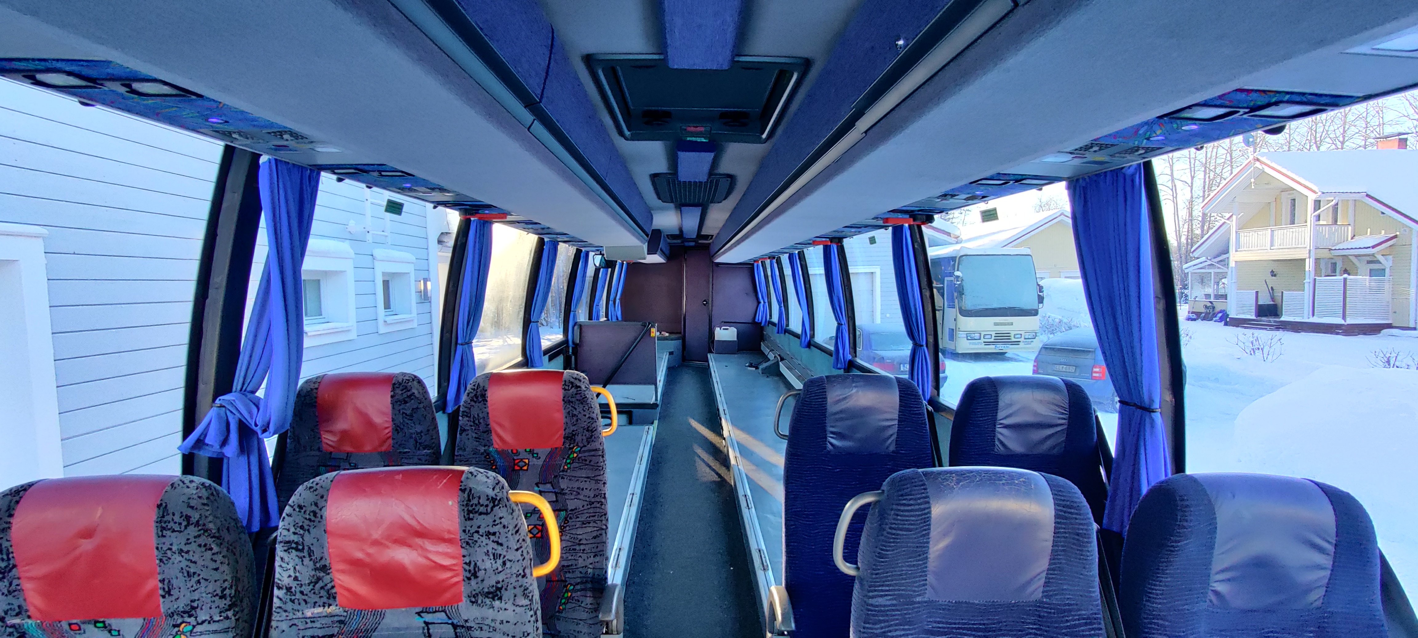

Auto leimattu M1 matkailuautoksi ja nyt kun kortti riittää, itekin pääsin ajamaan ekaa kertaa. Olipa hyväajoinen auto ja kulkupuoli kunnossa, varsinainen raketti 😄.
Konttorilla taitettiin peistä vähän vaatimuksesta "pöytä" mutta onnistui kuitenkin.

Tossahan olis hieno paikka laatia sauna tonne taka akselin taakse :D Saisi oikee ihan korkean ja päälle jäisi vielä tilaa punkallle :?:

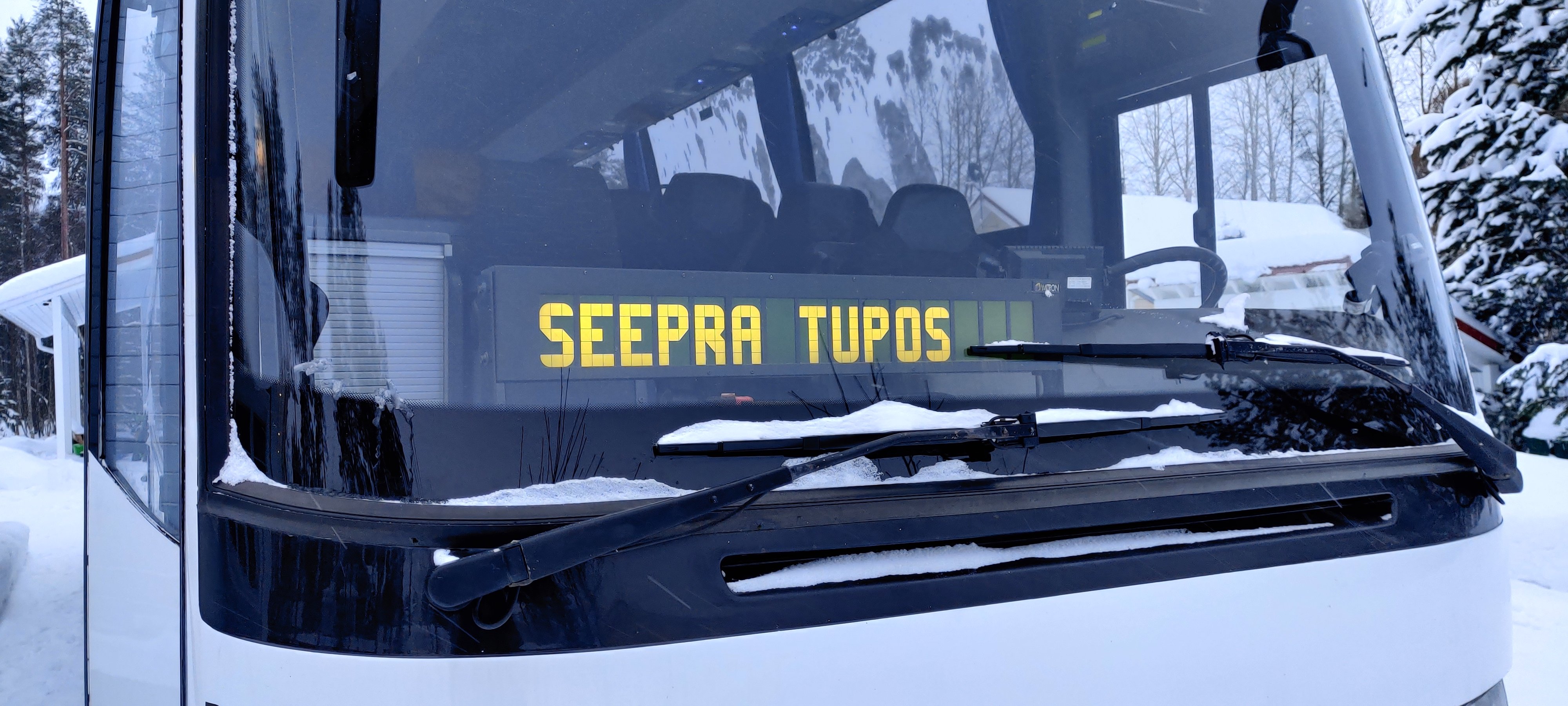

Kilpi konffattu. Ärsyttävä kahden Mitron-kilven ongelma, alempaan pikkukilpeen voi asettaa itse minkä tekstin haluaa, mutta yläkilpi ei tee mitään paitsi näyttää niitä valmiita tekstejä. Löytyykö joltain tuo Mitronin kilpien ohjausohjelma?

Pikaisesti ajattelee että tuohon isoon kilpeen ei ole tekstejä onnistuttu vaihtamaan enään pitkään, ja siksi hommattu tuo lisäkilpi.

Eppäilen, että yläkilpi on jälkeenpäin laitettu. Alakilven ohjain on kiinteästi laatikossa tuossa ja yläkilpiohjain sen päällä 2-puolitarralla ja nipparilla.
Lisäksi puolustus haluaa esittää todistuskappaleena A oheisen kuvan, jossa ko. ajoneuvo on varustettu tuolla alakilvellä ja vanhanaikaisilla veivattavilla yläkilvillä.

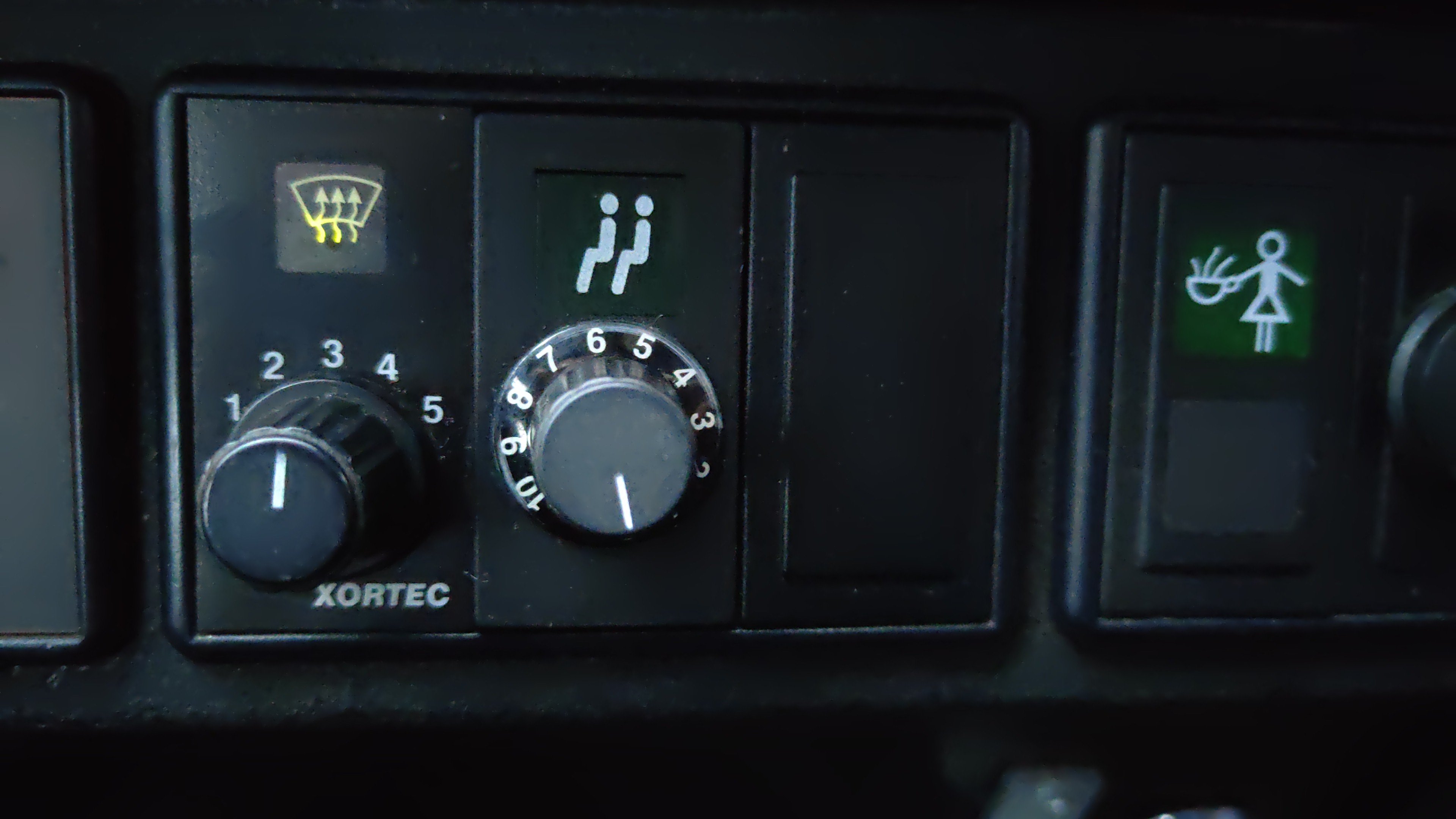

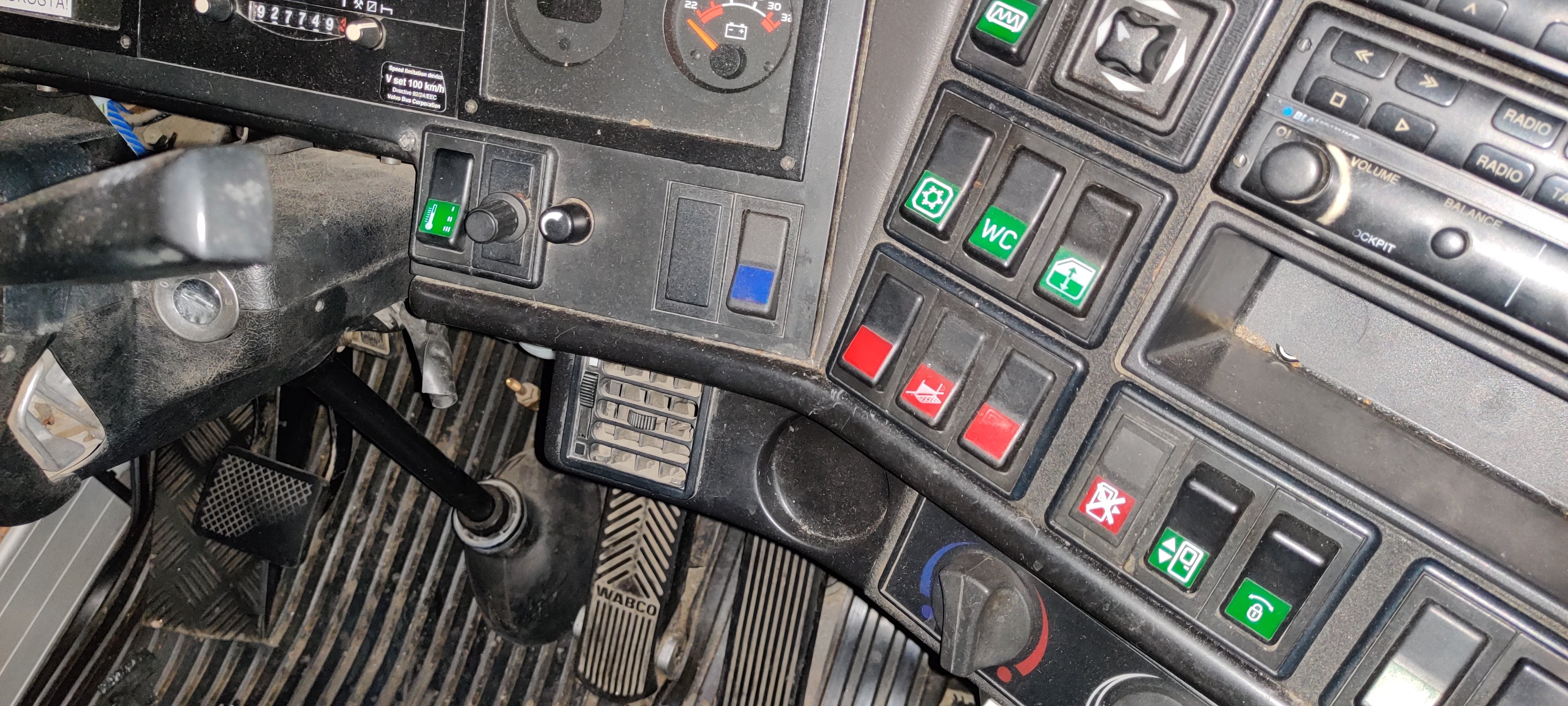

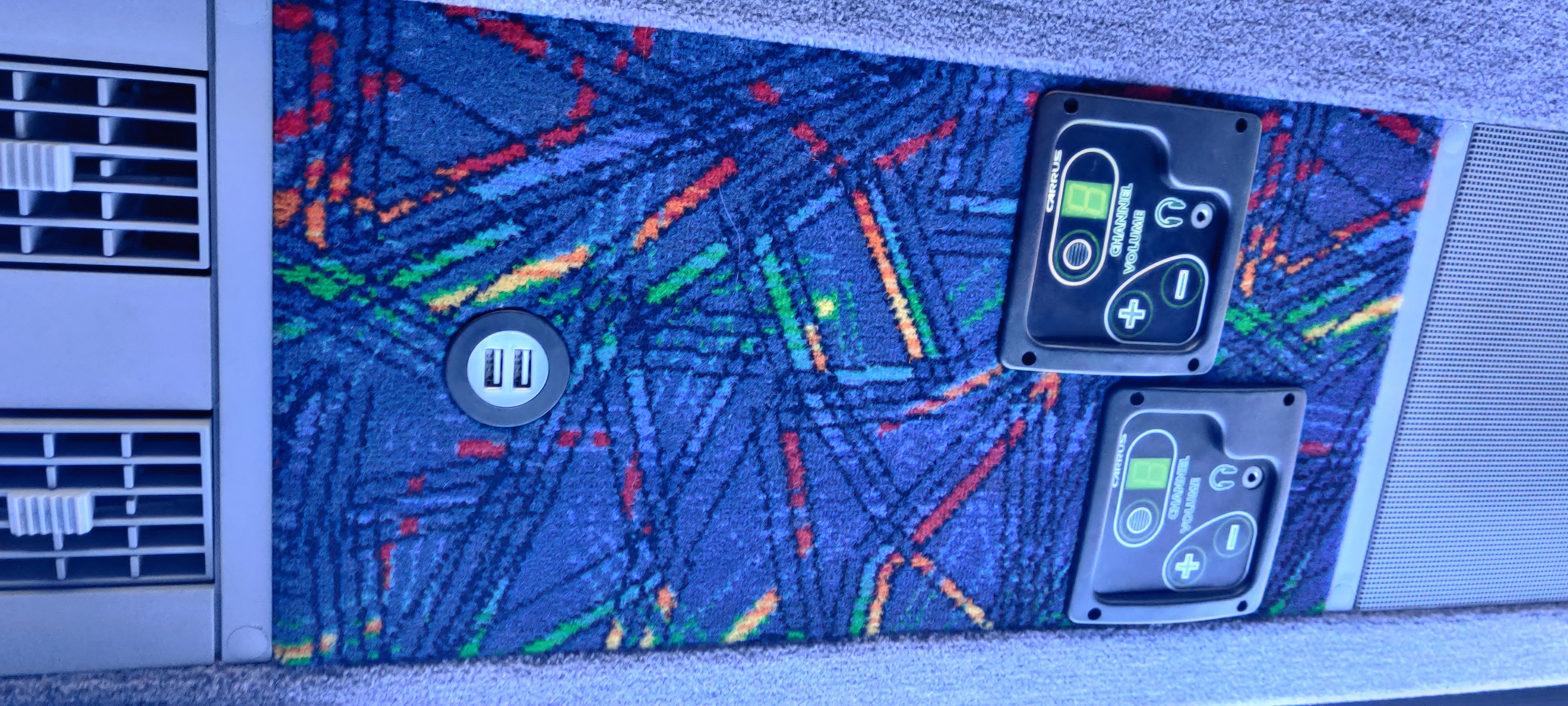

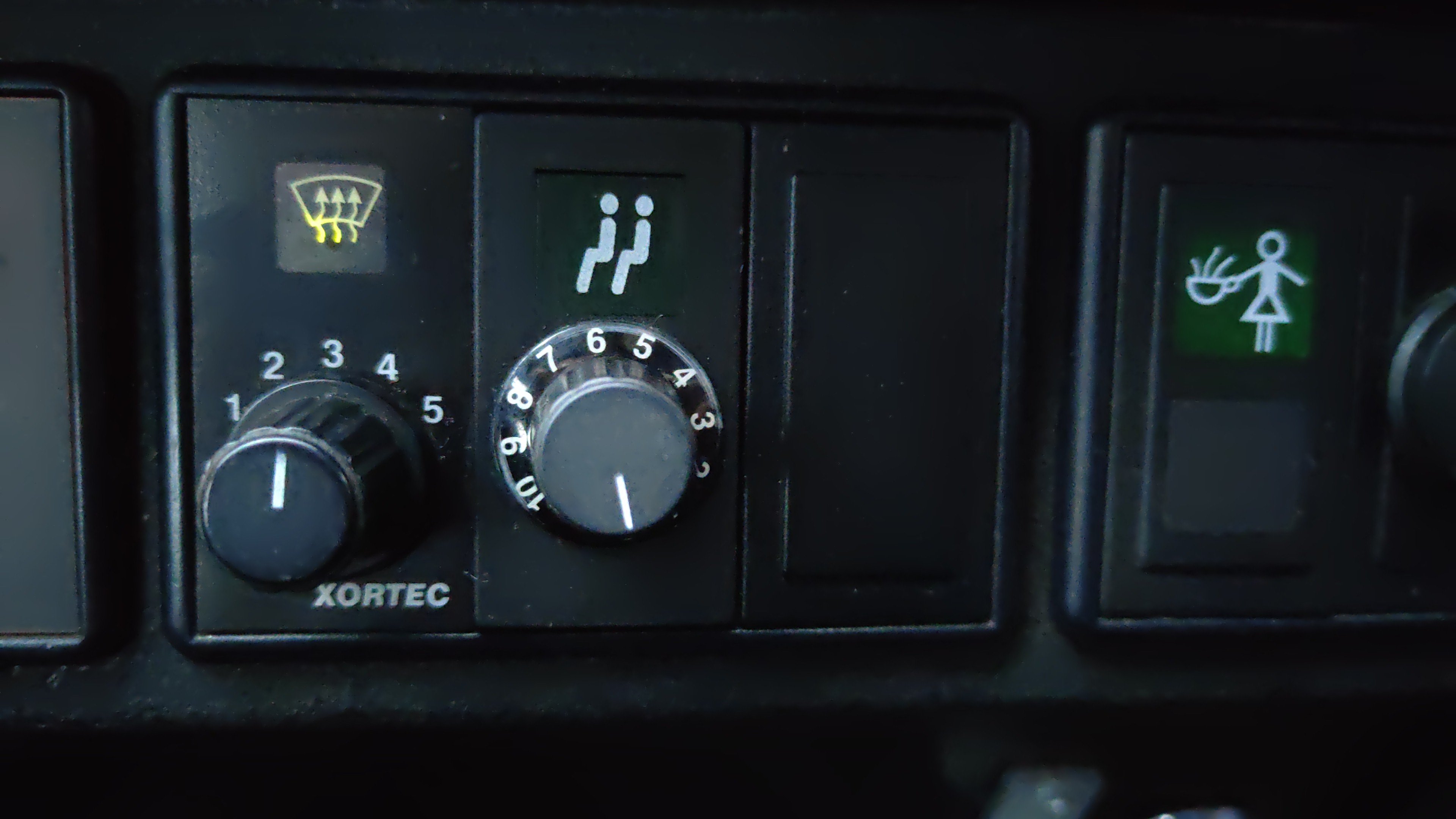

En saa tuolta kattokanavista tulemaan minkäänlaista ilmaa, vaikka vääntelen nuppeja urakalla. Ovatko oheisessa kuvassa vasemmalla tuulilasin ja oikealla matkustamon puhallusnopeus?
Toinen mikä ei käy ilmi dokumentaatiosta, mikä tuo sininen nappi ratin oikealla puolella on?

joope
Viestit: 133
Truck: Volvo B12 Carrus 602
Location: Haapajärvi
Member id: 402
Viesti Kirjoittaja joope »
En tiiä namiskuukkeleista sanoa kun on vähä erilaiset carruksen 602ssa.
Mutta mulla sammuu kattopuhaltimet jos keskiovi ei ole kunnolla kiinni! Se näkyy sähkökuvissa että sielä on kytkin joka sammuttaa ohjaus virran puhaltimilta

Katos, olisko se oikosessa, pitääpä tutkia.
