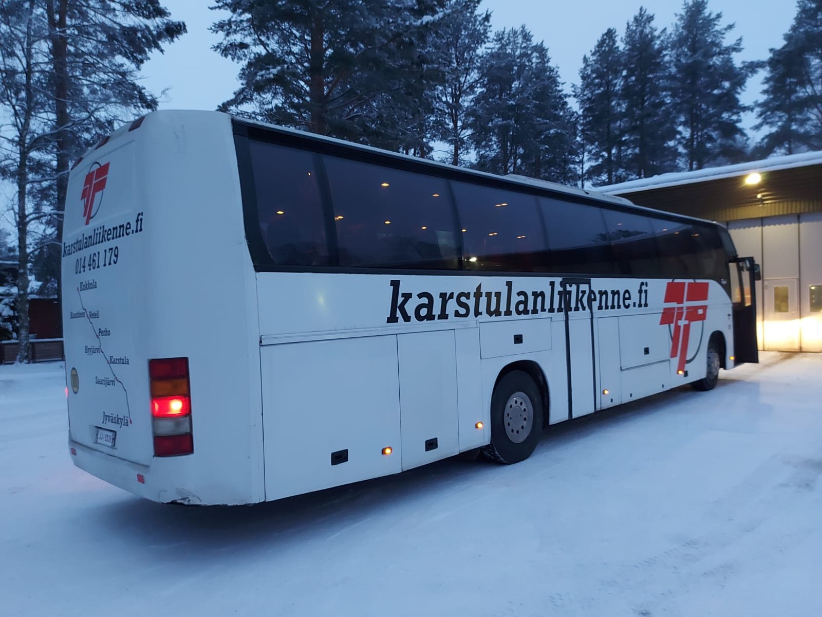

Joo elikkäs tämmönen tuli tänään haettua.tästä olis tarkoitus tehdä 'crossibussi' kun poika ajaa motocrossia.
Laittelen kuvia pikkuhiljaa jahka ehdin autoa alkaa muutostaan.ja siis jos joku kuitenkin kysyy niin on se 2.55 papereissa..

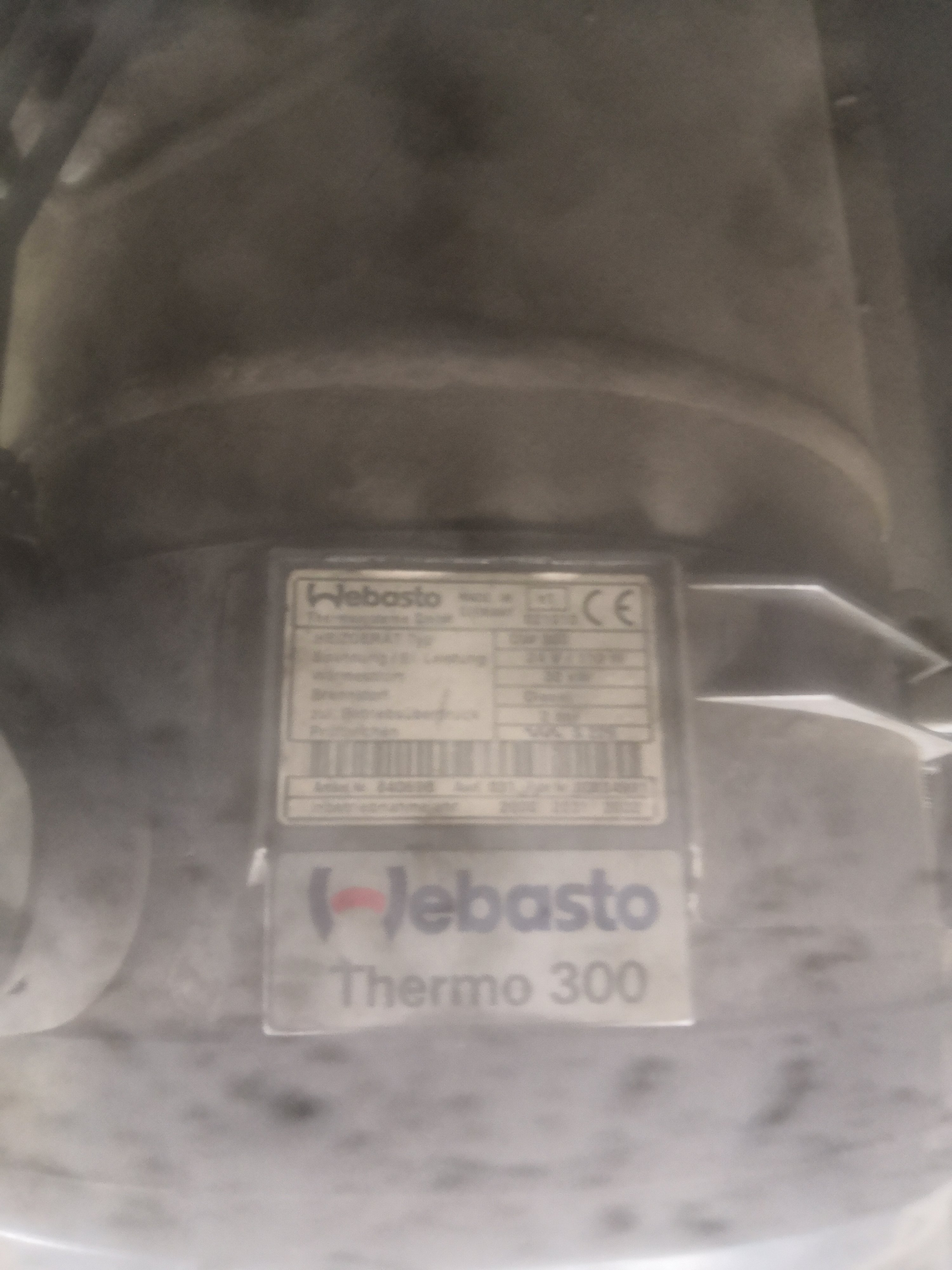

Onko porukalla vinkkejä tuohon 300 Webastoon.lämmitin lähtee päälle,käy n.20sek.sitte sammuttaa tai sammuu liekki.taas vähän ajan päästä yrittää uudelleen ja tekee saman.vikakoodia ei tule näyttöön.puhallin ja vesipumppu pyörii niinkö ennenkin.suuttimen vaihdoin uuteen ja ensin ajattelin että liekkivahdin linssi josko paskottunut vaan puhdas oli.voiko vika olla kuitenkin tuossa itse liekkivahdissa vaikka ei mitään erroria ilmoittamaan eli kokeillako se vaihtaa ensimmäisenä uuteen.polttoaine puolikin tsekattu kun laitoin erillisen astian josta imee talvilaadun pö.

Palaako se kunnolla ja savuttamatta sen minkä palaa? Ettei vaan ois hana kiinni jossain ja lämpenee pelkkä webasto. Sen lämpeminen ei kauan kestä ja sitten termostaatti tai yli lämpösuoja alkaa pätkimään polttoa.
Re: Volvo b10 regal...
”Sopis elektroniikka viaksi”, esim syttyy ja sammuu kun kipinä poistuu, myös jos polttoainessa ilmaa
tai pumpun paine alhainen vois olla myös syy. Olettettavasti tarkistanut ulkoiset sähköliittimet ettei jännite
häviöitä , akkujännite riittävä,,, sekä ohjaus boxin liitinrivi,lämpö termostaattien liittimet.
Jos mahd testaus toisella ohjausboxilla
Mahd löytyy häiriö / mahd vika lista tuohon ? kuten vanhoissa malleissa oli..
Toiminta käynnistettäessä : ( kierovesipumpun toiminta voi olla eri toteutuksia esim jälkiasennettu)
1.puhallus , ”palotilan tuuletus”
2.kipinä ja suutimen magneettiventt aukeaa
3.kipinä aika päättyy xx sek
4. poltin toimii max lämpörajaan saakka (tai aikaohjauksella)
5.Liekkin sammuttua jälkipuhallus xx (ehkä 1 min)

Sitä webaston palautetietoa, mistä myös vilkkukoodi tulee, ei välttämättä ole tuotu kellolle.
Silloin ei vikakoodit siis näy.
Webaston testeriin kiinni, niin näkee että mitä se laite tekee ja mistä kiikastaa.
Ja sillä näkee myös ne vikakoodit.
