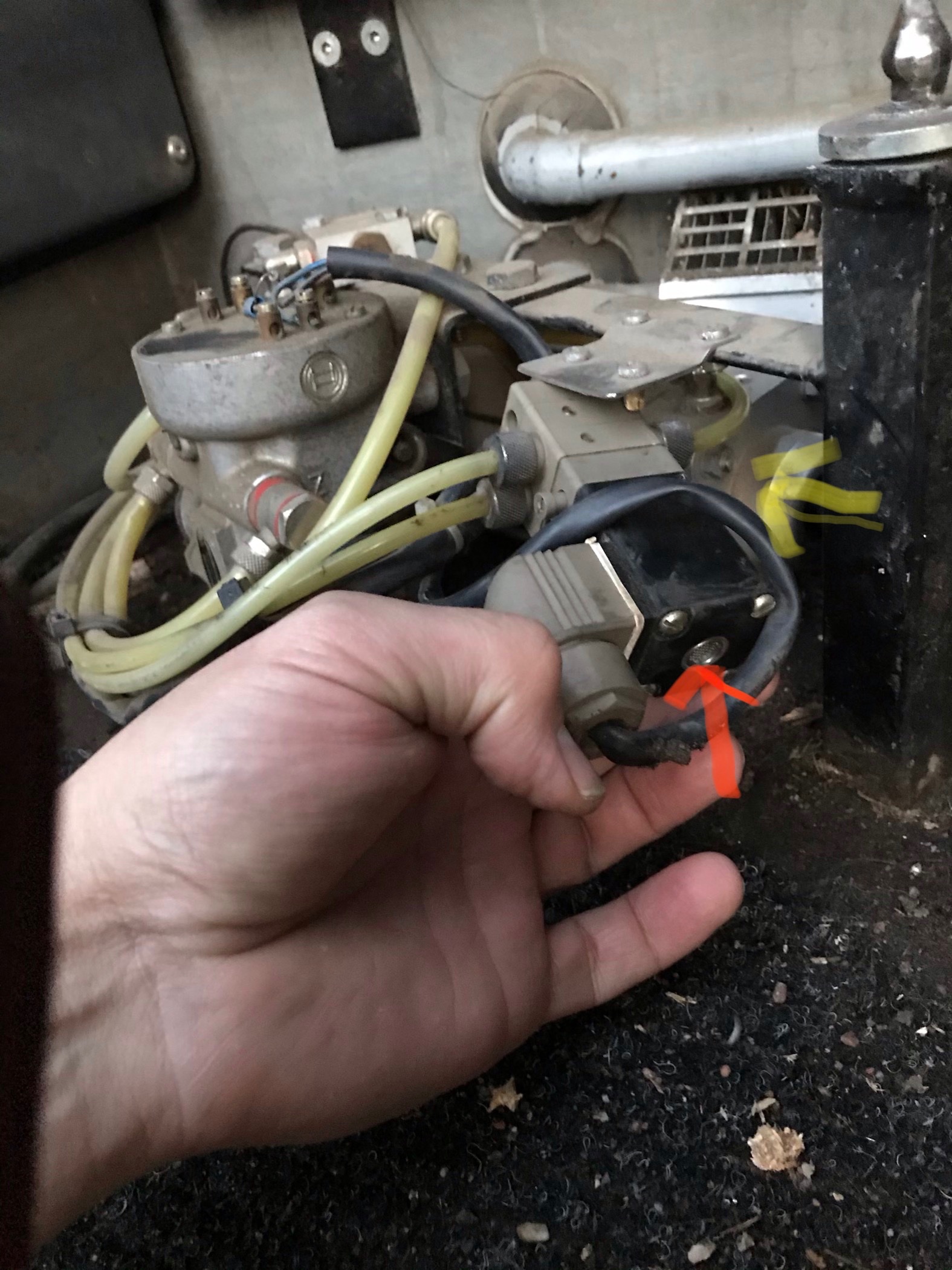

Toi etuoven vuoto tuli nyt uutena ja syyllinen on tuossa kuvassa punaisen nuolen kohdalta vuotaa ilma läpi. Keltaisen nuolen kohdalta yksi ilmaletku irti ja kiinnitys (kiristys) mutteri puuttuu. Kokeilin vain liittää ilman, mutta ei apua.
Itse ovi pumppu kait pelaa. Ainakin aukeaa, kun paineet kasvaa. Hetken sain sulkemaankin, mutta ei enää. Ideoita?

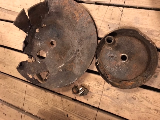

Onnea vain harrastukseen! Mulla oli edessä vasen ylälautanen puhki. Uusiksi meni. Saipuavedellä tutkimaan!

WillerNomadLife kirjoitti: 15 Marras 2020 21:45 Joo, kyllä kesällä alustaa pestessä vähän tutkailun noita lautasia. Osa oli vaihdettu ja osa oli aika näkkäriä.
Pitäisi tilata suoraan kaikki pussit ja lautaset ym. Osat valmiiksi. Jää varman muutama sitten varallekin. Mistä on porukka tilaillut näitä? Onniauto?
Pienellä arvauksella sanoisin että tuo sun kädessä oleva magneeettiventtiili on rappuselle. Tai ainakin mulla on vain tuo iso pyöreä lattiaan pultattu murkula tuolla kun ei ole apuporrasta.

Ei oo rappusta tässäkään. Ison murkulan lattialla minäkin magneettiventtiiliksi veikkaisin, mutta tää pienempi kait jokin aiheeseen liittyvä.

Noista ilmapusseista ja lautasesta, kuten muistakin osista, kannattaa kysyä muutamasta paikkaa, osasta riippuen voi olla järkevää ostaa eri liikkeistä ja säästää satoja euroja... Esim oma kokemus ilmapussien osalta hintahaitari 46-100€ kpl.
Ja tuo osa mihin menee johto+ilmaletkuja näyttäisi olevan ihan tavan magneettiventtiili, 3 putkea = vaihtava? Toimintahan noissa on kuten sähköreleessäkin, kytkee, irrottaa tai vaihtaa... uusi (tai ainakin ehjä) osa paikalleen ja homma toimii taas? Samanlaisia magneettiventtiileitä on ainakin 701 kuskin takana pitkä rivi...

Aina ei vika ole vuotavassa ventiilissä, syy voi olla ohjattavasa kohteessakin.
( mitkähän tuon venttiilin käytö on? lisärappu, ? ts se voi olla matkailuautossa esim)

Voiko ilmaa vuotaa tuosta venttiilistä ulos, jos esim ovikoneisto, portaan sylinteri tms vuotaa "läpi" avauspuolelta kiinnipuolelle tai jotain vastaavaa? Kun ensin en tajunnut, miten vika voisi olla muualla, mutta koska ilmajärjestelmässä ei tarvi olla paluuletkua, jostainhan se ilma tulee pois kun suuntaa vaihdetaan :roll:
Re: Carrus Regal 350/Volvo B10m 96 rojekti
Mikaeli kirjoitti: 19 Marras 2020 22:16 Voiko ilmaa vuotaa tuosta venttiilistä ulos, jos esim ovikoneisto, portaan sylinteri tms vuotaa "läpi" avauspuolelta kiinnipuolelle tai jotain vastaavaa? Kun ensin en tajunnut, miten vika voisi olla muualla, mutta koska ilmajärjestelmässä ei tarvi olla paluuletkua, jostainhan se ilma tulee pois kun suuntaa vaihdetaan :roll:
Ovi toimii tuolla taustalla olevalla ”pyörällä” ventiilillä jos alkup rakenne = ovi nappeja yks ( samasta sähkönapista auki/
kiinni), tuo lisäventt ohjaa jotain ? jos oviaukossa lisäporras ( ilmalla) oletettavasti sen ohjaus, pitäis löytyä koelaudasta
katk jolla otetaan toimintaan ja pois käytöstä ( yks kytkentä tapa: lisäporras toimii vain kun käsijarru on päällä).
Tuon voi eliminoida pois käytöstä esim sulkee ventiilille tulevan paineputken ( se on tuo yksinäinen oikealla ja edessä
olevat kaks on toimintoja), niin vuoto loppuu ja oven pitäis toimia normaalisti , jos jätät käytöstä pois lisäportaan varmista että palautusjouset on paikalla sylinterin yhteydessä tai lukitse muulla rappu sisäasenoon, voi itsekseen valua ulos ajossa muuten,lisäporrasta tuskin tarvitsee auton jouset voi tyhjentää parkissa.
Tuo reikä on paluu ilman ulostulo ko ventiili vialla tai sylinterin männäntiiviste vuotaa läpi paineettomalkepuolelle.

Tota lisärappua siis autossa ei oo

Itse ymmärtänyt kanssa, että taustalla oleva magneettiventtiili (pyöreä) ohjaa ovea. On vain yksi nappi. En ymmärrä tän lisäventtiilin ideaa, kun tuota lisä rappusta ei ole. En tiedä onko sitten poistettu? Ei tuolla oven alla ainakaan näy mitään siihen liittyvää...
tuo ovea ohjaava venttiili toki voi päästää läpikin. Hetken ovi on vaan toiminut. Luulin et se suhisee jos vuotaisi. Siis ihan mutu ajattelua.

Jokin lisätoiminnan se on , keskuslukitus, ((oletettavasti ei jousituksen nosto/ niiaus , tuossa autossa on jo sähköiset taso
ventiilit, ilmaohjatuissa tasoventiileissä oli koritehtaan/ liiikennötsijöiden tekemiä etupään nostoja / niiauksia = etupään tai oikean kulman alas laskuja.
Varmaan selviäis jos onnistuis seuraamaan ko ventiilistä lähteviä putkia .....kohde
Ensimmäiseksi testaa eri katk toiminnot , vuoto vois loppua silläkin ( jos toim kuvat näkyviä : porras,keskuslukko, nosto,niiaus , wc tyhjennys ym vois liittyä asiaan)

👍 joo, tosiaan noista napeista pitää aloittaa😊 aika loogista. Tässä saa vähän nauraa itselleen. Uuden ääressä kun on. Toisella foorumilla, eri aihe, usein uusia/tietämättömiä osa nuijii oikein urakalla.

Eli etupää ollut jo tovin ylhäällä ja toisen puolen rengas irrotettu jotta pääsee paremmin tutkiin mikä on tilanne. Iskarit pelaa kait vielä jotenkin, mutta tilasin eteen uudet parit molemmille puolille. Ylälautanen ja se pikkulätkä ylhäältä menee vaihtoon. Ihme ja kamma sain ilmanipan ehjänä irti. Varmaan purkillinen wd-40:stä ja muutama päivä meni, mutta päätin yrittää rauhassa ja kerrankin onnistu. Kiinnityspultti ei sitten tullut
Lautanen leikattu 10mm raudasta ja muut tarvittavat osat olemassa. Hieman porailuja ja asenteleen. Tänään putsailin paikkoja ja huomasin että rungon sisällä juoksee muovisessa suojaputkessa letkuja ja piuhoja hyvin lähellä kohtaa mihin pitäis tuo lautanen tukineen hitsuutella. Samoin jarrulle menee ilmanpaineletkut aikaa läheltä... pitäisikö noi kaikki irroittaa. Vai ootteko hitsannut pikkuhiljaa tai jäähdyttänyt jotenkin. Vai onko turhaa varomista? Ei oo mitään hajua kuinka paljon lämpenee ja kuinka paljon noi lämpöä kestää? Jotenkin noi jarrupuolen letkut haluaisin jättää ainakin rauhaan. Rungon sisällä juoksevista en edes vielä ehtinyt ottaa selvää mihin menevät.
Toinen juttu on Noi rasvanipat ja rasvaaminen. Kuinka paljon ja kuinka usein?

Tutun näköistä rautaa ja mulle väitettiin että Scania on paha kun ruostuu, tuohan on Volvo ja vielä uudempikin :shock:
Kaikki letkut ym pitää saada irti palkista siitä kohdin mihin hitsataan. Itse laitoin putkien ja palkin väliin esim kastellut vanhat farkut, jotku käyttää katseltua hesaria. Ideana tuossa tyylissä on se että kun yksi kerros jo palaa, seuraava vasta kuivuu. Samoin kannattaa suojata muutkin aremmat osat hitsuutuskohdan ympärillä (esim omat polvet, ai mistäkö tiiän :lol: )
Jäähdyttää saa vasta kun sauma valmis, paksuun rautaan on pakko paistaa osat kunnolla kiinni. Aloitus kohdat varsinkin vaikeita, ei useinkaan tahdo harrastajan taidoilla ja vehkeillä tarttua kunnolla, siksi mukavampi hitsata niin ettei tartte pelätä tulipaloa ja voi aloittaa harvemmin. Bussissa ei riitä että näyttää hyvältä vaan hitsin pitäisi myös tarttua molempiin osiin.
